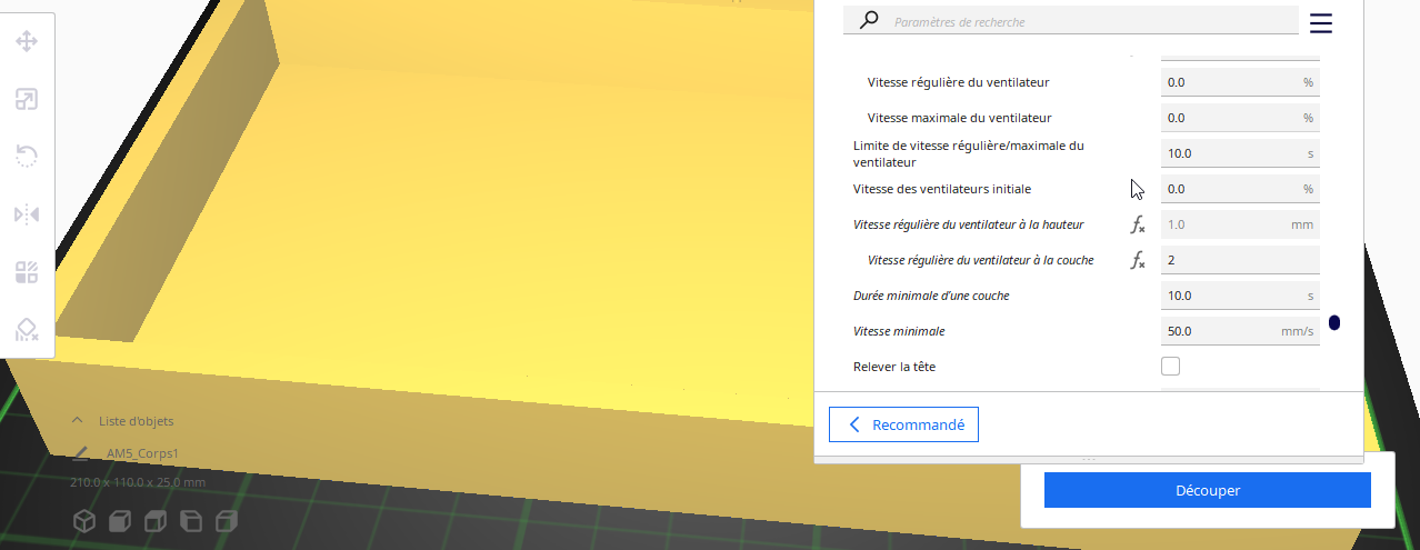

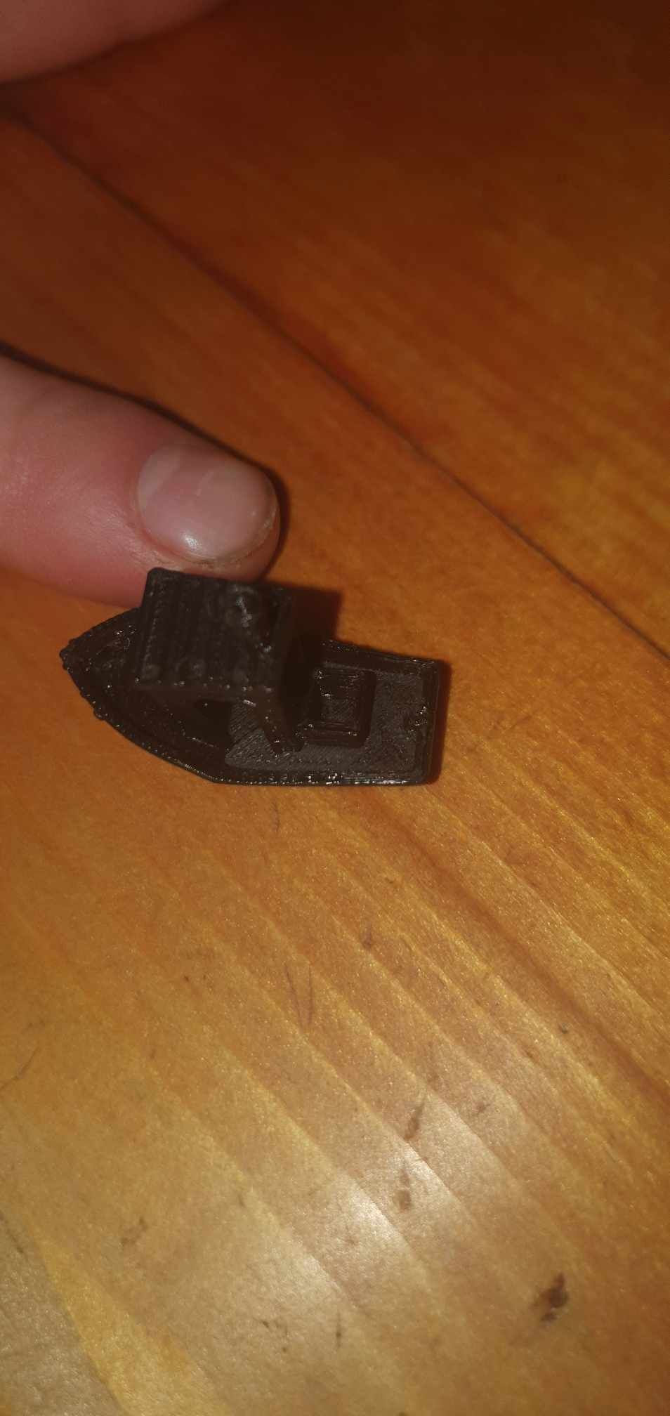

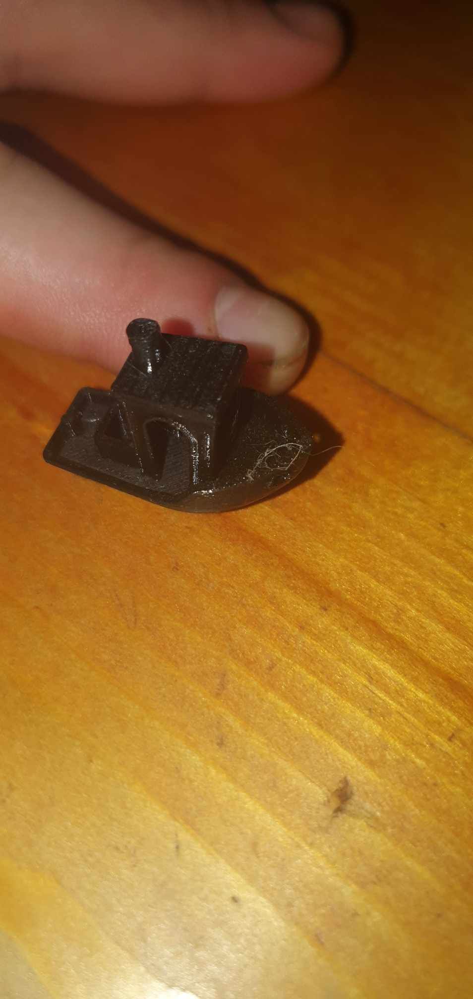

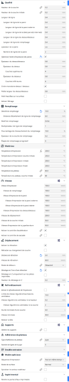

  2. OK, pour la ventilation, on m'a dit 0, 10%, 50, 100, etc. Là, je suis à 0%, mais j'ai remarqué qu'à 40, 50%, c'est bien pour des petites impressions, sinon les couches fusionnent entre elles. Petite photo d'un Benchy la ventilation a beaucoup aidé pour la cheminée, c'est là que ça ne marchait pas, toutes les couches collaient sans se solidifier à 0% de ventilation mais a 40 % nickel . Donc, petit test : 50% de ventilation pour la couche 2, 100% de débit et température à 215, 70 Par contre, je ne suis pas sûr de mon réglage sur Cura, je le met en photo ^^

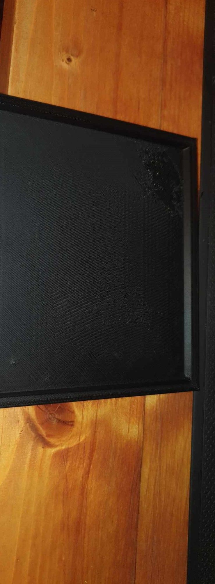

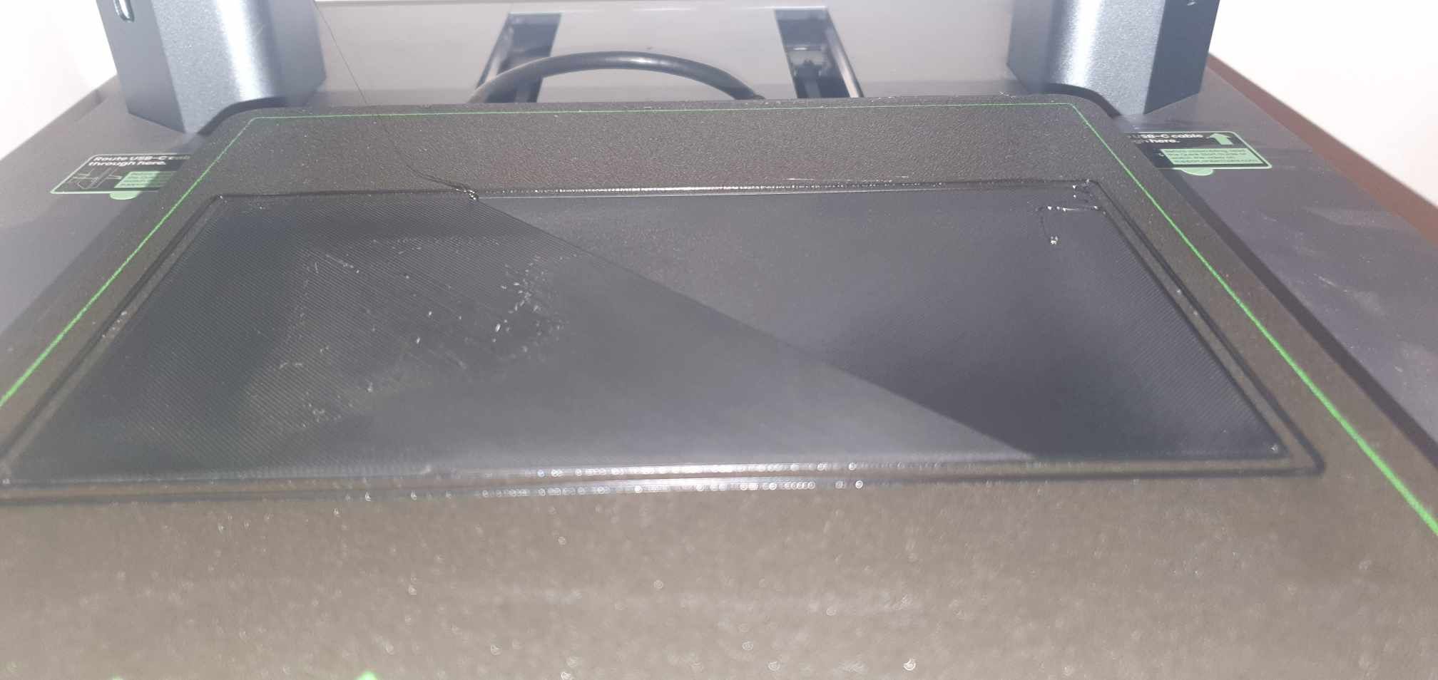

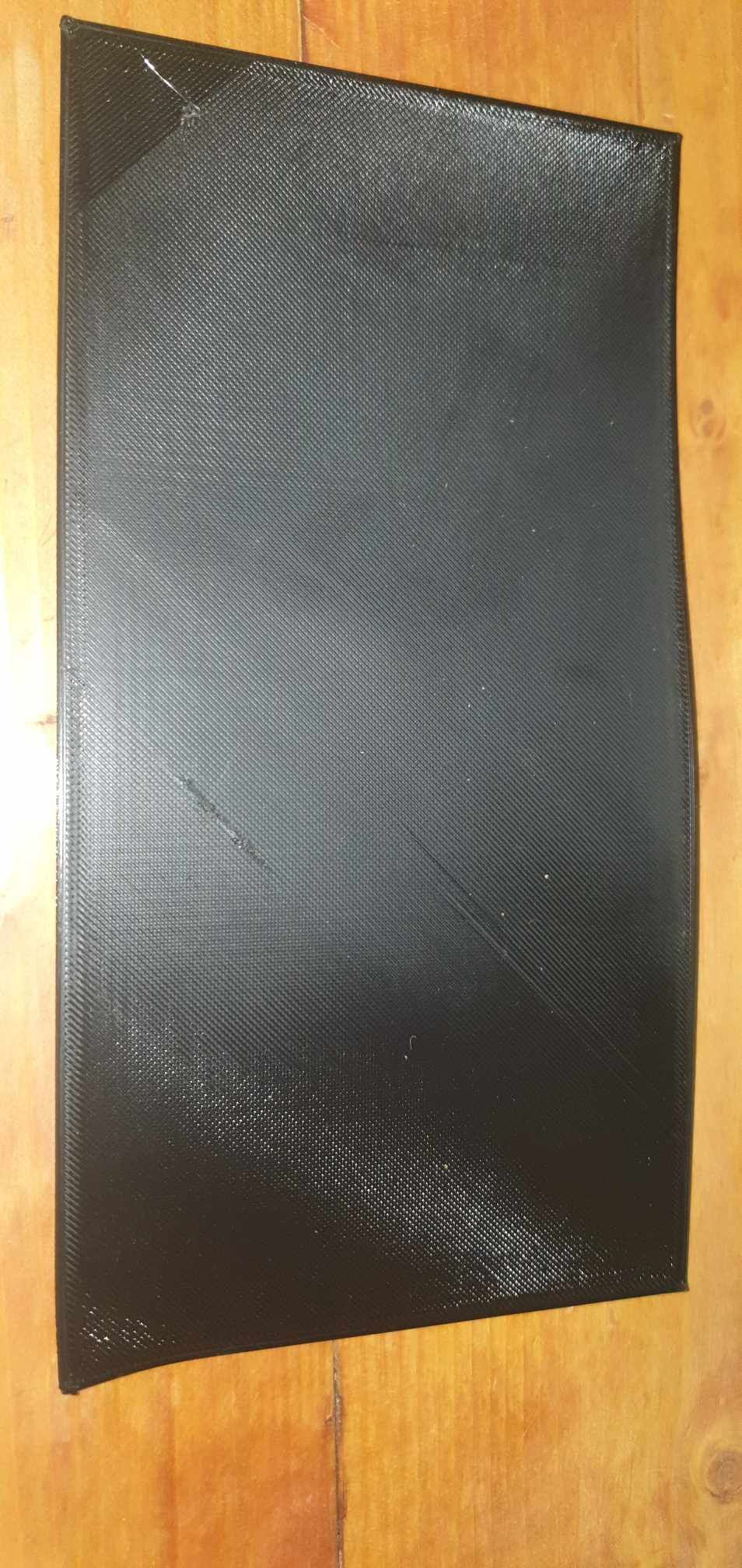

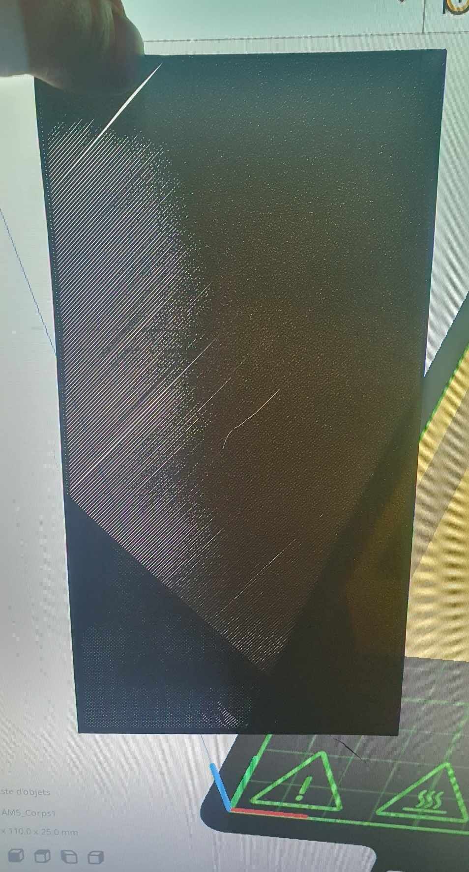

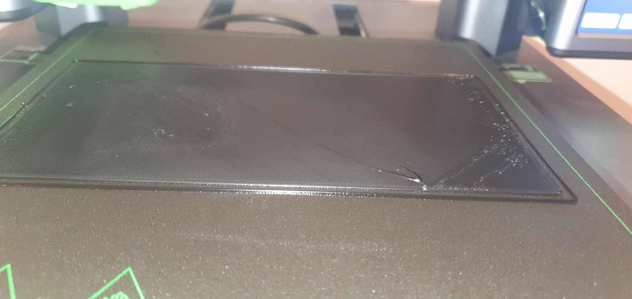

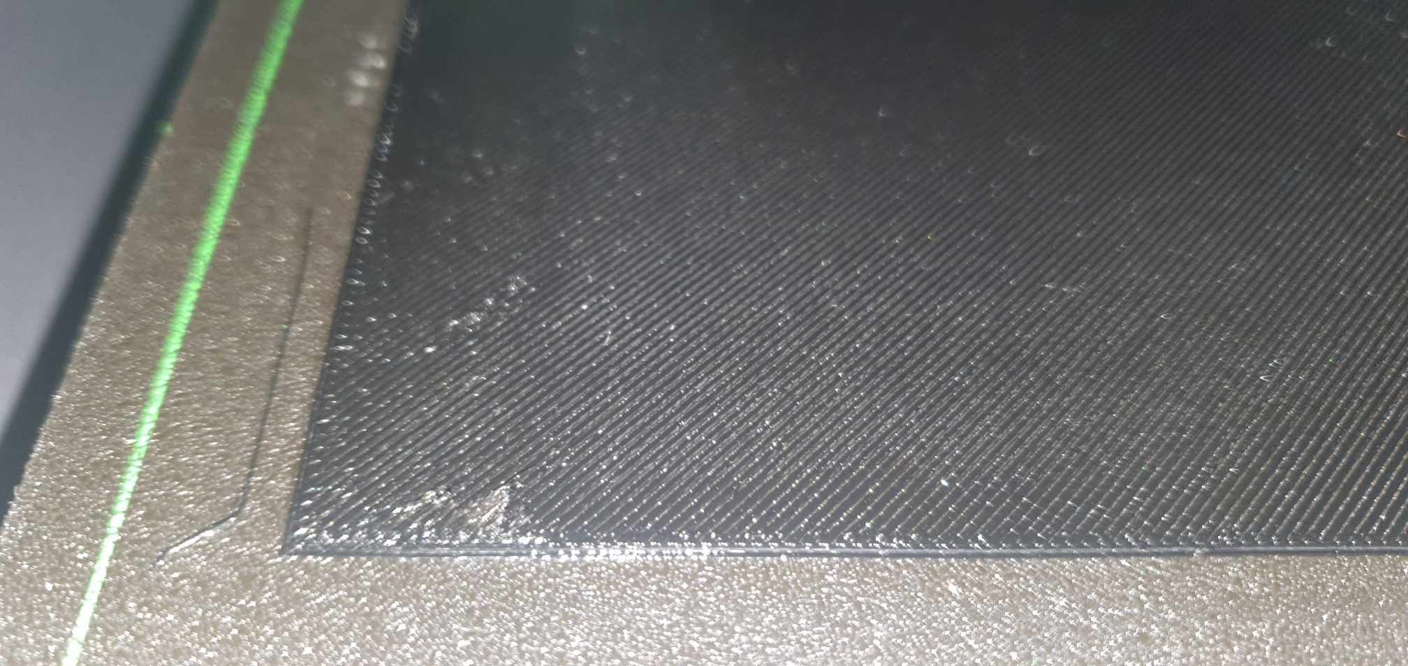

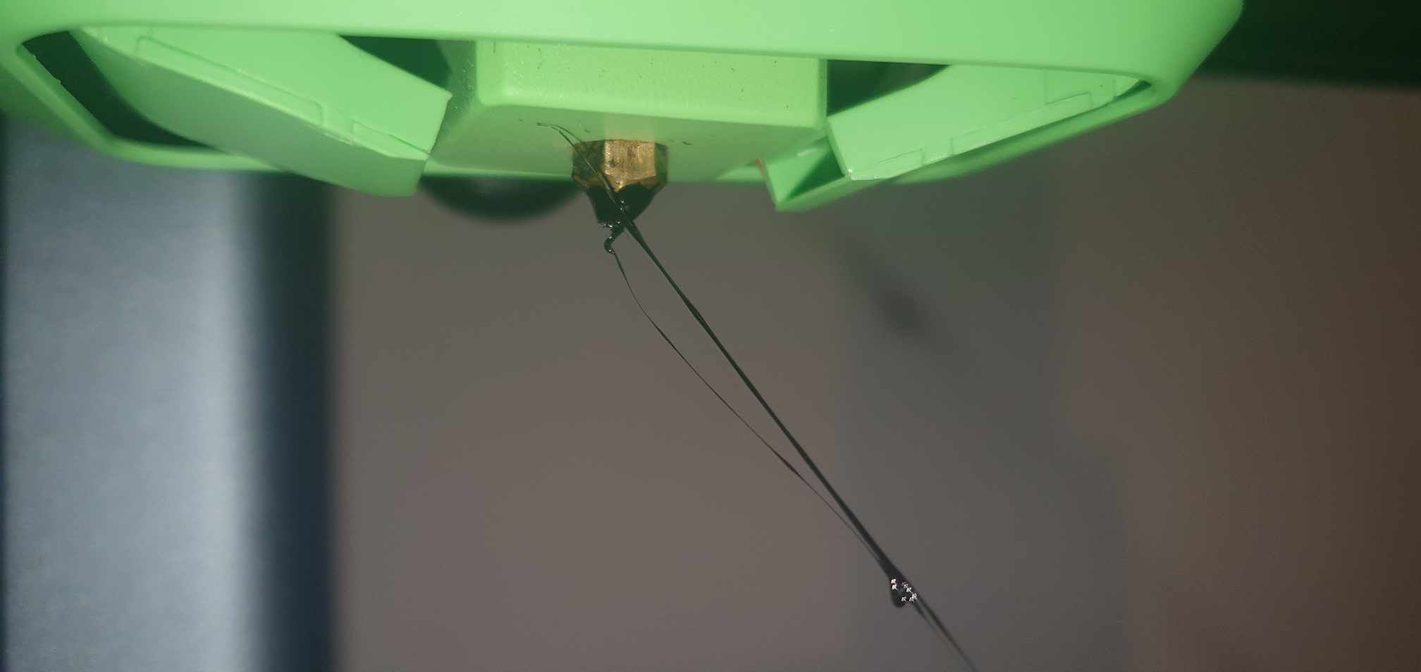

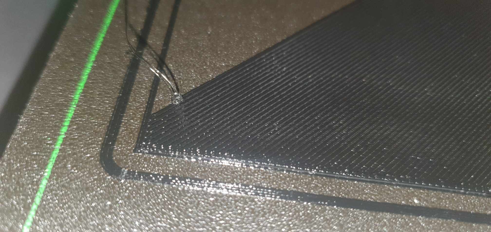

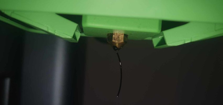

  3. Oui, j'avoue que j'ai testé pas mal de réglage mais pas la température. Enfin, si 230 à 250, mais je n'avais pas testé plus bas. Du coup, premier test à 220, 70 avec un débit de 95% ça a pas marché. Du coup, 210, 70, 95%. Bon, clairement, pas assez chaud. Du coup j'ai retesté, 220, 70 et 95% de débit, bon, loupé aussi. Ha, je précise ma pièce fait 11 cm par 21 cm avec ces réglages j'avais un effet accordéon. Je vais mettre des photos en commentaire. Puis là, je teste à 220, 70 et 100% de débit, et étonnamment ça va plutôt bien. La buse est plutôt propre, je suis à la deuxième couche. C'est pas parfait, mais ça va, à voir si la pièce se décolle pas et que les petits défauts ne bouzillent pas l'impression. Mais il y a un mieux, j'arrivais pas à finir la première couche avant. Je vous tiens au courant. Il reste environ 3h30 d'impression. PS : J'en suis à la deuxième couche, ça se passe, mais ce n'est pas propre. Le temps d'écrire, je suis passé à la 3ème couche. Du coup, à la deuxième, ce n'était pas propre, et à la 3ème, ça a commencé à merder* ; toujours le PETG qui s'accumule sur la buse ^^ Je vais mettre des photos aussi.
  4. Alors non, car ils parlent d'une température idéale de 230 à 250 degrés et 60 à 80 pour le plateau. J'ai déjà essayé avec 70 pour le plateau. Je vais essayer avec 220 pour la buse et 70 pour le plateau, avec un débit de 95% car 90% c'est un peu léger ça adhère à peine au plateau. Je vous tiens au courant, merci pour votre aide
  5. Merci pour votre réponse J'ai testé à 90%, même problème et à 85%. Je dois être en sous-extrusion, mais le problème persiste. Une petite bulle finit par se former. J'ai remarqué que la buse fait un aller et c'est au retour qu'elle récupère du PETG. Avant ces réglages, j'avais aussi testé le z offset sans résultat.

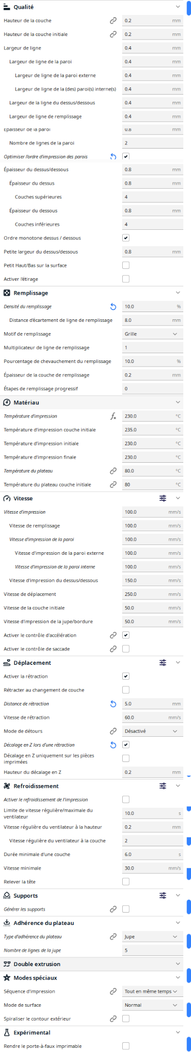

  6. Bonjour, je possède une AnkerMake M5 et j'ai un problème d'impression. Après un certain temps, du PETG s'accumule sur la buse et forme une goutte qui finit par se déposer sur mon impression. Je vous mets en photos mes réglages actuels sur Cura. J'ai effectué plusieurs tests sans parvenir à régler le problème. J'ai également passé ma bobine dans un déshydrateur au cas où cela serait dû à un problème d'humidité. J'avoue que je n'ai plus trop d'idées. Je commence à croire que ce n'est pas un problème de réglage, mais plutôt que ma bobine est de mauvaise qualité. Il s'agit de PETG de la marque Amazon. Si vous avez des idées, merci par avance. Cordialement, Cyril
