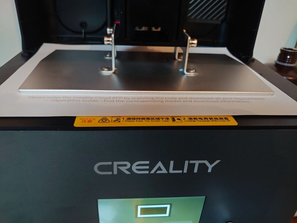

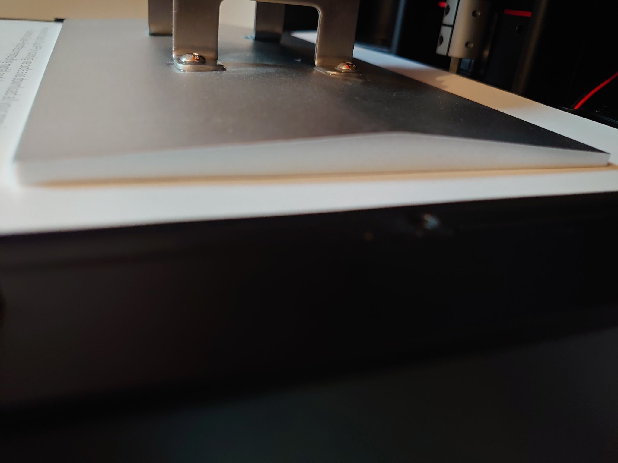

  2. @isidon @PPAC Je vous remercie une nouvelle fois, et je vous tien au courant.... Bonnes fêtes aussi à vous deux, et en espérant que ma première figurine montrera son nez en 2024..... @isidon @PPAC Voilà re réglage fait le plateau est bien collé a la feuille...elle bouge pratiquement pas. La tige filetée a bien été graissé, sans avoir quoi que se soit qu'il l'obstru. Le plateau monte a son max, jusqu'à la cellule, et redescend gentiment pour se plaquer a la feuille.. Je vais tenter une impression autre que celle de la clé USB fournis.... Prendre une figurine sobre, facile, en passant par lychee slicer.....je verrai bien le résultat... Je vous tiens au jus ..

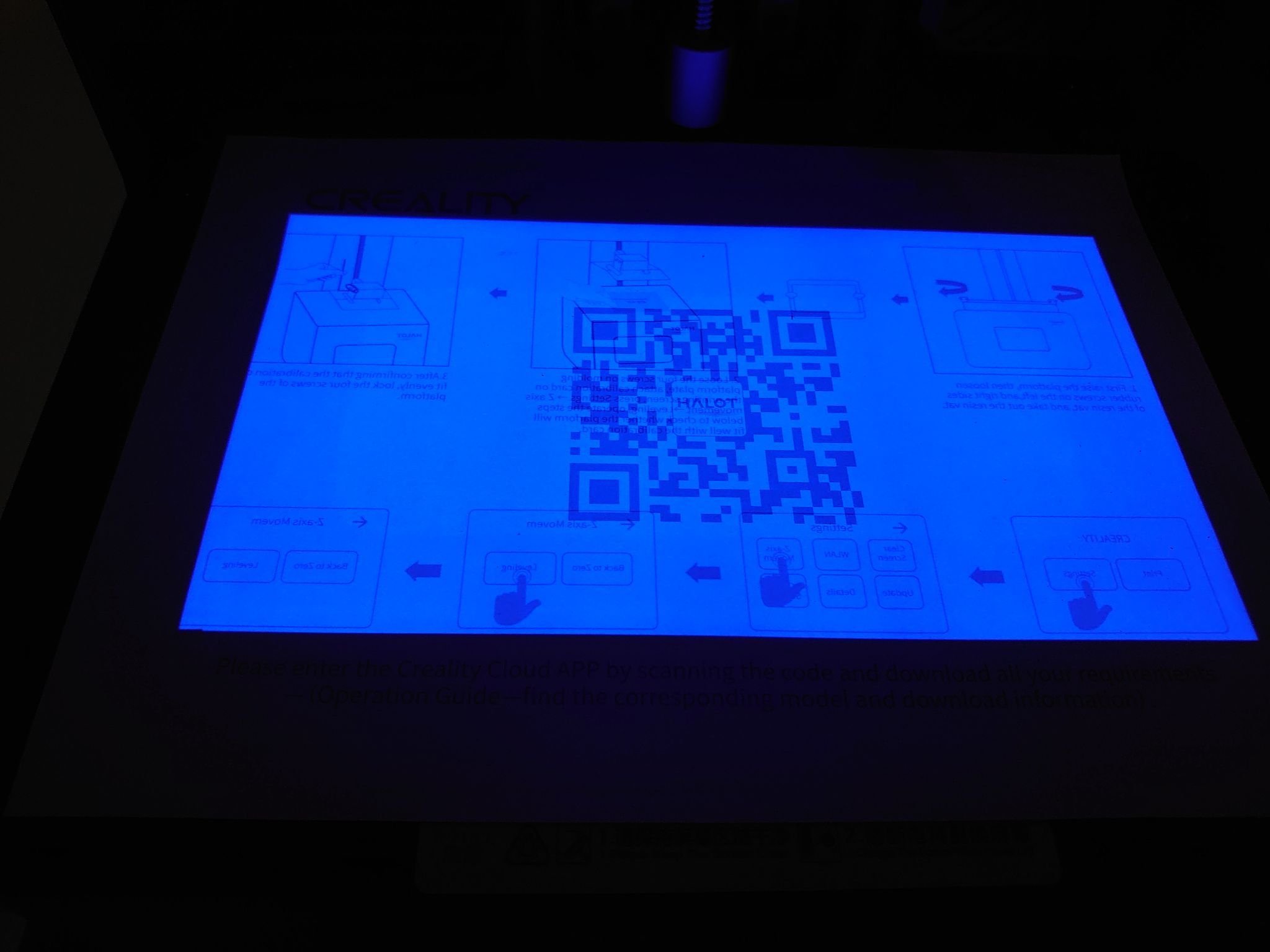

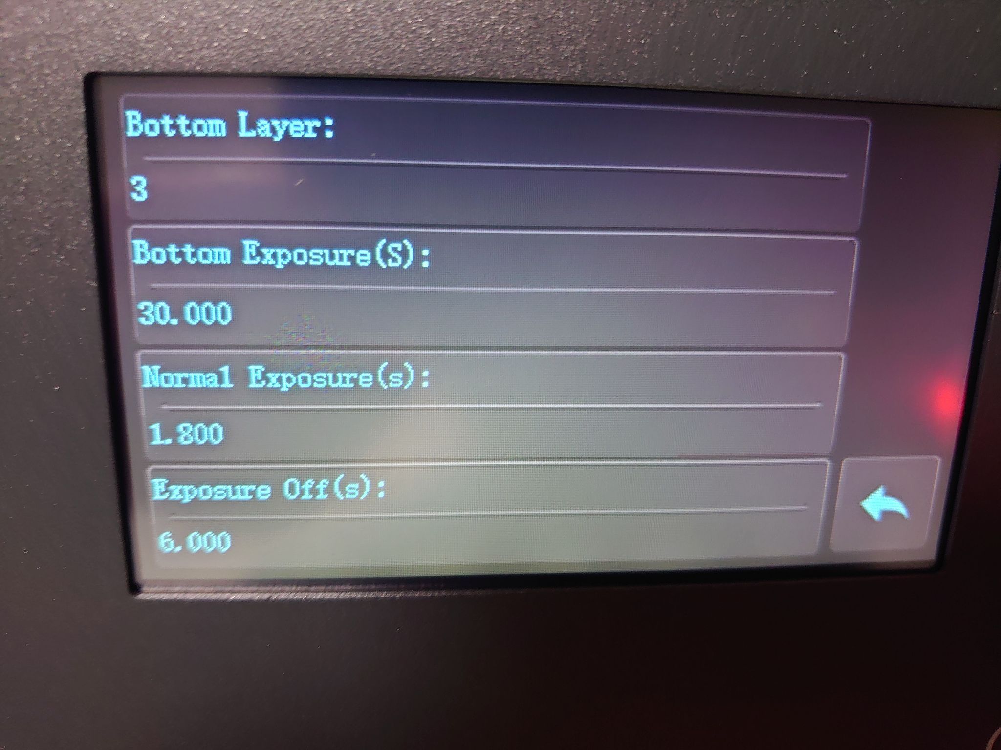

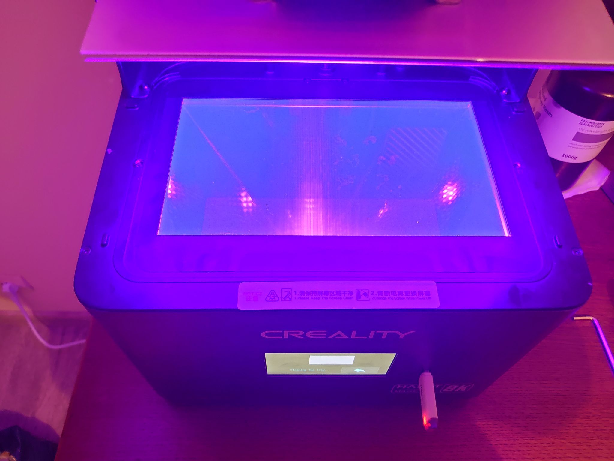

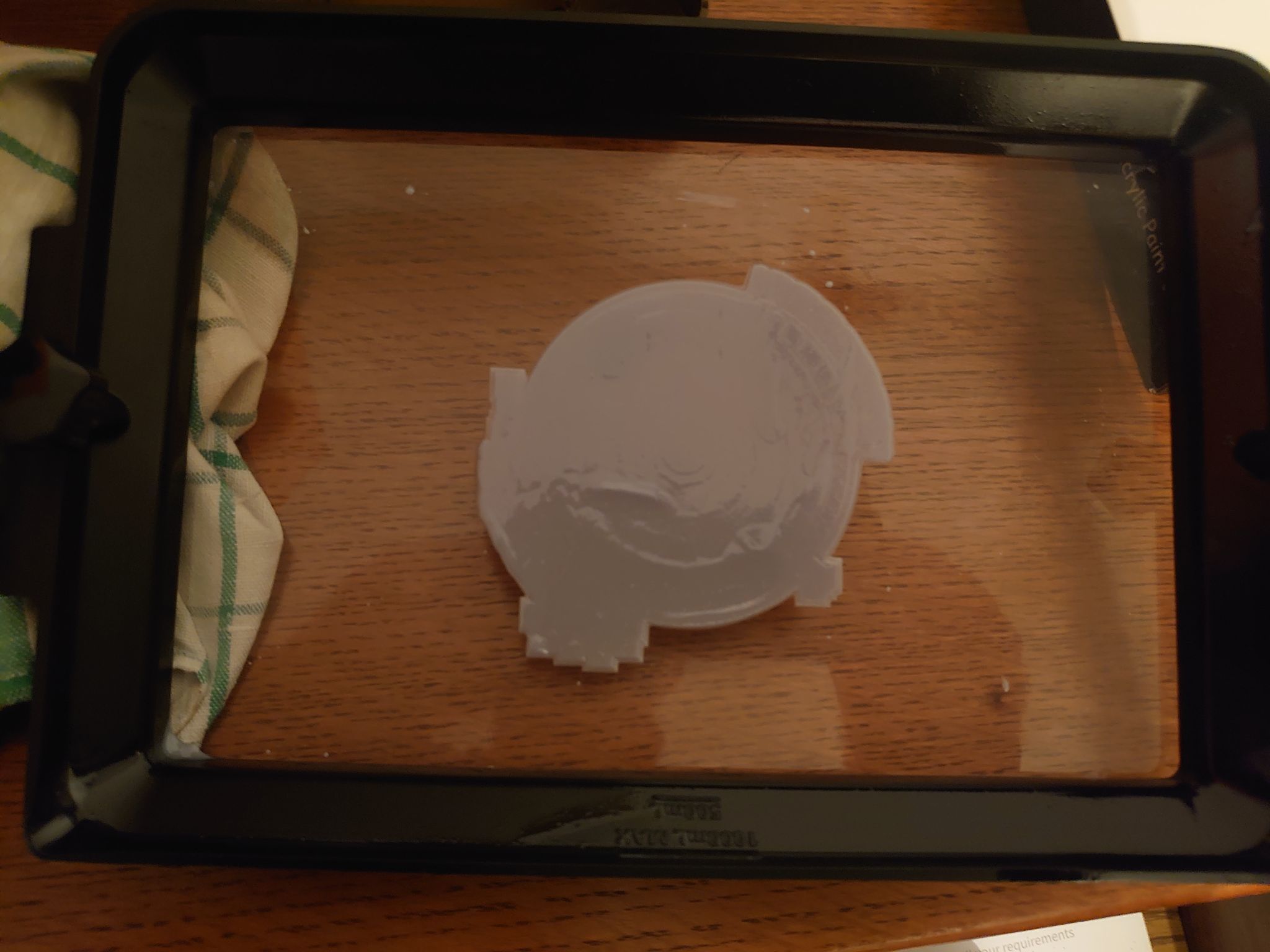

  3. @isidon @PPAC, Bonsoir, voilà après un nouvel essai, toujours cette galette dans le bac, et rien de plus (photo a l'appui), si la base de la figurine est imprimée (cette galette je pense), pour le reste ne s'imprime pas?. Deux autres photos.....pour montrer que les lampes UV fonctionnent.... Réglage de "normal exposure", toujours a 3.... Merci de vos réponses et aides... Joyeux Noël

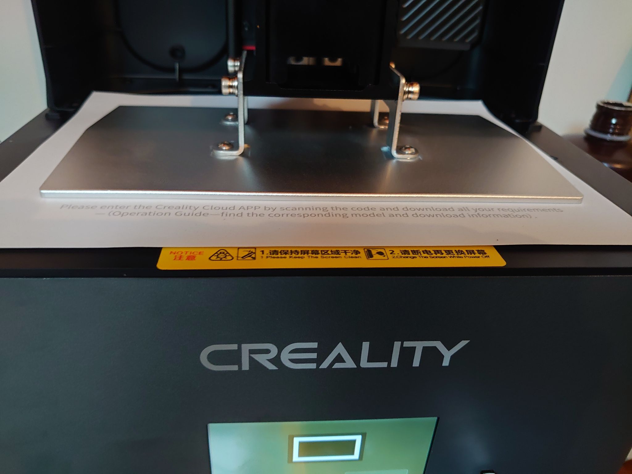

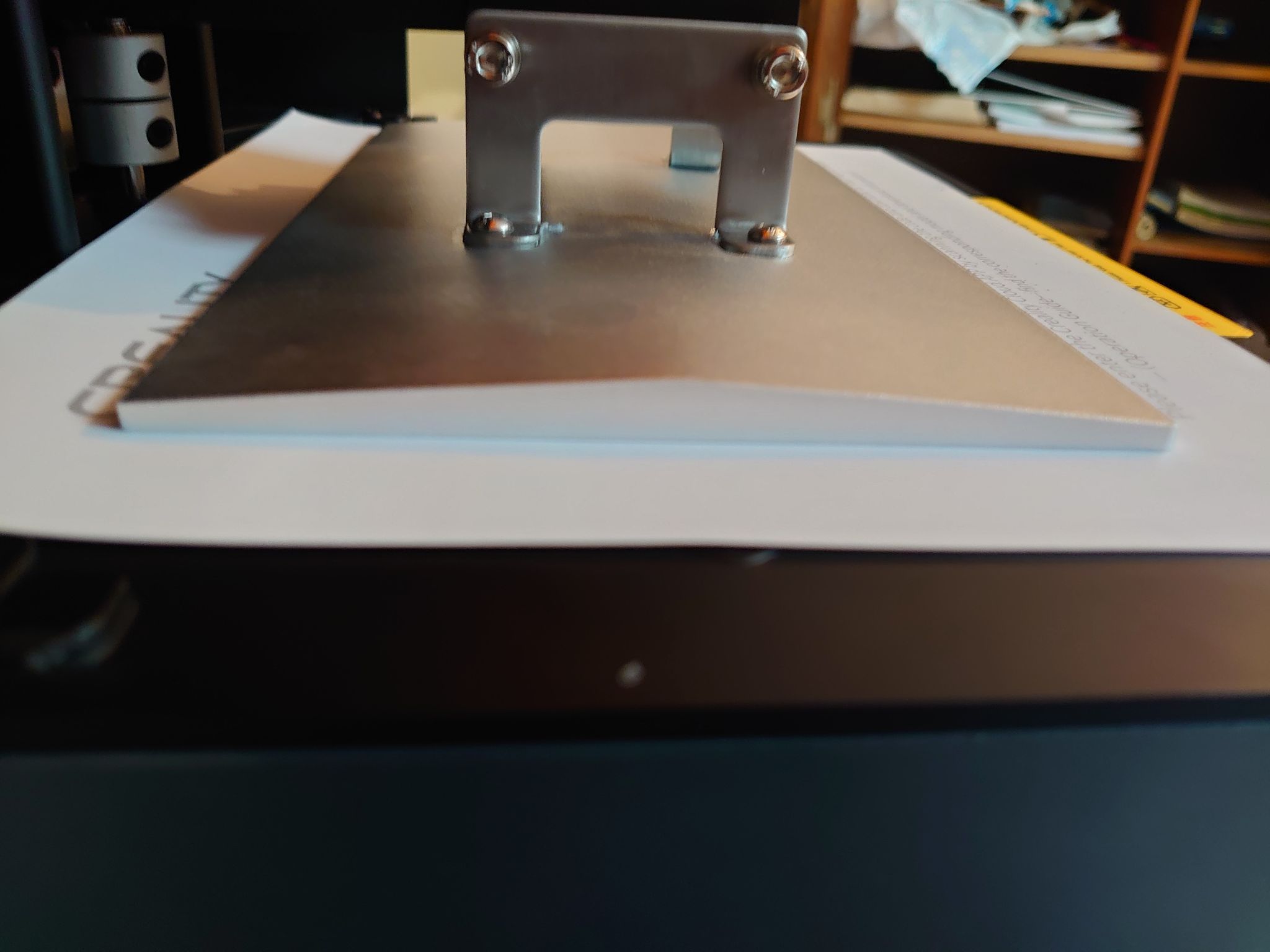

  4. @isidon Et pour le commencent de réglage, c symbole de la "maison". -plateau monte, descend, resserrage des 4 visses en croix. Et, je reappuie sur le symbole "maison"? Ou est-ce un autre pour finaliser le réglage ?
  5. @isidon, Je vais refaire un réglage donc de plateau., d'ailleurs,je dévisse les 4 visses, le plateau bouge, j'appuie sur le symbole "maison", il monte jusqu'en haut puis redescend jusqu'en bas en ayant mis la feuille , je laisse le plateau se coller dessus mais pas trop, je resserre les 4 visses en appuyant pour que le plateau soit toujours parallèle et collé a cette dernière.et après, je reappuie sur le symbole "maison", ou autre ?.....c peut être une boulette que j'ai fait..... ... Je vais refaire un nettoyage de bac..mais dois-je laisser le normal exposure comme tu m'a dit en "3”? Pour refaire une impression ?

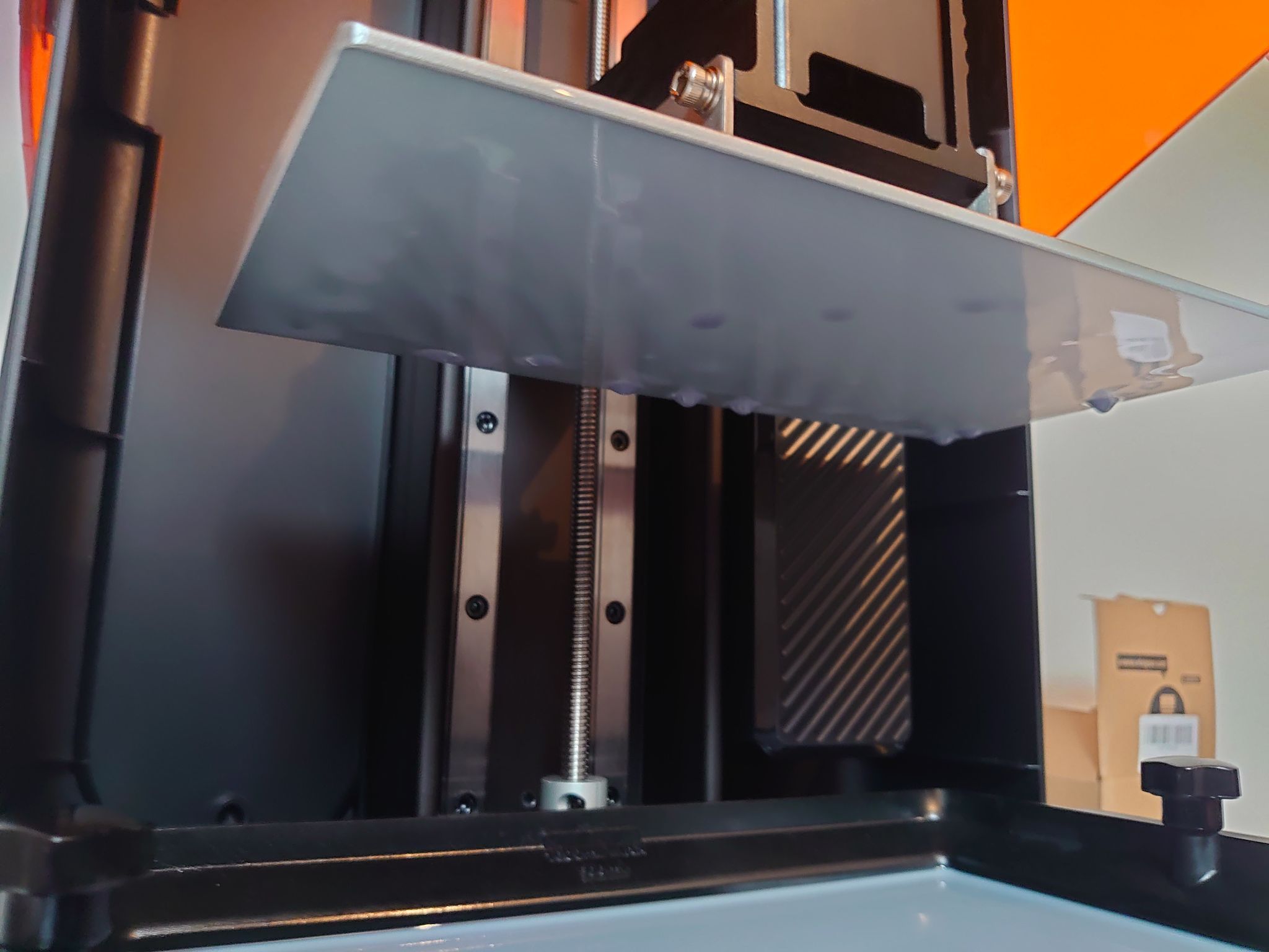

  6. @isidon, voilà partis en ayant mis une impression, retour trois heures après, et voir photo, rien du tout.

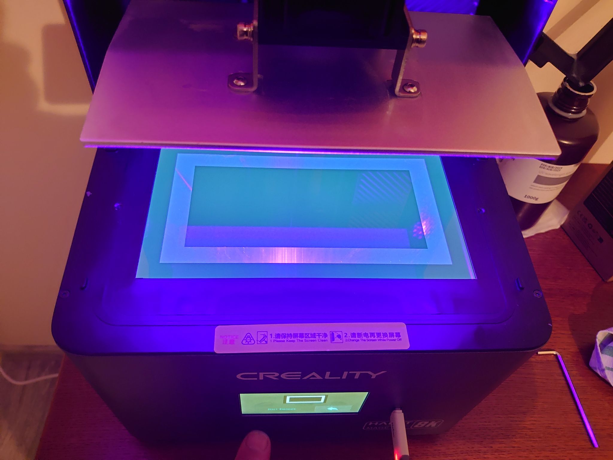

  8. Merci @isidon, je vais tenter tt cela ...a voir! Mais oui lorsque l'on a une idée en tête on l'a pas ailleurs....avec ou sans café ! L'inconvénient c'est que, patience est une vertue dans "l'inconnu", et que je n'en ai pas énormément ! @isidon Donc impression a vide, sans bac les lumières UV, s'allument... Température de la pièce 19° Pour les réglages petite photo en pièce jointe, si je dois ou pas modifier

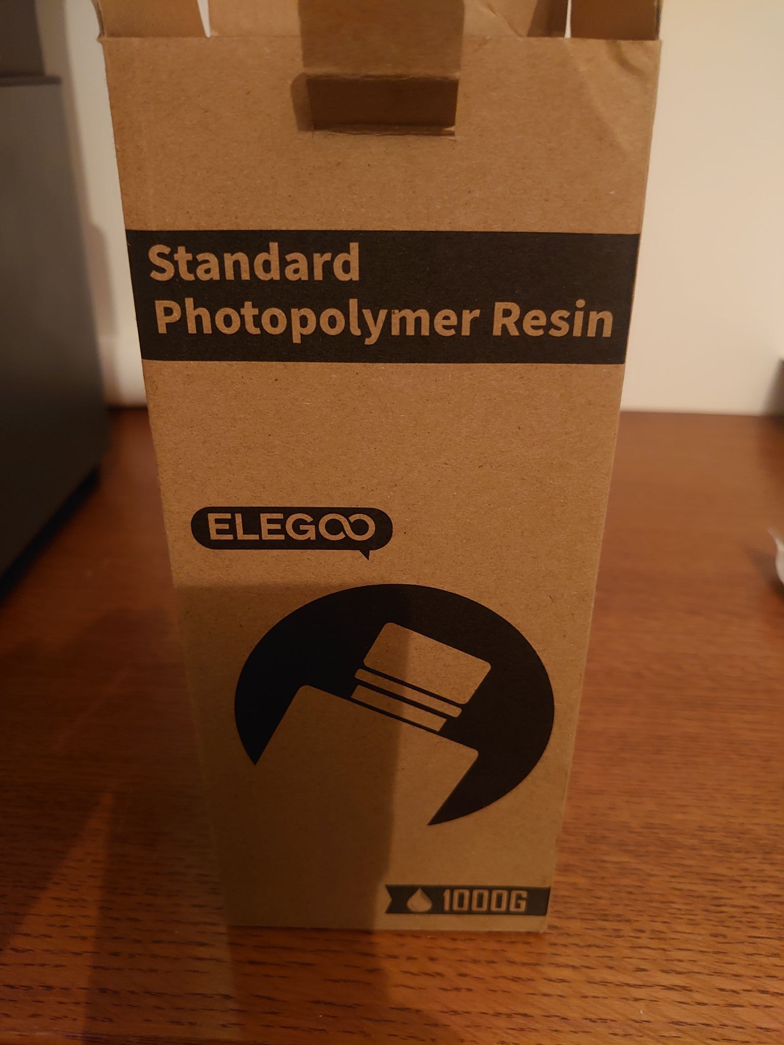

  11. Bonjour. J'aurai besoin de vos lumières. Voilà, j'ai un soucis (débutant dans l'impression 3d), j'ai fait les réglages adéquat, et j'ai lancé une impression de la clé USB fournis avec la halot-mage 8k, jusqu'ici tt va bien, mais après 3h d'impression, je n'ai rien, résine liquide, le plateau monte et aucunement es figurine. Deux photos ci jointe, le temps d'impression qui me paraît excessif, et ma marque de resine, est ce quelqu'un pourrait m'aider, m'orienter, me renseigner s'il vous plait

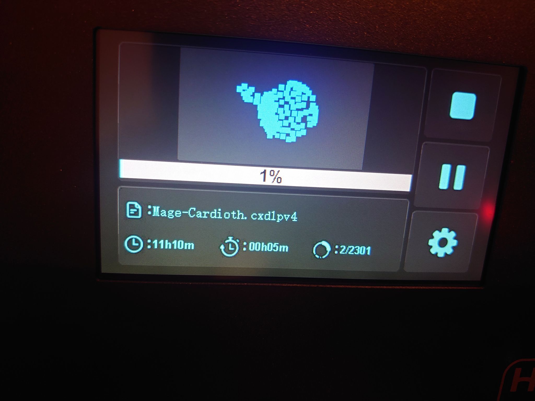

  13. Merci beaucoup...en fait, il y avait encore eu d'impression, donc pas de résine coinçant quoi que se soit.... J'ai juste resserré la.tige fileté qui m'avait l'air de tourner dans le vide au moment de la montée du plateau , et hop miracle, ça fonctionne..... Je voulais savoir aussi, j'ai mis , ma première impression en route, objet figurant sur la clé USB fournis, quelqu'un pourrait me dire combien de temps cela met pour une impression ? (Sans avoir modifié les réglages) , car il y a un temps d'écrit 14h07....cela ne peut être ça!!!! Merci PPAC
