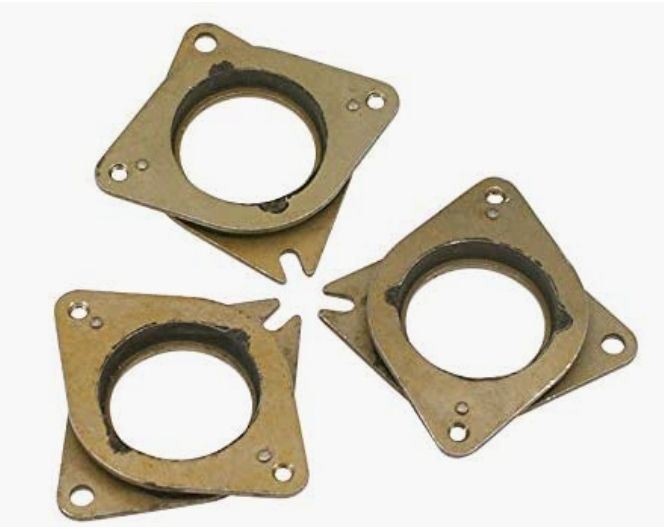

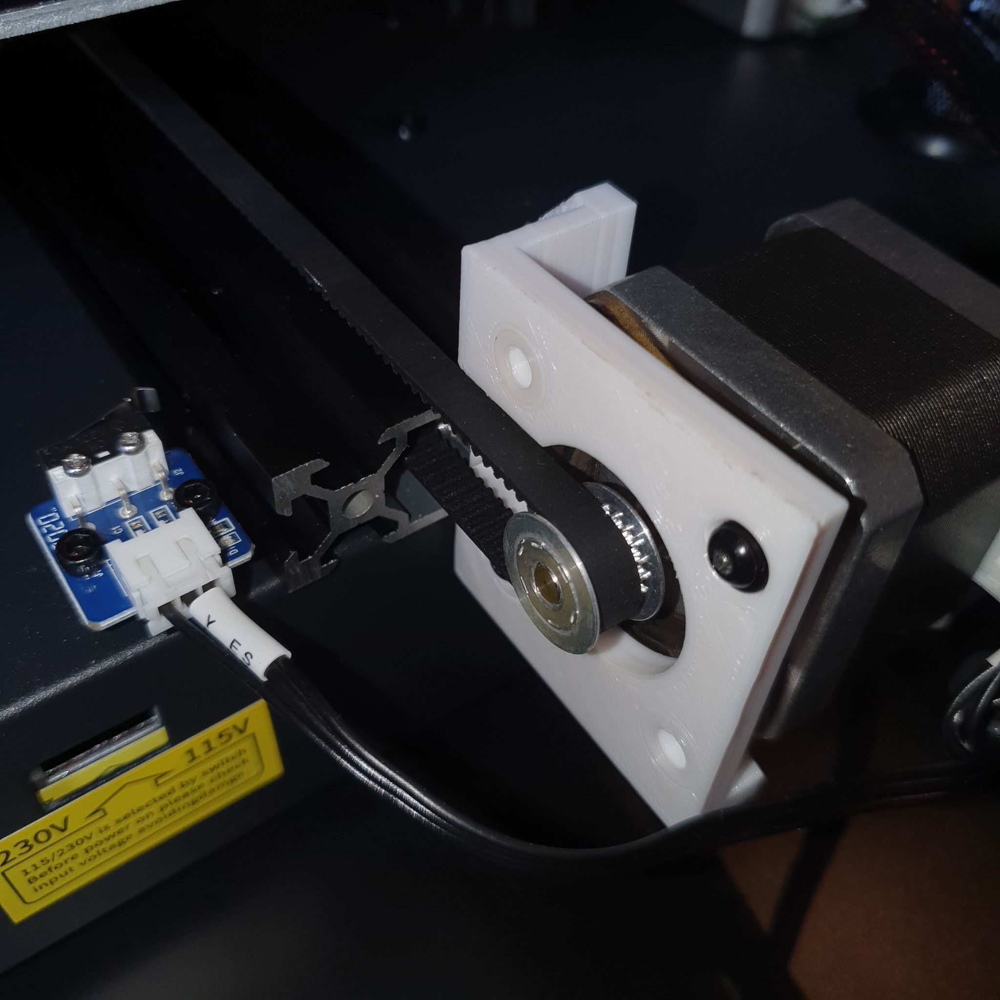

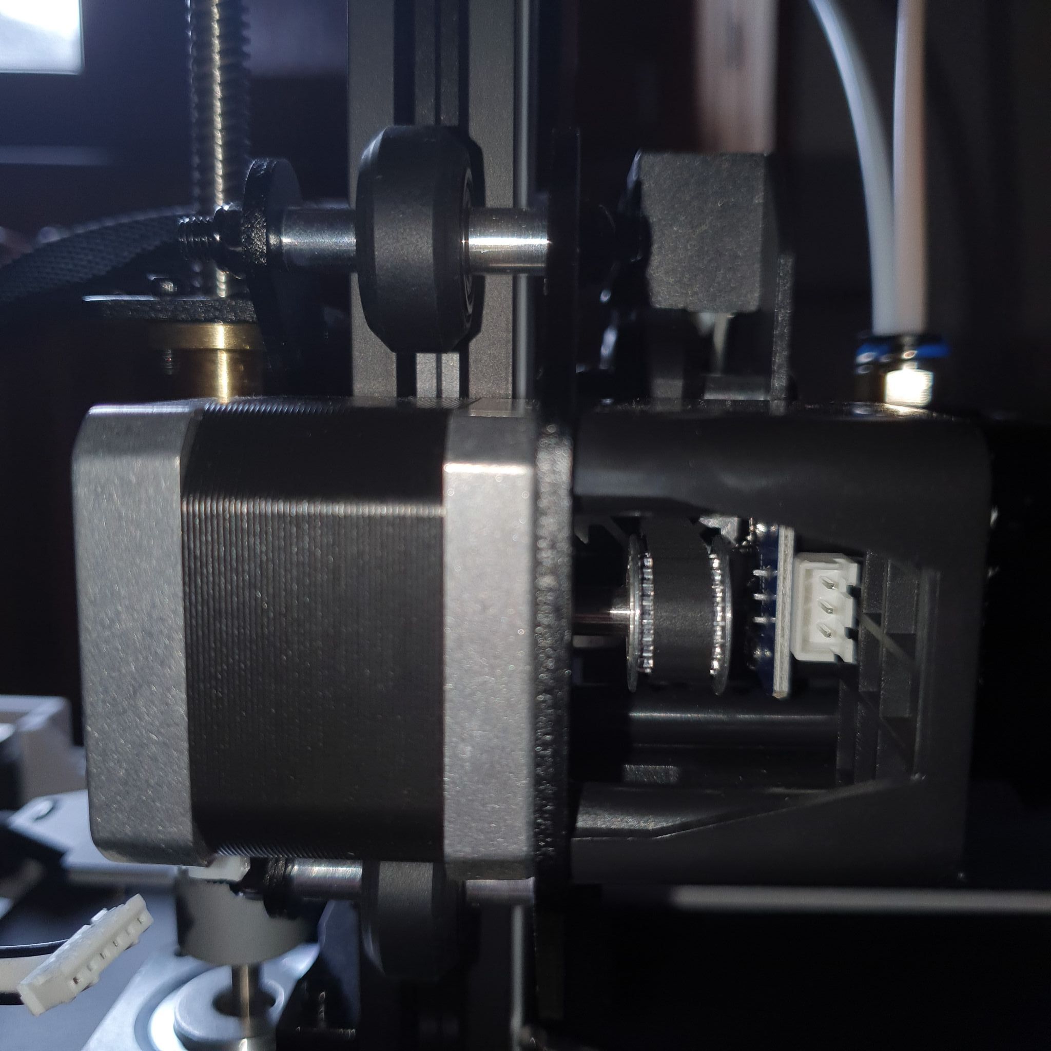

  3. Du coup pour donner suite au sujet : Je remplace la poulie d'origine par une qui se visse, puis je pose directement l'amortisseur. Merci Lolo710 pour les conseils

    Merci beaucoup de ta réponse @LOLO710, je n'avais pas vu cette vidéo en cherchant, je vais trouver quelques poulies, mettre un coup de dremel pour enlever l'actuelle, et ensuite on verra bien ce que ça donnera Merci encore Edit : Poulies commandées ainsi que 3 smoother

    Le problème est la, si je le monte tel quel, la courroie frottera sûrement et je ne peux rien y faire dans l'état actuel... Voici la photo du moteur X de profil : Si je monte l'amortisseur il y aura un décalage non ? C'est ceux la que j'ai :

    Bonjour @LOLO710 Saurais-tu me dire comment tu as fixé l'amortisseur sur le moteur de l'axe X s'il te plaît ? Car je cherche en vain depuis un moment, je n'ose pas le mettre directement entre le moteur et la pièce d'origine de peur que la courroie soit décalée et frotte... Merci J'ai déjà installé celui de l'axe Y et ça fait quand même une bonne différence de bruit.
  7. Bonjour, Après moultes recherches, je décide de venir demander de l'aide... J'ai fais l'acquisition d'une imprimante Geeetech A20m il y a quelques temps et j'ai décidé de mettre des amortisseurs sur les moteurs Y et X. J'ai imprimé un support pour le moteur Y, j'ai déjà posé l'amortisseur et je me suis dis "Oooh c'est que ça marche en plus", du coup ça fais nettement moins de bruit et ça ne change pas la qualité d'impression (J'ai fais un cube rapidement pour voir) Maintenant je souhaite en mettre un sur le X mais je ne trouve pas de support, et le mettre directement entre le moteur et pièce d'origine ça ne n'inspire pas confiance, je n'ai pas envie que la courroie frotte l'armature... Si quelqu'un aurait la solution... Merci Voici 2 photos, une du moteur Y avec la pièce imprimée et l'amortisseur, la 2eme photo du moteur X pour montrer comme c'est foutu
