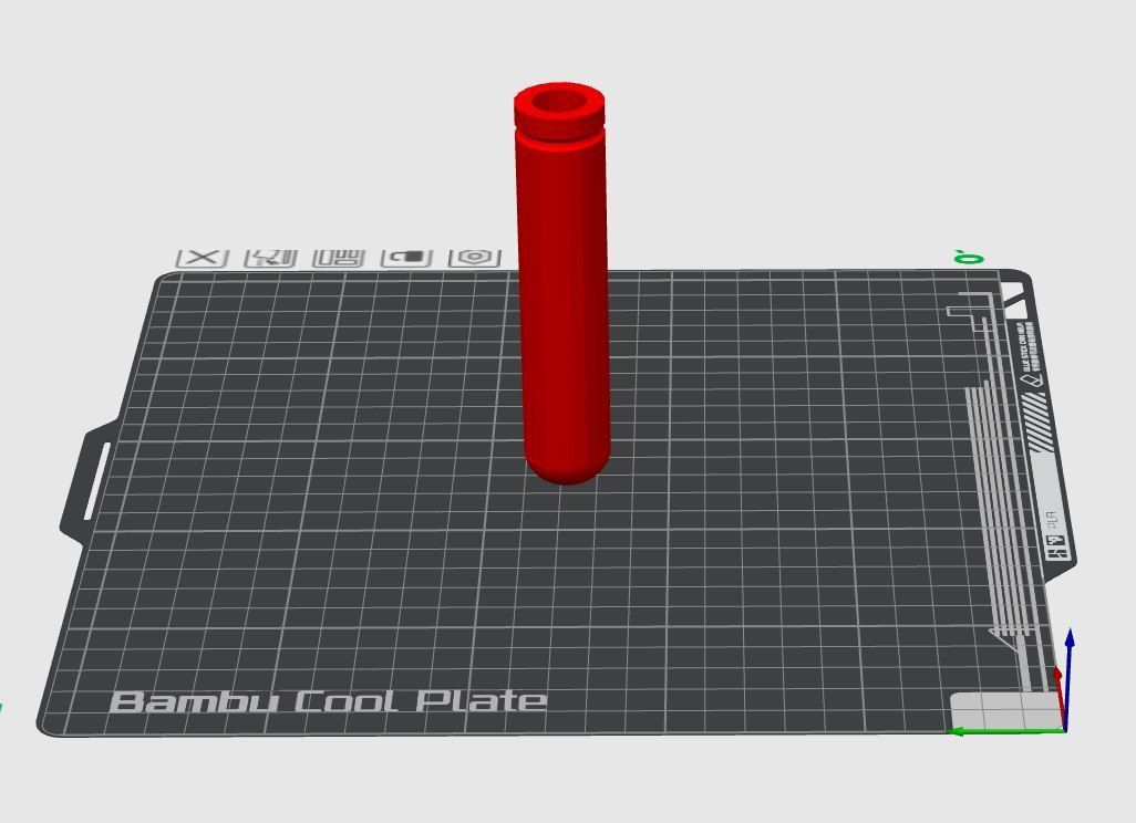

Ah merci, vous voulez dire que c'est le taraudage qu'on voit à l'intérieur avec ce logiciel Cura ?? Et selon vous, dans ce cas, quand on est face à la barre, la poignée se visserait dans le sens horaire ou anti-horaire ? -

C'est bizarre, dans mon fichier stl que je visionne, je n'ai pas accès au filetage mais à l'intérieur de la pièce (le taraudage). Voici ce que j'ai en pièce jointe... On ouvre la pièce avec le même logiciel ?? -

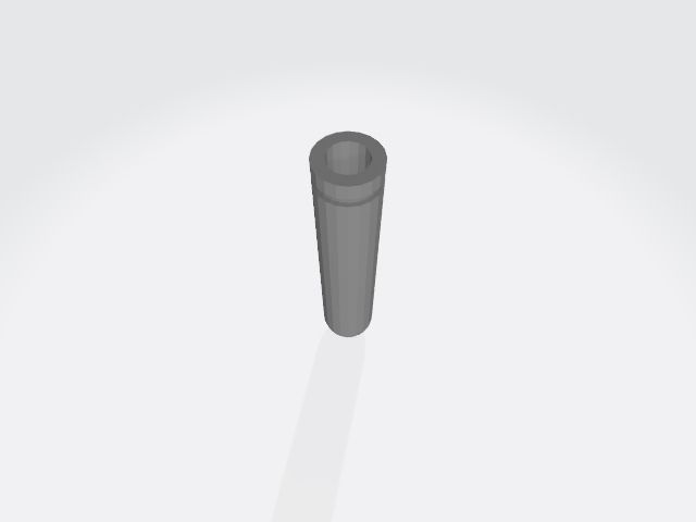

J'ai téléchargé 3D Builder mais ça reste très flou à l'intérieur du modèle... Pour dire si le pas de vis est à droite ou à gauche, il faut des yeux de lynx -

Nono93430 a posté un sujet dans Entraide : Questions/Réponses sur l'impression 3D
Bonjour, J'ai trouvé un fichier stl de poignée pour babyfoot Bonzini. J'aurais souhaité savoir si le fichier était complet : - y a-t-il le taraudage à l'intérieur pour pouvoir le visser sur une barre ? (je ne vois rien même en zoomant mais je n'ai peut-être pas le bon logiciel...), - s'il y a le taraudage, est-il bien conçu de telle sorte que lorsqu'on est face à la barre, la poignée se visse dans le sens des aiguilles d'une montre ? D'avance merci pour vos retours et remarques... Cordialement, Arnaud Poignée BabyFoot 115 24mm(1).stl -
