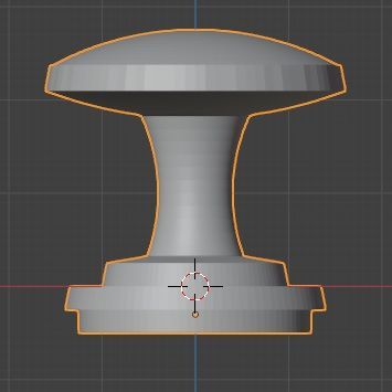

    Je viens de faire le test de l'impression d'un bouton circulaire (fait sous Blender 4.1) pour un tiroir. Buse 0,6mm, PETG Arianeplast gris aluminium, PrusaSlicer 2.8.0. 1er essai avec du support organique (couche 0,2mm) --> nettoyage à faire, correct et comme prévu. 2ième essai (pour test et comparaison) sans aucun support (couche 0,08mm)--> la pièce est déformée. Avec cette épaisseur, dans PrusaSlicer, la pièce présente une notion de pont uniquement au niveau d'une collerette tout en bas. En analysant, la notion de pont est raté, même pas 0,1 mm. Et surtout comme l'air de la ventilation arrive par l'avant, le cercle n'est pas refroidit à l'identique ce qui donne un effet de plus en plus gonflé vers le bas et maximisé à l'arrière. Donc je vais prévoir un changement sur ce point, car là c'est réellement inutile. J'ai déjà eu fait des trous et autres en horizontal, avec l'utilisation de foret pour corriger la forme après l'impression : logique.

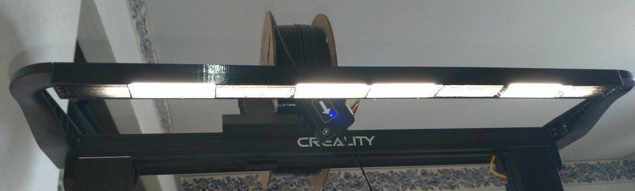

    5 tests de 3DBenchy avec modifications des températures dans le fichier "gcode" : PETG noir Juste le soucis classique de cheveux d'ange. ----- Ma première vraie impression avec PrusaSlicer 2.7.1 : CR-10 Smart Pro LED shade Dimensions : 377,82 * 13,05 * 20,64 mm https://www.thingiverse.com/thing:6338642 PETG noir GratKit 1,75 mm : 2h56 0,20mm 230°C Remplissage 80%. Refroidissement 20%. Longueur de rétractation : 1,2mm. Cet élément est "un peu trop" serré (dépose de la rampe lumière pour glisser le guide). Il canalise bien la lumière.

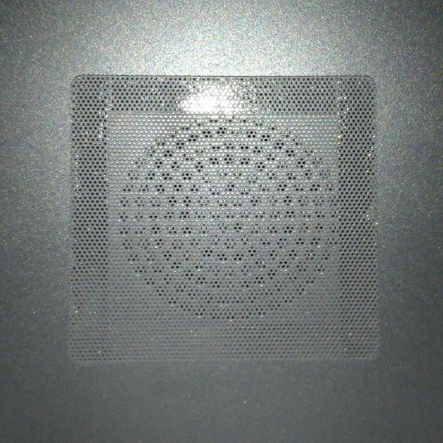

  15. La taille en 8 cm * 8 cm est parfaite La mise en place est hyper simple : les 4 bandes aimantées font le travail. Les 12 cm * 12 cm me serviront à une autre occasion (mode réserve). Par contre, comme je chipote : ce sont des minis trous donc très bien pour les "grosses poussières", mais à mon avis pas au mieux pour les fines poussières qui se déposent sur les éléments internes au fil du temps.

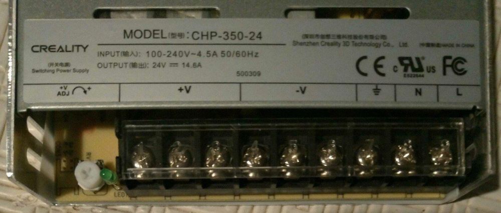

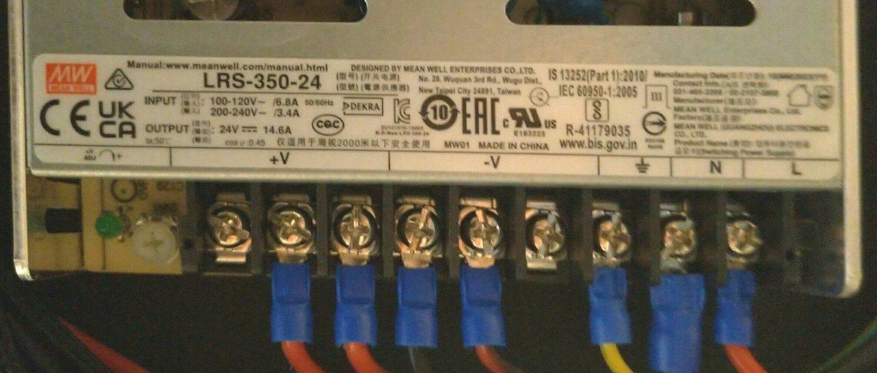

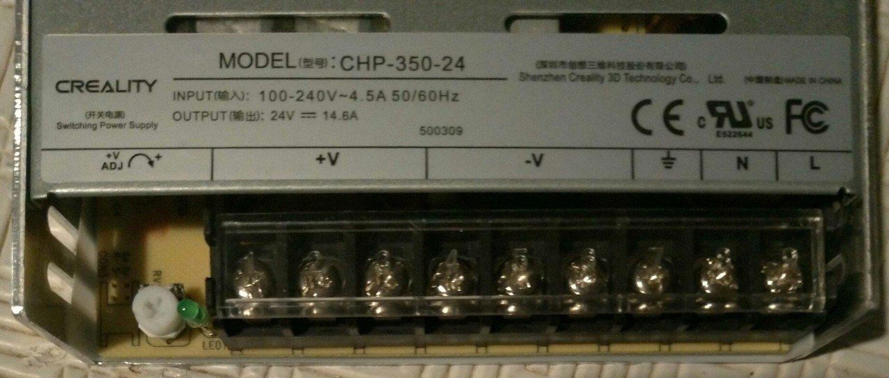

    Remplacement de l'alimentation : Origine : CPH-350-24 On ne trouve pas de datasheet. J'ai lu sur le NET, qu'une avait grillée et la carte mère avec. Mesure de la Creality (mode attente) : Pas de commutateur de tension secteur. 24,02 V. L'origine est une copie "pas chère" de : Mean Well 350W 24VDC LRS-350-24 Datasheet : https://www.meanwell.com/webapp/product ... od=LRS-350 Mesures de la nouvelle (mode attente) : Commutateur sur la position : "230V". Installation : 24,24 V. Réglage : 24,02 V. Le ventilateur est OFF en dessous de 40°C.

  18. Désolé si vous avez déjà traité cette question, mais je n'ai pas trouvé dans vos sujets (peut-être ai-je mal cherché). J'ai par principe du mal à laisser un ventilateur sans filtre. Sur Aliexpress, j'ai vu qu'ils proposaient une version avec aimant sur la périphérie (environ 1 cm occupé par la bande aimant). La plaque du dessous de cette imprimante est en tôle sur laquelle un aimant peut tenir : 2 emplacements. J'ai commandé ceux-ci, j'attends de les recevoir pour les poser, avec un guide collé au bord sur une longueur et sur 1/4 d'un coté qui touche ce premier bord. Le tout ferait comme un "L". L'utilité étant une remise en place à l'identique après une phase de nettoyage, sans avoir à tâtonner. https://fr.aliexpress.com/item/1005005587095049.html Choix : 8 cm * 8 cm (peut-être juste pour du diamètre 6 cm : zones de perçages d'origine). 12 * 12 cm (sûr trop grand, mais du coup avec plus de surface pour retenir les poussières). Le seul soucis vu dans les commentaires est le manque de soin de l'emballage, ce qui abîme les filtres.
