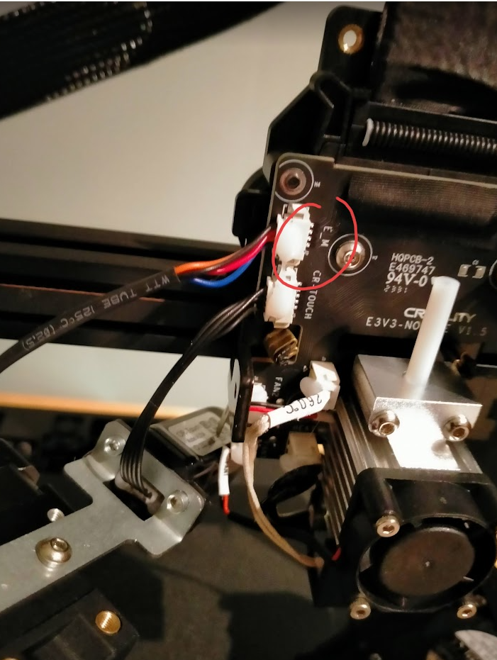

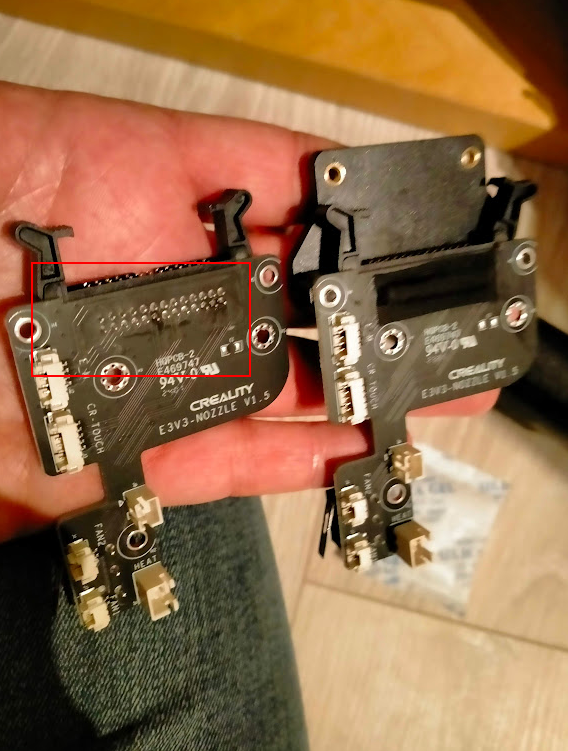

  3. Hello, Toujours dans la continuité de ma tentative de réparation, je vous confirme que j'ai bel et bien reçu la pièce de rechange de la part de Creality. La pièce a été remplacée et le problème est toujours… présent ! Pour ne rien arranger, comme ils mettent de la colle partout, j'ai légèrement abîmé un des connecteurs à quatre broches, ceci en retirant le point de colle (une partie du plastique est venu avec connexion E-M), mais a priori, j'ai pu rattraper le coup en le recollant avec la colle à chaud. La connexion devrait toujours se faire. Pour la petite carte électronique qu'ils ont envoyé, de ce que je constate, c'est une pièce qui a déjà été utilisée, j'espère qu'ils l'ont testée afin de s'assurer qu'elle était bel et bien fonctionnelle... Pour vous faire une idée, à gauche la pièce que j'ai reçue, à droite, celle qui était en place sur ma machine. Bref, me voilà de retour vers leur support, ça fait déjà quand même pas mal de composants tester jusqu'ici... En espérant avoir une concrète de leur part. Bonne soirée

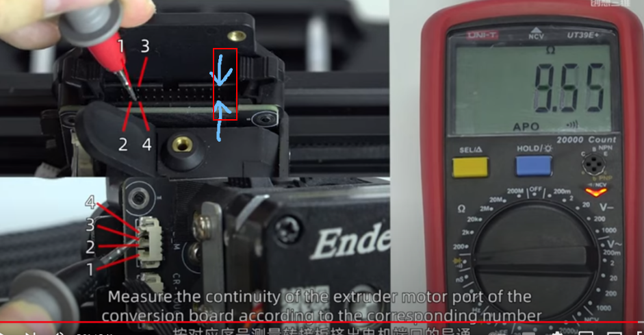

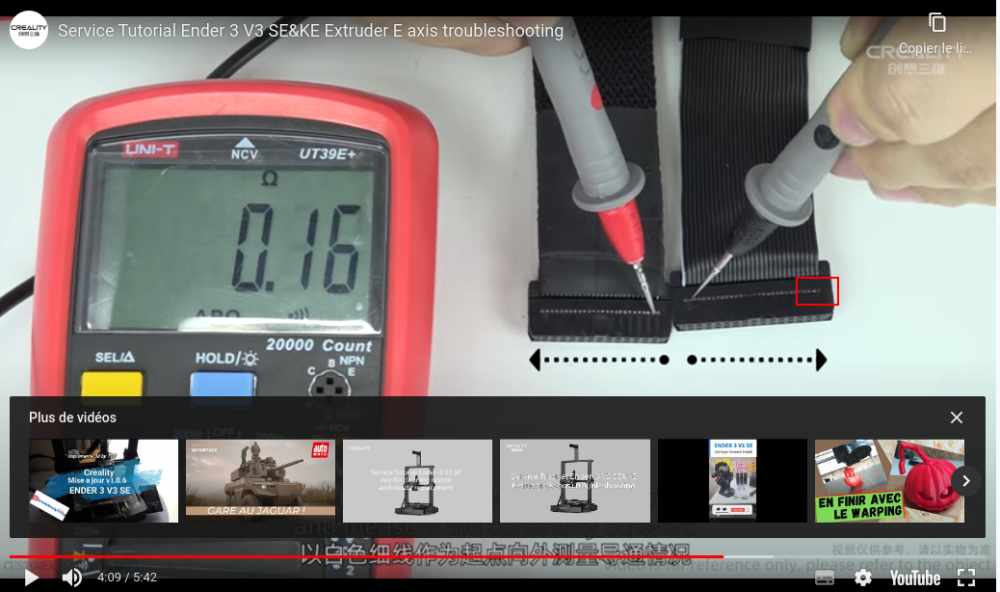

  4. Hello @PPAC J'ai eu un peu de temps devant moi, j'en ai profité pour continuer les tests en attendant le composant qu'ils m'ont envoyé. 1) Test de la nappe : J'ai finalement décollé la nappe de la carte mère pour la tester, le connecteur de la tête est bien un 26 pins. A priori, ma nappe est fonctionnelle. J'ai eu de la continuité pour l'ensemble des fils, j'ai testé et retesté pour être certain. Les 4 derniers encadrés en rouge dans l'image ci-dessous sont d'après mes tests les fils qui viennent se connecter dans le moteur de l'axe X puisque j'ai de la continuité également lorsque je réalise le test avec les fils de ce moteur. 2) Au niveau des pins de la tête d'impression, si j'applique mes pointes de touche sur ces pins entourés en bleu, j'ai bien de la continuité. J'ai aussi testé les autres, j'ai de la continuité systématiquement, même si parfois ce n'est pas en positionnant les points de touche sur les pins qui se font face directement. Qu'en pensez-vous ? Mille mercis encore une fois !

  7. Merci d'avoir testé ! Mais le souci ne serait pas après le connecteur, la nappe qui vient sur la tête ? Sur la carte électronique par exemple, où le switch est soudé ? Je parle de la nappe suivante : https://photos.app.goo.gl/brT9B5jgwY9W6Dkz7 Car si je ne dis pas de bêtises, c'est cette nappe qui alimente les composants électroniques de la tête, comme le ventilateur et etc, et eux, ils fonctionnent, n'est-ce pas suffisant pour écarter un dysfonctionnement du câble et plutôt penser à la carte électronique de la tête ? De cette nappe sort un autre câble qui alimente le moteur X : https://photos.app.goo.gl/njUbKjeo9HghdTCc8 Et ici, c'est une photo des câbles au départ, sur la carte mère, je pense : https://photos.app.goo.gl/dmBGNJrWuzQi54En9 Tout est connecté et collé comme vous le voyez. Je vous remercie pour votre précieuse aide, je vais attendre le retour du support Creality, fin février... Leur garantie dit bien que toute tentative de réparation réalisée par quelqu'un d'autre que Creality annulera la garantie... Si vraiment c'est compliqué, alors j'essaierai de réparer en ayant de l'aide, ou je contacterai un éléctronicien... En attendant, je prendrai de l'avance sur des modélisations... Merci beaucoup !

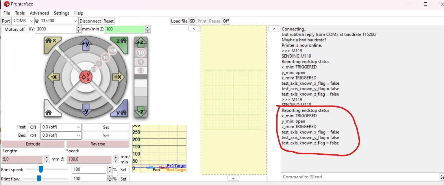

  8. Le résultat est identique, la réponse est triggered, que le switch soit pressé ou non au moment de l'envoi de la commande.
  9. @hyoti Merci pour les informations, le résultat n'est pas bon... X renvoie qu'il est toujours activé Ce qui explique mon souci. Alors que les connecteurs sont bien connectés et que endstop n'est pas pressé... Comme expliqué, plus haut, il 'cliquète' bien à la pression et au relâchement @Alain D. Oui, 3 & 2, le courant passe lorsque j'active le switch, donc a priori le switch est ok... Est-ce que tout ça nous amène vers une panne éventuelle du câblage, voire de la carte mère ?

  11. Bien que je ne m'y connaisse pas des masses en électronique, j'ai un multimètre. Je vois le principe pour tester la continuité du courant, donc j'ai essayé comme dans le wiki, résultat des courses : Entre 3 & 1 j'ai le bip ⇾ une continuité. Mais pas entre 3 & 2 ... Le courant ne circule donc pas entre ces deux points... Encore un grand merci à vous ! EDIT : Pour les connecteurs, sur ce modèle, il y a des points de colle. Je n'ose pas débrancher ces derniers pour faire de quelconques tests. L'imprimante a un mois. J'espère pouvoir compter sur leur SAV...

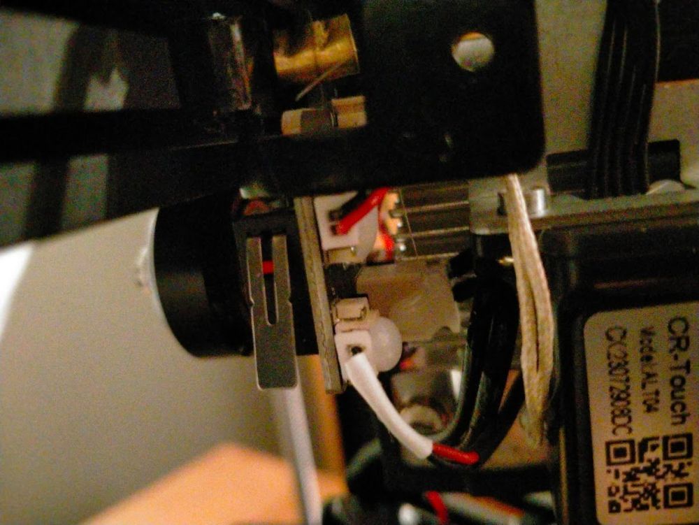

  12. Bonjour PPAC & AlainD, Merci vos commentaires et aide précieuse ! J'ai vérifié le micro Switch, le clic se fait bien lors de la pression et lorsque je relâche la pression également, donc RAS de ce côté-là. Ça semble par ailleurs plutôt propre... (voyez l'image ci-jointe). Eh bien dans mon cas non... Plus maintenant du moins. Ici, plutôt que d'aller taper sur la butée physique, directement la tête va dans la mauvaise direction, la droite (la mienne lorsque je suis face à l'imprimante) et où il n'y a pas de butée, mais c'est là où elle rame et fait ce bruit, les ratées... La tête revient plus ou moins au centre, mais ne va pas plus loin. À ce moment-là, le display de l'imprimante considère qu'en X, c'est la valeur 0. Les rails sont propres, rien qui entrave le déplacement sur ceux-ci… Avec les explications que vous donnez, dois-je considérer que c'est un défaut du switch? Si la tête va directement vers la droite, n'est-ce pas parce que justement l'imprimante considère qu'elle a déjà buté sur la butée (à gauche), qu'elle est allée à son maximum et donc le switch envoie justement cette info ? (au moment inopportun). D'autres idées à partager svp ? EDIT: Il y n'y a pas moyen d'avoir accès à des logs qui pourraient éventuellement aider ? Du style lecture de signaux envoyés par un composant X ou Y ? EDIT 2: Si je fais un homing et que pendant le déplacement vers la droite j'appuie sur le switch -> la tête ne s'arrête pas...

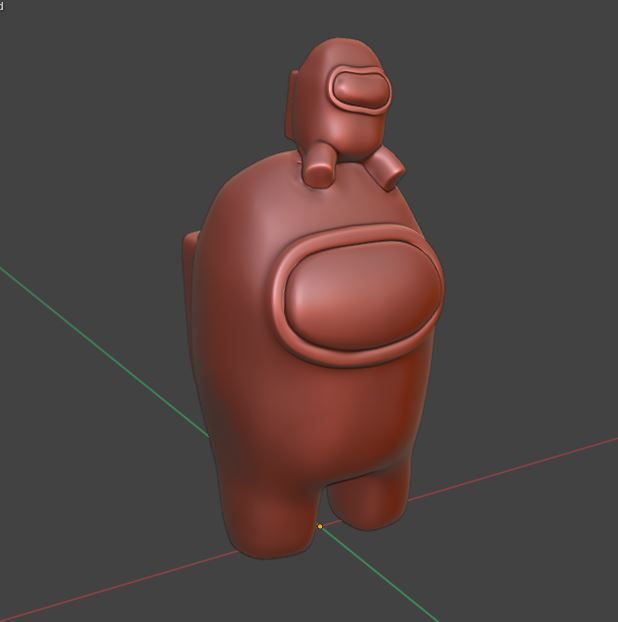

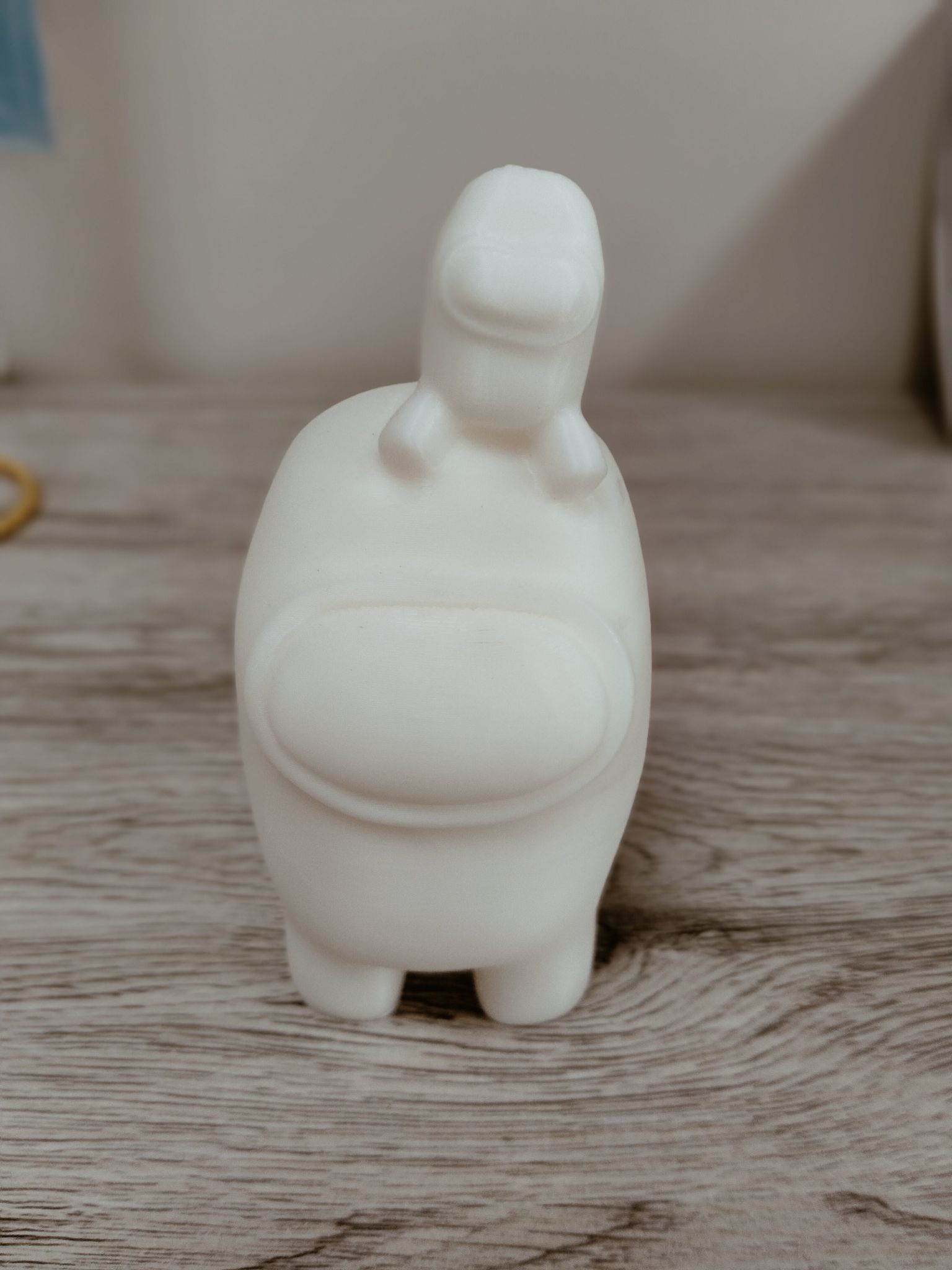

  15. Merci, J'ai eu un peu de temps devant moi. J'ai sculpté et peint un requin dans Blender. Le requin a été sculpté à partir d'un concept 2D. Je n'ai pas encore tenté l'impression de ce dernier... Je me demande encore comment je vais m'y prendre… Je pensais le couper en et imprimer les deux parties orientées vers le dessus, pour ensuite coller les deux parties. Afin d'éviter des supports... Bref je ne sais pas encore. Plus simple du coup, j'ai créé un perso du jeu Among Us, que j'ai ensuite imprimé, sans support, et même si certaines parties étaient dans le vide (notamment une bonne partie du sac à l'arrière), l'impression s'est bien passée. La statue mesure 10 cm de haut max. Je vais tenter la mise en couleur, je n'ai encore jamais essayé !
