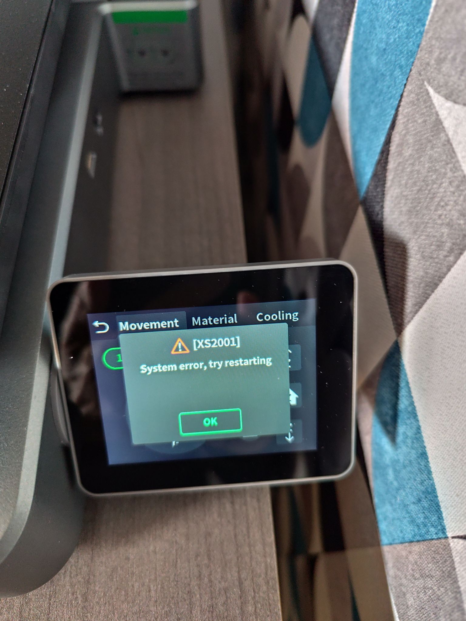

  1. Bon, je crois que je n'en ai pas encore fini avec les soucis du début. J'ai systématiquement le code erreur XS2001 àpres allumage de l'imprimante, impossible de m'en sortir grrrrr. Merci encore de votre aide.

  3. A force de chercher, effectivement le filament sélectionné par l'imprimante n'était pas du tout du PLA. J'ai donc changé et elle commence par démarrer l'impression. Merci Snakesrules.

  5. Je n'ai pas le CFS et dans mon slicer Creality Print, j'ai choisi l'option PLA classique et je me sers d'une clé usb. De toute façon, même quand je choisis un modèle proposé par l'imprimante avec du PLA, j'ai systématiquement le message bloquant du haut.
  6. Salut à tous, Je viens d'avoir la creality-hi et dès l'allumage, le firmware a été maj (v 1.1.47). J'utilise Creality Print (v 6.1) mais que j'imprime mon objet ou un de ceux enregistrés dans l'imprimante, il me précise c'est du PLA (filament que j'utilise), mais blocage à chaque fois avec le message: vous avez une idée ? Merci d'avance.
