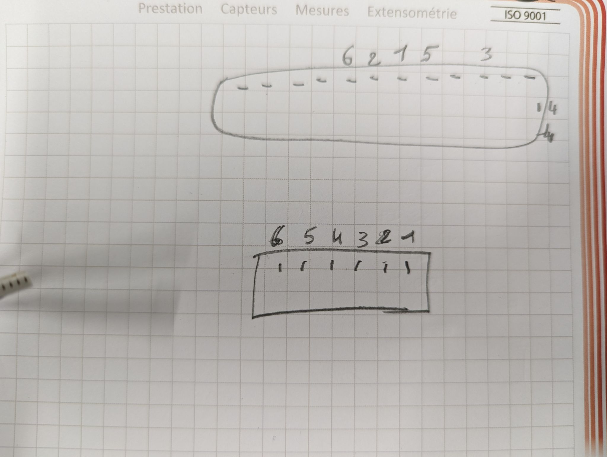

  1. Hello. Désolé c'est un peu moche, je n'ai pas beaucoup de temps. En tout cas, voici mon cablage.
  2. Bonjour, J'ai également reçu mon accéléromètre (avec le bon câble). La procédure est simple mais finalement je suis resté sur ma fin car on ne sait pas vraiment ce que cela change. Il n'y a pas de courbe ou de réglage avant/après. J'avais lu qu'on pouvait le faire autrement mais en version un peu trop barbu. Si besoin, je dois être en mesure de vérifier le pinout du l'USB-C. Je suis juste confronté à un souci, c'est l'usure de ma courroie de l'axe-X. J'avais bien remarqué à la mise en route de la machine que quand la tête va de gauche à droite, la courroie monte et descend dans les poulies de renvoie. Sur reddit, d'autre personnes ont ce souci sans que visiblement cela gène. Je n'ai pas trouvé de réglage pour cela. Maintenant qu'elle commence à se dégrader montre que j'ai bien un souci. C'est comment chez vous?
  3. J'ai fait des impressions tests et je ne voyais aucune différence j'ai même mis le PA à 0.6 dans le .cfg sans effet. J'ai remis d'origine et mis 0.6 dans orca slicer. Là c'était la catastrophe il manquait beaucoup de matière à chaque changement de direction. Dans orca slicer j'ai ajouté un ligne au début du gcode afin d'avoir les miniatures dans fluidd, c'est un soucis qu'il y avait sur mainsail (mais corrigé visiblement). Savez-vous s'il existe une impression test qui permet de vérifier l'input shaping? Du genre différentes vitesses, jusqu'au max afin de vérifier que l'on est bien réglé ?
