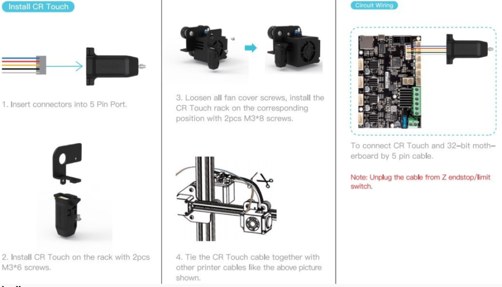

  1. Merci pour le premier retour, A l'étude de la documentation, c'est un connecteur 5 fils et non 4 , mais au vu du schéma peu de chance de se trompé. Pour info : lien du produit : https://www.creality3dofficial.com/fr/products/creality-cr-touch On remercie la vidéo tuto pour avoir passez sous silence le FW utilisé. J'avais vu des installation ou la nappe se devisait entre 3 fils sur ce connecteur et 2 autres a mettre sur le fin de course de l'axe Z, mais moi j'ai suivi le document ci-dessus. Par contre : Cette information est super importante, car je n’utilisait que le "firmware.bin" a chaque fois. Est possible de faire : firmware.bin, second => firmware-1.bin =>firmware.bin en gros , la carte a elle une mémoire sur tous les FW déja installé ? J'ai un doute par rapport a mon FW, la notion "TMC2225" indique bien la présence d'une carte mère >v2.x ?

  4. Bonjour Mesdames, Messieurs, Je vous écris ces lignes ce soir un peu désespéré, je suis intervenu ce jour sur la Ender 3 Pro de mon père qui adore son imprimante depuis plusieurs années. Ce Noël, je me suis dit, tiens si je lui prenais des upgrades pour cette dernière ! Me voila sur Amazon avec Carte Mère 2.4.7 + un CR Touch + module marqueur laser dans le panier et sous son sapin J'étais certain que la lourde mission de modifier sa chère imprimante allait me revenir ^^ ... J'ai été méthodique, j'ai commencer par changer le CM avec FW installer dessus (par défaut) Marlin V0.0.6 -2020-04-25 . Comme le boitier de la Carte Mère était ouverte j'ai ai profité pour brancher la nappe 4 fils du CRTouch (sans rien au bout). Tout fonctionnais bien ! J'ai été bluffer du changement ! J'ai lancer un impression sans problème. Fort de ce premier succès je me suis dit, on continu, j'ai mis le FW suivant : Ender-3 Pro - Marlin2.0.1 - V1.3.1 - BLTouch - TMC2225.bin , j'ai débrancher le fin de course de l'axe Z et ai monté et raccorder le palpeur. Une fois le FW installé, ce fut le début de mes problèmes. Un son strident vient de l'afficheur ! Et aucun mouvement possible sur l'axe Z. Pourtant au démarrage, j'ai bien l'impression que la tige du palpeur rentre et sort bien mais après plus rien . J'ai essayer de mettre d'autre FW mais j'ai l'impression que ma machine ne veut plus changer, même avec une SD avec juste le ficher firmware.bin, l'imprimante boot direct avec l'écran... Quelqu'un aurait t'il un bon FW avec 2.4.7 + CRTouch pour une Ender 3 Pro ? et me confirmer que ma procédure de mise a jour est bonne ? N'hesitez pas si il manque des informations Merci d'avance,
