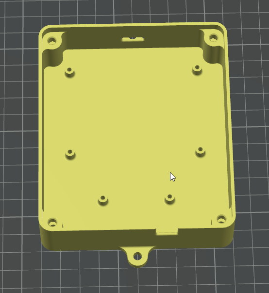

Bonjour Sur ce fichier STL, je souhaite combler le rectangle et diminuer la hauteur du morceau de droite Merci pour votre aide A+

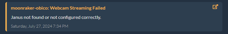

Bonjour, Sur mon imprimante ENDER3 V3 KE, j'ai installé mainsail, Fluid, obico, etc...avec le TRES bon script de Guilouz , que je remercie pour son travail. J'ai installé , en plus, Obico sur mon Iphone. Tout fonctionne bien. Mais depuis quelque temps, je n'ai plus la camera sur mon téléphone dans OBICO. J'ai un message qui indique : NO WEBCAM CONFIGURED J'ai un message qui indique qu'il faut installé JANUS avec : sudo apt-install janus J'ai bien evidement essayé, mais cela ne fonctionne pas ? Pour info, la camera sur OBICO sur le PC fonctionne mais dans les notification j'ai un message Une idée ? Merci a vous A+
Bonjour Merci J'ai reussi en passant par le script mais pas directement via le GITHUB A+

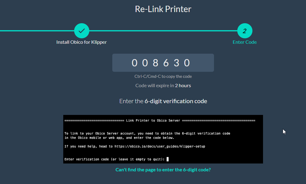

Bonjour l'aide ne m'apporte pas beaucoup de solution Par contre je viens de voir que l'installation n'ai pas finie... Installing setuptools, pip, wheel...done. ===================== Link Printer to Obico Server ===================== Traceback (most recent call last): File "/usr/lib/python3.8/runpy.py", line 193, in _run_module_as_main return _run_code(code, main_globals, None, File "/usr/lib/python3.8/runpy.py", line 86, in _run_code exec(code, run_globals) File "/usr/data/moonraker-obico/moonraker_obico/link.py", line 12, in <module> from .printer_discovery import PrinterDiscovery File "/usr/data/moonraker-obico/moonraker_obico/printer_discovery.py", line 13, in <module> import flask File "/usr/data/moonraker-obico-env/lib/python3.8/site-packages/flask/__init__.py", line 1, in <module> from markupsafe import escape ModuleNotFoundError: No module named 'markupsafe' ____ / __ \ | | | | ___ ___ ___ ___ _ __ ___ | | | |/ _ \ / _ \ / _ \ / _ \| '_ \/ __| | |__| | (_) | (_) | (_) | (_) | |_) \__ \ _ _ _ \____/ \___/ \___/ \___/ \___/| .__/|___/ (_) (_) (_) | | |_| The process to link to your Obico Server account didn't finish. To resume the linking process at a later time, run: ------------------------------------------------------------------------------------------------- cd ~/moonraker-obico ./install.sh ------------------------------------------------------------------------------------------------- Need help? Stop by: - The Obico's help docs: https://obico.io/help/ - The Moonraker-Obico support channel: https://obico.io/discord-obico-klipper - The Obico discord community: https://obico.io/discord/ De plus, j'essaie d'instaler OE, cela me dit qu'il est deja installé (ah bon !!!) . En essayant de le supprimer , voila le message d'erreur : OctoEverywhere For Klipper, Creality OS, And Bambu Lab Printers The 3D Printing Communities #1 Remote Access And AI Cloud Service OctoEverywhere empowers the worldwide maker community with... - Free & Unlimited Mainsail, Fluidd, And Bambu Lab Printers Remote Access - Free & Unlimited Next-Gen AI Print Failure Detection - Free Full Frame Rate & Full Resolution Webcam Streaming - 5 Star Rated iOS & Android Apps - Real-Time Print Notifications - And So Much More Running in K1 and K1 Max OS mode Checking required system packages are installed... WARNING: Running pip as the 'root' user can result in broken permissions and conflicting behaviour with the system package manager. It is recommended to use a virtual environment instead: https://pip.pypa.io/warnings/venv System package install complete. Checking Python Virtual Environment For OctoEverywhere... Updating PIP if needed... (this can take a few seconds or so) Could not fetch URL https://pypi.python.org/simple/pip/: There was a problem confirming the ssl certificate: [SSL: CERTIFI CATE_VERIFY_FAILED] certificate verify failed: certificate has expired (_ssl.c:1108) - skipping Requirement already up-to-date: pip in /usr/data/octoeverywhere-env/lib/python3.8/site-packages Installing or updating required python libs... Could not find a version that satisfies the requirement websocket_client<1.7.99,>=1.6.0 (from -r /usr/data/octoeverywher e/requirements.txt (line 10)) (from versions: ) No matching distribution found for websocket_client<1.7.99,>=1.6.0 (from -r /usr/data/octoeverywhere/requirements.txt (lin e 10)) root@F005-63B5 /root [#]
Merci J'ai pu installer obico depuis le script, mais maintenant impossible de lier l'imprimante avec le code obtenu Je ne vois pas ou le renseigner

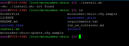

RE installation depuis le github cd ~ git clone https://github.com/TheSpaghettiDetective/moonraker-obico.git cd moonraker-obico ./install.sh
rien trouvé dans le wiki, a part comment faire l'install Merci

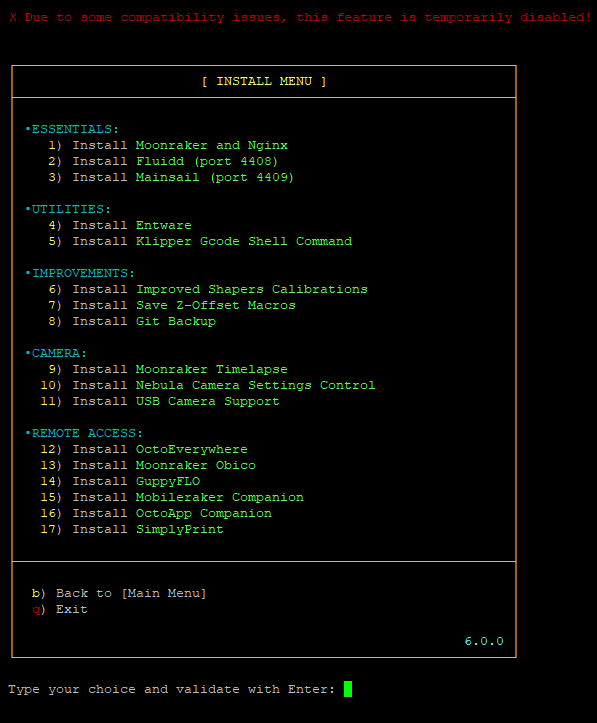

Bonjour Mon imprimante etait rooté avec mainsail, fluidd, monraker, obico, etc... J'ai installé le dernier firmware en V1.1.0.13. Au redemarrage, l'ecran est resté figé sur : DEMARRAGE EN COURS... J'ai utilisé le script de la K1 pour faire en RESET J'ai ensuite, avec le script install help script pu reinstaller moonraker, mainsail, fluidd mais impossible d'installer obico. Lorsque je choisi le menu 13, je reviens a la page et je vois un texte en rouge indiquant un souci de compatibilité Quel est le souci, cela fonctionnait bien avec la version V1.1.0.12 Merci

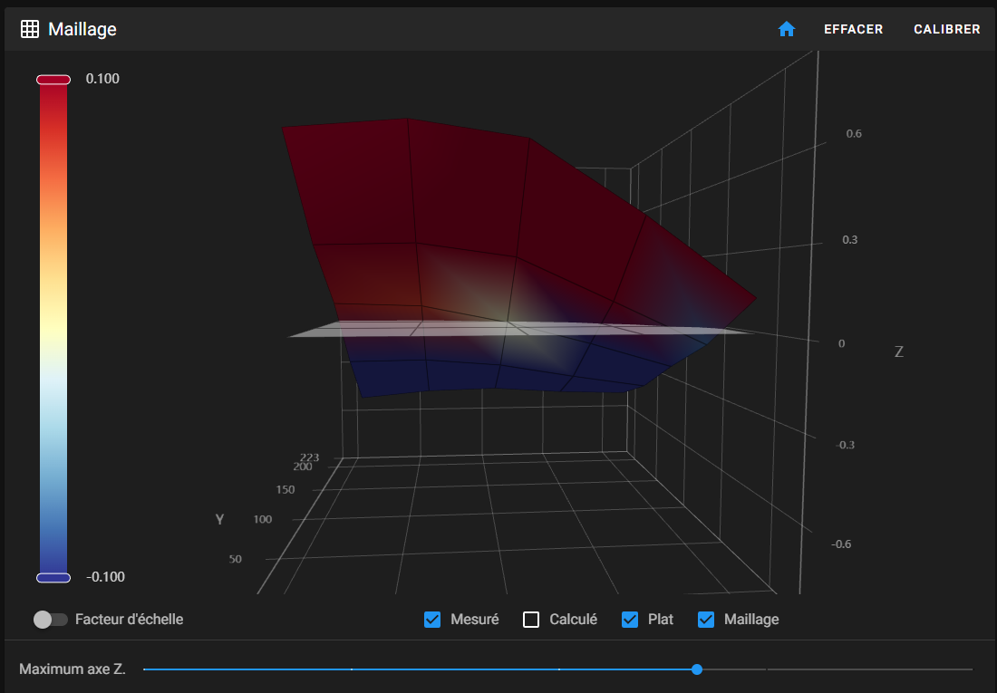

Bonjour En y regardant de plus pres, j'ai l'impression que mon BED n'est vraiment pas "droit" J'ai bien un BL-touch sur mon ENDER3 KE, mais je me demande si cela ne posait pas trop de souci quand meme ? Qu'en pensez-vous ? Merci pour vos retours Thierry
