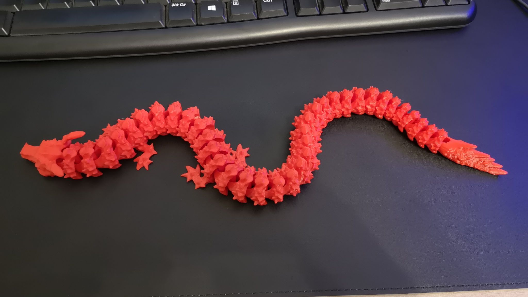

@Wassingue@fran6p Oui ils auraient pu mettre un ventilateur sur chaque hotend. Ils vendent ça 10 euros sur la boutique en plus c'est cher pour ce que c'est. Mais sinon ça y est le dragon est imprimé ça fonctionne parfaitement maintenant, super résultat ! Merci pour votre aide
Bon le problème est identifié, vous allez rigoler... L'ancien propriétaire avait installé la hotend en acier trempé pour imprimer du filament chargé en fibre de carbone, moi j'ai remis la hotend standard pour imprimer du PLA, sauf que je n'ai pas remis le ventilateur sur le radiateur je pensais que le design était comme ça de base mais il faut à chaque fois switcher le petit ventilateur entre des deux hotends. Du coup je vais regarder ça ce soir, mais ça correspond à ce que vous dites, mauvaise ventilation la chaleur de la buse remonte jusqu'à l'extrudeur jusqu'à faire fondre le PLA qui bouche tout. Ce qui est marrant c'est que j'ai réussi à imprimer comme ça tous les fichiers de base sur la clé USB fournie, avec une excellente qualité ! @fran6p Sinon oui porte et capot supérieur ouvert. Concernant la tête d'impression, l'ancien proprio a changé les capots pour les nouveaux avec plus d'aération et de ventilos.
Merci pour vos réponses. Ok donc laisser refroidir sous les 50°C avant d'éteindre. Le soucis c'est que là ça vient d'apparaitre en pleine impression. Je vais tester demain avec un autre filament. Voici le fichier gcode que j'essaye d'imprimer, c'est avec le profil par défaut de Qidi Slicer. Il fait quand même 40Mo tellement il y a de sections différentes ! https://file.io/RFfxcZks3TFl
La matière c'est du PLA standard, le profil c'est celui par défaut de Qidi Slicer, température de la buse 210°C sur la première couche, 220°C ensuite, plateau à 60°C, pour les vitesses c'est entre 200 et 300mm/s selon si c'est un périmètre, un remplissage etc... Jusqu'ici je n'avais eu aucun soucis avec mes impressions, même réglages même bobine de filament. Ca peut venir du modèle que je cherche à imprimer ? C'est un dragon articulé avec plein de petites pièces donc il faut sans cesse arrêter l'extrusion puis reprendre plus loin etc...
Ca vient encore de se boucher, en pleine impression cette fois. Le tube PTFE est bien coupé à 90° et arrive bien à l'extrudeur. Le bouchon est après l'extrudeur, tout le long du radiateur de la hotend. C'est trop refroidi peut-être ?
Bonjour à tous, profitant d'une occasion j'ai acheté une imprimante 3D Qidi X-Plus 3, elle correspond à ce que je cherche et vu le prix... Qualité d'impression au top, très rapide, klipper est super et tout ça mais là ça va faire la deuxième fois en quelques jours que la hotend est bouchée en début d'impression. Obligé de tout démonter et déboucher à la main, c'est un bouchon de PLA qui ne fond pas au niveau du radiateur de la hotend. En cherchant sur internet j'ai vu que le fait d'éteindre l'imprimante avant de laisser la hotend redescendre en température fait que ça peut se boucher. Je pense avoir fait ça les deux prints (éteindre alors que c'est encore chaud) avant que ça se bouche. Est-ce que vous confirmez que ça pose problème ? Quel est le phénomène en jeu du coup ? Merci pour vos réponses.
