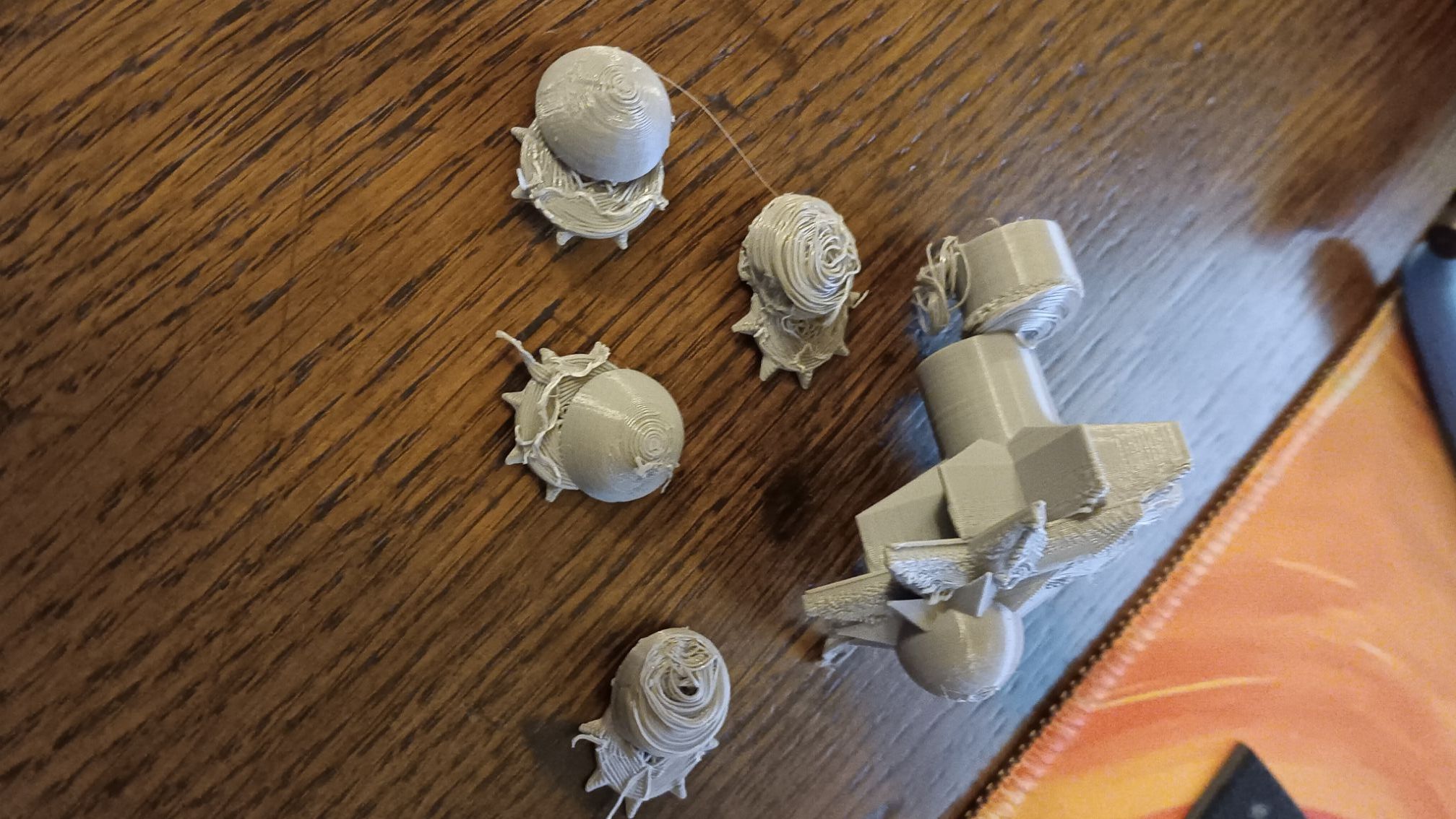

  1. Merci énormément je serais demain j'ai également constaté sur la pièce des traces de fontes qui avait furieusement la forme de ma buse je comprend maintenant d'où elle viennent merci à vous deux pour votre aide
  2. cela se décale sur l'axe X (celui de la buse) pourtant le décalage ne se fait pas progressivement mais d'un coup sur 5-10mm

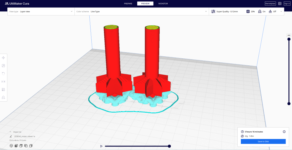

  3. Imprimante : ENDER 3 V3 SE PLA PLA+ creality Température buse et lit 200 et 60 Tu as déjà imprimé des trucs qui n'ont pas foirés : oui plein envirions une dizaine il qui part en sucette : est-il suffisamment refroidi (une idée comme une autre) : je sais pas j'ai jamais eus de problème Pour les courroies j'ai essayer de plus les tendre mais rien a faire cela foire encore plus et rien a changé
  4. Bonjour a tous je me suis procurer une impriment 3d récemment mais depuis quelques jours chaque impression que je fait échoue dans le sens ou il y a soit un décalage de couches soit le fil part en sucette cf : photo c'est extrêmement dépriment surtout pour un débutant comme moi. Pourtant je ne pense pas que cela vienne du Gcode car cela échoue a chaque fois pas au même endroit et je ne pense pas que cela vienne du slicer (CURA) car d'autres impression se sonts super bien passées. quelqu'un a une idée du problème oi
