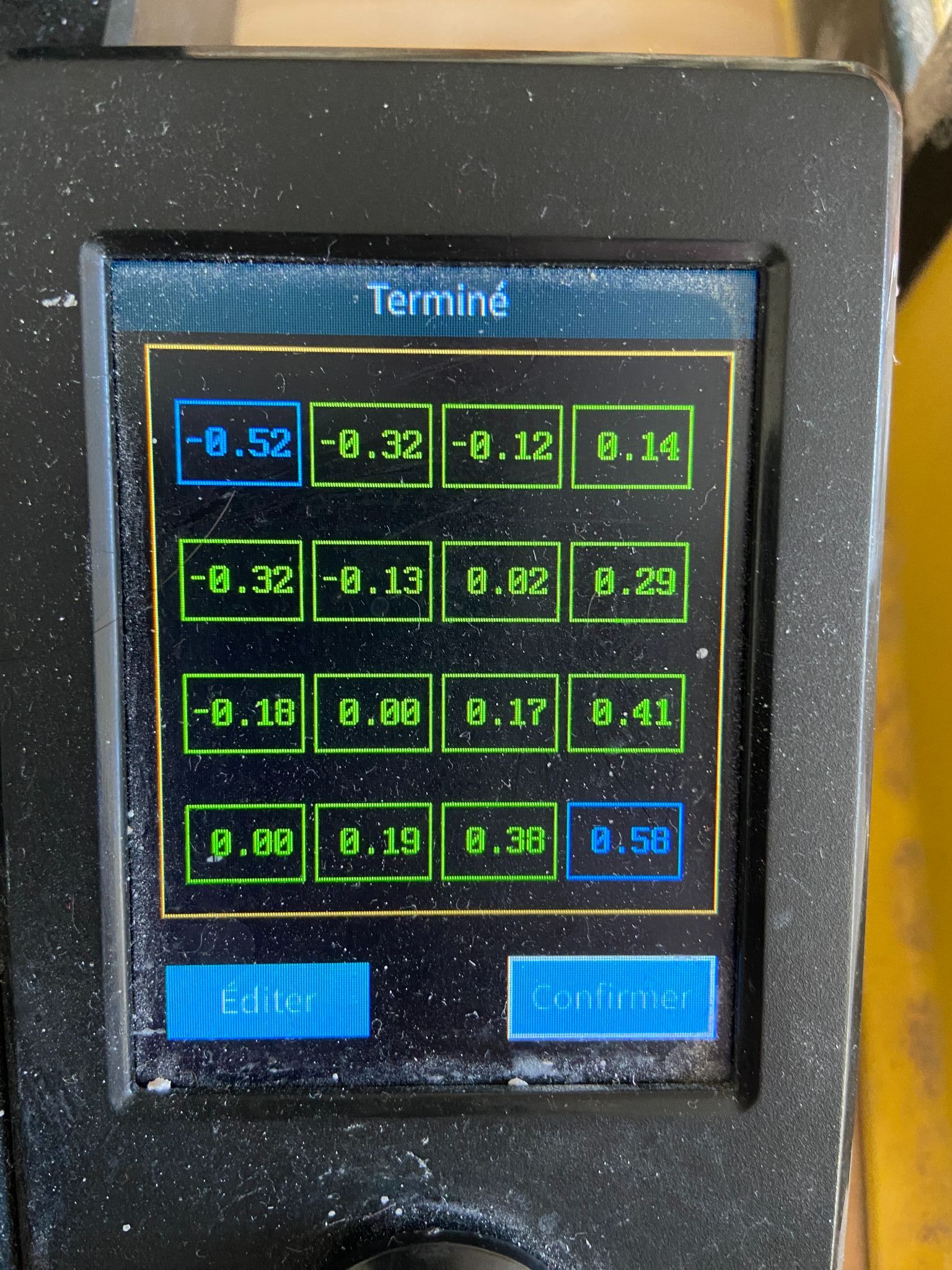

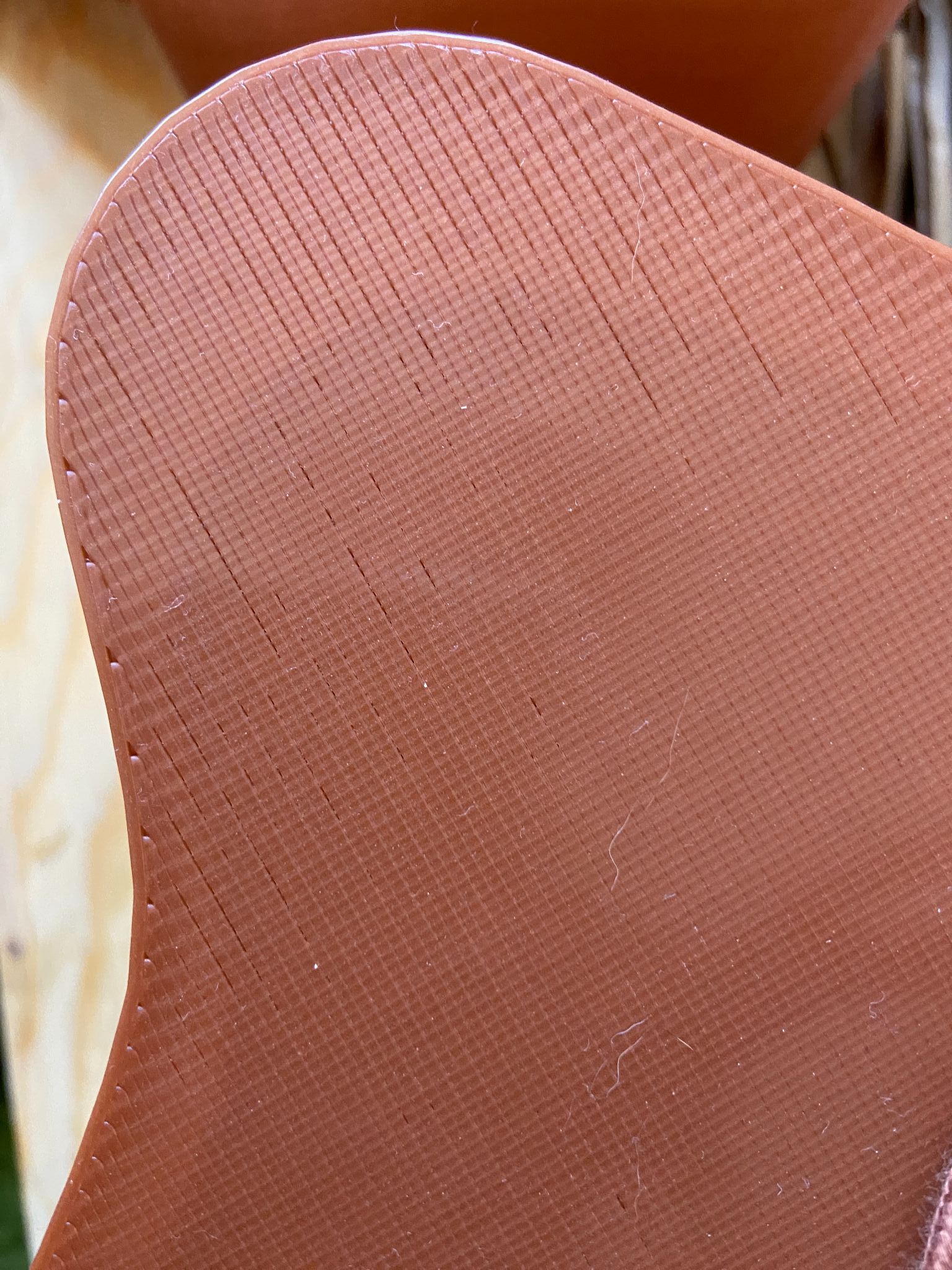

Je voulais dire que j'ai remplacé la plaque d'impression, et la base magnétique qui se colle sur le plateau. (les pièces étaient un peu usées donc je me suis dit que c'était peut être en partie la cause du problème, mais visiblement pas du tout) Pour finir je n'ai pas retouché aux vis, mais à force de refaire plusieurs mise à niveau et de reset de l'imprimante, j'ai fini par avoir un rendu correct, j'avoue que c'est assez incompréhensible mais pour le moment ça tient ! (reste à voir combien de temps...) Je suis assez d'accord, le système de fixation du plateau est vraiment naze, je trouve ça dingue qu'ils n'aient pas fait mieux sur la K2 qui est quand même sensée être bien au dessus des Ender !
oui j'ai demandé mais pas eu de réponse pour le moment. Les 2 axes Z ont l'air bien réglés, j'ai pas de delta de hauteur entre les 2 côtés Dans ton premier message tu parlais du mesh, ce n'est pas intégré directement par l'imprimante à l'impression ? Est-ce qu'il faut ajouter une commande dans le gcode comme G29 pour prendre en compte le mesh ? J'ai simplement vérifié le serrage comme il était à l'origine, ni trop serré ni trop peu. Tu pense qu'il faut régler autrement ?

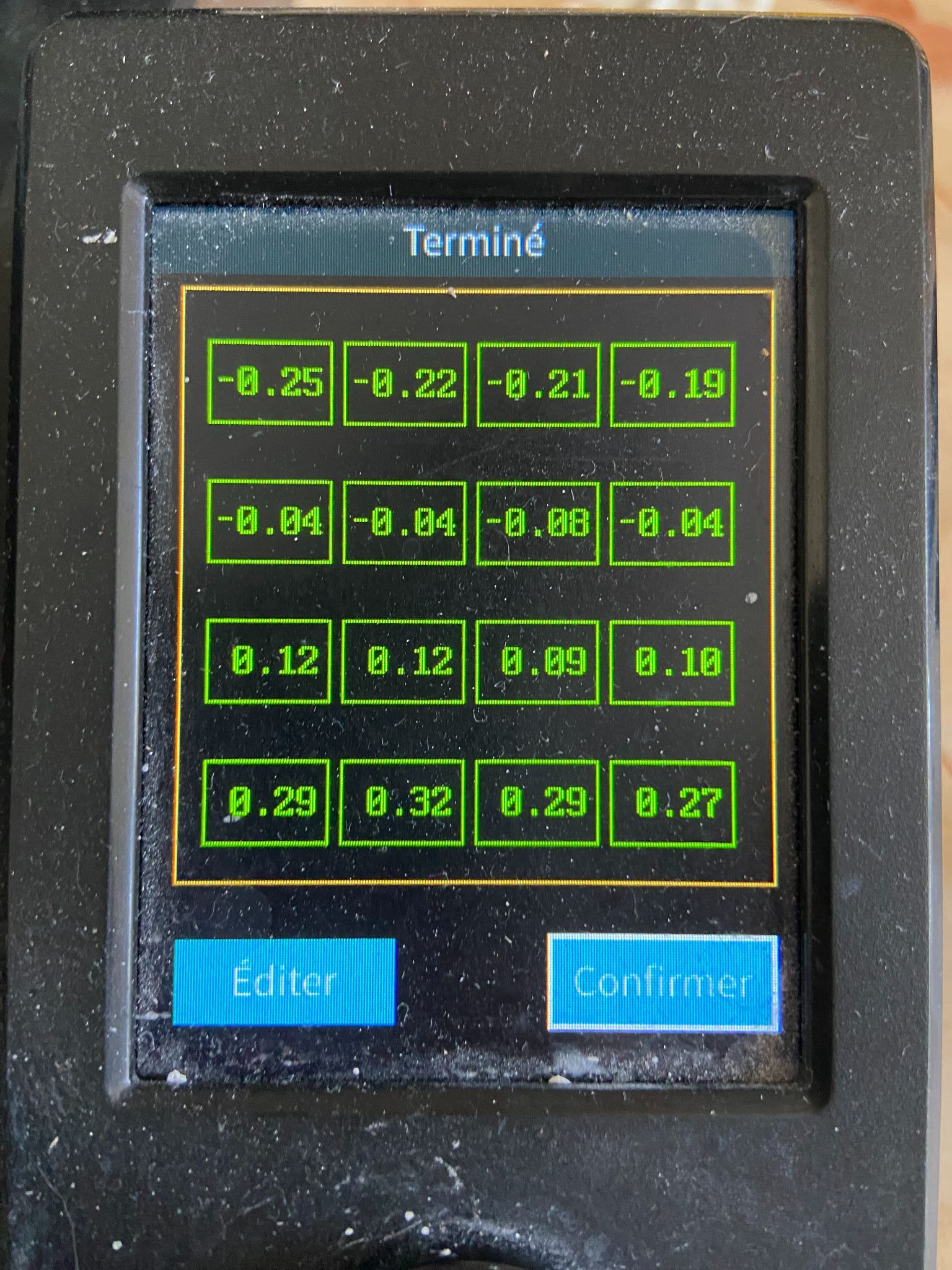

Merci pour vos réponses ! Effectivement je ne peux pas faire la mise à niveau manuellement avec cette machine et j'avoue que c'est assez pénible. Je viens de vérifier le serrage des 4 vis du plateau, remplacer la feuille magnétique et le plateau, mais je reste bloqué sur la mise à niveau, le décalage s'est même accentué ! Je suis un peu perdu... J'imprime à 50 mm/s ma première couche qui est plus fine, et 13mm/s le couches supérieures de 0.9 de hauteur, ce qui me semblait ok car hormis ces zones du plateau problématiques, le reste avait un rendu plutôt bien !
Bonjour à tous, Je rencontre des problèmes d'adhérence avec la première couche de mes impressions sur mon Ender 3 V3 SE. Bien que l'imprimante effectue un nivellement automatique du plateau, je constate des différences dans la hauteur de l'axe Z lors de la calibration (voir photo jointe). Voici mes paramètres d'impression actuels : Matériau : PLA Température de la buse : 210 °C Température du lit chauffant : 65 °C Diamètre buse : 1,0 mm Largeur de ligne : 1,2 mm Hauteur de la première couche : 0,35 mm Hauteur des couches suivantes : 0,9 mm Malgré ces réglages, les lignes de remplissage ne se connectent pas correctement à certains endroits du plateau, ce qui entraîne des espaces. Quelqu'un a-t-il rencontré des problèmes similaires ? Merci d'avance pour votre aide !

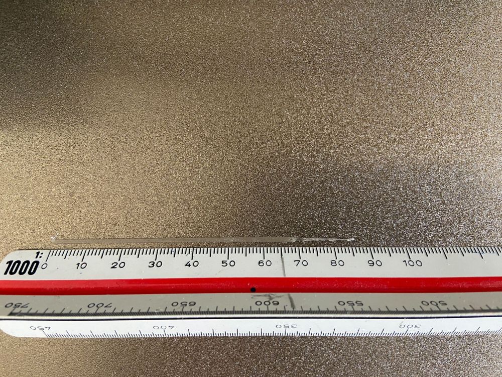

Merci pour ta réponse, j'ai tenté de régler un peu le volume supplémentaire à l'amorçage, j'ai pas encore trouvé le truc parfait mais ça réduit déjà un peu le phénomène. Par contre effectivement ça rajoute quelques cheveux d'anges en plus. En fait je n'imprime pas avec une grosse buse pour gagner du temps ou de la matière, mais pour des raisons esthétiques. Je réalise des objets de design et j'essaie d'accentuer les couches car je trouve le rendu avec des strates épaisses vraiment beau. Mais forcement ça n'a pas été conçu pour ça à l'origine donc cela implique pas mal de réglages pour arriver à un rendu vraiment propre. -

Merci pour ta réponse, Oui j'ai tenté avec une jupe, qui permet effectivement de limiter le problème au démarrage, mais à chaque nouveau déplacement de la buse, si l'impression ne se fait pas en continu ou en mode vase, le problème se reproduit... Tu as uniquement ce problème au démarrage avec ta buse de 0.8 ? -

Salut, Je me permet de relancer ce sujet car je n'ai toujours pas pu résoudre mon problème. J'ai fait des tests avec le linear advance, avec des valeurs de 0 à 2.5, mais cela ne semble pas résoudre le soucis. Si quelqu'un aurait d'autres pistes, n'hésitez pas ! Merci d'avance ! -

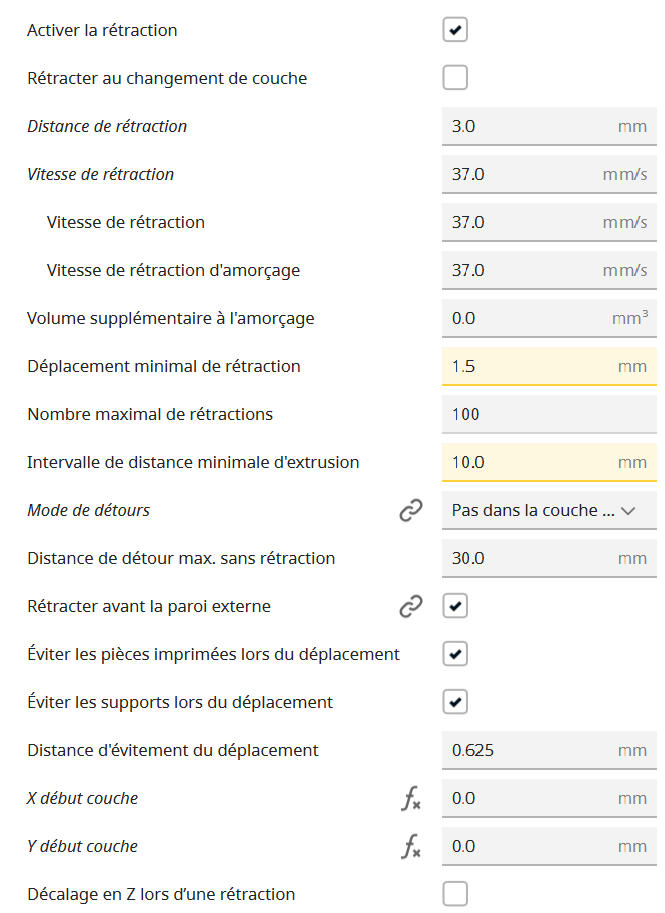

Salut, merci pour ton message et désolé pour le délai de réponse ! Je suis sur Cura. Non j'ai vérifié, la roue libre n'est pas activée sur mon profil d'impression. Sinon je n'ai pas installé le linear advance mais je vais essayer. Sinon, ma rétraction est )à 3mm, 37mm/s. J'ai essayé de faire varier les paramètres autour de ces valeurs mais ça ne change rien au problème. Je te mets le gcode en pièce-jointe. CE3V3SE_Ligne 100mm.gcode -

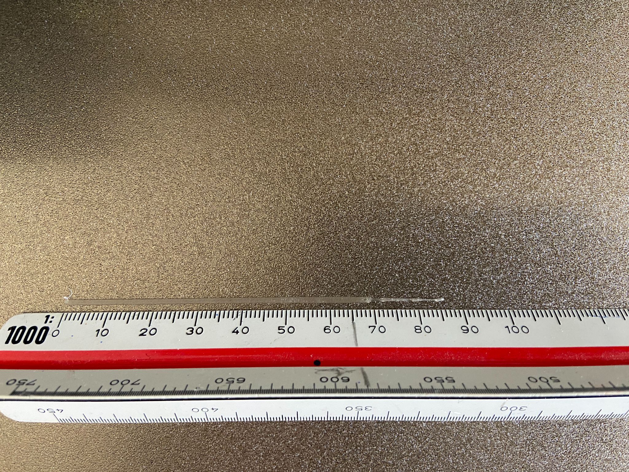

Salut @pjtlivjy,merci pour ta réponse. Effectivement j'ai un soucis en imprimant une ligne de 100mm, j'ai 15mm manquants, et les 15 premiers mm suivants ne sont pas imprimés avec un débit correct. J'ai donc 70mm seulement imprimés correctement. Il semble y avoir un délai de latence que je n'explique pas en début d'impression (ou après chaque déplacement de la buse de manière générale) A noter que j'ai également un soucis pendant le déplacement, puisque la buse produit plusieurs "crottes" avant d'arriver au point de départ de l'impression... -

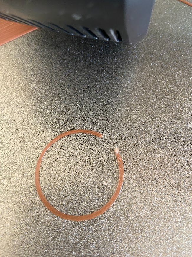

Hello à tous, Je cherche à trouver des paramètres adéquats pour imprimer du PLA avec une buse de 1mm. Je pense être ok pour ce qui est de la vitesse, des hauteurs de couches, température, débit etc. Cependant il me reste toujours un problème que je n'arrive pas à résoudre, et pour lequel je ne trouve pas de cas similaires en ligne, et que je pense, doit être lié à la rétraction. Lorsque la buse se déplace, (début d'impression, changement de position, changement de couche) j'obtiens systématiquement un "trou" de 1cm environ sur lequel il n'y a pas de matière qui se dépose. J'ai essayé de faire varier la rétraction, la vitesse de rétraction, mais rien ne change. Ci-dessous une photo pour illustrer le problème Si quelqu'un a une idée, je suis preneur car je m'arrache la tête depuis un moment là dessus ! Merci ! -

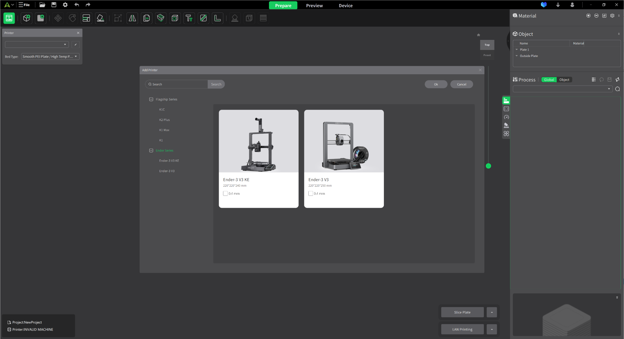

Non j'ai bien la bonne version installée, j'ai désinstallé plusieurs fois mais j'ai toujours une liste réduite d'imprimantes dispo, je ne comprends pas d'où vient le problème je pense que je vais me rabattre sur Prusa, même si pour le moment je ne trouve pas le réglage optimal (en mode vase, il me met des murs autour des surfaces en spirale, et le raccord entre les 2 est dégueulasse) -
