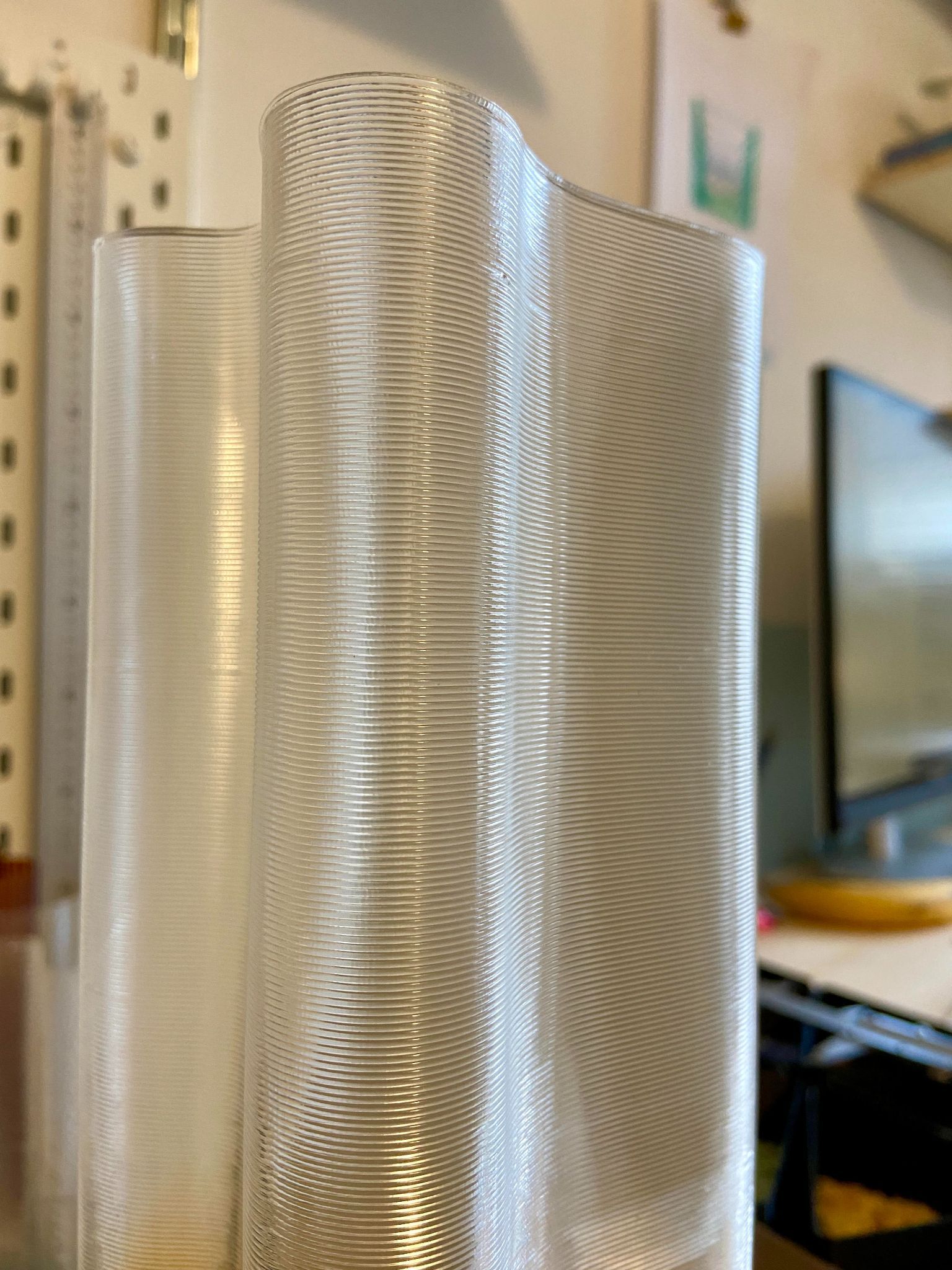

Merci à tous pour vos réponses ! Après plusieurs essais, je pense avoir résolu le problème (sur du PLA) en installant le plugin. Je pense que le problème venait de mon modèle 3D qui n'est pas constitué de vraies surfaces courbes, mais de plein de mini faces planes, mais le plugin semble permettre de fluidifier le mouvement de la buse. Merci pour le tuyau ! Je referrai un test en PETG pour voir ce que ça donne. En ce qui concerne la hauteur de couche, l'imprimante a l'air de s'en sortir proprement avec une hauteur de couche entre 0.8 et 1mm ! (en PLA du moins) J'ai encore quelques petites imperfections mais en bidouillant encore un peu la vitesse ça devrait se régler. -
Problème impression PETG 1mm
Aleksw en réponse au topic de Aleksw dans Consommables (filaments, résines...)

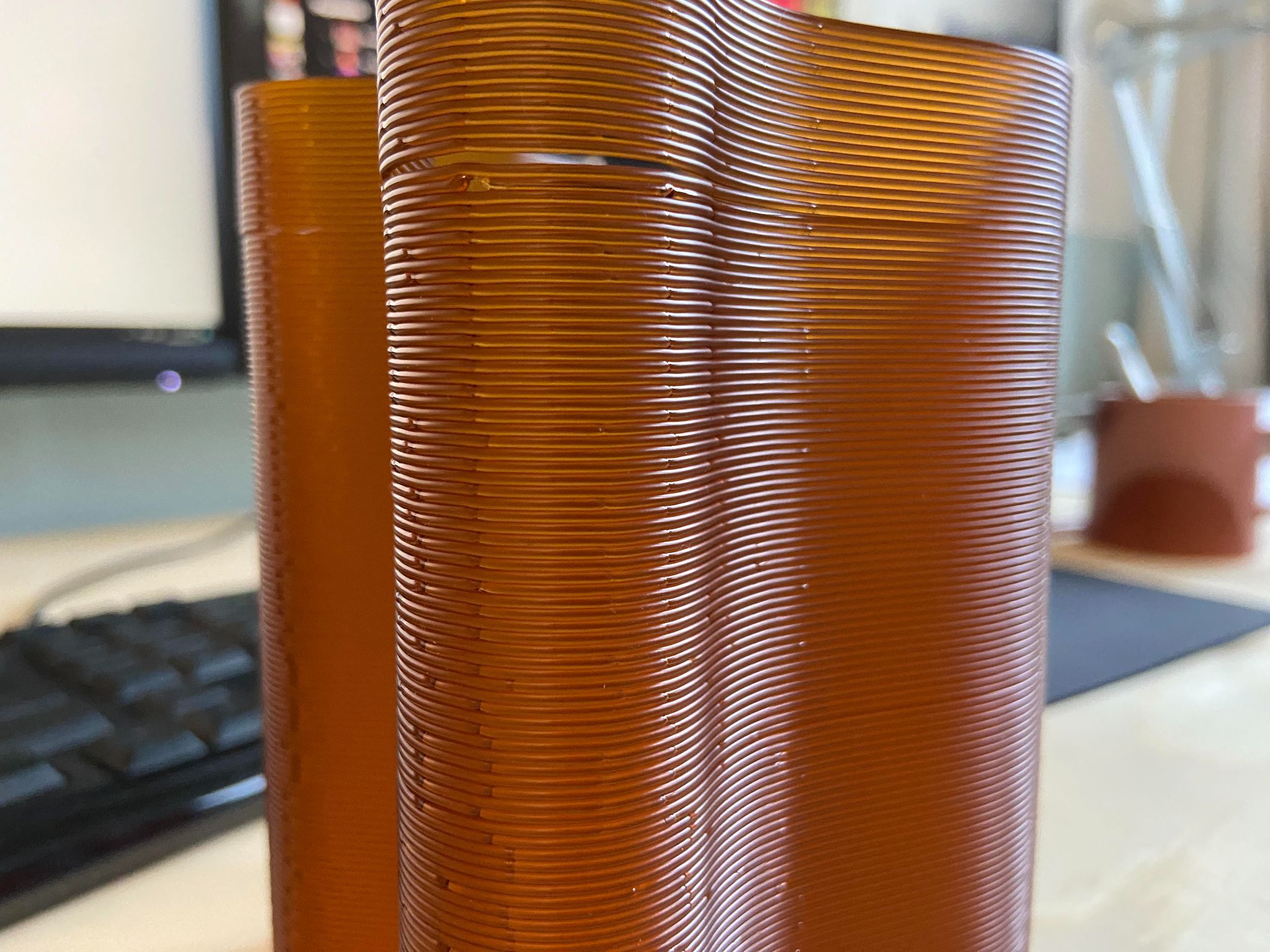

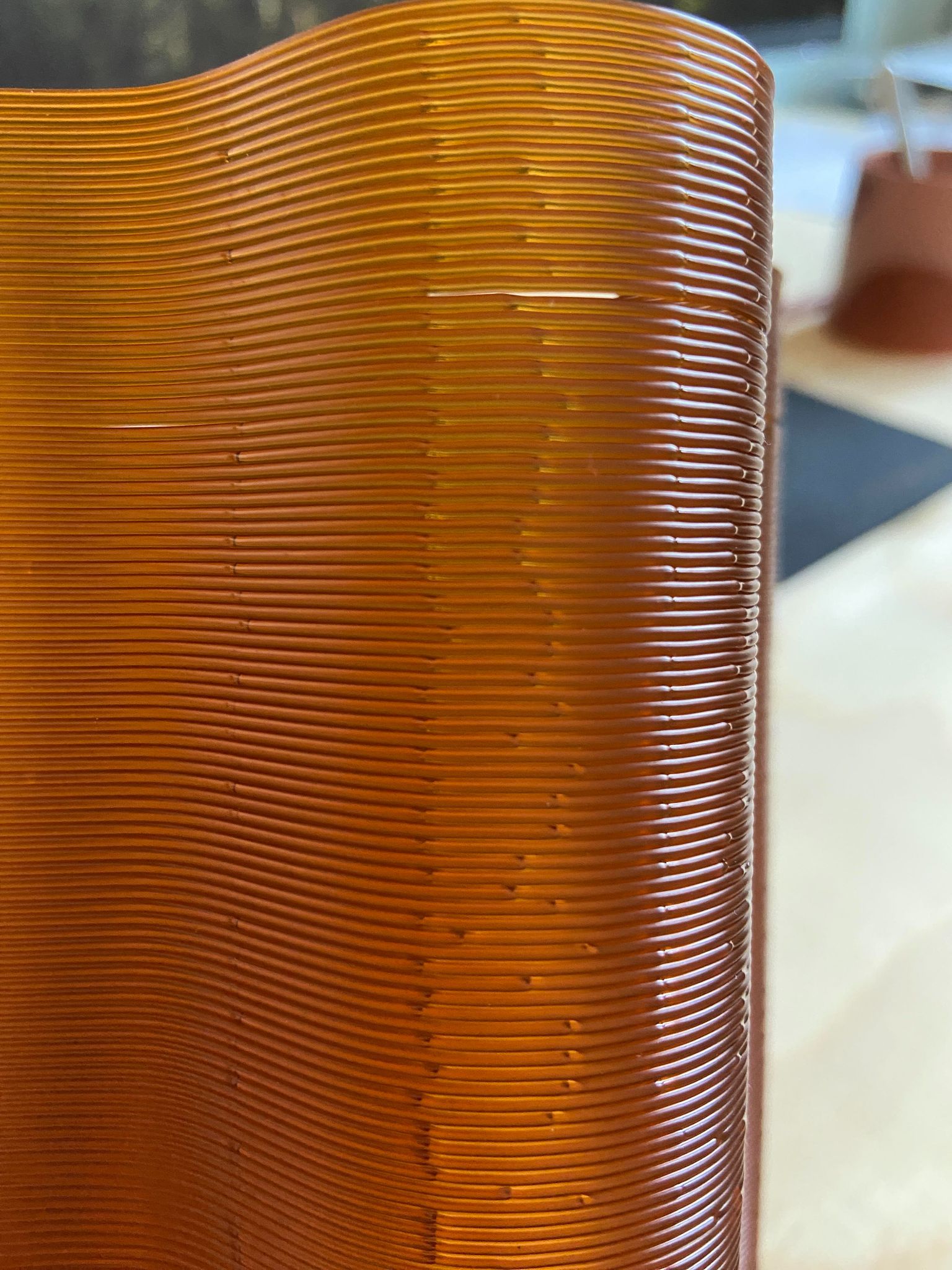

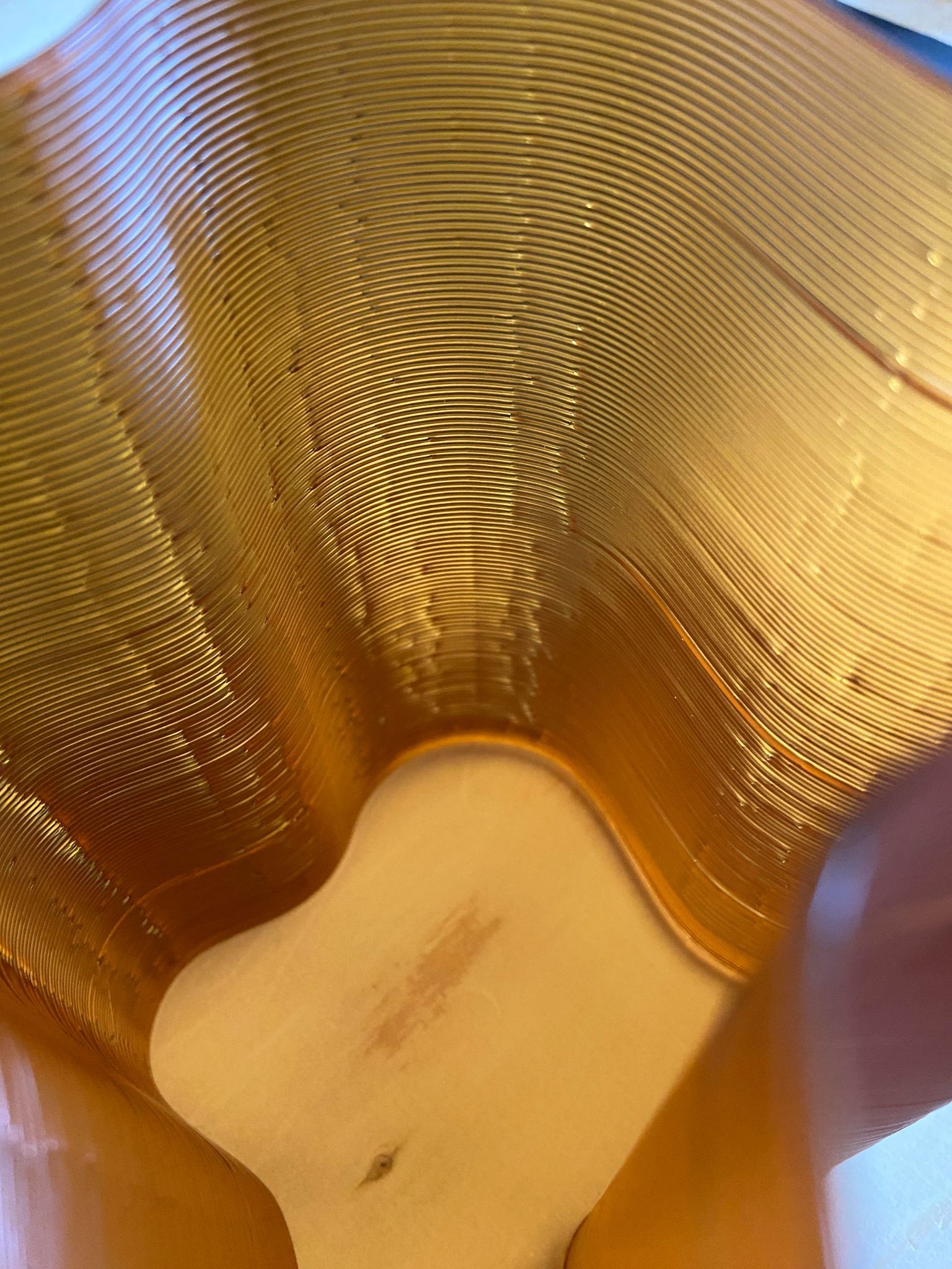

Merci pour la réponse, J'imprime avec une hauteur de 1mm pour des questions esthétiques J'ai essayé de mettre la ventilation à 100%, 75%, 50% et 0%, cela ne change pas grand chose Sinon j'ai réalisé entre temps que la buse fait de très courtes pauses (de l'ordre du 1/10e de seconde voire moins), c'est à ce moment là que les défauts se forment car l'afflux de matière doit être différent pendant ce court laps de temps. Je ne comprends par contre pas l'origine de ces mini pauses. Concernant le délaminage, je pense avoir résolu le problème en montant la température et vitesse au delà de ce que recommande le fournisseur (250°et 50mm/s semble ok) -
Bonjour à tous, Je me lance dans l'impression en PETG (translucide) avec une grosse buse 1mm, mais je rencontre plusieurs problèmes que je ne parviens pas à résoudre : - Premièrement, quels que soient mes paramètres d'impression, je retrouve systématiquement des petits "points" sur mes couches horizontales (voir photos) que je n'explique pas. J'imprime en mode vase/spirale donc ce n'est pas du au Zseam. J'ai essayé de jouer sur la température, même au delà de ce que recommande le fabricant, et la vitesse d'impression... sans succès. (220/240°, 25/35mm/s) - Autre soucis, j'ai un défaut d'adhérence des couches entre elles, qui reste le même quelque soit les paramètres de température et vitesse. Auriez vous des pistes de réglages sur lesquels je pourrait jouer pour régler tout ça ? Merci d'avance (Mon fil PETG : https://reflowfilament.com/product/rpetg-seaglass-collection/?attribute_pa_colour=nautical-blue&attribute_pa_diameter=1-75&attribute_pa_roll-size=1-kg )
