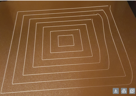

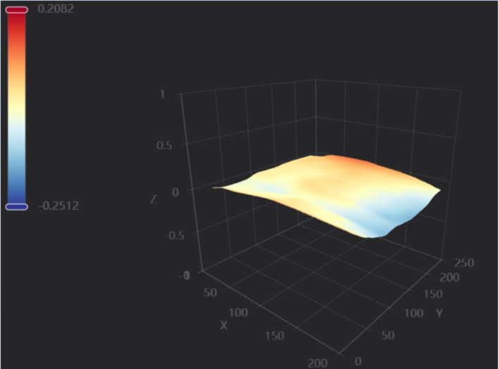

  1. Bonjour Chrislemir, J'ai effectivement eu des soucis de ce type sur ma Neptune 4 pro, je ne sais pas s'il s'agit exactement des mêmes, je vous partage mon expérience et mes déboires. A 1er vu, après je ne suis pas expert, il pourrait s'agir du nivellement du plateau et/ou du parallélisme de l'axe X Sur la mienne j'avais resserré les pièces en laiton car elles bougeaient, je commencerais par là (sur la 1er vidéo au début nous voyons que la vis est bien serré sur l'équerre mais l'écrou parait lâche) Le réglage auxiliaire de votre imprimante fonctionne t-il correctement ? c'est à dire si vous lancer le nivellement auxiliaire suivi du nivellement auto avez-vous un plateau de niveau ? (graph sous Fluidd) De mon côté lorsque je réglais en auxiliaire avec la feuille de papier le côté gauche de l'imprimante (point 1 et 2 si je ne me trompe pas) puis le côté droit (point 3 et 4) j'avais constamment un plateau penché comme sur le 1er message que j'ai posté. J'ai échangé longuement avec Elegoo avec qui d'ailleurs j'ai eu une très bonne expérience. Voici les vidéos qu'ils m'ont envoyé permettant notamment de régler le parallélisme de l'axe X (2nd vidéo il s'agit d'une Neptune 3 avec un plateau fixe, avant de l'appliquer vérifier que le nivellement du plateau est bon) J'ai également reçu les demandes de contrôle suivantes de Elegoo, il est possible que le plateau soit moisi ou que la base du plateau soit tordu enfin voilé. Message du SAV Hello, This is Danny from Elegoo after-sales technical support team. Please don't worry, we will help you solve the issue. Please try the following steps and if it doesn't work, please provide photos or a video to the issue, we will do further analysis, thanks. Please we recommend placing a ruler on the surface of the heat bed. Are there any air gaps? If there are significant air gaps, the heat bed may be warped. We can also use the same method to detect whether the heat bed moving part is deformed. Best Regards Danny Technical Support Working Time( GMT+8) Mon-- Fri 09:00--12:00 13:00--18:00 Je vous laisse regarder les conseils que j'avais reçu, effectuer les manipulations et voir si le problème pourrait éventuellement venir de là. Pour info sur la mienne j'ai reçu bcp de pièces de rechange de la part d'Elegoo (plateau complet avec sa base, tête d'impression et son câblage pour un autre souci etc..), mais rien n'y a fait un exemple de print de calibration avec un plateau de niveau (aucune accroche à droite) Du coup l'imprimante est reparti la semaine dernière pour un échange à neuf avec la garantie, je reçois la nouvelle semaine prochaine. Bonne soirée.
  2. Bonjour ste0024, Merci pour votre réponse, j'ai installé le logiciel de bed leveler et il fonctionne au top, il va me faciliter la vie pour mon nivellement. J'ai augmenter un peu le z offset également et je dois imprimer une grande pièce je vais tester tous ça. Merci
  3. Bonjour à vous, Je reviens pour donner quelques nouvelles, j'ai bien fait toutes les mises à jour de l'imprimante comme vous m'aviez expliqué plus haut. Après avoir mis l'imprimante à jour, j'ai relancé une calibration du lit et celui-ci était toujours tordu, j'ai contacté Elegoo ils m'ont orienté sur l'axe supportant la tête d'impression, celui-ci, pour eux était de travers. Ils m'ont transmis bcp de vidéo pour remettre tout de niveau, j'ai appliqué à la lettre ce que j'ai vu en vidéo. Le résultat était toujours le même malgré mes interventions, j'ai finalement abandonné l'étape de calibration auxiliaire car celle-ci pour moi était en cause. J'ai enchaîné les calibrations automatiques et ajusté petit à petit en fonction des valeurs enregistrées par le capteur et j'ai pu récupérer un lit relativement plat : J'arrive de nouveau à imprimer presque correctement maintenant, par contre du coup j'aurais un nouvelle question :). Je remarque que pendant l'impression de grandes pièces ma buse racle sur certaines parties et je ne vois pas mon axe Z bouger afin de compenser les déformations du plateau, j'ai lu quelque chose sur le M420 qui pourrait être en cause dans mon G-code démarrage de Klipper si j'ai bien saisi, pourriez-vous m'expliquer ce point SVP ? Merci pour votre aide.

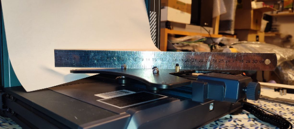

  6. Bonjour, J'ai effectué les opérations vendredi soir, le N°1 m'a bien aidé car j'avais une roulette qui n'était pas en contact avec le bâti de l'imprimante et je n'avais pas connaissance des excentriques à ce niveau là. J'ai déroulé également le second, j'ai regardé la distance entre la base de l'imprimante et le portique X après déroulement, et celle-ci ma parait bien identique. En refaisant le bed levelling ma pente est toujours présente, je vais lancer la mise à jour de l'imprimante et voir ce que cela donne. Par contre en lisant les consignes de mise à jour, j'ai deux points qui m'interpellent : - Comment faire un back up de l'imprimante (au cas ou), pour le moment j'ai copié les fichiers du print.cfg dans un bloc note, est-ce la bonne démarche ? ou y a t-il une autre méthode ? - Et autrement il est évoqué l'EMMC ADAPTATEUR pour la petite carte qui est sur la carte mère, est-ce nécessaire de sauvegarder également les données présentent dessus avant de faire une mise à jour de l'imprimante? Merci Bon dimanche.
  7. Rebonjour à vous deux, @pascal_lb Effectivement je finis par la petite disquette en haut à droite pour sauvegarder les données. @illyrande Merci pour le point concernant le portique de l'axe X je vais y jeter un coup d'œil plus en détail, je vais également vérifier les montants (ceux ou il est écrit create the future) supportant le portique, de mémoire il me semble que ceux-ci ne forme pas un angle droit parfait avec la base de l'imprimante. Concernant le portique de l'axe X et dans le cas ou celui-ci ne serait pas tout à fait parallèle, je dois donc désolidarisé la synchro entre les deux tiges filetées qui permettent l'élévation/abaissement du portique, puis rééquilibre en abaissant ou augmentant chaque tige séparément. pour faire ça dois-je faire sauter la courroie de synchro du haut ? ou existe-t-il une autre méthodes ? Et encore une autre question du coup concernant la mise à jour je dois déjà appliquer la 1.1.2.41 puis ensuite la 1.1.2.53 si j'ai bien compris ? Merci encore pour votre aide. Ps: j'ai mis un poste de présentation également dans carte de membre.

  10. Bonjour, Ayant récemment fait l'acquisition d'une Neptune 4 pro je viens solliciter l'aide d'utilisateurs expérimentés concernant le niveau de mon plateau. En faisant le Bed leveling comme indiqué sur le mode opératoire de la Neptune, je me retrouve avec un schéma de lit très penché à mon sens. Avant de commencer le bed leveling j'utilise un niveau pour avoir le plateau le plus droit possible, vis et ressorts serrés à 50 % environs de leurs courses de filetage afin d'avoir de la flexibilité lors de l'ajustement manuel des molettes du plateau. Lorsque je suis dans "l'ajustement auxiliaire" pour les 4 coins du plateau avec l'aide des molettes, je dois toujours abaisser le coté gauche du plateau de l'imprimante afin que le morceau de papier frotte entre la buse et le plateau et toujours rehausser le coté droit du plateau pour obtenir le frottement. Cela m'amène à des valeurs bien négative à gauche -0.450 et tendance positive à droite 0.19 lors du nivellement automatique du plateau. -0.435000, -0.346250, -0.261250, -0.178750, -0.092500, -0.027500, 0.031250, 0.086250, 0.121250, 0.155000, 0.191250 #*# -0.423750, -0.355000, -0.278750, -0.206250, -0.123750, -0.060000, -0.012500, 0.041250, 0.073750, 0.113750, 0.161250 #*# -0.453750, -0.380000, -0.320000, -0.248750, -0.171250, -0.103750, -0.056250, -0.008750, 0.018750, 0.073750, 0.108750 #*# -0.413750, -0.371250, -0.325000, -0.242500, -0.157500, -0.091250, -0.051250, -0.017500, -0.016250, 0.030000, 0.086250 #*# -0.440000, -0.376250, -0.330000, -0.242500, -0.137500, -0.067500, -0.020000, 0.013750, 0.011250, 0.041250, 0.086250 #*# -0.393750, -0.338750, -0.287500, -0.202500, -0.093750, -0.027500, 0.007500, 0.037500, 0.036250, 0.076250, 0.126250 #*# -0.397500, -0.330000, -0.275000, -0.182500, -0.075000, 0.000000, 0.042500, 0.077500, 0.088750, 0.118750, 0.146250 #*# -0.376250, -0.316250, -0.258750, -0.175000, -0.075000, -0.007500, 0.033750, 0.065000, 0.071250, 0.103750, 0.145000 #*# -0.381250, -0.301250, -0.230000, -0.148750, -0.057500, 0.012500, 0.063750, 0.103750, 0.131250, 0.167500, 0.190000 #*# -0.380000, -0.298750, -0.223750, -0.137500, -0.050000, 0.017500, 0.075000, 0.112500, 0.143750, 0.176250, 0.215000 #*# -0.353750, -0.253750, -0.165000, -0.067500, 0.016250, 0.095000, 0.152500, 0.203750, 0.238750, 0.263750, 0.286250 avec le graphique: Fait étonnant également c'est que, lorsque j'imprime à gauche de l'imprimante la buse racle et frotte et lorsque j'imprime à droite la buse dépose la matière dans les airs et n'accroche pas au plateau. Quelqu'un aurait-il déjà rencontré ce cas de figure svp et serait-il disponible pour m'orienter dans ma résolution de problème. Merci Ma version de logiciel est la V1.1.2.03. j'utilise un slicer Cura Utimaker avec une configuration de base. Cordialement.
