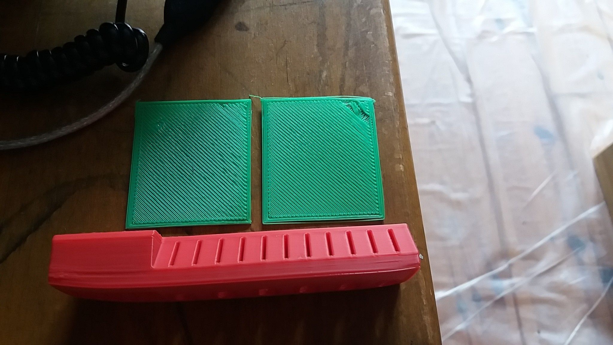

Corwint Posté(e) Janvier 18 Partager Posté(e) Janvier 18 Bonjour, Ayant récemment fait l'acquisition d'une Neptune 4 pro je viens solliciter l'aide d'utilisateurs expérimentés concernant le niveau de mon plateau. En faisant le Bed leveling comme indiqué sur le mode opératoire de la Neptune, je me retrouve avec un schéma de lit très penché à mon sens. Avant de commencer le bed leveling j'utilise un niveau pour avoir le plateau le plus droit possible, vis et ressorts serrés à 50 % environs de leurs courses de filetage afin d'avoir de la flexibilité lors de l'ajustement manuel des molettes du plateau. Lorsque je suis dans "l'ajustement auxiliaire" pour les 4 coins du plateau avec l'aide des molettes, je dois toujours abaisser le coté gauche du plateau de l'imprimante afin que le morceau de papier frotte entre la buse et le plateau et toujours rehausser le coté droit du plateau pour obtenir le frottement. Cela m'amène à des valeurs bien négative à gauche -0.450 et tendance positive à droite 0.19 lors du nivellement automatique du plateau. -0.435000, -0.346250, -0.261250, -0.178750, -0.092500, -0.027500, 0.031250, 0.086250, 0.121250, 0.155000, 0.191250 #*# -0.423750, -0.355000, -0.278750, -0.206250, -0.123750, -0.060000, -0.012500, 0.041250, 0.073750, 0.113750, 0.161250 #*# -0.453750, -0.380000, -0.320000, -0.248750, -0.171250, -0.103750, -0.056250, -0.008750, 0.018750, 0.073750, 0.108750 #*# -0.413750, -0.371250, -0.325000, -0.242500, -0.157500, -0.091250, -0.051250, -0.017500, -0.016250, 0.030000, 0.086250 #*# -0.440000, -0.376250, -0.330000, -0.242500, -0.137500, -0.067500, -0.020000, 0.013750, 0.011250, 0.041250, 0.086250 #*# -0.393750, -0.338750, -0.287500, -0.202500, -0.093750, -0.027500, 0.007500, 0.037500, 0.036250, 0.076250, 0.126250 #*# -0.397500, -0.330000, -0.275000, -0.182500, -0.075000, 0.000000, 0.042500, 0.077500, 0.088750, 0.118750, 0.146250 #*# -0.376250, -0.316250, -0.258750, -0.175000, -0.075000, -0.007500, 0.033750, 0.065000, 0.071250, 0.103750, 0.145000 #*# -0.381250, -0.301250, -0.230000, -0.148750, -0.057500, 0.012500, 0.063750, 0.103750, 0.131250, 0.167500, 0.190000 #*# -0.380000, -0.298750, -0.223750, -0.137500, -0.050000, 0.017500, 0.075000, 0.112500, 0.143750, 0.176250, 0.215000 #*# -0.353750, -0.253750, -0.165000, -0.067500, 0.016250, 0.095000, 0.152500, 0.203750, 0.238750, 0.263750, 0.286250 avec le graphique: Fait étonnant également c'est que, lorsque j'imprime à gauche de l'imprimante la buse racle et frotte et lorsque j'imprime à droite la buse dépose la matière dans les airs et n'accroche pas au plateau. Quelqu'un aurait-il déjà rencontré ce cas de figure svp et serait-il disponible pour m'orienter dans ma résolution de problème. Merci Ma version de logiciel est la V1.1.2.03. j'utilise un slicer Cura Utimaker avec une configuration de base. Cordialement. Lien vers le commentaire Partager sur d’autres sites More sharing options...

Corwint Posté(e) Janvier 19 Auteur Partager Posté(e) Janvier 19 Bonjour, Merci d'avoir pris le temps de répondre à mon message. Effectivement j'utilise bien une feuille de papier pour venir ajuster les molettes du plateau chauffant. Je lance l'ajustement depuis l'écran "level" de l'imprimante, en suivant les indications j'ajuste dans un 1er temps le Z offset puis je lance l'ajustement auxiliaire. L'imprimante se déplace sur le point que je lui indique depuis l'écran (1, 2, 3 ou 4), généralement j'ajuste en étoile 1,3 et 2,4. Une fois que les 4 points raclent équitablement entre la buse et le plateau, je confirme et l'imprimante se lance pour 121 points de check âprès chauffage 140°C buse et 60°C plateau. Puis en dernier lieu je réajuste le z offset comme le demande l'imprimante. En regardant hier soir lors de l'ajustement auxiliaire, je m'interroge sur la distance de détection du capteur entre le côté gauche et le côté droit de l'imprimante, j'ai l'impression que celui-ci s'arrête plus proche du plateau à gauche qu'à droite, ce n'est peut être qu'une impression car j'ai du mal à mesurer la distance. Je n'ai pas osé faire une mise à jour de l'imprimante pour le moment, cela pourrait peut être solutionner mon problème je ne sais pas trop. Lien vers le commentaire Partager sur d’autres sites More sharing options...

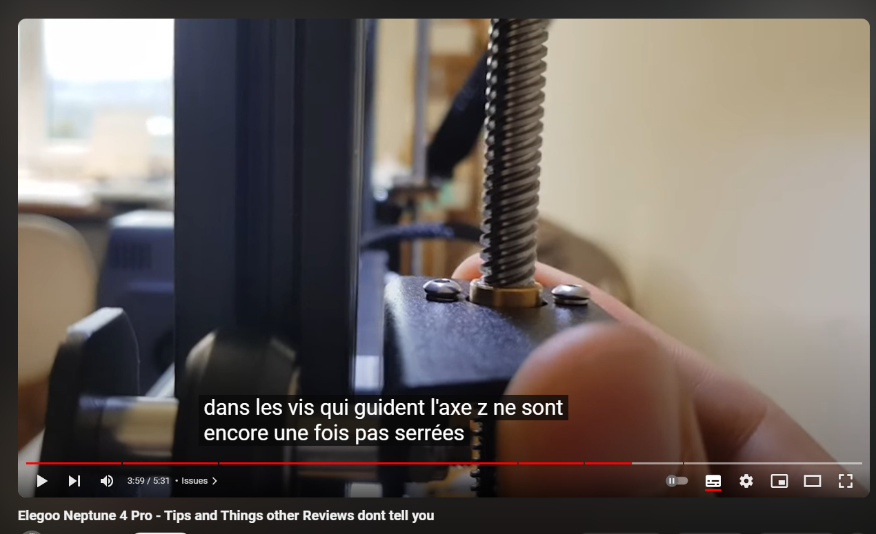

Corwint Posté(e) Janvier 19 Auteur Partager Posté(e) Janvier 19 Rebonjour à vous deux, @pascal_lb Effectivement je finis par la petite disquette en haut à droite pour sauvegarder les données. @illyrande Merci pour le point concernant le portique de l'axe X je vais y jeter un coup d'œil plus en détail, je vais également vérifier les montants (ceux ou il est écrit create the future) supportant le portique, de mémoire il me semble que ceux-ci ne forme pas un angle droit parfait avec la base de l'imprimante. Concernant le portique de l'axe X et dans le cas ou celui-ci ne serait pas tout à fait parallèle, je dois donc désolidarisé la synchro entre les deux tiges filetées qui permettent l'élévation/abaissement du portique, puis rééquilibre en abaissant ou augmentant chaque tige séparément. pour faire ça dois-je faire sauter la courroie de synchro du haut ? ou existe-t-il une autre méthodes ? Et encore une autre question du coup concernant la mise à jour je dois déjà appliquer la 1.1.2.41 puis ensuite la 1.1.2.53 si j'ai bien compris ? Merci encore pour votre aide. Ps: j'ai mis un poste de présentation également dans carte de membre. Lien vers le commentaire Partager sur d’autres sites More sharing options...
illyrande Posté(e) Janvier 19 Partager Posté(e) Janvier 19 Non tu peux faire la 1.1.2.53 "directement" seulement pour cette MàJ précise il y a un fix à appliquer avant: Pour le portique j'ai utilisé cette procédure: 1: Pom_wheels_fix.pdf 2: x-axis_align_tutorial.pdf Si tes excentrique sont bien réglées tu peux effectuer directement l'étape 2, la première c'est si tu arrives pas a les réglé correctement, comme par exemple un coté impossible a réglé correctement sans que ça mette en fortement en contrainte l'autre côté. Mais comme tu l'as dit vérifie d'abord que les deux montants forment un angle droit, autant tu n'auras rien d'autre à réglé . Lien vers le commentaire Partager sur d’autres sites More sharing options...
Corwint Posté(e) Janvier 21 Auteur Partager Posté(e) Janvier 21 Bonjour, J'ai effectué les opérations vendredi soir, le N°1 m'a bien aidé car j'avais une roulette qui n'était pas en contact avec le bâti de l'imprimante et je n'avais pas connaissance des excentriques à ce niveau là. J'ai déroulé également le second, j'ai regardé la distance entre la base de l'imprimante et le portique X après déroulement, et celle-ci ma parait bien identique. En refaisant le bed levelling ma pente est toujours présente, je vais lancer la mise à jour de l'imprimante et voir ce que cela donne. Par contre en lisant les consignes de mise à jour, j'ai deux points qui m'interpellent : - Comment faire un back up de l'imprimante (au cas ou), pour le moment j'ai copié les fichiers du print.cfg dans un bloc note, est-ce la bonne démarche ? ou y a t-il une autre méthode ? - Et autrement il est évoqué l'EMMC ADAPTATEUR pour la petite carte qui est sur la carte mère, est-ce nécessaire de sauvegarder également les données présentent dessus avant de faire une mise à jour de l'imprimante? Merci Bon dimanche. Lien vers le commentaire Partager sur d’autres sites More sharing options...
