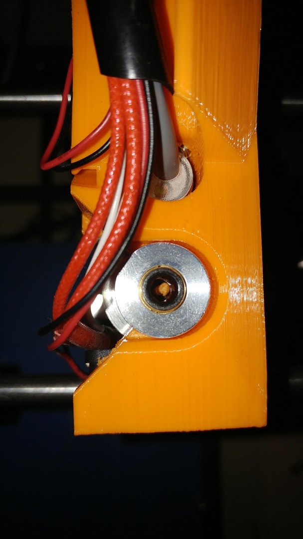

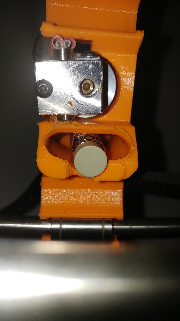

    SAV Dagoma
    0 pointé concernant le SAV. J'envoie un message pour avoir des informations un peu plus poussées (les 2 tutoriels proposés pour nettoyer la buse ne fonctionnaient pas), on me répond "on essaye de faire un maximum de tutoriel simple et destiné à Mr Tout le monde" (super l'analogie, merci xD), et ça se défend "ouiiiii on est une start-up" plutôt que de répondre à mon problème. Vu le peu d'aide obtenue, j'appelle le SAV, le mec (difficilement agréable et peu expressif) me demande de lui envoyer la buse, que ça serait à mes frais (la buse était défectueuse, le mauvais placement initial du palpeur avait provoqué des problèmes qui au final ont bouché la buse bien méchamment). Bref, je ne dépenserai plus un euro pour eux, c'est sur ! En 5 jours ils m'ont anéantis l'envie de faire de l'impression 3D... Heureusement que vous étiez là ^^
  6. Non l'erreur venait de leur slides "tutoriel", j'ai tout suivi à la lettre, mais la moitié des liens dans les slides étaient pétés, l'autre moitié pointait vers des anciennes ressources / programmes. Ils sont en train de corriger là ^^

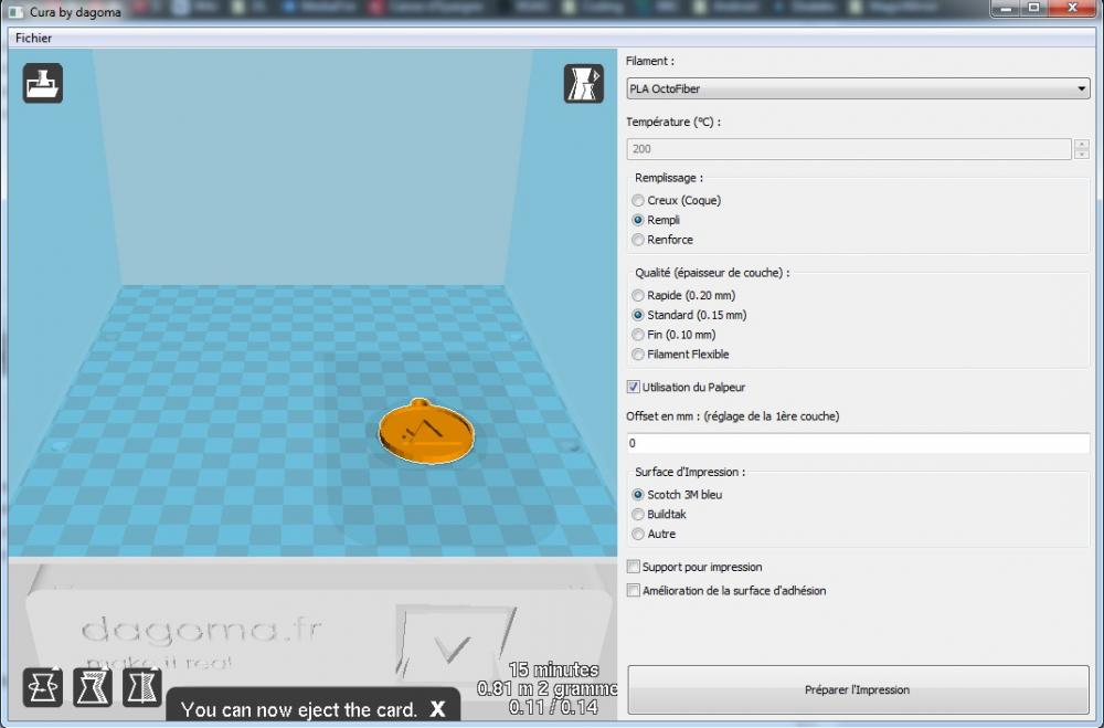

  7. Ok je vais regarder pour la température, merci. Pour la dernière version, je sais pas où la trouver, je l'ai téléchargé depuis leur site... EDIT : OMG j'avais en effet une vieille version "Cura-by-Dagoma" et non pas "Cura-by-Dagoma-Easy200". J'ai réussi ma première impression 5j après avoir reçu l'imprimante Merci à tous <3

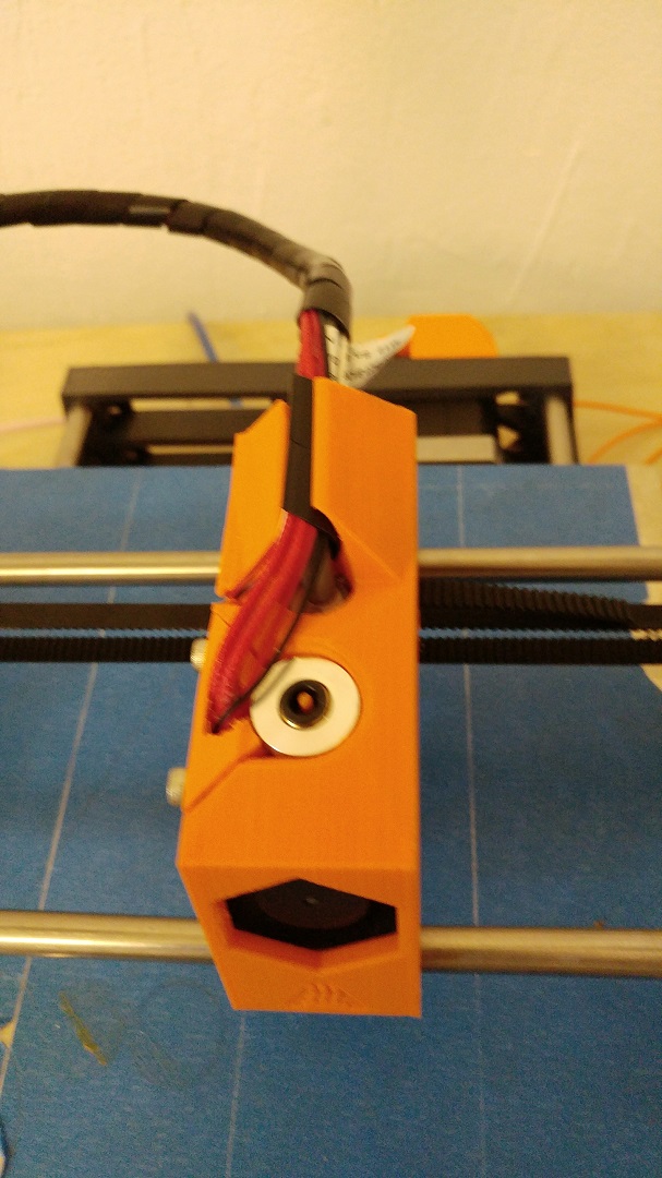

  8. Ça a marché OMG OMG OMG enfin j'ai réussi à retirer le filament coincé !! Merciiiii :3 Bon par contre il reste toujours le problème originel : 1/ Je lance Dragomapp, je fais "je configure mon imprimante", je galère à me connecter, je fais "une impression parfaite", réglage de la première couche, je positionne la carte, je fais mes petits cercles àlacon, ils sont parfait, je fais "je suis content", ils me disent que le offset est enregistré et que c'est -2.30. BAM. J'suis content comme pas deux à voir ces petits cercles sur le scotch 2/ Je lance Cura by Dagoma, je charge leur médaillon.stl, je coche "Utilisation du palpeur" comme dans l'exemple, je laisse l'offset à 0 (dans l'exemple ils ont un mac, et il y a pas "offset". Bon je laisse à 0. La dernière fois que je l'avais changé c'était l'apocalypse. Je charge le fichier sur la carte SD, je débranche l'imprimante de l'USB, je coupe le jus, je mets la carte SD, je remets le jus, la buse fait sa petite balade autour du plateau (en descendant à chaque extrémité) avant de commencer l'impression, et quand il crache du filament il est à plus de 2 cm de la surface. DAFUQ ? Y U SO RETARDED ? J'suis pas content là :'( Si quelqu'un peut m'aider encore une fois parce que là je commence à être persuadé que Dagoma = tocards là. En pièce jointe ma config cura et le fichier généré Et les logs Pronterface : Connecting... start Printer is now online. echo:Marlin 1.1.0-RC6 echo: Last Updated: 2016-04-24 12:00 | Author: Dagoma.Fr Compiled: Feb 7 2017 echo: Free Memory: 3848 PlannerBufferBytes: 1232 echo:V23 stored settings retrieved (396 bytes) echo:Steps per unit: echo: M92 X80.00 Y80.00 Z2560.00 E98.00 echo:Maximum feedrates (mm/s): echo: M203 X500.00 Y500.00 Z4.00 E25.00 echo:Maximum Acceleration (mm/s2): echo: M201 X9000 Y3000 Z100 E10000 echo:Accelerations: P=printing, R=retract and T=travel echo: M204 P3000.00 R3000.00 T3000.00 echo:Advanced variables: S=Min feedrate (mm/s), T=Min travel feedrate (mm/s), B=minimum segment time (ms), X=maximum XY jerk (mm/s), Z=maximum Z jerk (mm/s), E=maximum E jerk (mm/s) echo: M205 S0.00 T0.00 B20000 X20.00 Z0.40 E5.00 echo:Home offset (mm): echo: M206 X0.00 Y0.00 Z0.00 echo:PID settings: echo: M301 P32.48 I6.40 D41.25 C100.00 L20 echo:Filament settings: Disabled echo: M200 D3.00 echo: M200 D0 echo:Z-Probe Offset (mm): echo: M851 Z-2.30 echo:SD init fail dagoma0.g
  9. Bonjour, Je viens à la pêche aux infos parce que Dagoma m'a complètement laissé tomber, tout ce qu'ils veulent c'est que j'envoie mon matos chez eux pour me faire raquer. Je dispose d'une DiscoEasy200, je n'ai encore jamais réussi d'impression autre que les ronds pour régler le Z offset. Il y a eu une suite de problèmes, le premier étant que le Z offset n'est pas (plus ?) correctement setté / interprété avec leur programme "Dagomapp". A la fin des manip pour régler la hauteur, ils me disent que le offset est de -2.20, qu'il a bien été enregistré. Pourtant quand je lance l'impression de la médaille avec une carte SD, soit ça imprime dans le vide (plus de 2 cm trop haut !) si je met 0 ou -2.2 en offset, soit, si je met -22 en offset, ça me défonce le scotch bleu. Je pense que ça venait du palpeur qui était beaucoup trop "rentré" dans la buse (je savais même pas qu'il y avait un palpeur, je le voyais pas dépasser). Je l'ai fait redescendre, ça a l'air OK (enfin je sais pas, parce que...) Le problème maintenant c'est que le filament ne sort plus, l'extrudeur claque. J'ai utilisé Pronterface pour faire chauffer à 90 ou 200 ou 275 degrés, tirer dans un sens ou dans l'autre, rien n'y a fait. Je n'arrive plus à retirer le filament de la buse (j'ai retiré la "pointe" en la dévissant, elle était niquel). Et maintenant, le filament est pété (oui je me suis énervé, ça fait 14h en tout que j'essaye de faire marcher cette merde que je viens d'acheter, et je me bas avec le support incompétent et avare pour tenter de résoudre mon problème...). J'ai de l'acétone, un chalumeau... Mais je sais pas s'il n'y a pas des méthodes moins radicale, j'aimerai au moins imprimer une fois un truc avant que ça tombe en panne merde Merci à vous d'avance. PS : J'ai déjà essayé les solutions proposées dans les sujets et
