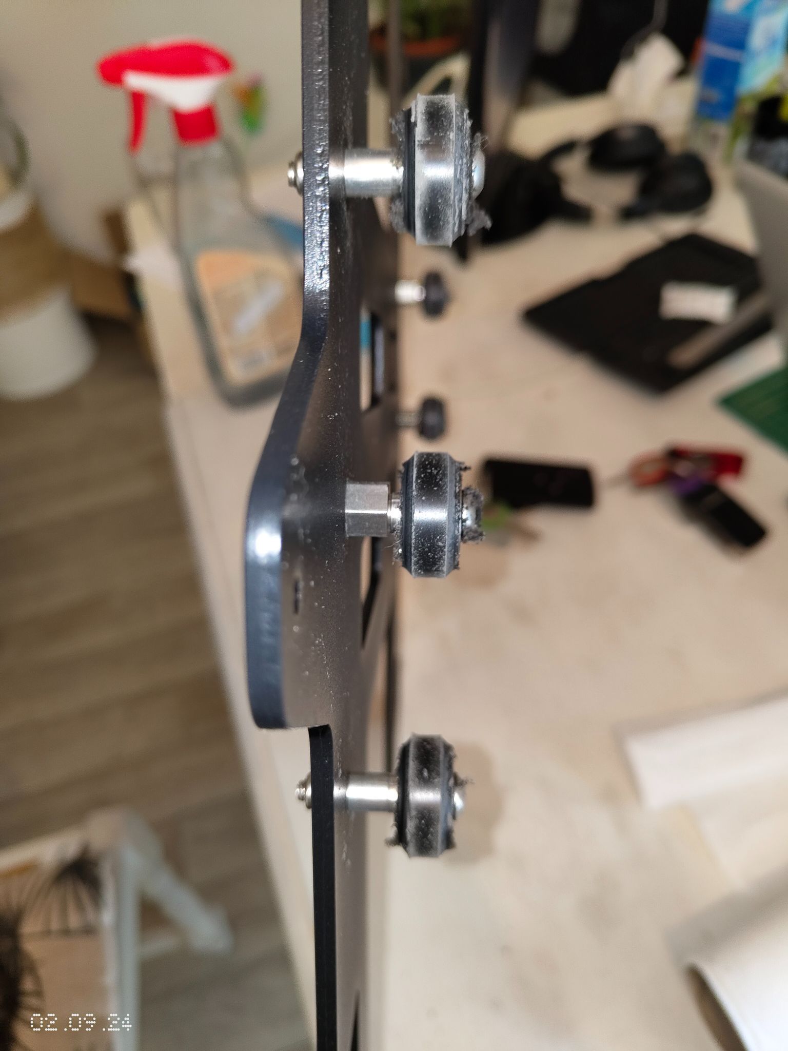

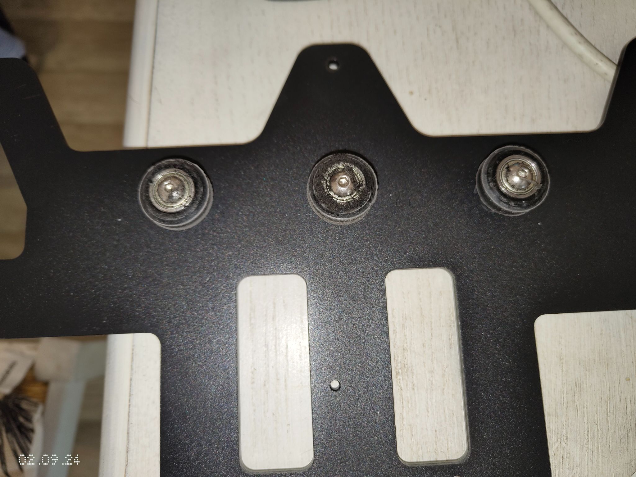

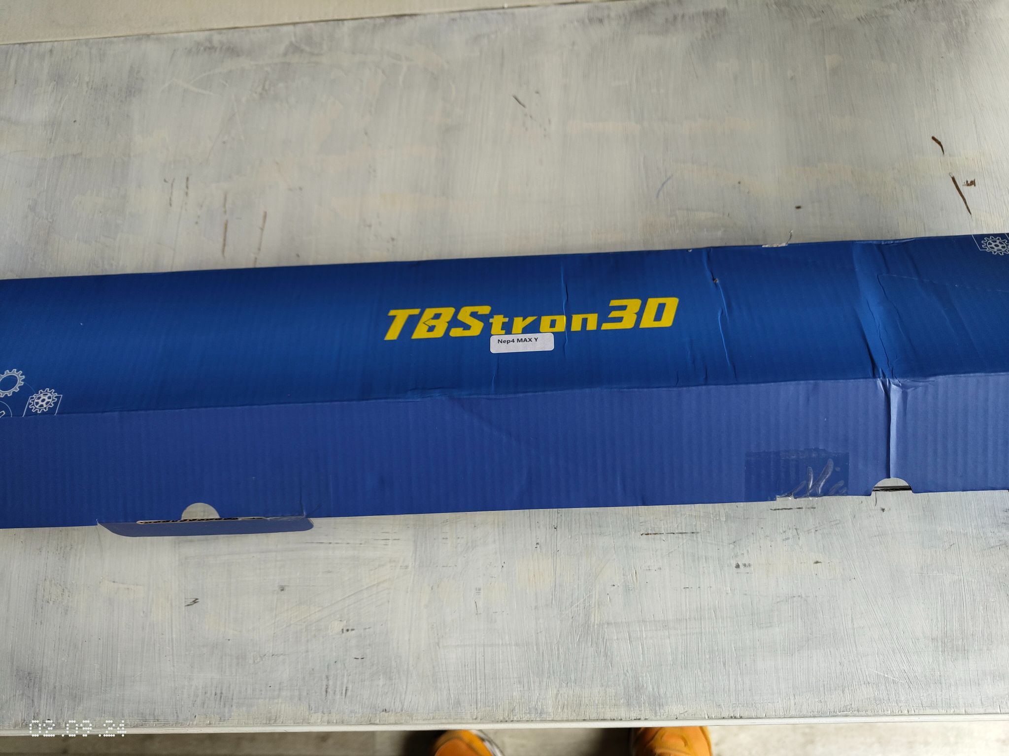

  5. Hello voici la premier partie ( Kit Reçu ) Composition ( GROS DEFAUT AUCUNE NOTICE DE MONTAGE ) Donc montage par déduction Etat de Mes roues que j'ai deja changer fois depuis que j'ai la max

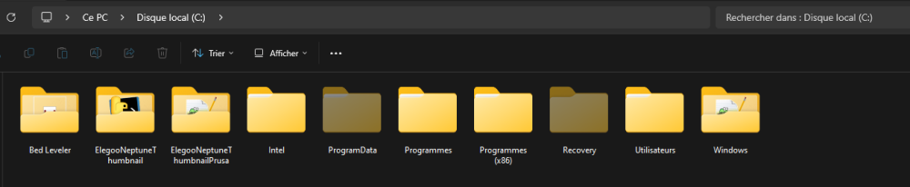

    Hello @Penthode , normal que cela fonctionne pas car la vignette est encode dans le stl , les png se sont la pour que tu es un visuel sur ton pc , avec Paint par exemple ! Sinon crois tu que certain , aurais pris la peine de crée un programme pour prusaslicer , etc .. le plus simple DL le programme , cree un dossier a la racine de ton C:/ ensuite dans prusa va dans Print Settings défile vers : OUTPUT Options ensuite dans le cadre ou il est ecrit POST-PROCESSING SCRIPT met ceci

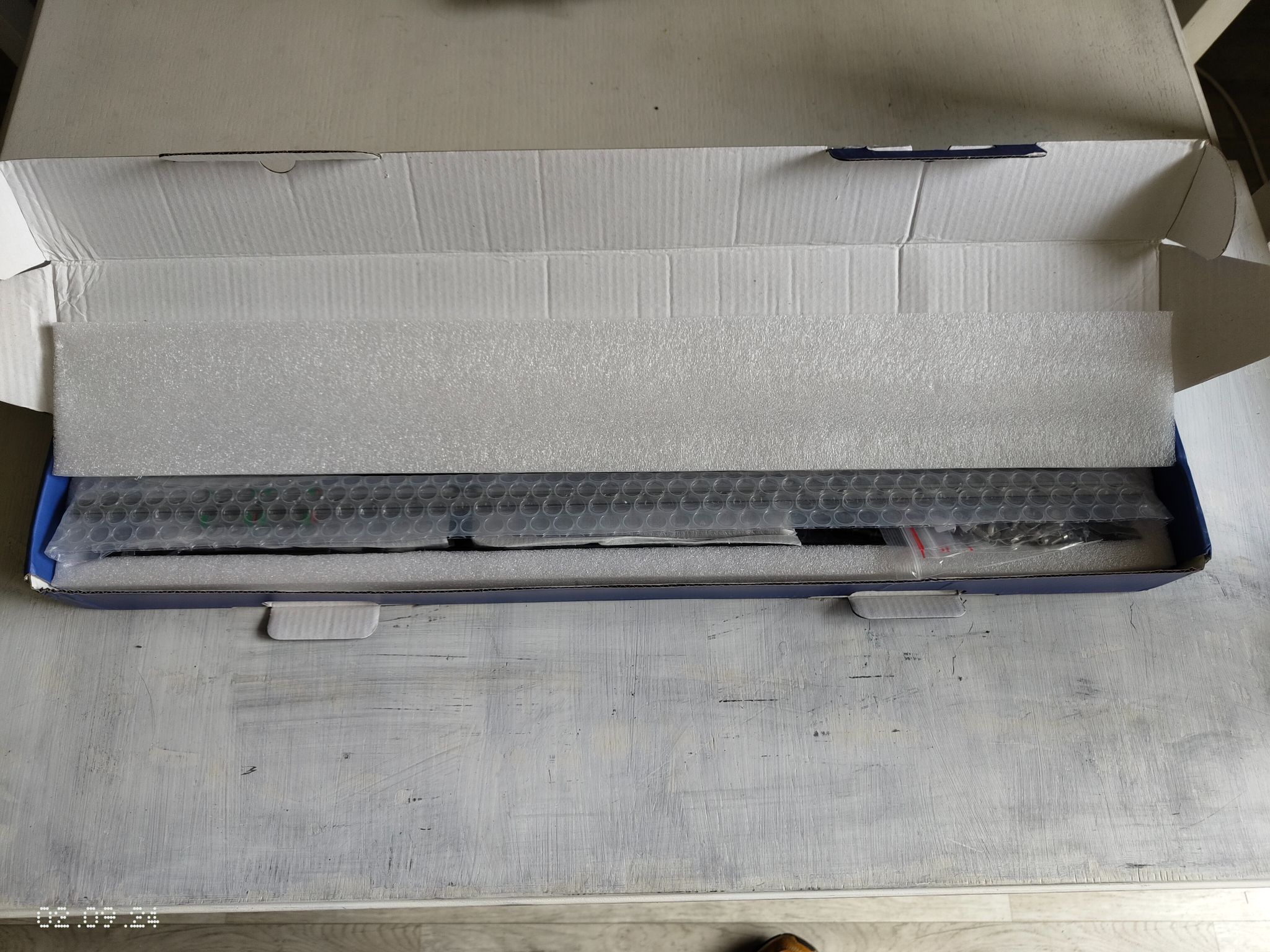

  7. Hello Je te ferais un retour sur : Y-axis upgrade guide rail kit (HIWIN guide rail + New bracket) que je viens de commandé le 25/08/2024 j'ai pris le model à 157 dollars , j'espère que cela en faudra la peine , et que le prix sera justifié

    Hello pour d'aider voici un lien https://github.com/Molodos/ElegooNeptuneThumbnails-Prusa

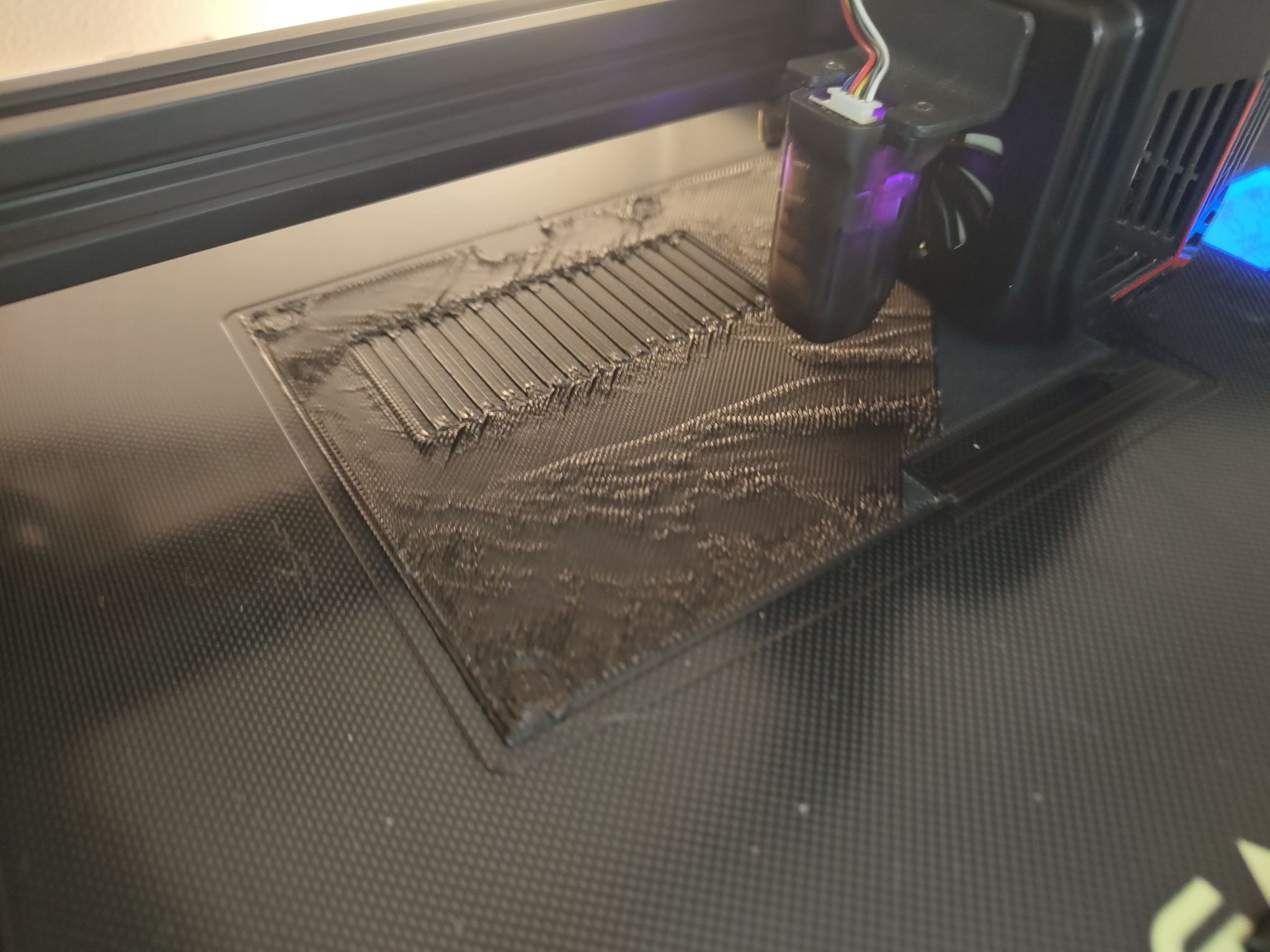

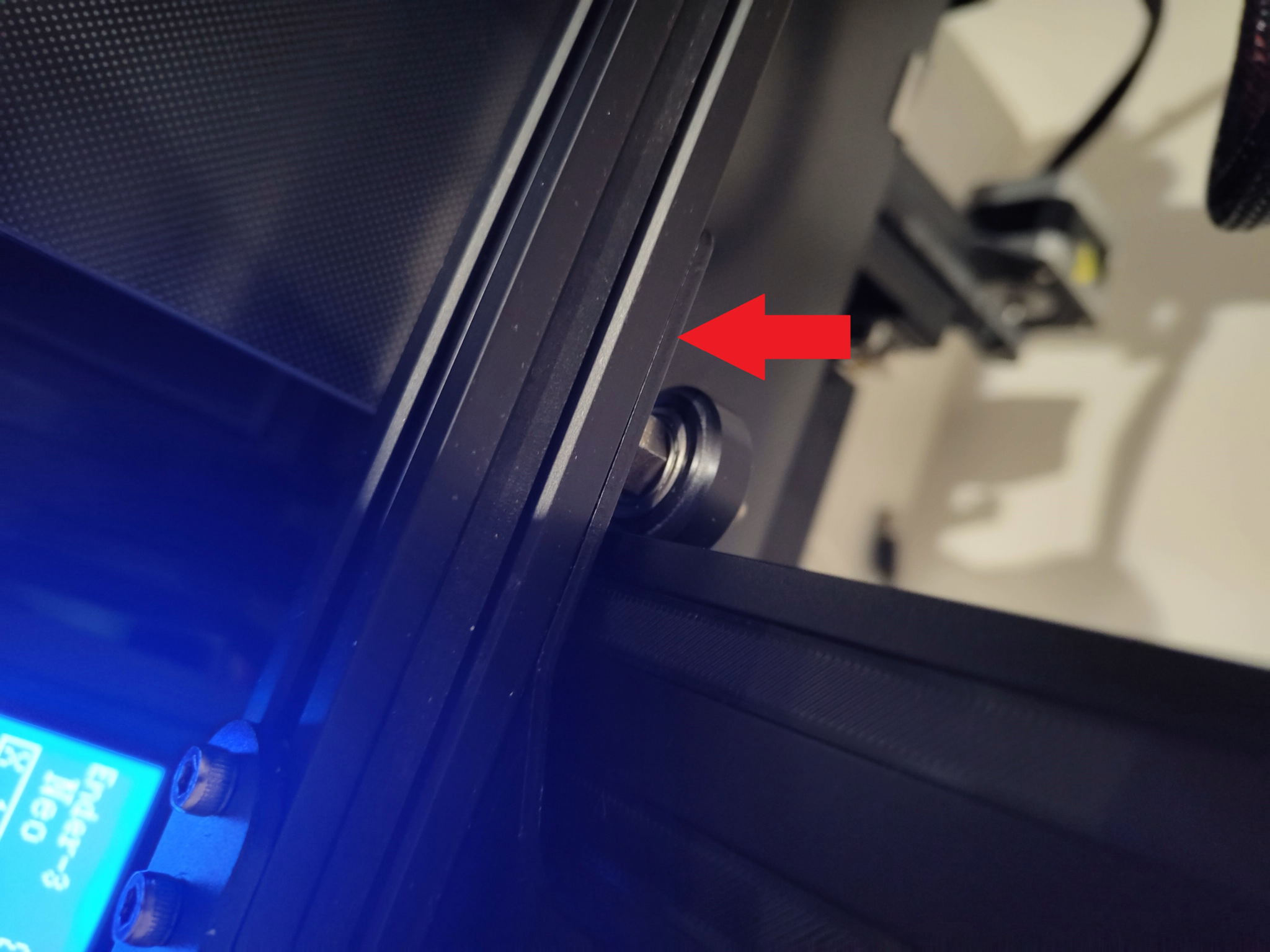

  10. Hrllo bon j'ai pris le taureau par les cornes @fran6p, le tube je l'avais remplacé par un capricorne . démontage de toute le tête, remplacement d'origine Heat Break par un CR6 SE All Metal Heat Break Copper Titanium TC4 Mon capteur bltouch , avais bougé , il étais de travers , remis droit nouvelle buse 0.4mm , une amélioration, mais toujours le même souci. Démontage , du plateau chauffant, et malgré sa surface ok , je l'ai retravaillé . Plateau verre , ok , après contrôle avec un réglé alu J'ai constaté un léger décalage sur l'axe Z cote droit , âpres correction la fleche rouge refait la tension de mes courroies, et des mes roues le résultat avec un test bed

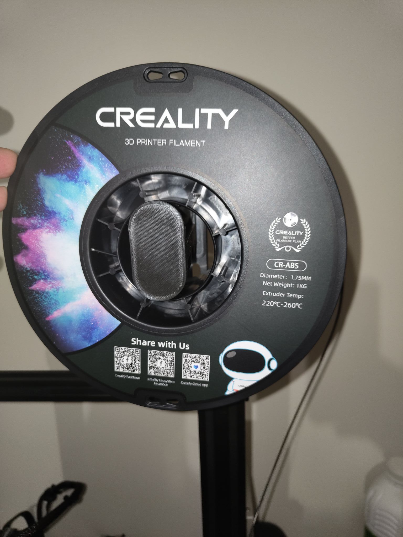

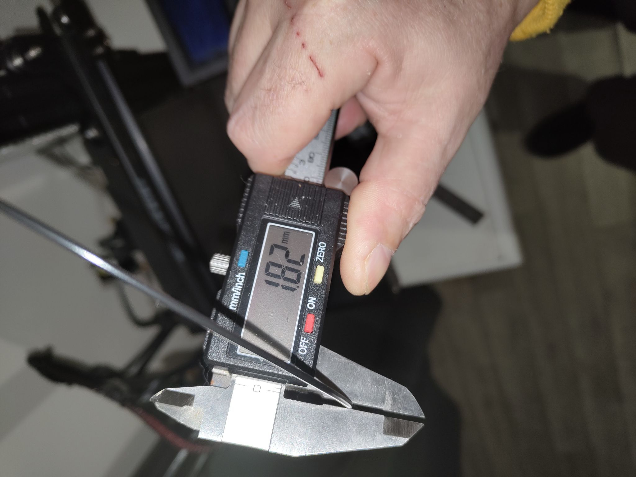

  11. Re, le diamètre du filament de marque Ender CR-ABS mesure pied a coulisse en photo ( désole j'ai pas de quoi mesure avec un micromètre ) La buse est une 0.4 d'origine de ender lors de son achat. pour les température , j'ai fait des essai de 220 a 260 °C , et toujours pareil. pour les slicer , pareil même souci avec cura, slicer creality, et prusa slicer aujourd'hui j'ai un CR6 SE All Metal Heat Break Copper Titanium TC4 Gorge et des nouvelle buse de 0.4mm de chez ender qui doit arrivé aussi. qui doit arrivé

  14. Hello j' essai d'imprimé ceci https://www.thingiverse.com/thing:4545374 Sauf que cela fais au moins 30 fois que j'ai des résultat merdique. c'est les seul pièces ou je rencontre ses soucis, j'imprime tout et n'importe quoi sans souci. J'ai changé mon extrudeur , par un direct , change mon tube pat un capricorne, changé ma buse 0.4 , changermes ressort plateau par des jaune et aussi teste avec les caoutchouc orange. Changer mon plateau chauffant , changer ma plaque verre creality en croyant que cela pouvais venir d'un de ses souci mes non . Mes réglage plateau au papier , au cale épaisseur ( cale bougie ) pareil Changer toutes mes roues, refait les excentriques, refait le tendu de mes courroies. Impression fait avec du PLA , du PLA+ et du ABS ( toujours de la marque Creality ) La je sèche complètement
