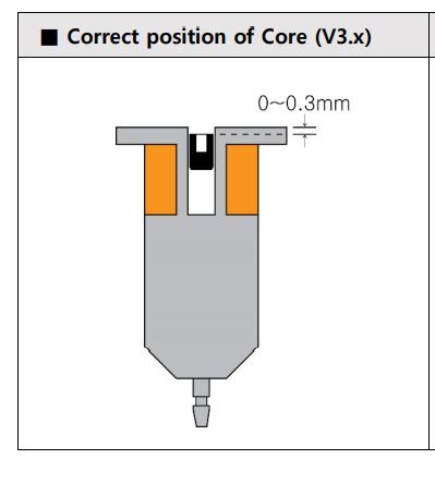

@remibora Merci beaucoup c'était ça . 1/2 tour de vissage à la vis Allen et plus de clignotement . J'ai fait quelques essais et 2 print sans faute. Je me demandais pourquoi le support de BL Touch avait un trou au milieu... maintenant je sais. Il y a pas mal d'informations sur le site de Antclabs mais je n'ai vu celle-là. Merci encore à toi et Fran6p Bonjour, En fait l'information est bien donnée dans le manuel d'installation: -

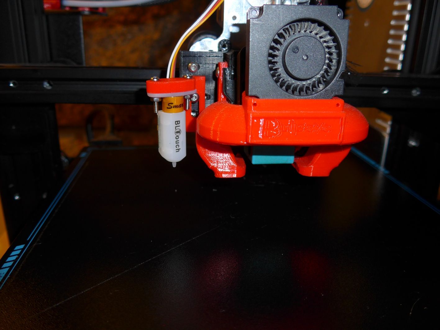

Bonjour et merci pour ton aide Fran6p, Voici une photo de l'installation de mon BL Touch. Rien que des solutions assez classique : un ensemble direct drive de chez Micro-Swiss, un Bulleye pour la ventilation du hot end et de la pièce. Avant l'achat et l'installation je m'étais pas mal documenté sur l'installation La situation s'est dégradée depuis mon dernier message. Mes derniers essais ne vont jamais plus loin que le Z homing ou le second point de nivellement. Initialement j'avais installé les deux ressorts fournis entre le support et le BL Touch, mais cela faisait pencher un peu le capteur . Après avoir enlevé les ressorts et vérifié la verticalité du capteur, les test ne sont pas meilleurs. Le capteur se met même en défaut dès l'auto test. J'ai passé pas mal de temps à chercher sur le net (en français et en anglais) une situation qui ressemble à la mienne, sans succès... Au moment présent, je pense que mon BL a un défaut de fonctionnement qui empire au fil du temps de fonctionnement. Je vais me mettre en contact avec mon fournisseur. -

Je viens de modifier le configuration_adv.h en commentant la ligne #define BLTOUCH_FORCE_SW_MODE Pas de changement, l'impression que j'ai lancé ensuite s'est arrêté au 5ème point de nivellement. C'est la 6ème impressions de rang qui ne dépasse pas le Z homing ou le nivellement. -

Mon BL Touch est un original . Configuration.h Configuration_adv.h -
Bonjour à tous, Je viens d'installer mon BLTouch tout neuf sur mon Ender 3 (carte BTT SKR mini E3 V1.2) avec Marlin 2.7.0 Très souvent , le BLT se met en défaut. Parfois, c'est pendant le Homing Z, parfois pendant la mise à niveau du lit dans n'importe quelle position. Lorsque cela se produit, parfois la LED rouge reste allumée normalement mais parfois elle commence à clignoter indéfiniment. Le BL Touch reste alors dans cet état avec la sonde rétractée. Aucune commande du menu "Configuration / BL Touch" (reset, test, deploy) n'a d'effet. Même après avoir mis l'imprimante hors puis sous tension, le BL Touch reste bloqué dans le même état. La seule solution que j'ai trouvée pour remettre le BL Touch en service est de déployer la sonde manuellement. Je peux alors faire un reset de la BL Touch . Mauvais paramétrage de Marlin ? je pense dans ce cas le défaut serait systématique. Branchement et câblage : vérifier et revérifier, changer les fils sans succès C'est mon premier BL Touch, je passe peut-être à côté de quelque chose ? Est ce quelqu'un a déjà rencontré un problème analogue ? Merci de votre aide
