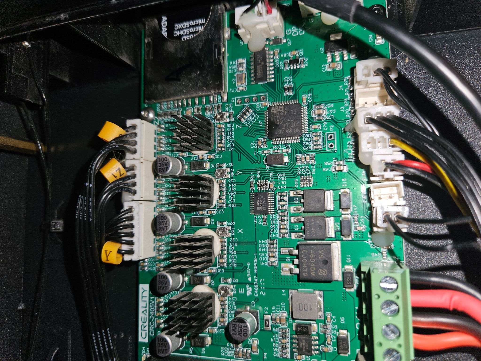

Effectivement j'ai une 4.2.2 installé sur l'Ender3 V2. J'ai installé ensuite une 4.2.7 (j'en ai u 2 neuve pour 40€) comme je l'ai expliqué car je pensais que le problème de firmware venait de la carte. Ensuite en lisant divers sujets sur les forums je me suis aperçu que l'on pouvait flasher le firmware de l'imprimante avec un TP-LINK et en regardant bien je me suis aperçu qu'il était plus simple de flasher la 4 2.2 que la 4.2.7(question de soudure des pins que tu m'as confirmer), donc j'ai réinstaller la carte d'origine. Effectivement je pourrais utiliser l'autre 4.2.2 mais pour être honnête elle arrive chez moi dans la semaine je viens juste de l'acheter à une connaissance. -

Merci pour l'info si j'ai bien compris sa serais la même procédure pour le reset de la 4.2.2 et la 4.2.7? J'ai la chance entre guillemet d'avoir sur la carte 4.2.2 et la carte 4.2.7 la même processeur le STM32F103RET6. J'ai commandé un ST-LINK V2 officiel je le reçois mercredi j'espère que cela sera utile vue le prix. Je viens de réessayer et toujours le même message d'erreur. Je pense que c'est un problème dut au faite que se soit un clone, ou bien un drivers mais le quel. -

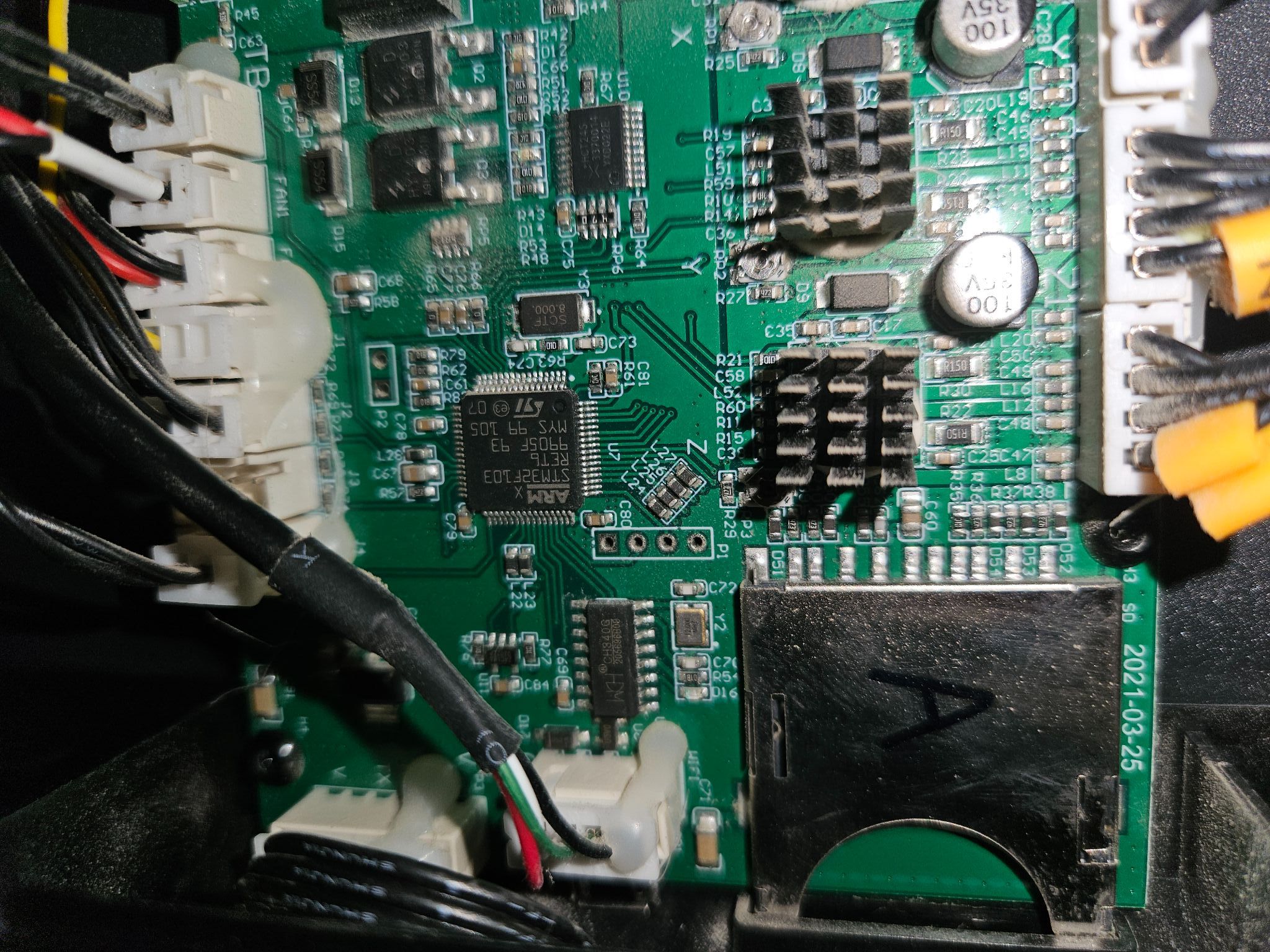

Oui j'ai formaté a chaque fois en fat32 avec 4096 bits mais rien n'y fais. Je suis aussi passer par Raspberry imager car il formate exclusivement en fat32 en 4096 bits et toujours pareil. Merci pour la photo j'ai bien le port jtag qui est installer sur ma carte en 4.2.2 mais bizarrement pour la carte en 4.2.7 le port jtag na pas été soudé il y a bien l'emplacement avec les indications mais c'est tout. C'est pour sa que je me demande comment connecter le ST-link v2 sans port physique sur la 4.2.7. Et pour être bien sur je peux flash mon firmware directement avec le ST-link si j'ai bien compris ? -

Exact la 4.2.2 que j'ai a aussi le processeur SMT32F103RET6. Par contre j'ai une question pourquoi sur la carte 4.2.2 j'ai la lettre A sur le lecteur sd et sur la 4.2.7 j'ai T5 de marqué. Sur reddit.com j'ai trouver que la lettre C correspondais au pilote HR4988, E pour le A4988, le A pour le TMC2208, le B pour le TMC2209, le H pour le TMC2225, le T5 pour le TMC2225 et la T8 pour le TMC2208. Autre chose j'ai remarquer que sur la 4.2.2 j'avais les broches pour le program upgrade alors que sur la 4.2.7 les broche n'on pas été installer plutôt ennuyeux pour brancher un stlink v2 La vrais question a toutes mes demandes c'est pourquoi je n'arrive pas a installer le firmware par la sd. Et es qu'avec un st-link v2 peux me permettre de flasher directement le firmware sur la carte. -

Merci pour t'as réponse pour le ST-Link V2 y a t'il une marque particulière a prendre. Et cela fonctionne comment exactement? J'ai regarder sur Amazon et le quel devrais je prendre https://www.amazon.fr/Hailege-STM32F103C8T6-Emulator-Downloader-Programmer/dp/B07YJPDDKQ/ref=sr_1_1_sspa?keywords=stlink+v2&qid=1707653767&sr=8-1-spons&sp_csd=d2lkZ2V0TmFtZT1zcF9hdGY&psc=1 https://www.amazon.fr/Youmile-St-Link-Programme-téléchargement-Programmation/dp/B07QBLNDPM/ref=sr_1_4_sspa?__mk_fr_FR=ÅMÅŽÕÑ&crid=2K6BPEWUJLXW1&keywords=stlink+v2&qid=1707653586&refinements=p_85%3A20934937031&rnid=20934936031&rps=1&sprefix=stlink+v2%2Caps%2C76&sr=8-4-spons&sp_csd=d2lkZ2V0TmFtZT1zcF9hdGY&psc=1 https://www.amazon.fr/St-Link-Microcontrôleur-Émulateur-Programme-débogueur/dp/B07RKVM7H8/ref=sr_1_6?__mk_fr_FR=ÅMÅŽÕÑ&crid=2K6BPEWUJLXW1&keywords=stlink+v2&qid=1707653586&refinements=p_85%3A20934937031&rnid=20934936031&rps=1&sprefix=stlink+v2%2Caps%2C76&sr=8-6 https://www.amazon.fr/SETCTOP-Microcontrôleur-Circuit-Debogger-Emulateur/dp/B0851G5SFL/ref=sr_1_16?__mk_fr_FR=ÅMÅŽÕÑ&crid=2K6BPEWUJLXW1&keywords=stlink+v2&qid=1707653586&refinements=p_85%3A20934937031&rnid=20934936031&rps=1&sprefix=stlink+v2%2Caps%2C76&sr=8-16 -
Bonjour j'ai une question au sujet des différences entre firmware. Je m'explique suite a mon problème pour flasher mon ender3 V2 avec une carte 4.2.7 je me suis dit qu'en compilent mon propre firmware peux être pourrais je enfin l'installer. Donc j'ai télécharger la version de marlin 2.1.2.2 et les fichier de configuration 2.1.2.2 de marlin sur GiiHub. De la je me suis aperçue que dans le fichier de configuration pour l'Ender3 V2 il y avait 4 dossier 2 pour BigTreeTech, 1 pour Créality et 1 pour LCD. Se que je trouve bizarre c'est qu'il y a qu'un seul dossier nommé CrealityV422 pourquoi il n'y a t'il pas un autre nommé CrealityV427. Quand j'ouvre se dossier 2 autres apparaissent 1 qui contiens les fichiers de configuration de Creality (je présume que se sont ceux d'origines) et un autre qui contiennent ceux de Marlin. Je présume donc que le dossier CrealityV422 est pour la carte 4.2.2 Quand je regarde dans le dossier de configuration de l'Ender 3 il y a 18 fichiers. 8 pour BigTreeTech, 3 pour Créality, 3 pour FYSETC, 1 pour MEEB, 2 pour MKS, et 1 pour TH3D. Pour les dossiers Créality j'ai 3 noms différents. CrealityV1, CrealityV422 et CrealityV427. Donc si j'ai bien compris le V1 est pour la carte mère en 1.1.5, la V422 pour la 4.2.2 et la V427 pour la 4.2.7 ? Ensuite je suis passer par Visual Studio Code et ouvert les fichiers de configuration pour l'Ender3 (Créality V422, CréalityV427) et pour l'Ender3 V2 (CréalityV422/MarlinUI,). La je me suis aperçus qu'il y avait quelque différence dans certaine ligne entre les 3 fichiers. Première différence la ligne 66. Rien de bien méchant mais pourquoi pour le fichier V422 il y a de marque "(Dust, Valerionew, Ender-3)" , pour le fichier 427 c'est écrit "(Dust, Ender-3)" et pour le MarlinUI c'est écrit '(none, default config)" les lignes 84 et 87 pour les fichiers Ender3 Creality422 et Creality427 le début de la ligne de commande est # alors que pour le fichier MarlinUi les lignes commences par // pourquoi cette différence? Ligne 141 pourquoi le la fin de la commande du fichier Creality422 est écrite "ENDER-3 4.2.2, Créality427 "ENDER-3 4.2.7 alors que pour le fichier MarlinUi est écrite Ender-3 V2 et pas ENDER-3 V2 4.2.2 Ligne 141 c'est rien de méchant mais pourquoi pour le fichier V422 il est écrit "Ender-3 4.2.2" pour le fichier V427 il est écrit "Ender-3 4.2.7 et pour le fichier MarlinUI il est écrit "Ender-3 V2" et pas "Ender-3 V2 4.2.2" Ligne 164, 165, 165 pour le fichier V422 les drivers choisis est le A4988, alors que pour le V427 c'est le TMC2208_STANDALONE et pour le MarlinUI c'est aussi le TMC2208_STANDALONE de plus j'ai remarqué une différence d'espace entre les lignes de commande des fichiers V422, V427 et MarlinUI. Entre le mot TYPE et TMC2208 il y a a chaque fois un espace de plus sur les fichiers V422 et V427 par rapport a MarlinUI est que cela change quelque chose. Ligne 623 pour les fichiers V422 et V427 c'est écrit #define HEATER_0_mintemp 5 alors que pour MarlinUI la valeur est de 0. Idem pour la ligne 631 pour les ficher V422 et V427 la valeur est de 5 alors que pour MarlinUI elle est de 0. Ligne 645 pour les fichiers V422 et V427 la valeur est de 125 alors que pour le fichier MarlinUI la valeur est de 120. ligne 682 pour les fichier V422 et V427 il est écrit le nom de l'imprimante alors que pour MarlinUI elle est écrite a la ligne 689. Se qui fait que les lignes de code de la V422 et V427 sont écrites ligne 683 a 689 alors que pour MarlinUI elles sont écrites de la ligne 682 a 688 est que cela a une incidence? Ligne 686, 687, 688 pour la V422 et la V427 les valeurs sont respectivement 21.73, 1.54, 76.55 alors que pour le fichier MarlinUI les valeurs inscrites sont 28.72, 2.62, 78.81, pourquoi une telle différence. Ligne 771 pour les fichiers V422 et V427 j'ai d'écris //#define PIDTEMPBED alors que pour MarlinUI c'est écrit #define PIDTEMPBED qu'elle est cette différence? Se n'est la que quelque différence que j'ai noté es que quelqu'un pourrais m'expliqué c'est différence et si elle cale être le problème pour flasher un firmware. A oui une petite question est il possible de flasher la carte Créality 4.2.7 autrement qu'avec un micro SD.

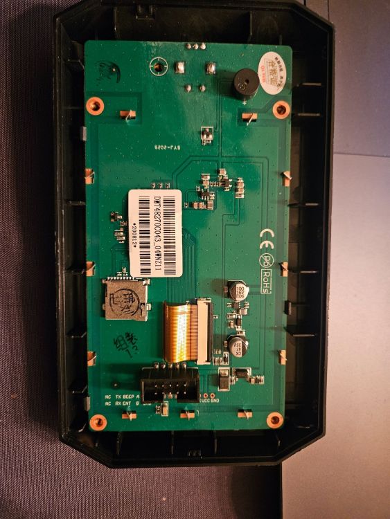

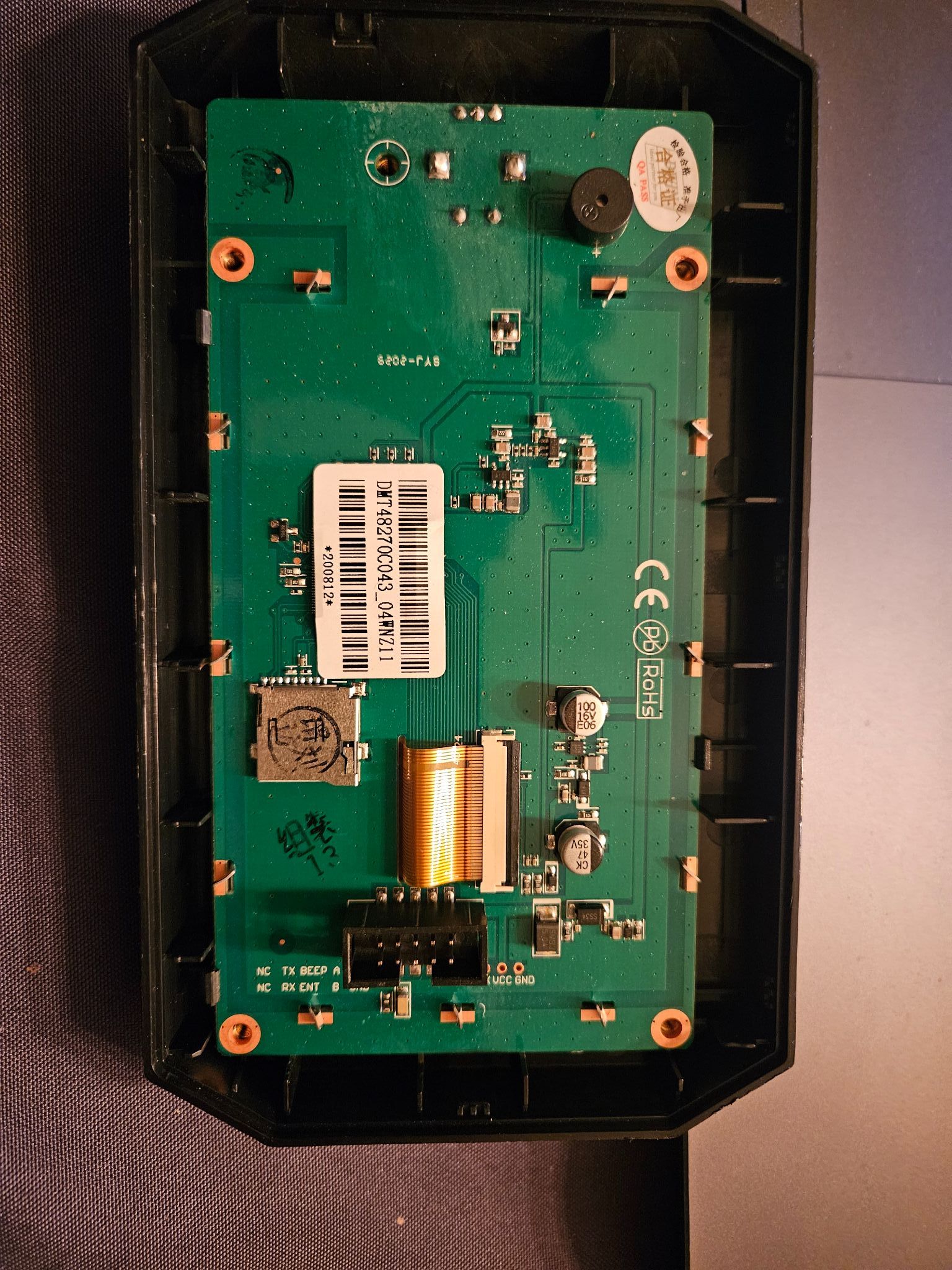

Je viens de faire un teste que j'avais oublier simplement brancher l'écran de l'Ender3V2 sur une des AquilaX2 et l'écran fonctionne parfaitement donc le dwin_set est bien installer. Donc mon problème est bien un souci pour injecter le firmware sur la carte mère. J'ai retenter de flasher l'imprimante avec le firmware (Ender3V2-427-MM-MPC-20240125.bin) avec 5 carte sd différente et toujours pareil y a forcement un truc que je fais de travers mais quoi. -

Alors oui j'avais exactement le même souci avec la 4.2.2 d'origine. Petite précision j'ai interchanger les écrans entre l'Ender3 et l'Aquila car se sont les même et rien ne s'affiche c'est pour sa que je suis presque sur que le firmware ne c'est pas installer sur la carte. C'est pour cela que j'ai acheter une carte neuve en 4.2.7 car je me suis simplement dit que la première carte devais avoir un problème, mais c'est exactement pareil donc forcement que j'ai foiré un truc quelque part. Quand j'ai acheter d'occasion la Ender3V2 j'ai pas mal galère pour installer un nouveau firmware mais j'avais réussis mais la nada. J'ai commander des nouvelles carte sd pour voir si c'est pas cela le problème. J'ai aussi une autre carte neuve en 4.2.7 devrais je l'installer même si je pense que se n'est pas la carte le problème. Se que me prend la tète c'est qu'avais mes Aquila X2 pas de problème pour flasher le firmware ou installer les dwin_set sachant que c'est des clones de l'Ender3V2. Soit une imprimante sur 5 qui a un souci se n'est pas la fin du monde mais c'est pour un projet professionnel donc faut que je trouve la solution de mon erreur. -

Je savais qu'il y avais 3 version d'écran installer sur l'ender 3 V2. J'ai bien le dwin display original. -
