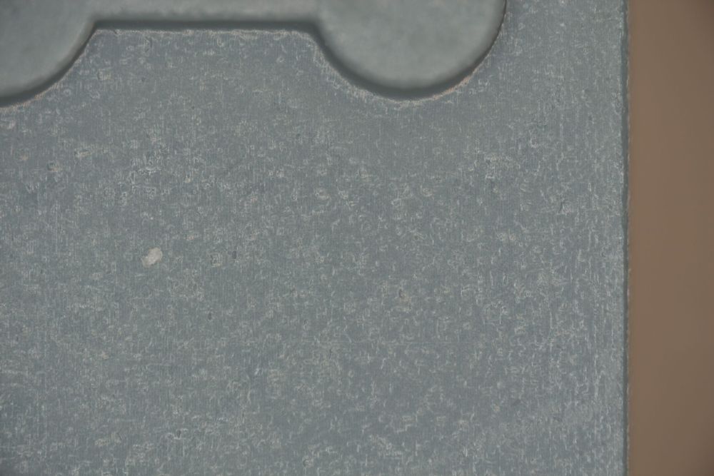

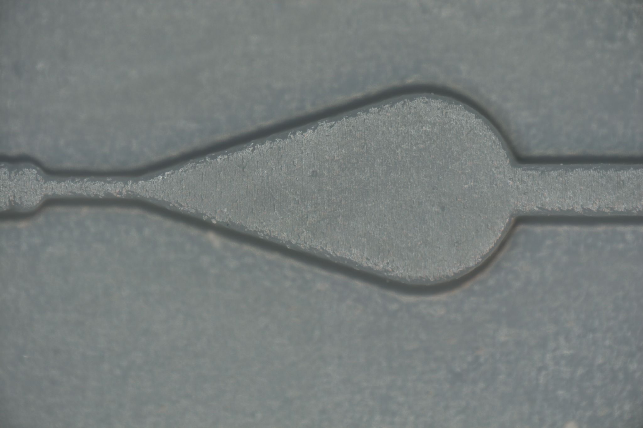

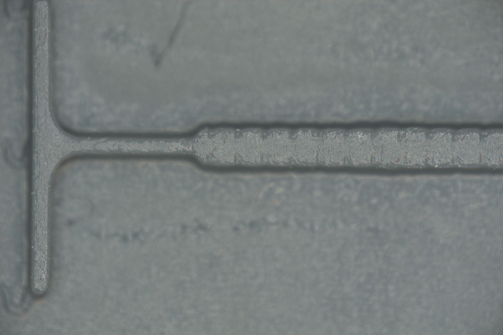

  1. j'ai réussi a réduire les stries en imprimant à 45° avec la même taille que les pixel en épaisseur de couche soit 0.018mm et aussi en baissant le temps d'exposition de couche de 2.5s à 1.575s. voici quelques photos prise au macroscope : Par contre la pièce est légèrement ovale au niveau des petits supports positionnés sur la tranche. du coup je vais essayer d'imprimer en double 45° sur le biseau pour qu'il subisse la déformation.

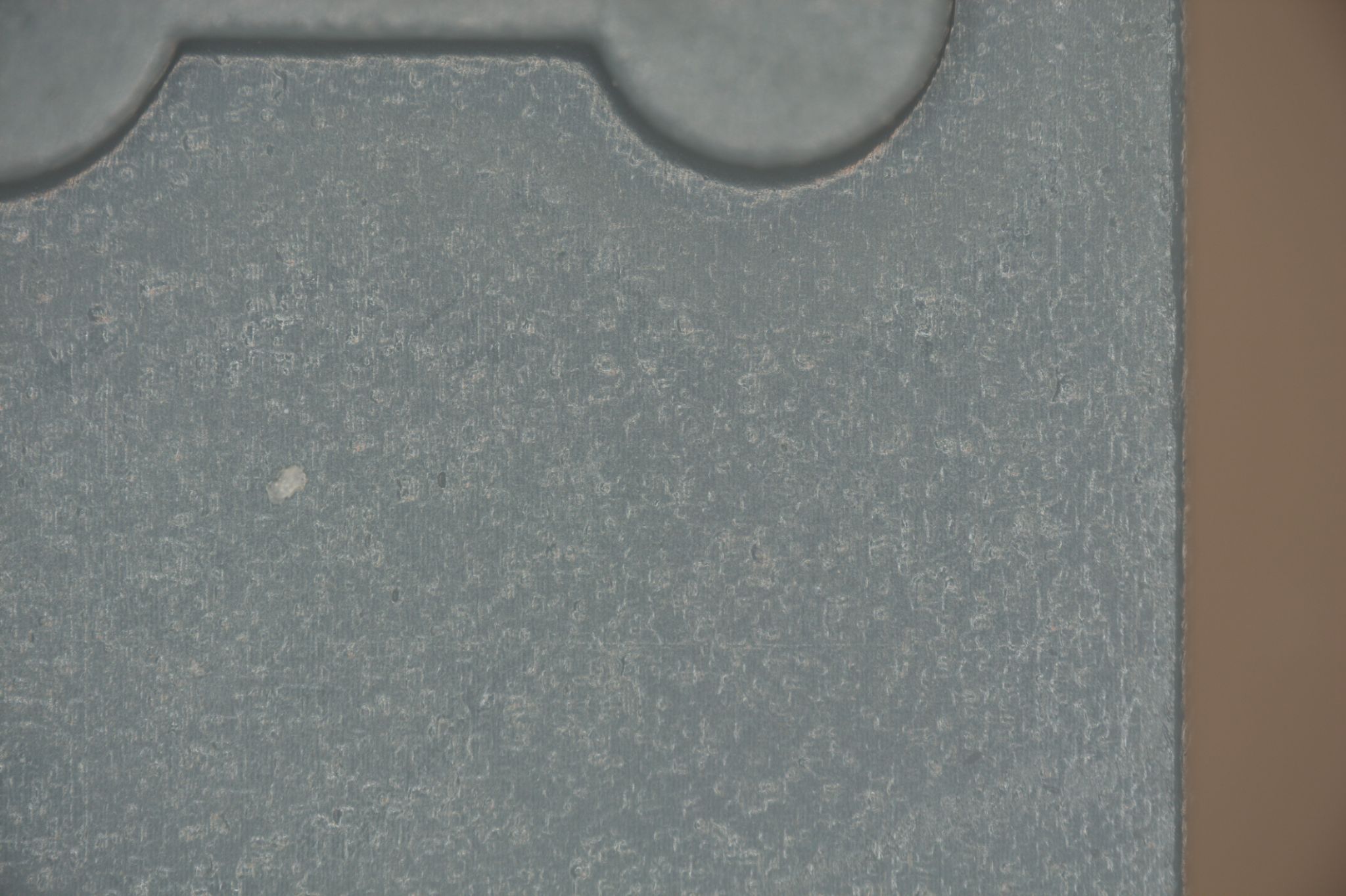

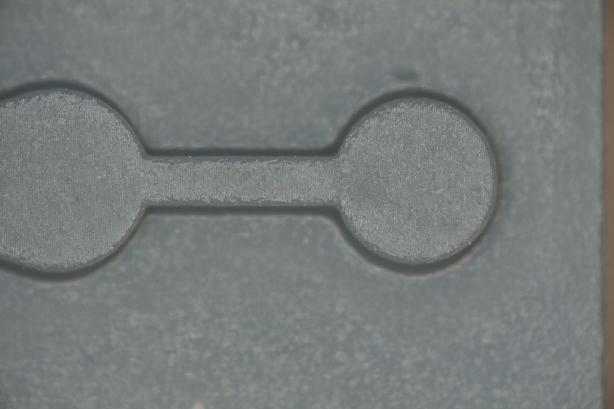

  3. Merci, j'ai refais 2 impressions, une sur le coté et une autre avec un angles de 54,25° (en suivant la formule Arctan(épaisseur de couche / taille pixel = Arctan(0.025 / 0.018))) j'obtient ces deux résultats, dans les deux cas les pièces sont encore striés : celle sur le coté : on peut voir que la zone des petits circuits à un gros défaut, j'ai posé la pièce sur la tranche du coté des gros cercles. et celle à 54,24° : Est-ce vraiment possible d'enlever ces stries sans imprimer à plat ?
  4. voici les paramètre pour la résine 8k j'ai imprimé a 45° et la j'ai tout qui sort parfaitement, le problème c'est que sur cette face j'ai des strie hors il n'en faudrait pas car c'est pour mouler par la suite du silicone pour de la microscopie.

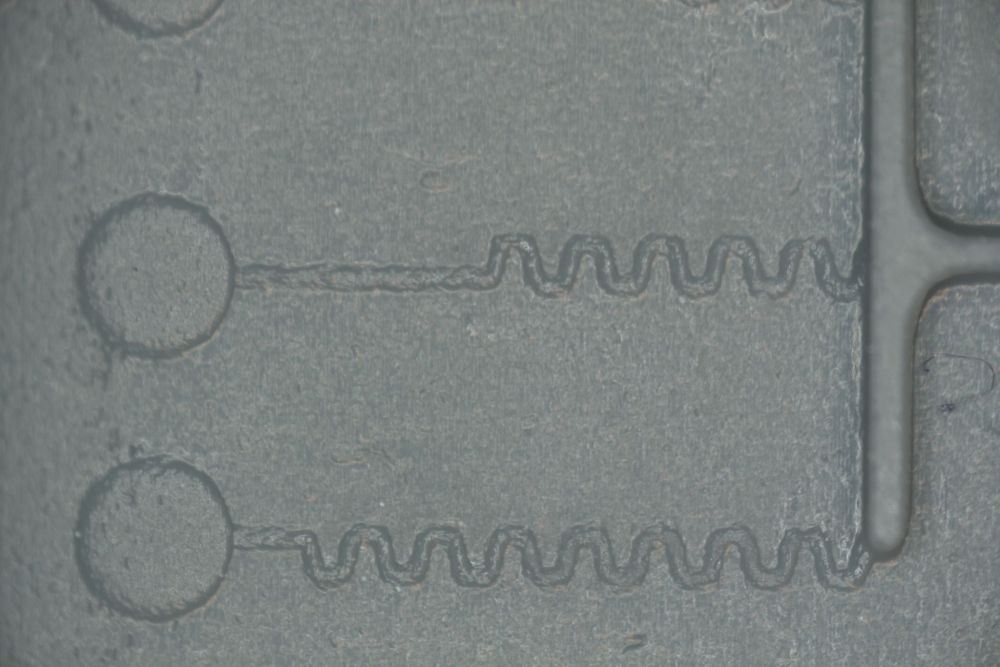

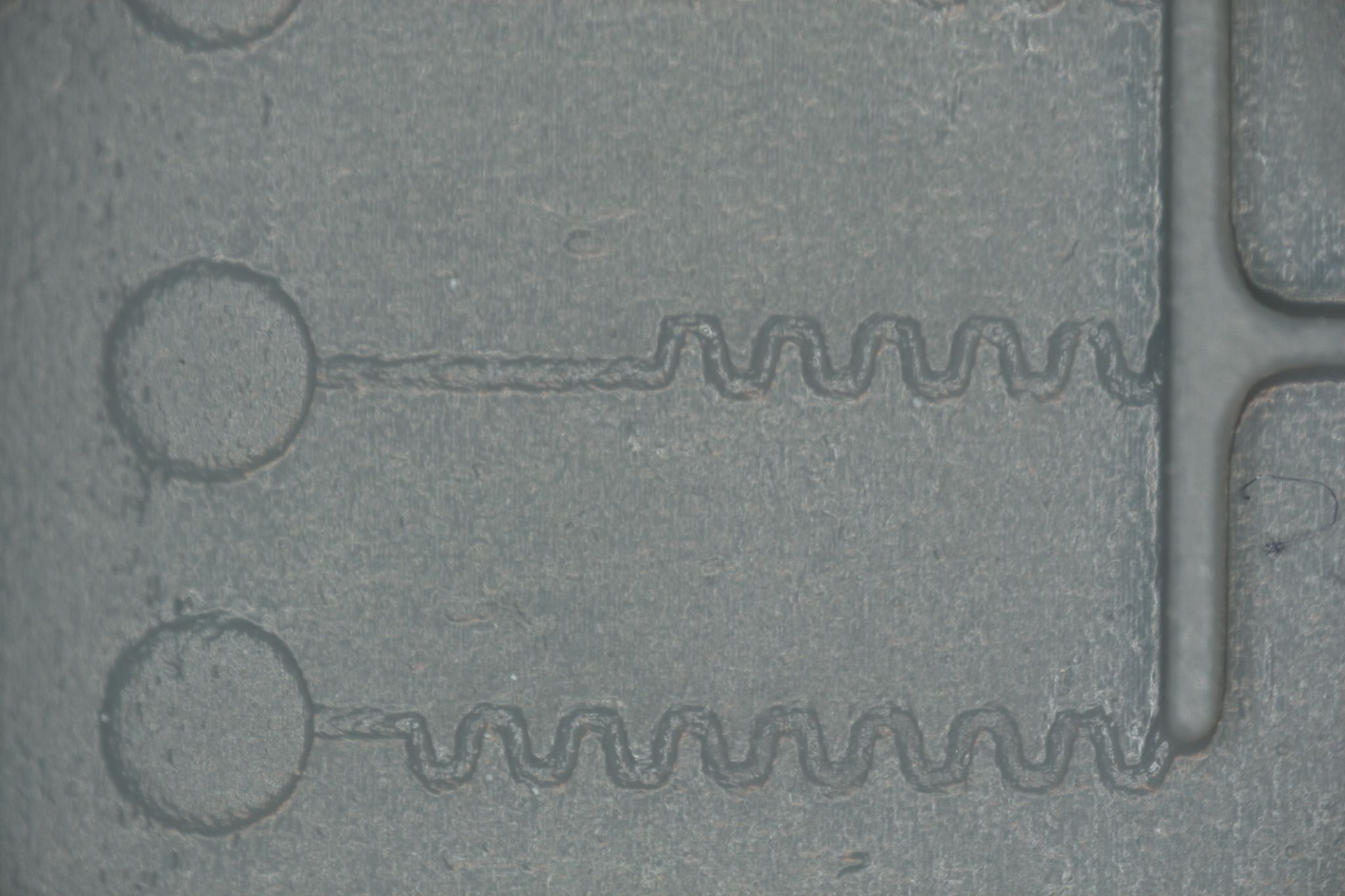

  5. quand j'ai doublé je suis passé de 2.5 seconde à 5secondes, il y avait du mieux, après j'ai fais le bourrin je suis passé à 10sec et la on les voyait largement mieux mais tout le reste était trop large.
  6. actuellement dans la pièce il fait 20°C; c'est la deuxième résine qui me donne ce résultat avant j'utilisais de l'ABS white. J'ai essayé de doubler le temps d'expo, les chose s'améliore, les canaux apparaissent mais les parties qui sortait déjà bien sont plus large que prévu
  7. oui tout les petits circuit du bas sont exactement les mêmes
  8. Bonjour, Je fais cette nouvelle discussion, car j'ai un souci d'impression, j'ai une perte de détails sur certaines zones voici une photo de la pièce, modèle dans fusion et paramètre chitubox : -imprimante Mars 4 ultra -Résine standar 8k grise Elegoo Est-ce que quelqu'un aurait une idée ? Pour moi, ça viendrait du film, ou du sens d'impression.
