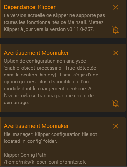

  2. Salut Désolé je ne me suis pas connecté depuis un moment . Je sais pas si tu as toujours besoin mais j'ai en effet installer Mainsail. Par contre je n'ai pas fait la mise à jour de Klipper car cela demande de reflasher le MCU et je n'ai pas de bonnes expériences aves mes 2 autres MKSPI. si tu as besoin sur d'échanger sur ce que j'ai fais hésite pas. Pour info mon écran est fonctionnel sans aucun soucis j'ai juste des warnings dont 2 doivent pouvoir être corrigé facilement mais je n'ai pas pris le temps :

  6. Bonjour à tous, J'avance petit pas par petit pas sur la configuration de la webcam. Comme la version de klipper est ancienne vous serez certainement comme moi à ne pas retrouver le fichier Crowsnest.conf sous l'interface mainsail. J'ai résolu ce problème en suivant ce Tuto Pour faire simple l'arborescence à changé entre les versions. sur la x4 pro le répertoir de config est klipper_config alors que maintenant il s'agit de printer_1_data. De fait il faut copier le contenu de crowsnest.conf qui est créé dans printer_data dans un fichier de config via l'interface mainsail.(je vous ai mis mon fichier renommé en .txt) Puis il faut modifier le chemin d'accès en éditant le fichier /home/mks/printer_data/crowsnest.env et en indiquant : CROWSNEST_ARGS="-c /home/mks/klipper_config/crowsnest.conf" après redémarrage le fichier sera reconnu dans mainsail et à chaque modification vous pourrez faire un "sauvegarder et redémarrer". @MrMagounet puisque tu as ouvert ta X4 Pro est ce qu'il te serait possible de faire un dump de la EMMC présente (si tuas l'adaptateur) afin de pouvoir faire les mise à niveau en ayant une solution de secours en cas d'échec. J'ai aussi essayer OrcaSlicer mais j'ai un soucis de monté en température avant que l'impression se lance. Ne connaissant pas ce slicer pourrais tu me dire si tu sais d'où cela peut venir ? crowsnest.txt
