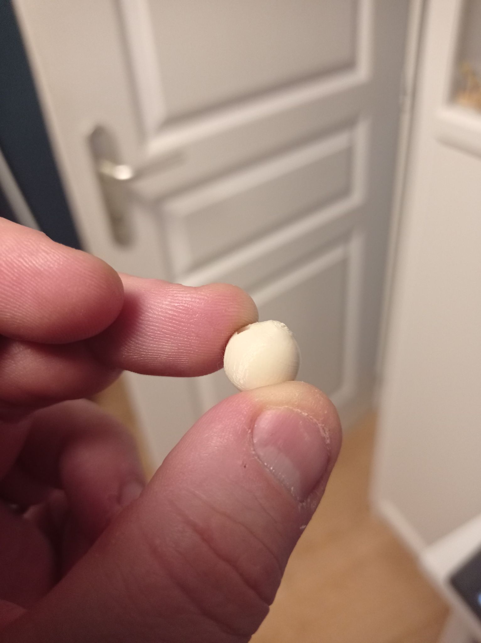

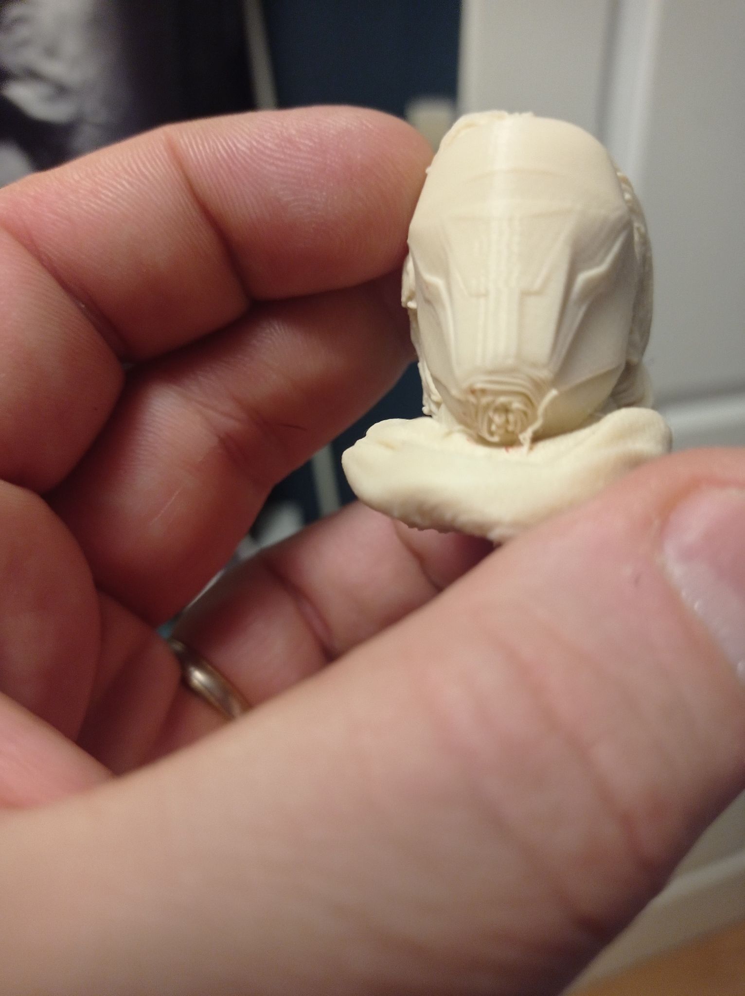

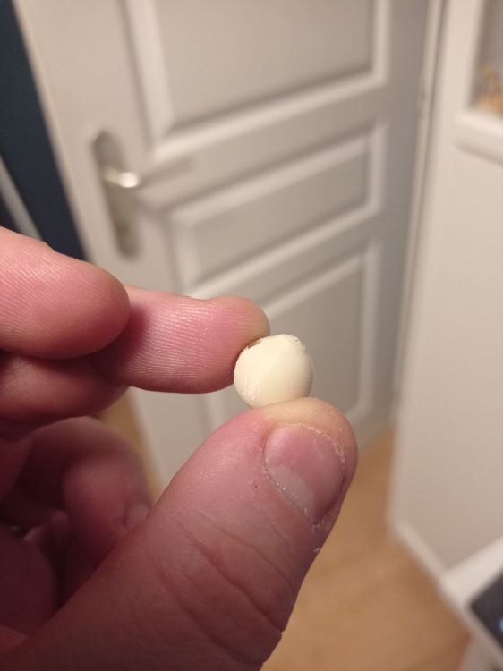

  2. Désolé de ne pas vous avoir répondu mais , j ai des soucis perso et ai pas eus le temps de répondre, encore sorry . En plus , j ai une imprimante résine moins 1 an et mon impression c est décollé et en tombant a pété l écran LCDet la société ne veux pas le prendre en charge....j ai la poisse avec mes imprimantes. Pour la température, je n' ai rien pour vérifier la température mais vais essayer de voir avec des collègues et je reprend contacte avec vous Voici quelques unes de mes réalisations et ai hâte de pouvoir en refaire. Bonne soirée à vous

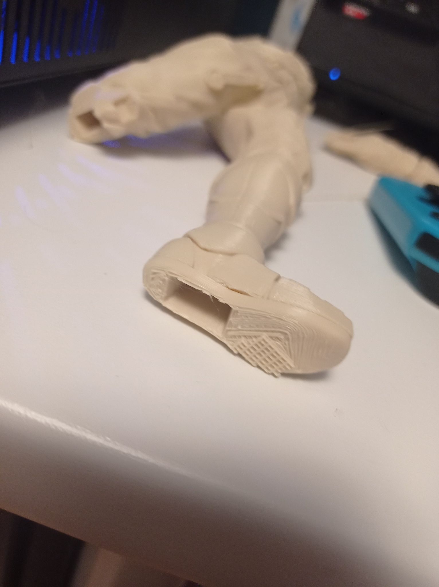

  3. Au bout un certain temps et pas a une hauteur précise et même des manque d impression comme sur la photo.
  4. Après le changement de mon tube ptfe et nettoyage, le problème persiste comme si le plan arrêtait de coulé sans raison
  5. Ça marche, je vais essayer et te tiens au courant si ça a marché merci encore de ton temps
  6. Pour le morceau de ptfe ,oui car je le peu pas le retirer à la main mais obligé de lancer un changement de bibine pour retirer mon fil. Pour la température , j ai pas fait gaffe mais peu relancé une impression pour voir.
  7. Non , mais pour vérifier, j ai lancé un fichier que j avais déjà fais et l impression à planter aussi.
  8. Pour les sens de l engrenage , tout est nickel, je les ai vérifiée et j'ai même changé ma buse hier aussi par une neuve et mon ce matin à fait pareil. P
  9. Oui , j ai déjà fait 2 impression avec sans soucis. Pour vérifier si le problème pouvait venir de la bobine, j ai essayé avec 2 autres bobines neuves de la même marque et le même problème se produit aussi.
  10. Salut @pjtlivjy , non , c'est la même marque , chromatik, et jamais eus de problème avec.
  11. Bonjour à tous , je suis pas un expert concernant les imprimantes 3d , mais avec des tutos et vidéos , j'ai toujours pu résoudre mes problèmes , mais là , je cale . Depuis 3 jours , avec plusieurs tentatives et changements de buses et autres , mes impressions , au bout d'un certains temps , mon pla ne s'écoule plus mais l'impression continue( j'ai une artillery sidewinder x2) . mes impressions plantent à différents niveaux de hauteur et quand je fais fait un changement de bobine pour faire couler mon pla , celui ci coule nickel. Je ne vois pas du tout d ou ca peut venir et ne trouve aucun post sur internet pouvant me dépanner. comme dirais la princesse leia dans star wars( dont je suis fan ) , vous êtes mon dernier espoir.
