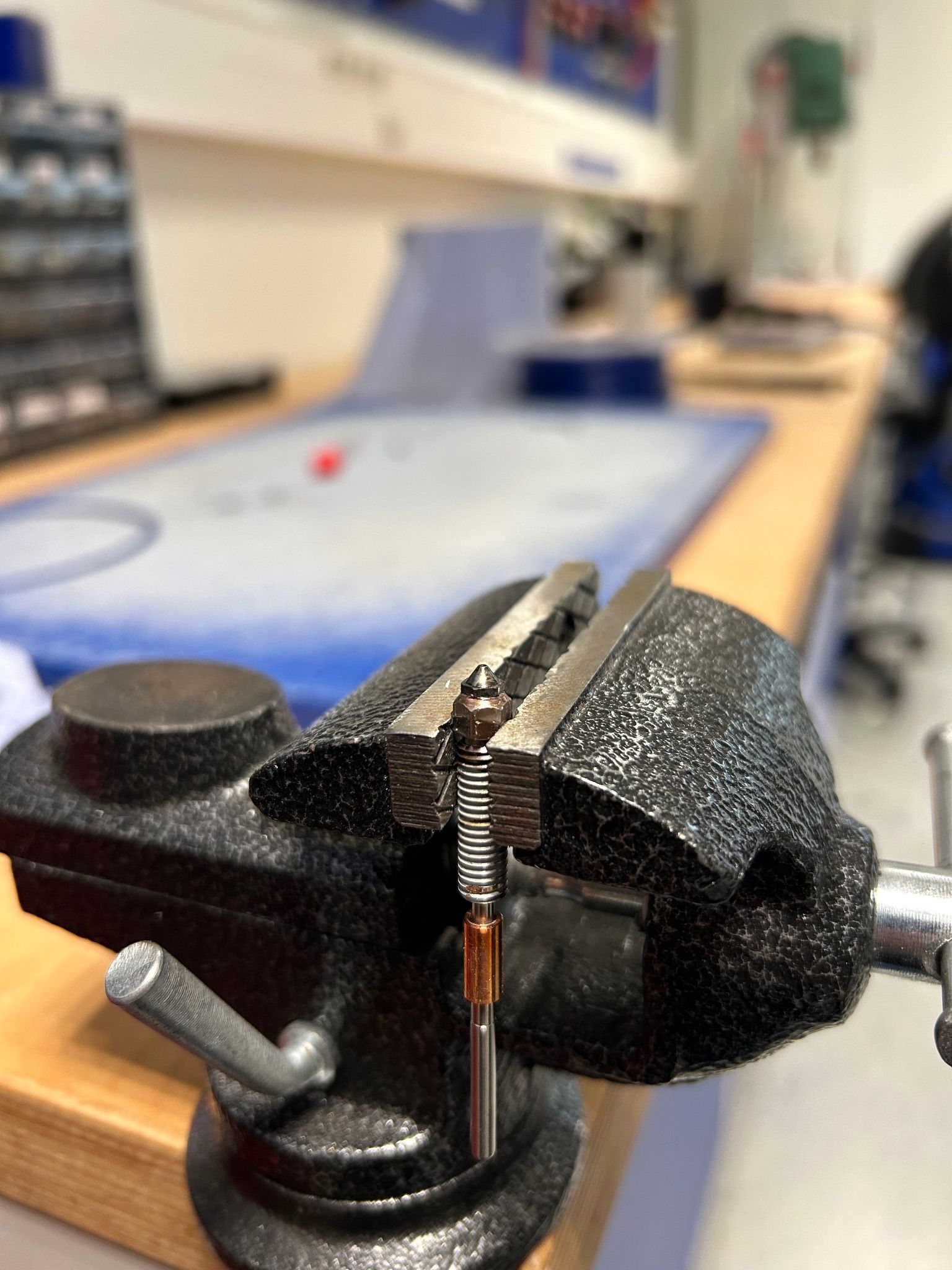

  5. PanPan
    Creality K1C buse bouchée
    Bon cette fois j’ai bien débouché et c’est reparti comme en 40 ! J’ai des doutes sur la qualité de mon filament carbone… pour le moment avec le TPU aucun souci.

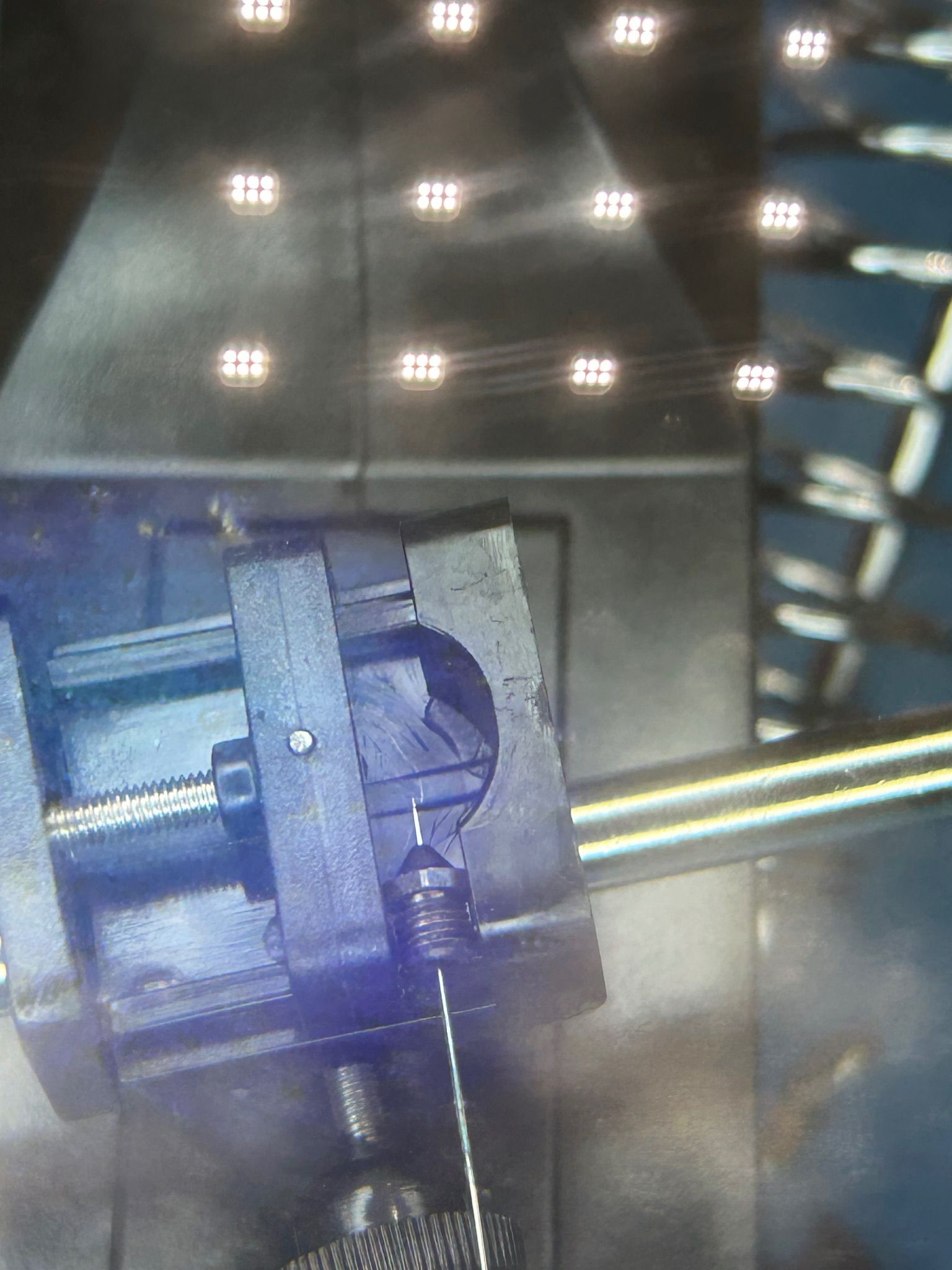

  7. PanPan
    Bon pas mieux, j'ai un doute sur le débouchage de la tête, je recommence demain....

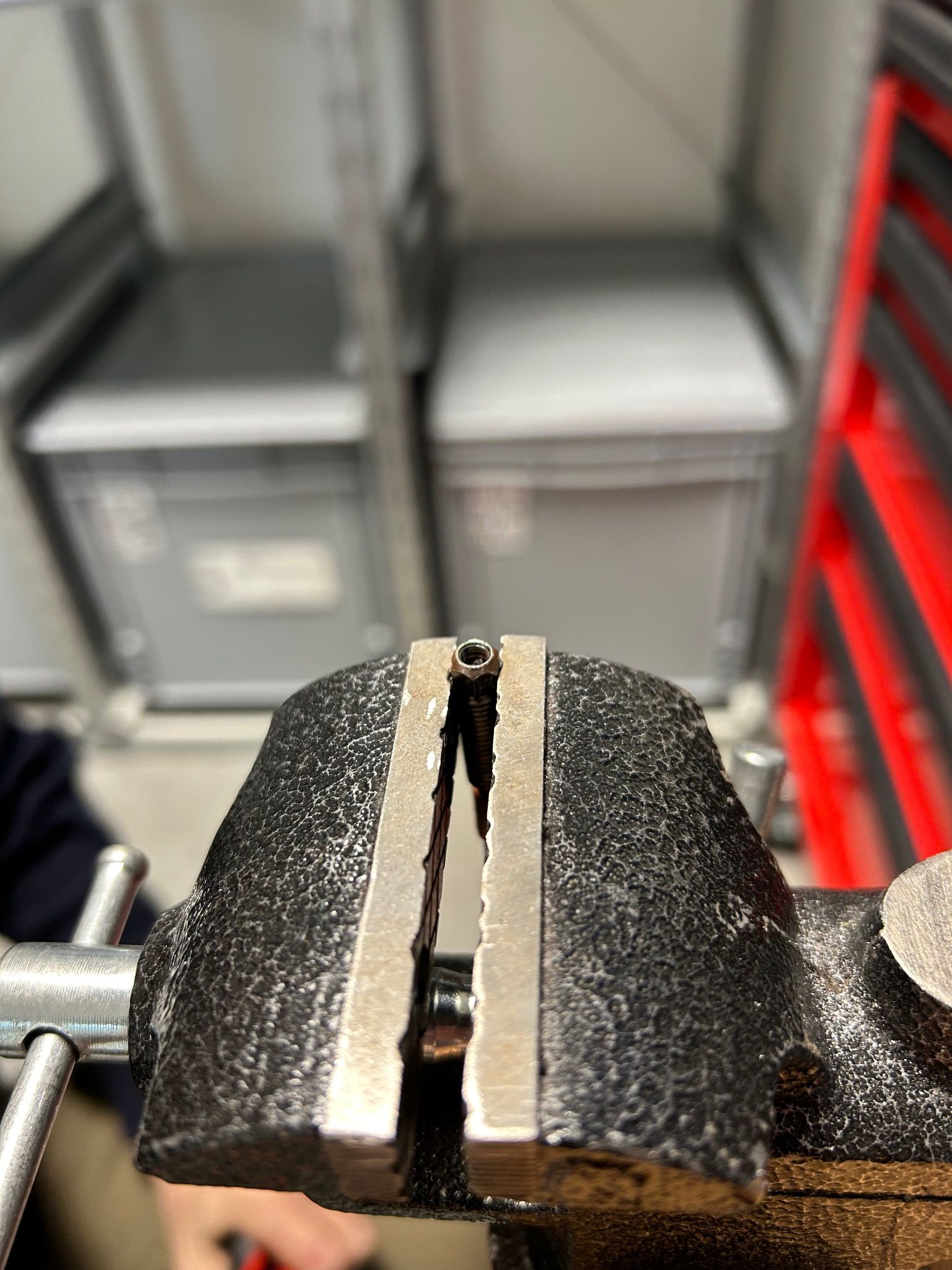

    La tête est démontable, on l’a chauffé au décapeur thermique et il a suffit de la dévisser. Ensuite on a chauffe la tête pour enlever l’aiguille très facilement. On a nettoyé tout ça dans de l’alcool hydropropilique et je vais essayer ça ce soir sur l’imprimante.

    Pour en être sûr j’ai chauffé la buse et déverrouillé l’extrudeur, j’ai poussé manuellement et rien ne venait….

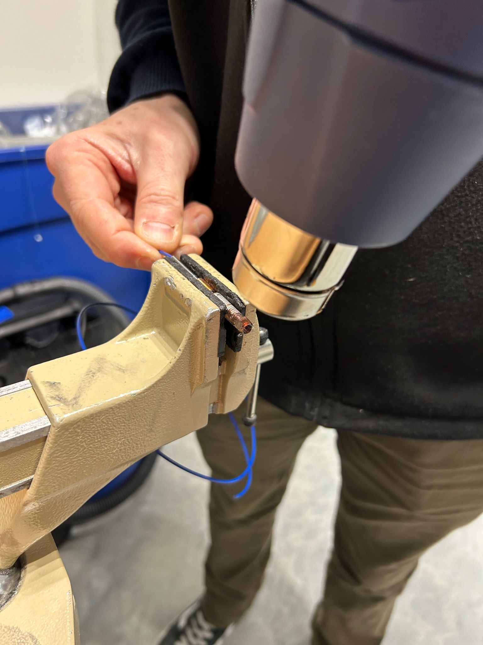

  14. PanPan
    Demain je l’emmène au boulot et je vais essayer de la chauffer au décapeur thermique, perdu pour perdu….
  15. PanPan
    C’est justement ce que j’ai essayé, monter à 300 degrés, aiguille de débouchage… et Bim aiguille cassée…. et le SAV de Creality en vacances pour le nouvel an chinois jusqu’au 17 quand ça veut pas….
