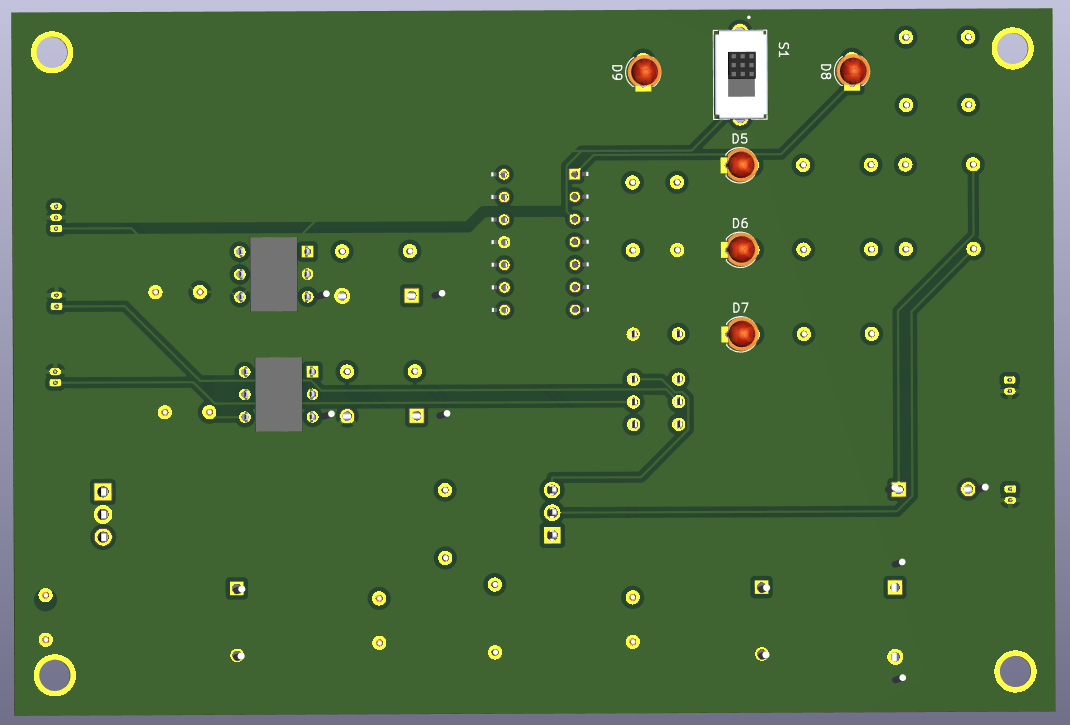

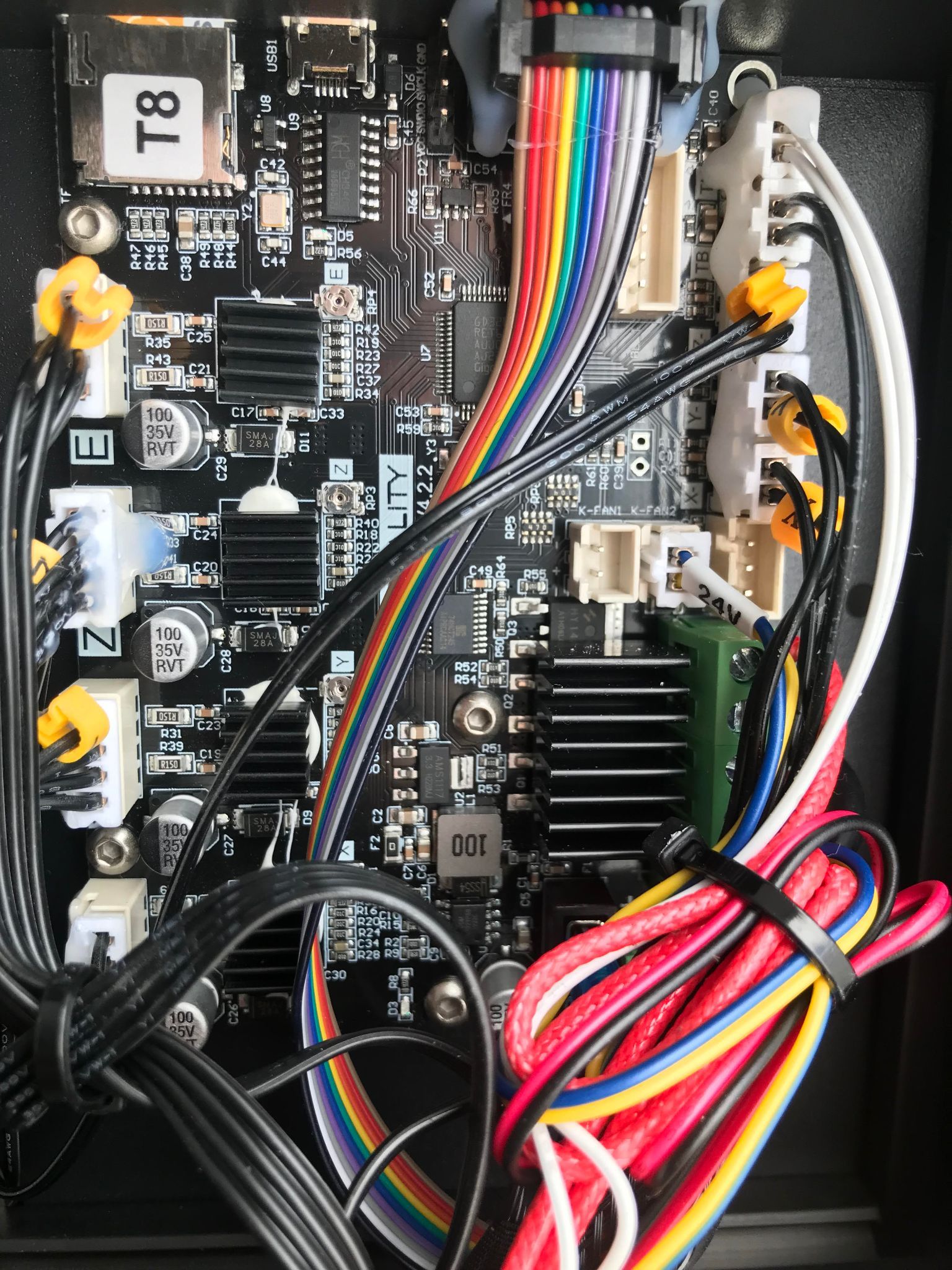

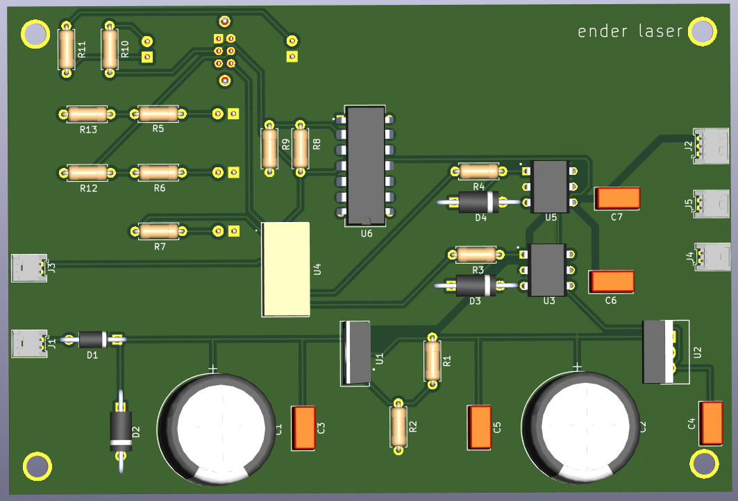

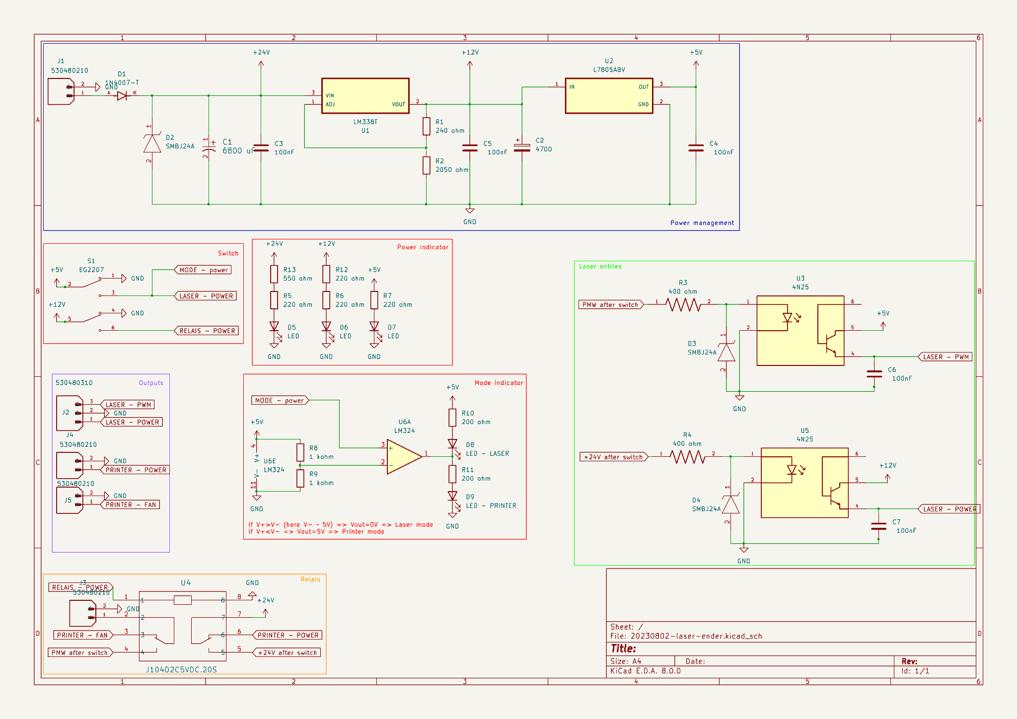

    ender3 V2

  1. Merci encore pour toutes ces infos! Je pense que l'idee c'etait que je devais prendre un optocoupler pour les signaux du laser et donc j'en ai pris deux pour faire les signaux et l'alimentation. J'ai fais une piece d'adaptation pour le laser afin qu'il reste tout le temps en place. C'est pour ca qu'une des idees de la carte c'est de pouvoir commuter entre les deux modes.
  2. Salut, Merci beaucoup de ta reponse! Peux-tu me confirmer que ce port BLtouch est bien celui que j'ai trouver en ligne: Pourquoi conseils-tu de remplacer les optocoupler par des transistors? Pour les resistances j'ai pas toutes les valeurs et donc j'ai du obtenu certaines valeurs en en mettant plusieurs en series. As-tu une raison contre cela? Merci a toi.
