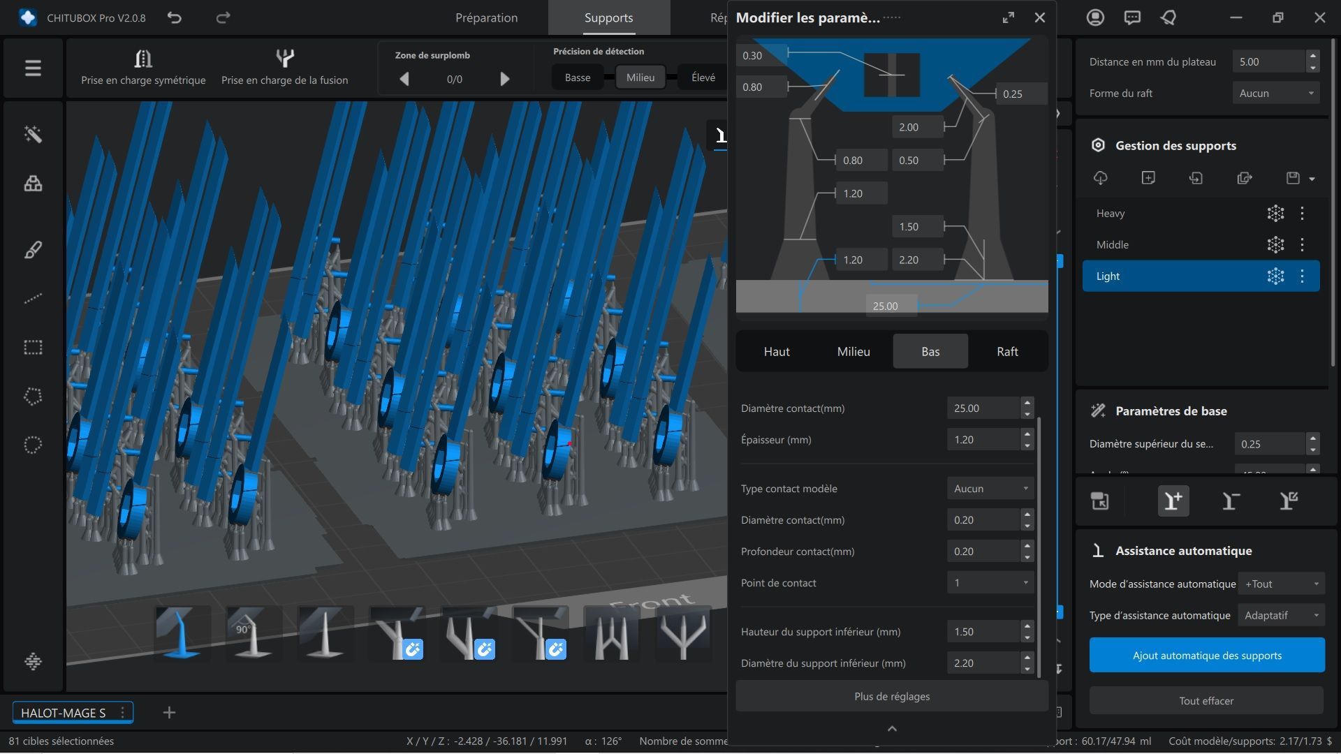

  4. j'ai testé le seul truc que j'ai pas testé, essayer sans le mode Dynax (mode rapide), le temps d'impression a doublé, mais j'ai exactement les mêmes traces. du coup j'ai fait dessins pour le sav regardez bien, c'est incompréhensible. Les traces je les ai sur les parties rouges, donc au même endroit recto/verso. les parties vertes sont parfaites au même endroit recto/verso, c'est incompréhensible. J'ai mis une photo latérale pour l'inclinaison. Ce qui est encore plus dingue, c'est que l'inclinaison ne semble pas être le probleme, par exemple sur le demi cercle quasiement a plat en haut, j'ai les mêmes traces dans la zone rouge, et rien dans la zone verte...

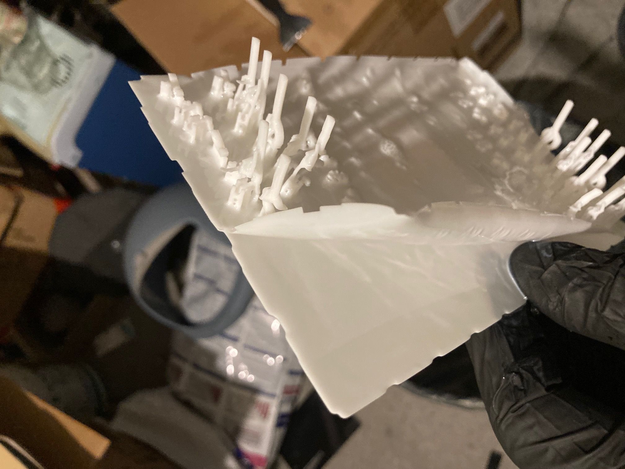

  12. Bonjour à tous ! j'arrive sur ce nouveau forum, et comme je fais pas dans la demie mesure j'arrive avec un merveilleux Délaminage Je commence à me débrouiller, j'ai calibré ma résine (elegoo abs-like) avec ma halo mage s. J'ai pas encore poncé mon plateau et apres qq merdes d'accroches en prenant 5min pour nettoyer la surface d'accorche a l'acétone entre chaque impression tout se passe bien. J'arrive a sortir pas mal de pièces mais là j'ai eu droit à ce magnifique décollement de couche sur le radeau tt a l'heure. j'ai réduit la surface d'impression et je l'ai divisée en 3 en me disant que j'avais un peu exagéré et j'ai relancé à l'instant :)) vous voyez un truc sur ma base qui pourrait expliquer ça ?
