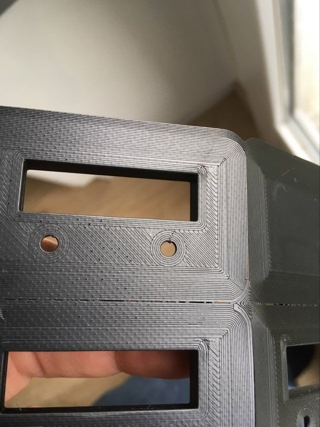

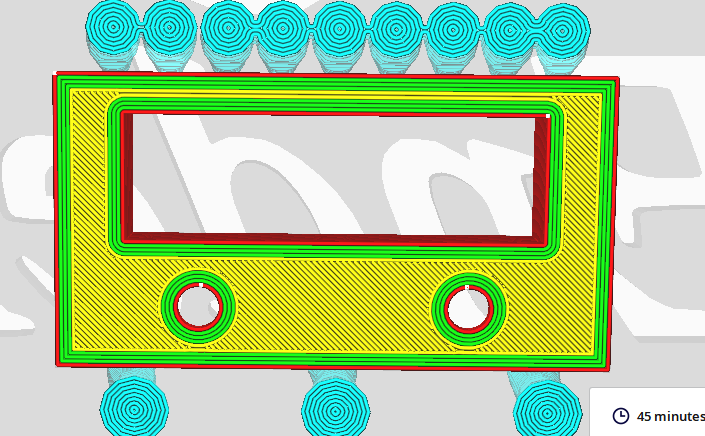

berfaz Posté(e) Mars 24 Partager Posté(e) Mars 24 Salut ! j'ai un petit problème, je tourne en rond avec pas mal de tests et je n'arrive pas à solutionner ce problème. j'ai toujours le même défaut sur une impression, au meme endroit, un petit renfoncement au coin en haut a droite du rectangle interieur qui est lié je pense au point de démarrage, auriez vous une astuce soit pour le déplacer sur la ligne droite, ou je ne sais quelle autre ? merci j'ai une ender 3 et j'utilise cura, ses supports en arborescence sont indispensable pour moi pour cette impression Lien vers le commentaire Partager sur d’autres sites More sharing options...

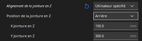

Funboard29 Posté(e) Mars 25 Partager Posté(e) Mars 25 (modifié) Ca se passe ici dans l'onglet qualité. Il suffit de donner les coordonnées en x,y du point le plus proche qui va servir à positionner la soudure. L'origine est en bas à gauche du plateau, en général. Modifié (le) Mars 25 par Funboard29 Lien vers le commentaire Partager sur d’autres sites More sharing options...
berfaz Posté(e) Mars 25 Auteur Partager Posté(e) Mars 25 génial j'ai trouvé ce paramètre, je vais tester merci Lien vers le commentaire Partager sur d’autres sites More sharing options...
berfaz Posté(e) Avril 4 Auteur Partager Posté(e) Avril 4 Salut alors j'ai testé, et ça améliore le défaut, mais ne l'annule pas. Comme il faut qeu ce soit parfait j'ai pris le parti d'ajouter 1mm et de poncer apres. A la ponceuse à bande ça se fait super bien et le résultat est top. J'ai découvert par hasard à force de fouiller qu'avec Cura on peut aussi faire de l'arborescence, et il est tellement plus rapide... merci à vous ! Lien vers le commentaire Partager sur d’autres sites More sharing options...
Funboard29 Posté(e) Avril 4 Partager Posté(e) Avril 4 il y a 25 minutes, berfaz a dit : ça améliore le défaut, mais ne l'annule pas Pour supprimer la soudure il faut faire beaucoup d'essais et jouer sur plusieurs paramètres. Sans y arriver totalement d'ailleurs, d'où cette fonction qui est faite pour glisser la poussière sous le tapis. Lien vers le commentaire Partager sur d’autres sites More sharing options...
