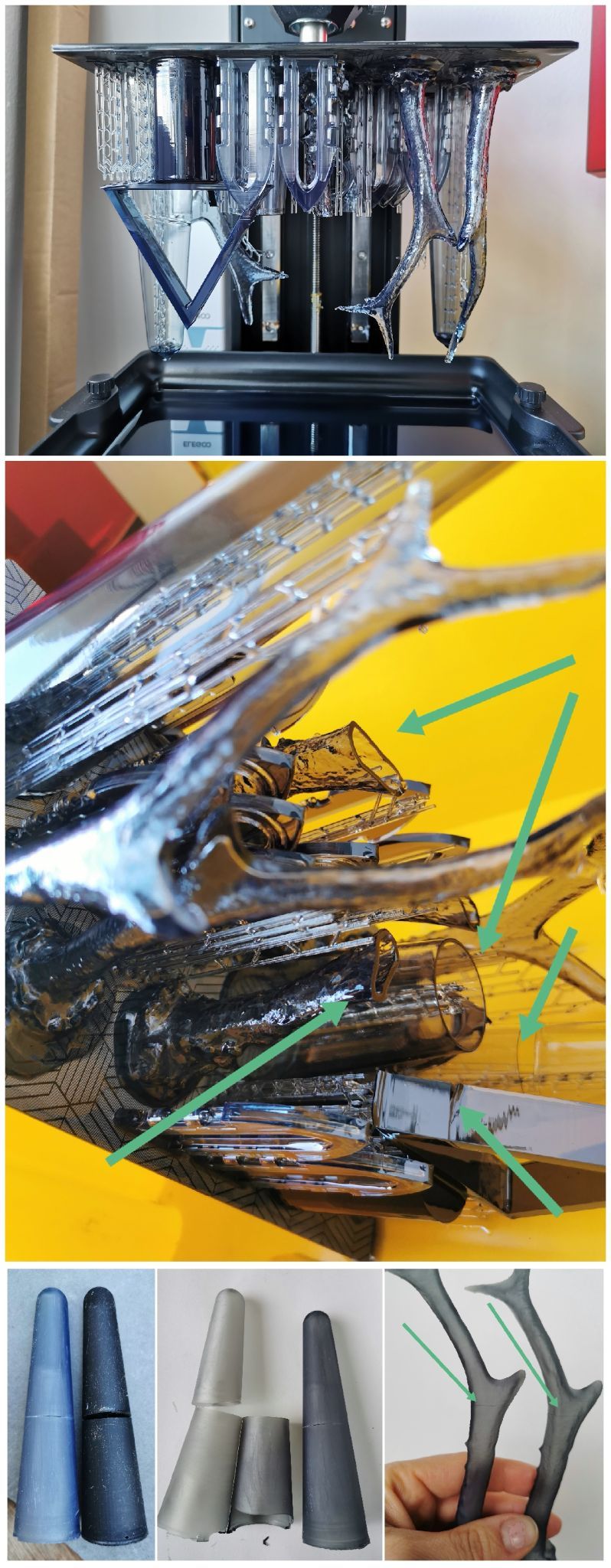

  2. merci beaucoup, il y a des perçages a chaque piece cru et ils fonctionnent assez correctement (sur premiers je les ai fait trop petites, la je suis passe a 2-3m en fonction du taille d;objet et generelement je fait 2/object). deuxième point, j'y pensais, c'est possible effectivement, mais j'ai rien trouve visuellement sur axe Z. L' imprimant est presque nef (j'ai fait moins 10 impressions donc la majorité des petits pieces de tests). mais j'ai remarque que le rallongement du temps d'impression donc 'ai eu soucis également est maintenant moins importante (au premiers testes c’était le double, maintenant on est a 50-70% de lus que temps annonce) donc je me dit que ca peut aussi être lie au excès de la lubrication d'usine.
  3. Bonjour, je ne sais pas comment nommer rapidement le problème, j'ai essaye chercher sur divers sujets mais rien trouve, donc je me permette de poser la question. J'ai recement acheté Elegoo Saturn 3 12k. Apres nombreux problem de mis a niveaux, calibration, réglages... j'ai un nouveaux problème donc je n'arrive pas determiner l'origine. Lors que la derrière impression (different couleur (smoky black) de résine que la semaine avant -black, les deux lessivable a l'eau), j'ai une partie des modeles qui etaient "coupes" a la hauteur de 7 cm. Certaines objets sont imprimes complètement (hauteur de 15 cm) mais avec un trait a la hauteur de 7cm , certains on un une encoche a la meme hauteur, et une grande partie a ete coupe net a cet niveau. Pour l'instant j'ai fait que 4 impressions (depuis l'achat de mon imprimante) des objects plus hauts de 7 cm. J'ai remarque que j'ai eu exactement les memes type de problème lors tout les impression précédentes a la meme hauteur - juste généralement l'impression as continue (mais sur tout les pieces il y a un petit trait et sur certains un default plus grand, seulement quelque uns on était complètement coupe). Jusqu’a aujourd'hui j'ai pense que c'a pu être lie au interruption de l'impression (j'ai arrête la machine quelque fois pour regarder si ca imprime bien), mais la je ne l'ai pas fait et surtout je viens de réaliser que les problèmes sont toujours exactement a la meme hauteur. Pour préciser - avant impression d'aujourd'hui j'ai change le film du bas du bac (car precedent était trop abime). Dans l'impression d'aujourd'hui il y a meme object imprime complètement et coupe a la moitie (donc je suppose que ce n'est pas problème du model). Des idées quoi faire et d'ou vient le problème? EDIT: - chaque pieces a des trous pour évacuer - les pieces sur les cotes sont imprimes mieux, pieces pus au centre sont coupes (je m'aurais attendu plus tot a l'inverse)

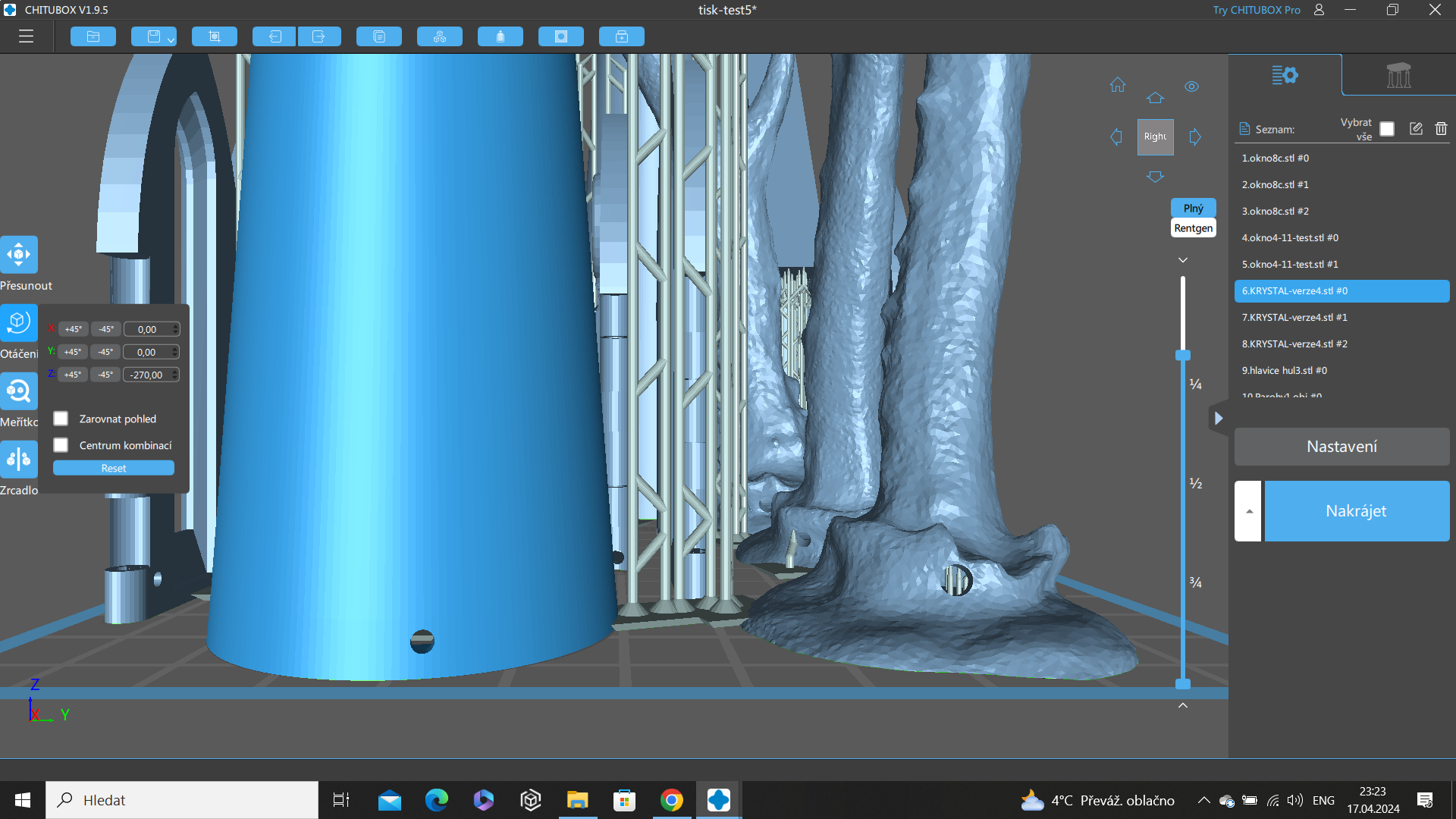

  4. Salut, Comme nombreux ici je débute avec impression résine. J'ai saturn 3 12k, les testes je fais avec résine lavable à l'eau et j'utilise chitubox pour la préparation ou j'ai mis les paramètres d'imprimante. Après gris problème de calibration de niveau 0 et recherche des paramètres optimale pour la résine (je sent que c'est la ou ça coince encore) les paramaitres suivantes (voir l'image) donnent résultats corrects côté impression. MAIS le temps affiché par chuitubox est presque la 1/2 du temps reel nécessaire pour l'impression. Ce qui est assez problématique. Modèles de 15 cm hauteurs s'impriment environ 12h et j'aimerais bien utiliser la taille maximale de l'imprimante... Mais à 20cm chitbox annonce 12h (donc si je me référé au testes plus petite ça va prendre 24h...) et si je tante le 25 cm de hauteur... Quelqu'un a les mêmes problèmes ? Combien du temps il vous faut pour les 15, 20 ou 25 cm de hauteur si vous avez saturn 3 12k et imprimez avec résine lavable à l'eau? J'ai cru comprendre (avant acheter) que l'imprimante à plusieurs types d'impression donc un rapide, mais je ne trouve pas - il y a un choix à faire quelque part ? Merci pour des conseils
