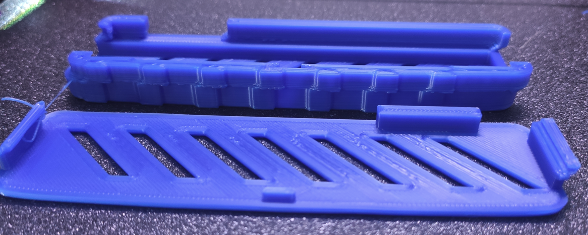

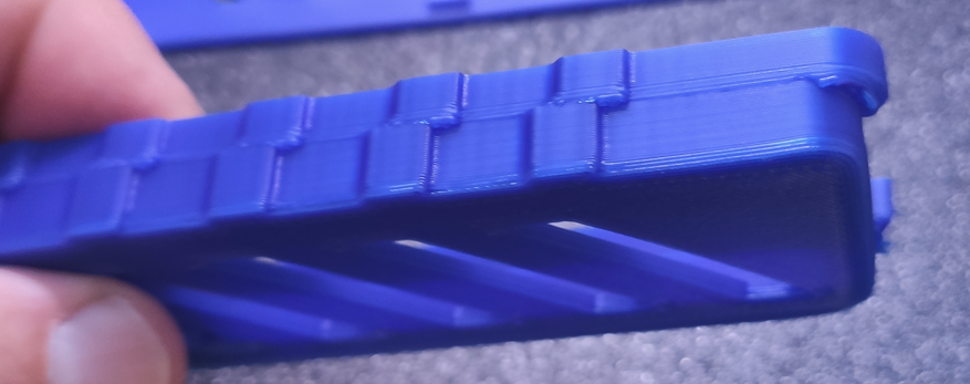

  1. @olivierxp13, non cela se passe seulement sur les grand objet. Sur des petit objet je n'ai pas le problème. Cela varie par rapport au couche. La courroie est, je pense, bien réglée par rapport aux videos/postes que j'ai regardé/lu. @n0dr4c, oui j'ai vérifié les débit en appliquant toutes les foncitonnalitées que propose Orca Slicer. Cela se passe vraiment que sur grandes vitesses. en réduisant les vitesses d'impression, alors je n'ai plus le problème. Je vais faire des recherches et tester. Il se peut vraiment que la buse touche pendant l'impression.
  2. Si le Warping, je connais merci. Mais ce que je n'ai jamais changé sont les valeurs pour les soucis de pontages. J'ai déjà échangé sur le sujet dans le Forum voir: Voici encore des photos:

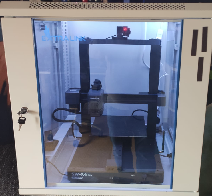

  3. Non, la courroie ne passe pas en garantie - j'ai tenté lors de mon ticket concernant le déplacement des couches sur X - et en demandant si cela venait de l'usure de la courroie - et ils m'ont répondu que la courroie n'est pas compris dans la garantie. @n0dr4c J'ai a peu prés tout essayer: ici fait plusieurs tests - aucunes conclusions satisfaisantes Imprimante se trouve dans un bon caisson réseau Là je dois avouer - n'avoir jamais joué avec cela, ne sachant pas exactement ce que cela est. Je ferais une recherche sur google. Il se fait avant chaque impression, car j'ai remarqué que l'utilisation du Leveling Defaut ne fonctionait pas. Donc je vais poursuivre mes recherches. @n0dr4c: Je pourrais te le dire dans les jours qui suivent - j'ai reçu 4 courroies (au lieu de une seule, je ne sais pas pourquoi) en commandant chez Artillery - et je ferais l'échange très bientôt.
  4. @n0dr4c, j'ai le même soucis sur toutes les impressions de grandes pièces et en utilisant les vitesses du template de @MrMagounet Je ne trouve pas d'où cela peut venir. J'ai ouvert un ticket chez Artillery - mais sans solution de leur part. J'ai pensé que cela venait de l'usage des courroies, donc j'en ai commandé des nouvelles. As-tu trouvé d'où cela pourrait venir?

  7. Salut, est-ce que quelqu'un aurait un lien direct sur les plateaux magnétiques de Enegertic3D? je trouve beaucoup de plateau mais cela n'a pas l'air d'être les bons. J'ai le même soucis de warping sur des grandes impressions. Alors que j'ai acheté une belle petit maison pour la X4 Pro. Au fait ma question est resté ouverte: est-ce-quelqu'un a réussi à brancher quelque choser sur la prise USB-C?

  15. Je pense que le déplacement c'est effectué sur l'axe X Voici comment il était placé sur le Bed. En rouge, j'ai marqué où on voit le déplacement. Voici les vitesses utilisées: Le réglage des courroies est vraiment difficile, ne sachant pas quand la courroie est trop ou peu tendu. Même en ayant suivi les vidéos sur Youtube. Je ne sais pas comment faire mieux pour régler les courroies. Je ne suis pas fan de vitesse, donc je n'utilise pas toutes la vitesse que propose l'imprimante. Je ne peux mettre le GCODE en pièce jointe, il fait 23MB en comprimé. Mais voici un lien pour le télécharger. Je ne sais pas si cela peut aider. https://we.tl/t-oTD2nijHMy
