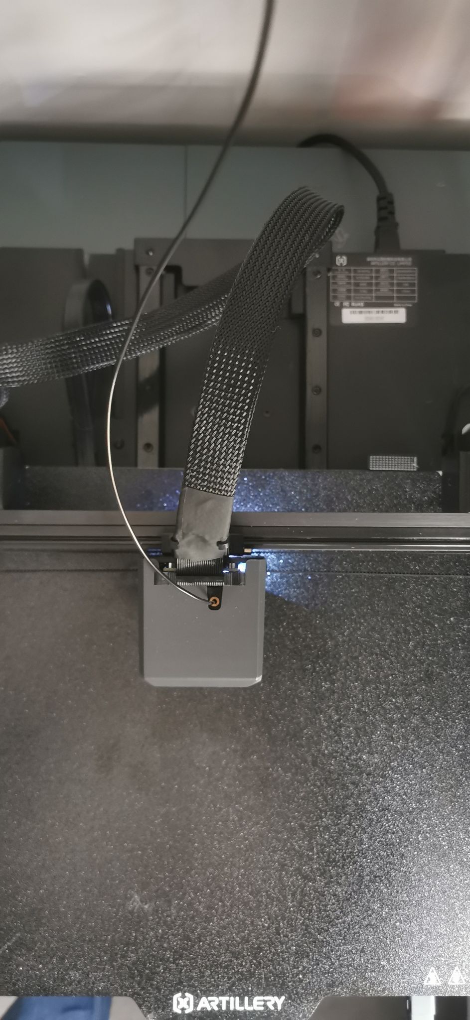

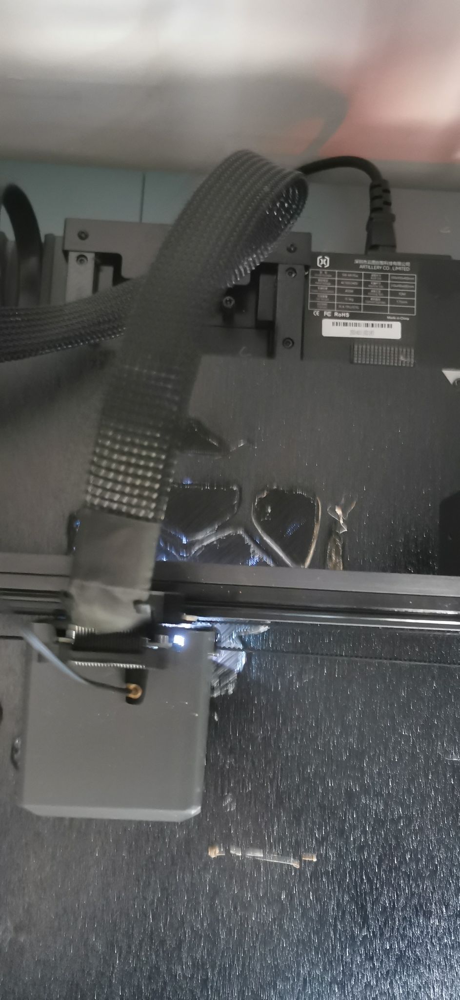

  1. Salut tout le monde Bonnes fêtes. J aurai besoin de vos services et surtout compétences. Explications : sur mon X4 Plus j ai fait la mise à jour du firmware officiel (1.50) depuis j ai des soucis d adhérence de mon plateau. La même impression qui fonctionnait hier sur l ancien firmware ne fonctionne pas aujourd hui (pas d adhérence sur le plateau) pourtant j ai refait le Z et le nivelage du plateau. Mais en regardant l autocalibration je m aperçois que mon axe X sort du plateau en position 29 mm (à droite du plateau). Y a t il une solution ou c'est normal ? merci d avance.

  3. Salut Possibilté d avoir le fichier printer.cfg d une X4 plus pour comparer avec le mien. merci Plus besoin de fichier printer.cfg il a suffit que je renomme un ancien fichier opérationnel dans fluidd pour que ça redevienne normal.

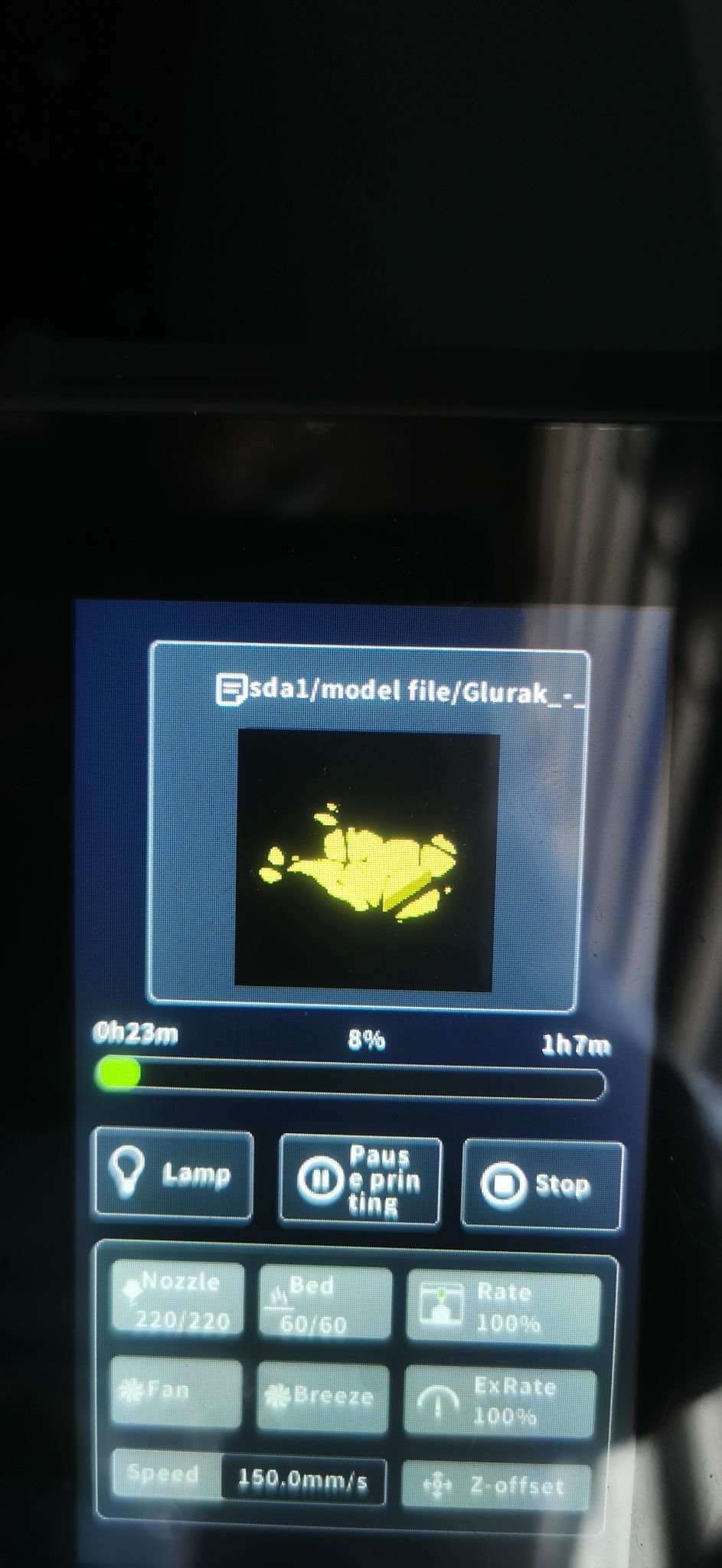

  4. Merci à tout les deux, Je n ai rien fait de particulier juste imprimé. Depuis hier j ai autre chose. L axe y n est plus centré quand je démarre une impression. j ai même l impression la sensation que le plateau est inversé (l avant à l arrière). Voilà le message que j ai eu sur l écran. La première fois quand mon print s'est arrêté tout seul. Ensuite quand j ai fait un reset sur fluidd j ai retrouvé mon écran normal. Mais le plateau inversé. Voilà le centre pour ma tête d impression !!!!!! Génial J ai résolu mon problème de centrage du plateau en renommant un fichier printer000date.cfg antérieur qui fonctionnait avant les soucis, en printer.cfg dans fluidd. Miracle ça fonctionne. Maintenant il me reste à tester les impressions.

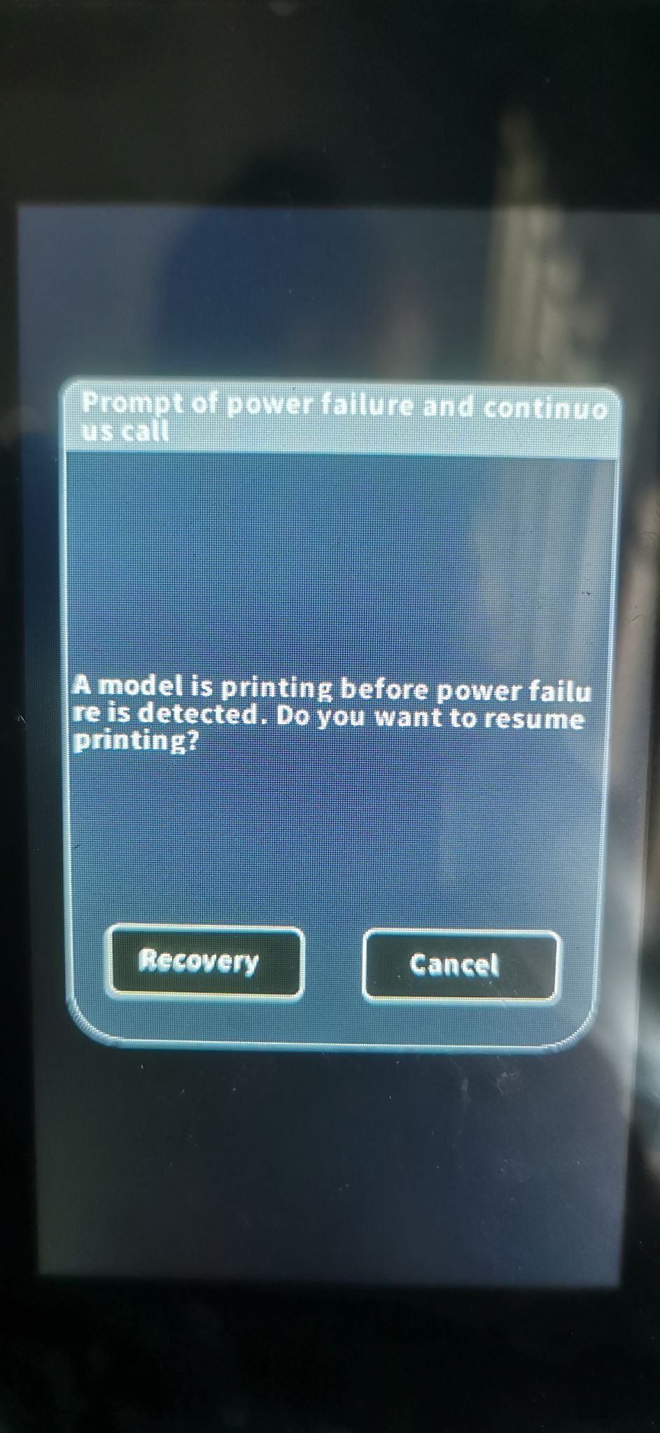

  5. Bonjour tout le monde, heureux possesseur d une Artillery x4 plus depuis 2 semaines après avoir eu une x2. depuis hier je rencontre un problème. Mon print s est arrêté d un seul coup (pas de coupure d électricité ni manque de filament). sur l écran de l imprimante il y a message me demandant recovery ou cancel. Quand je clique sur recovery rien ne se passe et de même sur cancel. du coup obligé d arrêter l imprimante en attendant bien sur que tout soit refroidit. une fois allumé l écran de l imprimante resté bloqué sur le logo Artillery. je peux quand même utiliser mon imprimante avec la connexion réseau sur pc (heureusement). par hasard vous n auriez pas une solution. Ajouter aux favoris Citer
