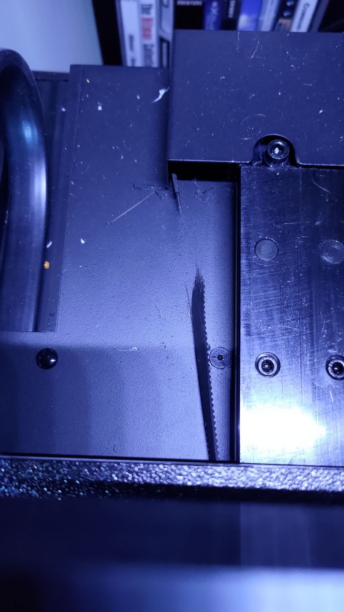

Je vous ferais un petit rapport quand ca sera réparé, je viens d émettre un ticket auprès d Artillery pour voir si ca passe en garantie. Mais je me pose la question : A 300mm/s le matos est dimensionné pour tenir le coup sur le long terme? A combien d heures d impression êtes vous? -
Artillery Sidewinder X4 Pro et Plus, tout ce qu'il faut savoir
olivierxp13 en réponse au topic de MrMagounet dans Artillery
La série noire continue, après une sonde Z défectueuse, j ai une rupture nette de la courroie. Je n avais pas touché aux réglages de tension vu qu' elle me semblait suffisamment tendue et pas de problèmes de décalages sur cette axe. Pour info l horodateur indique 374 h d impression. -
