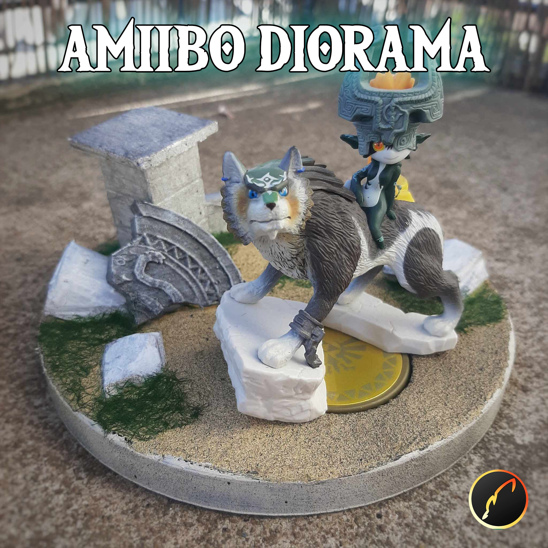

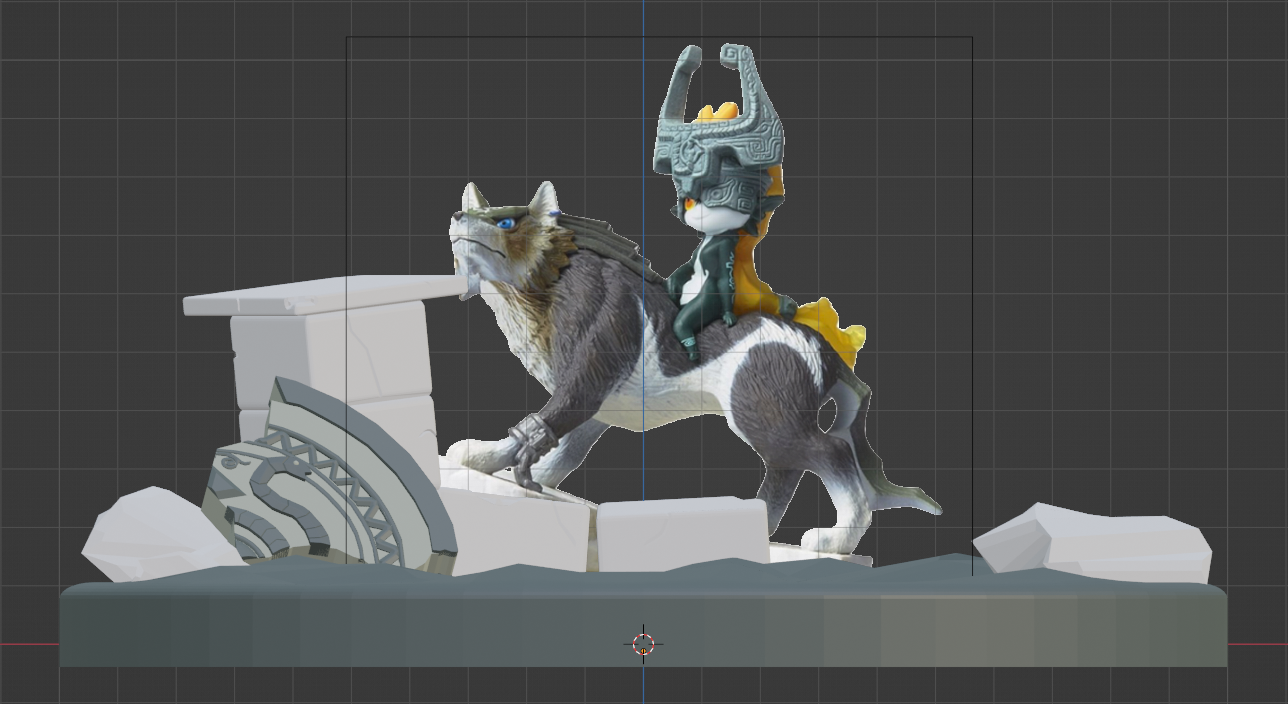

    Voici un exemple de projet que j'ai réalisé récemment. Un diorama sur lequel on peut imbriquer un amiibo. Ayant toute la collection des amiibo Zelda, je compte faire un diorama par amiibo ! J'ai pas mal de taf ^^
