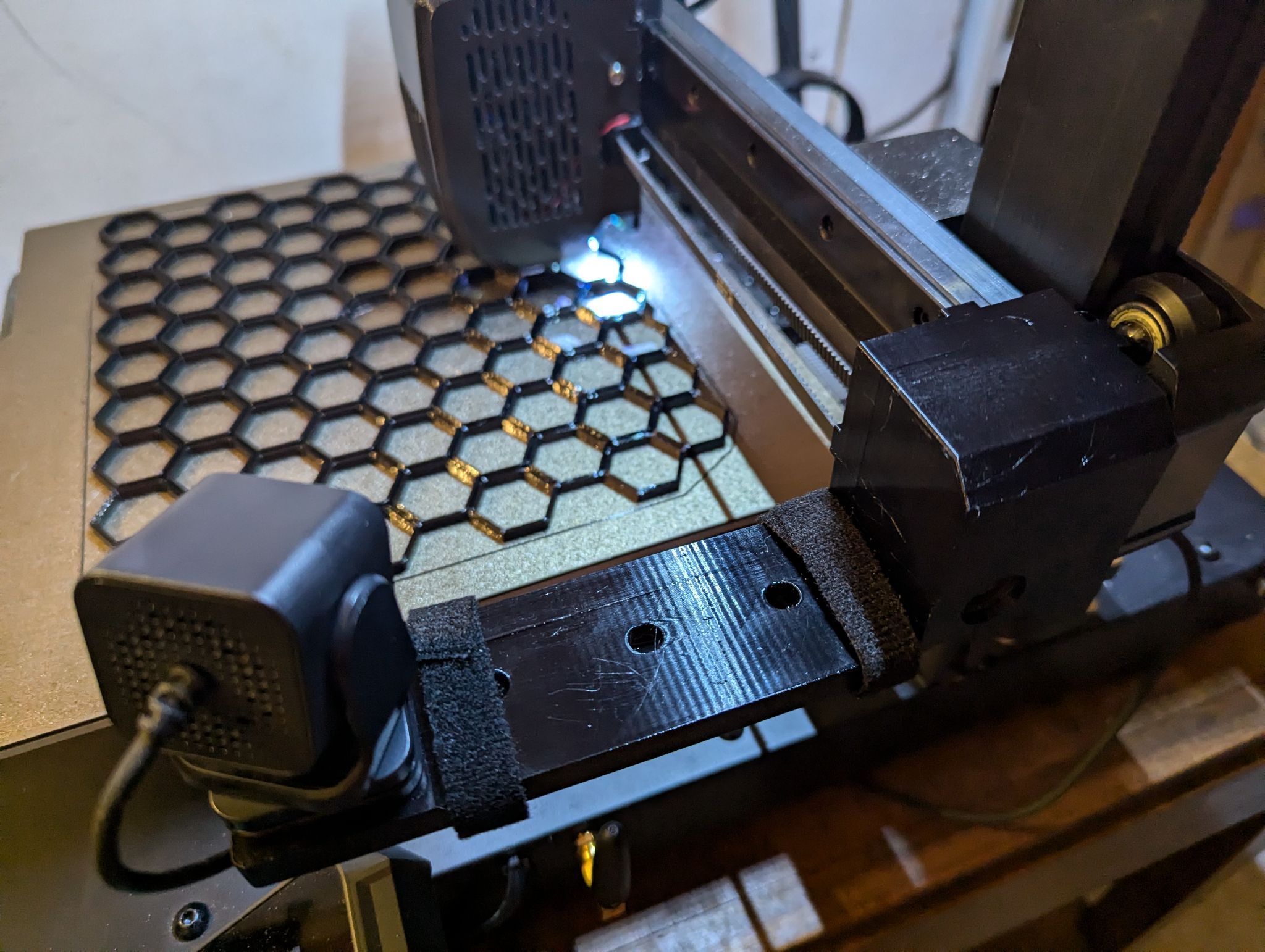

  1. Merci pour toutes ces pistes ! Je vous tiens informé si je trouve l'origine du problème.

  9. J'ai imprimé ton support en PETG et il est vraiment super bien ajusté et la position la plus éloignée est idéale pour moi. J'ai juste ajouté deux bandes de scratch sur le bras pour que le câble longe le support par en dessous jusqu'à la structure de l'axe Z. S'il fallait encore améliorer le modèle un petit passage de câble par le dessous du support serait parfait :-). Merci en tout cas !

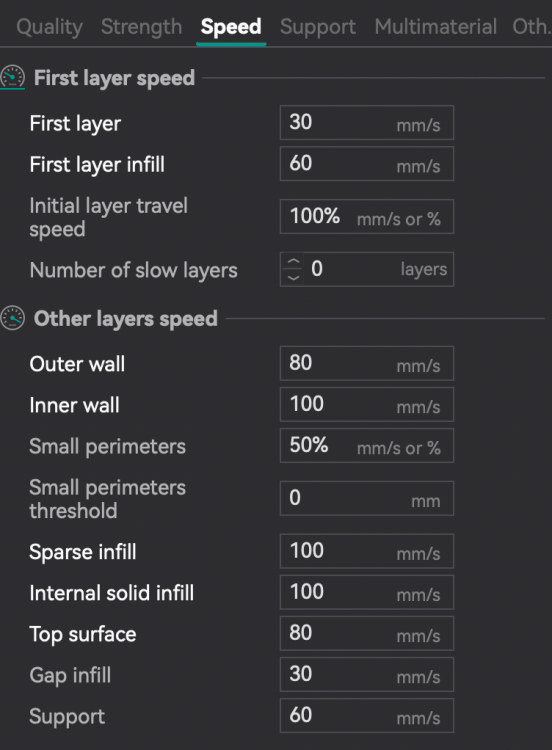

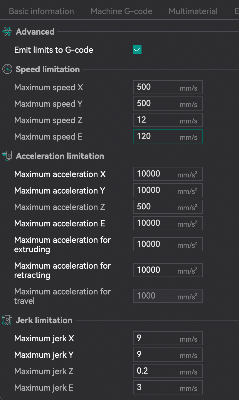

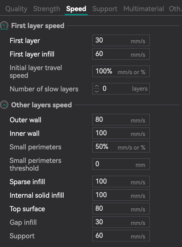

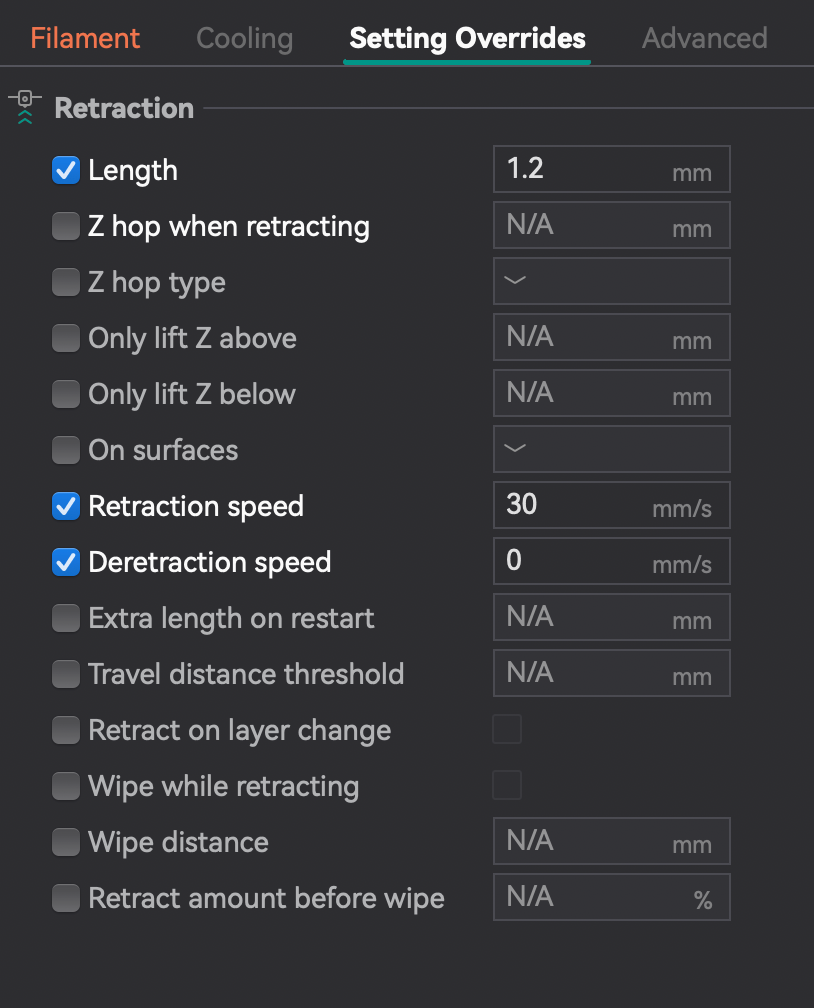

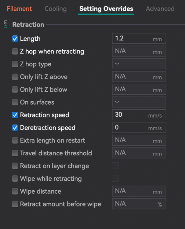

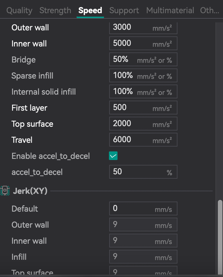

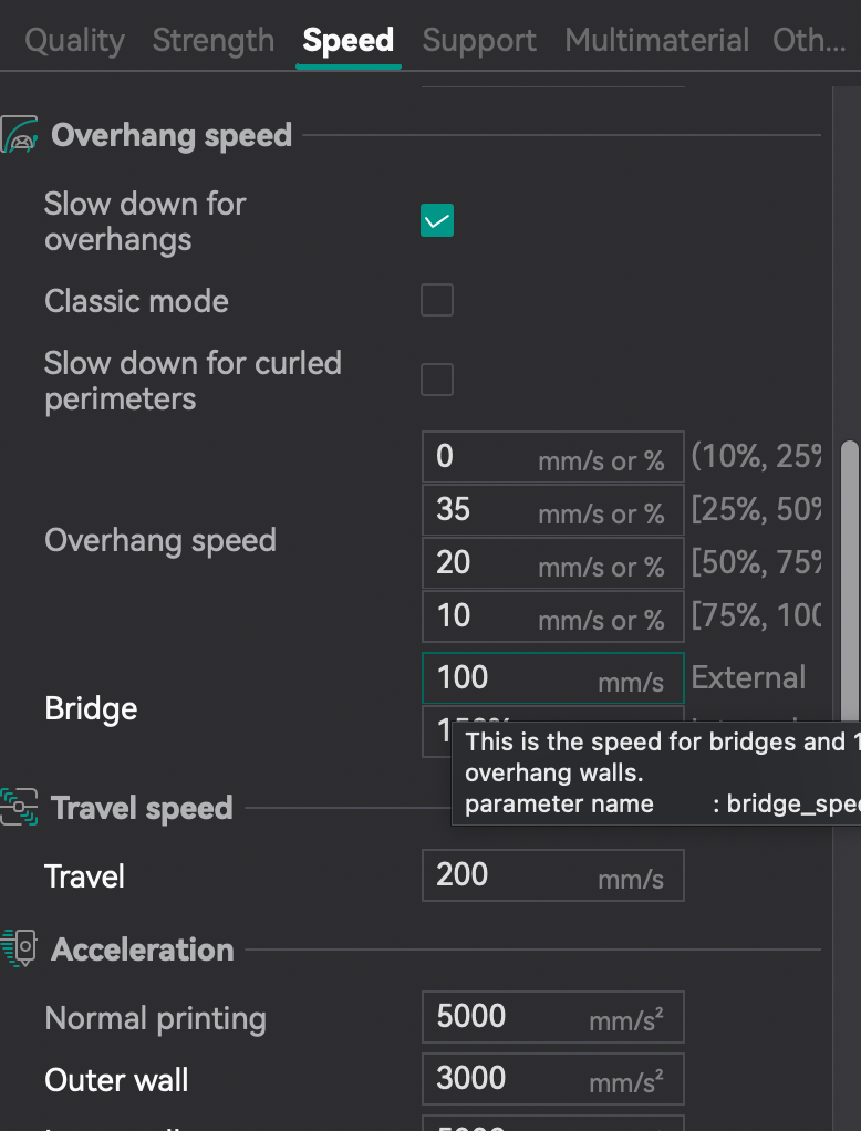

  11. Hello a tous, Je suis à la recherche de paramètres optimaux pour le PETG et j'ai un petit doute sur les vitesses/accélérations/jerk/rétractation. Pour ma part j'ai beaucoup de mal à me débarrasser du stringing et je constate quelques ondulations/waving sur les paroies rectilignes. Voici les miens pour la X4 pro (pas forcément à prendre en référence). N'hésitez pas à partager vos paramètres, surtout si vous en êtes satisfait !
  12. Je crois que c'est ce que j'ai configuré à peu de choses près. Après, ce que j'aimerais configurer c'est la sensibilité du mode nuit, mais pas sûr que ça soit possible...

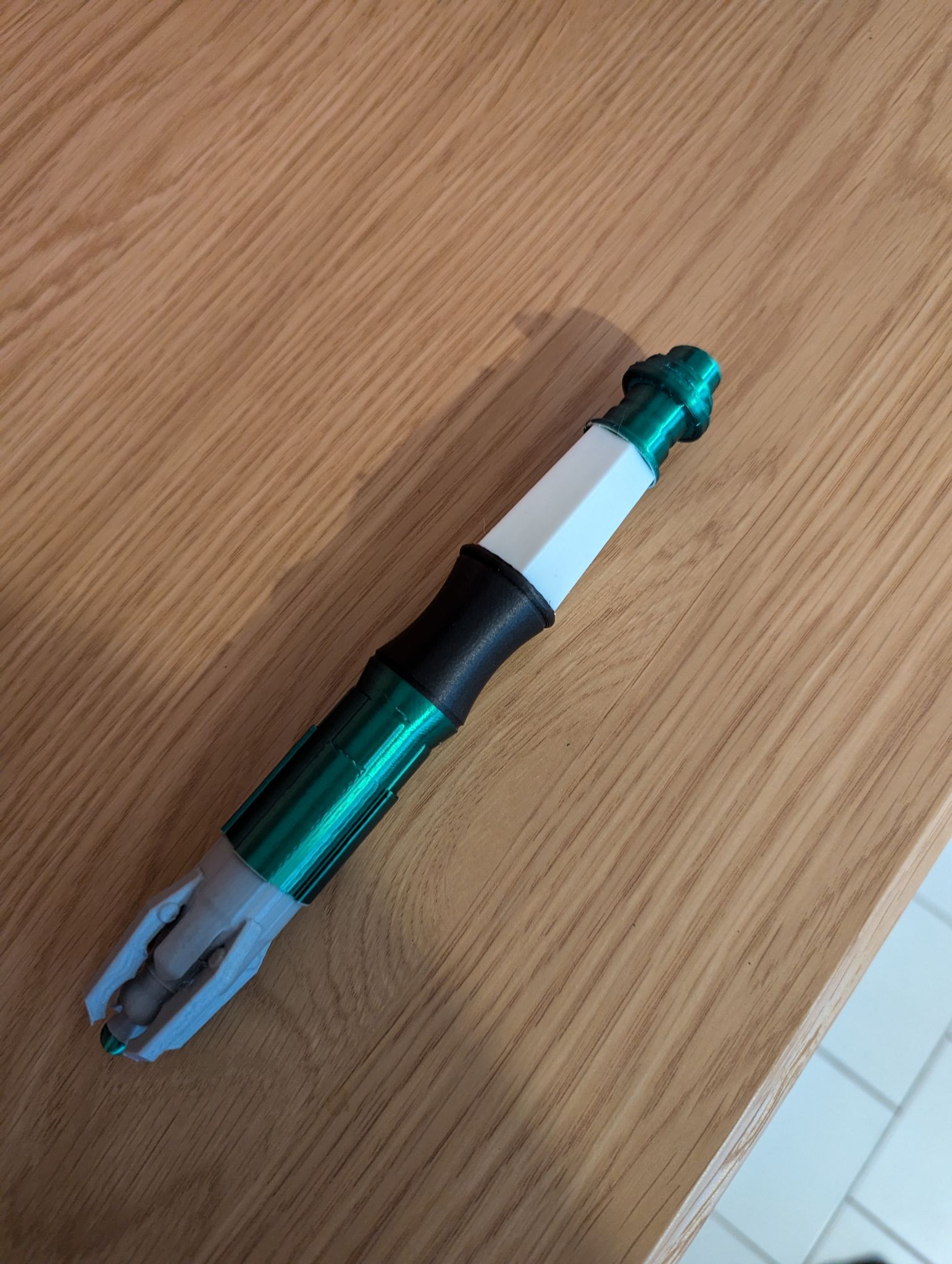

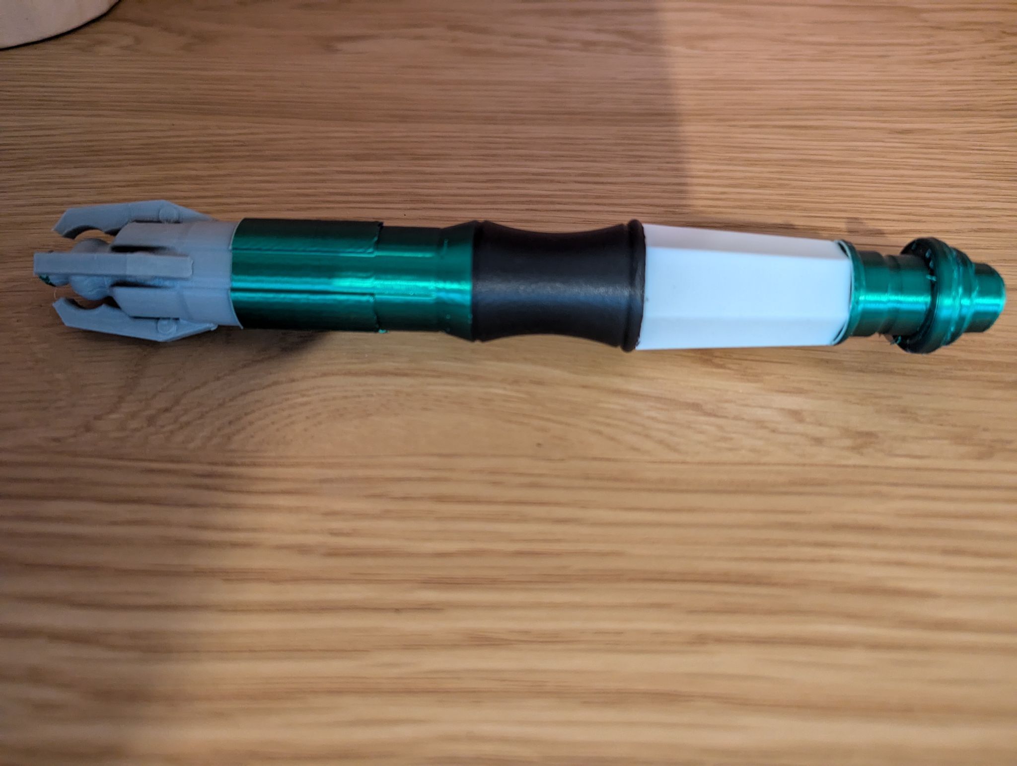

  13. Oui bien vu Le modèle que j'ai pris est ici : https://cults3d.com/en/3d-model/fashion/11th-doctor-s-sonic-screwdriver A la verticale avec supports de type "snug" ça s'imprime bien avec la pro. J'ai réduit un peu sa taille pour qu'il atteigne 200mm de haut mais j'imagine qu'on peut faire un peu plus.
