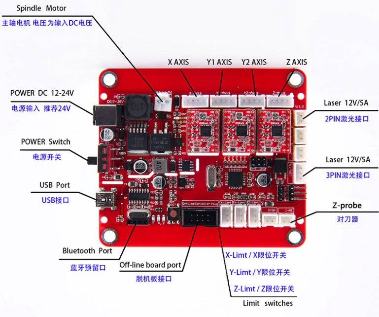

Bonjour tout le monde .... Vu qu'il me reste encore quelques cheveux, encore des tests ... Il se trouve que j'ai la carte de gestion de la CNC en double (erreur d'expedition de gearbest). Sans vraiment y croire, j'injecte GRBL1.1h dans la deuxième carte, je la connecte et ............. ben ça ne fonctionne toujours pas !!!!! Ce n'est donc pas un problème hardware !!! Va falloir chercher autre chose ..... Et 1 heure plus tard, quelques essais avec bCNC pour comparer, ben le résultat est identique, lors du probe ou du palpage surfacique, ça plante au premier contact de la broche avec le contact fixe. C'est à n'y rien comprendre. Par contre ça semble situer le problème au niveau de GRBL ... Amitiés Serge -

Tiens, une précision, des fois que a inspirerait les cadors du GRBL. La ligne probe dans les paramètres de Candle est la suivante : G21G91G38.2Z-30F100; G0Z1; G38.2Z-2F10 Quand je fais un probe, j'ai ceci dans la console : G21G91G38.2Z-30F100 Après cette ligne, Candle est "freezé" et il faut que je débranche un des fils du probe pour obtenir la ligne suivante : Grbl 1.1h ['$' for help] (Reset de l'arduino). En fait seule la première partie de la ligne de probe est exécutée et pas le reste. Si ça vous inspire .... -

Je viens de remettre (par acquit de conscience) le paramètre $10 à 1. Aucun effet. J'ai essayé aussi d'inverser les fils de probe sans effet non plus. J'ai aussi essayé (en désespoir de cause) de reflasher le GRBL de l'arduino, on ne sait jamais, sans succès non plus .... J'avoue que sur le coup je reste un peu sec ........ -

Bonjour .... Quelques réponses aux interrogations de Dji54 : "en regardant ta config, une chose m'interpelle. $10=19 ---> pk 19?" Parce que la valeur de $10 est une somme de bits : Report Type Value Machine Position 1 Work Position 2 Planner Buffer 4 RX Buffer 8 Limit Pins 16 Et donc 19= 16+2+1 C'est juste une façon de paramétrer un report. Et en plus, je n'ai pas touché à cette option au moment où mes problèmes ont commencé. "$20=0 ---> t'es fin de courses ne sont activer? Perso j'ai $10=1 $20=1 s21=0 $22=1" C'est ce que j'explique dans mon mess. Le probe et le palpage fonctionnaient bien. Je n'avais pas de fin de course. J'ai voulu en installer. J'ai posé les 3 endstops et modifié $21 et $22. A partir de là je n'avais plus de probe ni de palpage. J'ai donc débranché les endstops et remis les $21 et $22 comme avant mais ça ne m'a pas permis de récupérer le probe et le palpage. Entre le moment où ça fonctionnait et celui où ça ne fonctionnait plus, je n'ai pas touché au branchement du palpage (GND-A5). Je vais aller lire votre PDF. Merci à vous Amitiés Serge -

Bonjour à tous ... Je me permet de reprendre ce sujet car le titre correspond bien. Je plante le décor. J'ai une Alphawise 3018 avec GRBL 1.1H et j'utilise Candle 1.2.9. La carte de ma CNC est la suivante: J'ai utilisé la prise blanche en bas à droite marquée Z-Probe pour brancher les fils qui vont bien. J'ai commencé à faire des tests pour graver des CI's. Le Z-Probe et le mapping du plateau fonctionnaient bien. Je me suis dit : "tiens, des EndStop's seraient peut être pas mal !!" Et j'ai cablé 3 endstops et modifié les configs. Impec !!! Endstops, homing, tout fonctionnait bien. Par contre, à partir de là, plus de probe, plus de mappage plateau !!!!!!! Lors d'un probe le Z descend jusqu'à toucher le PCB, s'arrête et la machine reste plantée là, le bouton d'info de Candle reste au vert et on reste bloqué jusqu'à ce que je débranche un des fils du probe. Je me suis dit "pas grave, ça fonctionnait avant les endstops, on les vire et basta!!!" J'ai débranché mes trois fins de course, remis mes variables comme avant (j'espère), mais rien n'a changé . Toujours pas de probe. Pour info, le résultat de $$ sur Candle actuellement : $0=10 $1=25 $2=0 $3=0 $4=0 $5=0 $6=0 $10=19 $11=0.010 $12=0.002 $13=0 $20=0 $21=0 $22=0 $23=3 $24=25.000 $25=500.000 $26=250 $27=1.000 $30=1000 $31=0 $32=0 $100=400.000 $101=400.000 $102=400.000 $110=8000.000 $111=8000.000 $112=4000.000 $120=30.000 $121=30.000 $122=30.000 $130=295.000 $131=175.000 $132=45.000 Et toujours pour info, les paramètres de sonde : G21G91G38.2Z-30F100; G0Z1; G38.2Z-2F10 Mais ça je n'y ai pas touché. Si vous avez une idée, une question, je vous écoute. Merci d'avance Amitiés Serge -
