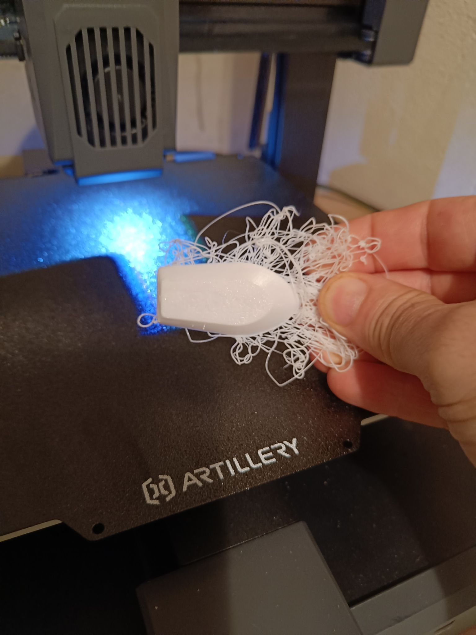

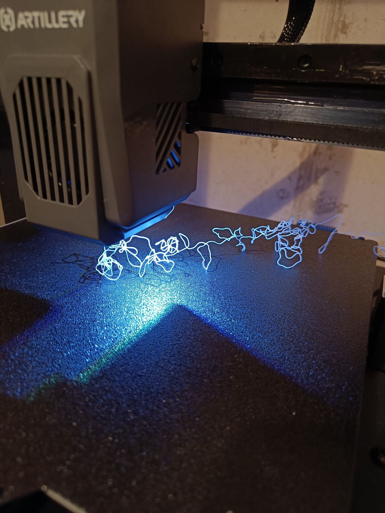

  1. Bon je reviens après avoir testé. Effectivement après la mise à jour avec le dernier firmware, plus de soucis. Les impressions se passent de nouveau bien. Je ne comprend pas trop quel est le paramètre qui a cet incidence. Mais en tout cas cela fonctionne. Merci
  2. Bonjour, Je viens chercher de l'aide auprès de vous. J'ai une x4 pro depuis 1 mois 1/2. Au début pas de soucis impression ok. Il y a 2 semaine j'ai eu un noeud dans une bobine et depuis impossible de sortir une pièce. Soit je retrouve juste du fil en vrac, soit j'ai un début mais au bout de quelques millimètres du fil. J'ai refait le niveau, changé la buse et même le PEI mais rien n'y fait. Pas de point dur sur l'axe z. J'imprime du PETG avec les paramètres fourni dans la clé livrée avec l'imprimante. Firmware d'origine et artillery slicer. Je n'ai jamais eu de tel soucis avec ma X1 et je suis a cours d'idée.
