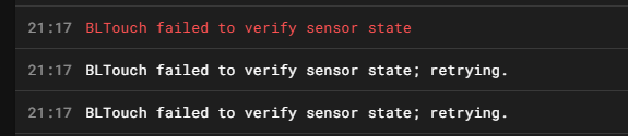

  1. je ne voi pas trop comment le mettre et surtout quel resistance car j ai que des 3.7kohm il me semble Oui, j ai bien lu et je rentrai dans la case ou j avais de "BLTouch failed to raise probe" hello, je viens au nouvelle, j ai simplement inversé les 2 fils du Z- et mis le pin_up_touch_mode_reports_triggered: False et tout fonctionne pour le moment

  3. Le problème c est que a l étape 4, Lorsque je remonte doucement ou meme totalement lors du QUERY_PROBE il reste sur "probe: open" et ne change pas d'etat

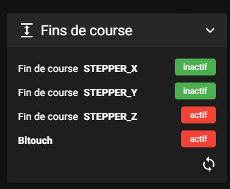

  9. apres pour moi le probleme ne viens pas du bltouch car j ai tester avec un blouch d'une autre machine et c est pareil etlLorsque je met un fin de course sa fonctionne mais pas avec le bltouch. C est bizzard. et j ai tout essayé pour le sensor pin (!, ~, ^, ~!, ^!, et rien).

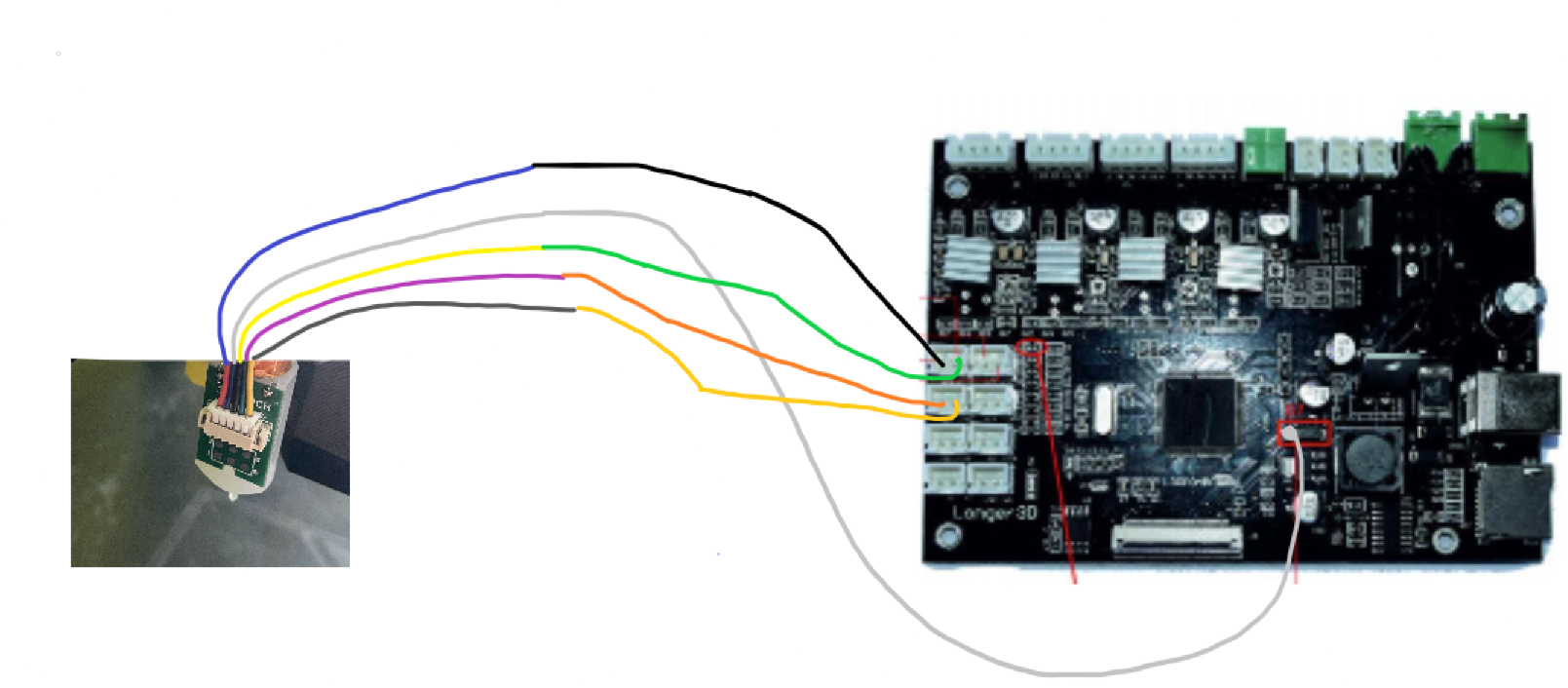

  12. je pense je vais faire un schema car j'avais tout mis en place avec des duponts pour le moment donc les couleurs changes Voila mon cablage en respectant les couleurs de chaque fils que j'ai mis et en mettant branché sur le Y- a la place du Z-

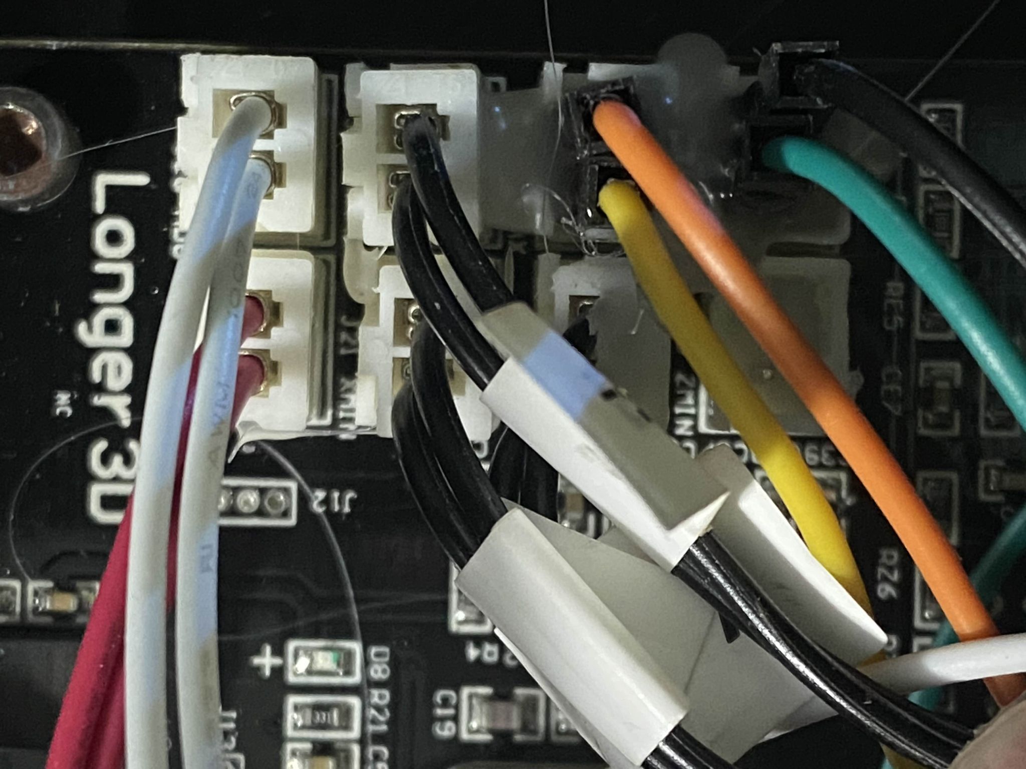

  13. Sous marlin le bltouch c est mis sans raison a rentré sortir 4 fois et ne plus faire les homes. J ai tester un autre pour voir et même j ai essayé lui sur une autre. imprimante. J'ai revérifier a 10 fois mes branchements. Et j'ai réellement 4.3V je vais tester demain voir si j'ai la même tension sur les autres capteur. Merci je vous tien au courant. Et pour le décalage X, Y j'attendais justement que le home fonctionne déjà avant de me lancé dans ces réglage même si je connais déjà les valeurs . j ai tester j ai 3.3v sur les autres fins de course. Cela ne pourrais pas venir du composent C39 que j'ai dessoudé sur le tuto mis dans mon premier message, que j ai suivi ? Cordialement Je viens de tester. Je vais vous mettre une photo et mon printer cfg mais j'ai toujours rien qui change dans les status de mes capteurs: printer (3).cfg
