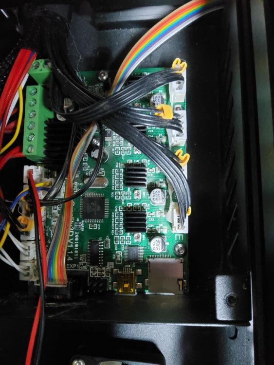

  9. j ai discuté avec mon ministre du budget avant de me lancer dans des reparations, la machine ayant deja bien tourné en 4 ans, on va s orienter vers du neuf. Notamment car je dois faire une ou deux pieces en ABS, (j ai fabriqué un caisson); me lancer dans des frais et du bricolage sans être certain du resultat, car finalement l origine de la panne n est pas diagnostiquée. encore tous mes remerciements

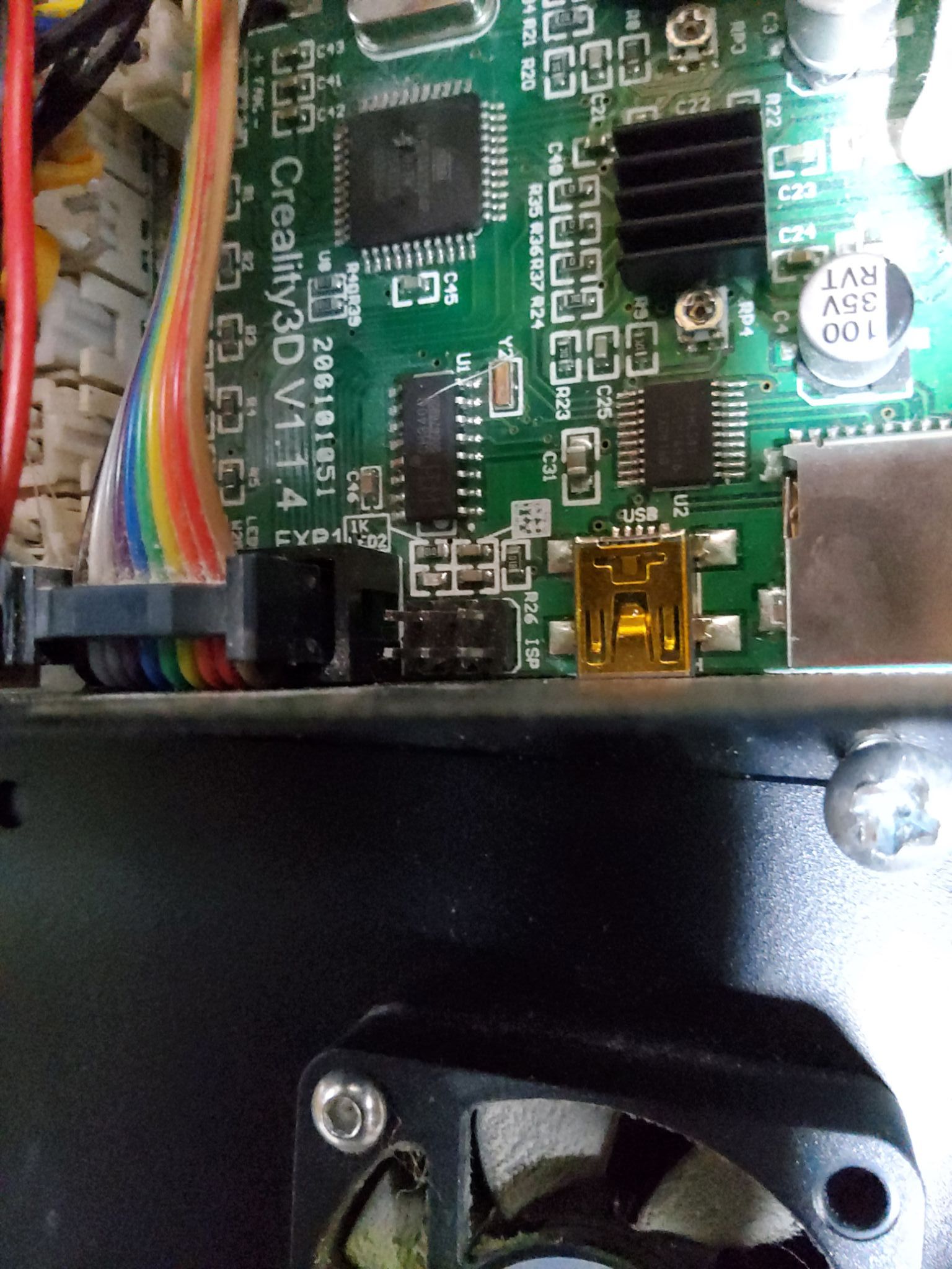

  10. bon j ai trouvé pour repondre je commence le troisieme age. J ai mesuré 24 volts en entree de carte, et elle coute environ 50euros sur amazon; effectivement la nouvelle 3v3se a l air sympa, mais je vais etre prudent avec ma retraite; c est ce qui me semble le plus raisonnable. faut esperer que le bloc chauffe n est pas non plus a changer. merci de l aide. bien cordialement
  11. merci hyoti, mais je n arrive pas a repondre directement a votre message j ai demonté il n'y a aucune annotation sauf v1.1.4 rien en dessous non plus. de toute facon il s agit d une premiere serie et j ai l impression que je suis quitte a changer la carte mere car je n ai trouvé aucun firmware sur le site. ce qui m ennuie, est ce la carte mere ou le bloc de chauffe ?
  12. bonjour j ai exactement le meme probleme, cela se produit apres 07h00 07h30 d impression; c est une machine de debut 2020; en version c est marqué 1.1.6.2. car je ne jamais su comment faire pour mettre a jour; je ne comprends pas l anglais; merci de m aider
