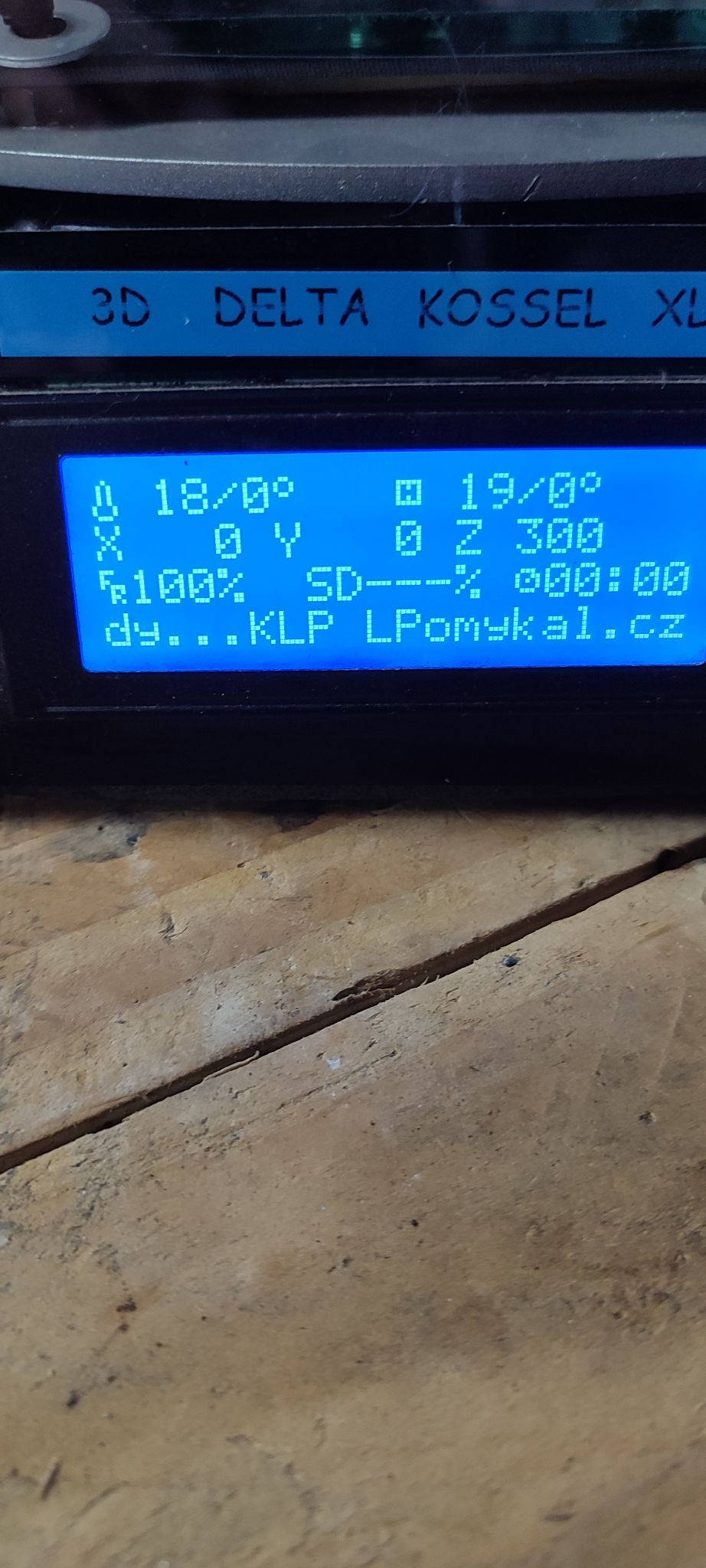

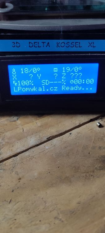

  3. Effectivement ça ne clignote plus Par contre le Z indique 380 et je n'ai que 317 mm entre la tête et le plateau, je vais essayer de trouver un tuto pour configurer la bête.

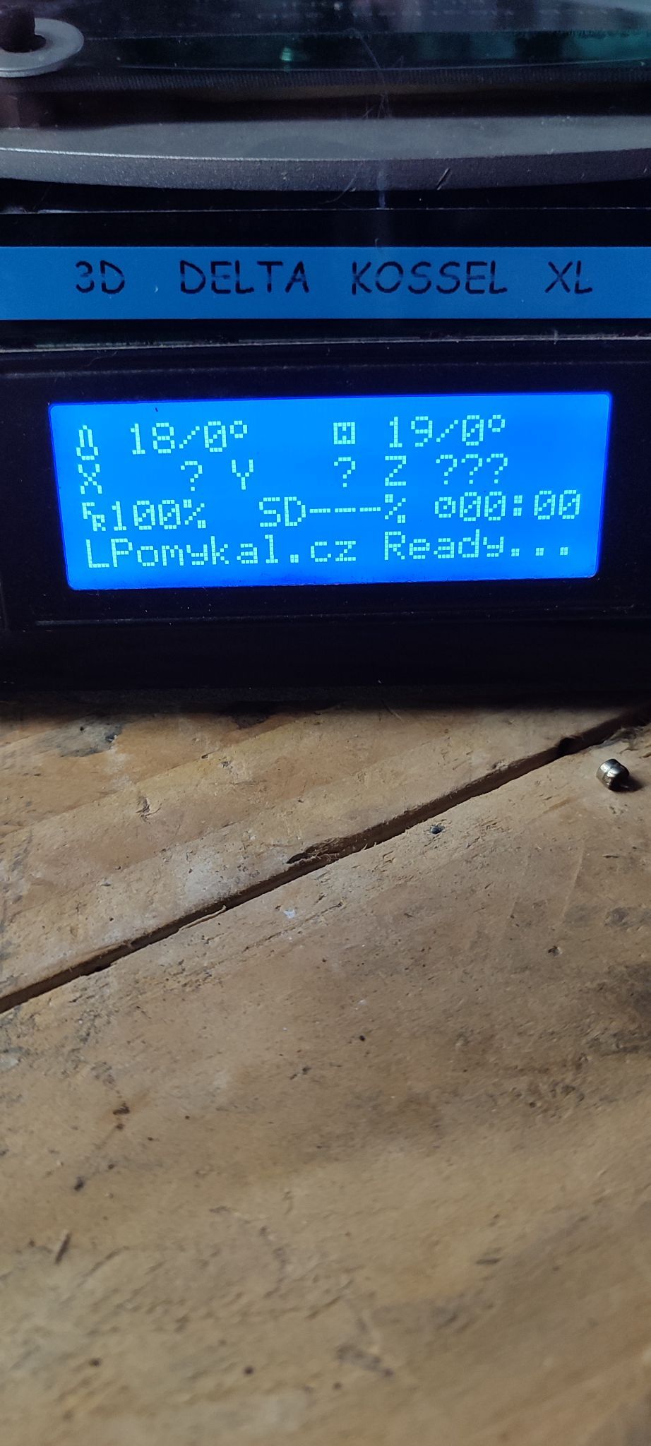

  4. les lettres X Y etZ clignotent ... je suis perplexe

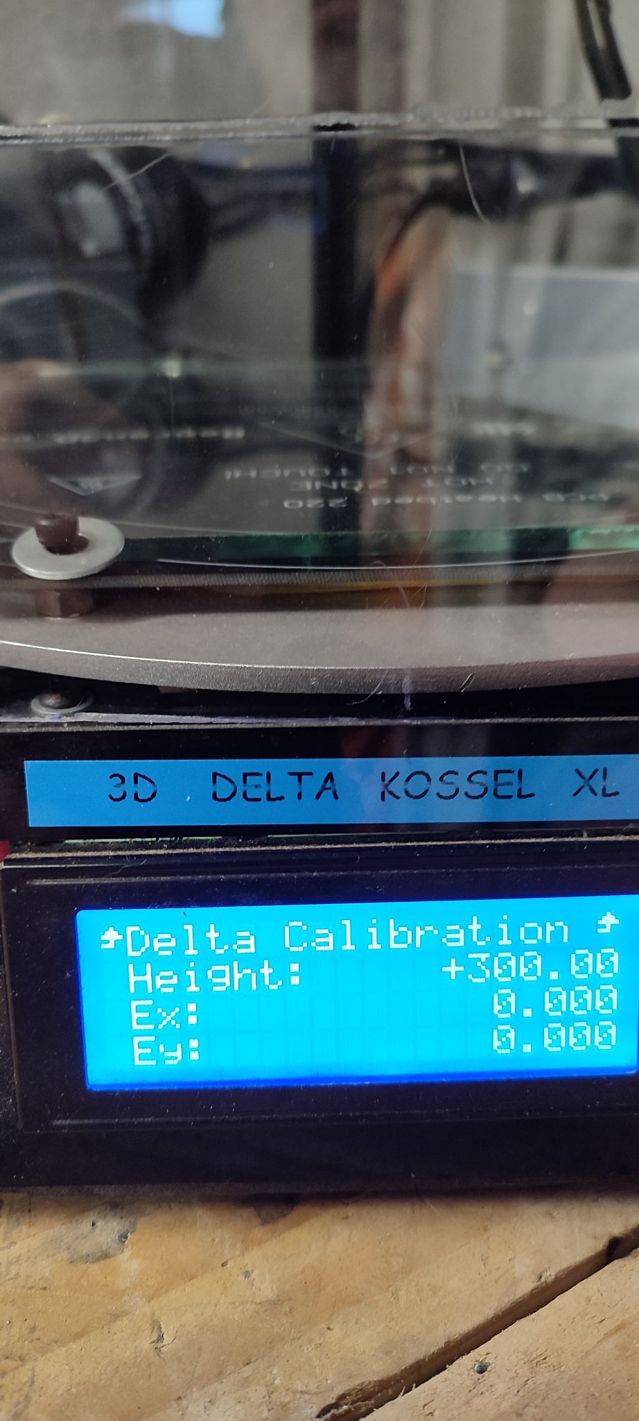

  5. Bon dernier rebondissement Lorque j'ai la tête en haut et que je lui fait une auto calibration elle descend et s'arrête a 15 cm au dessus du plateau.... Et bien sûr si au démarrage elle est 15 cm plus bas, elle vient taper le plateau et ne s'arrête pas .....

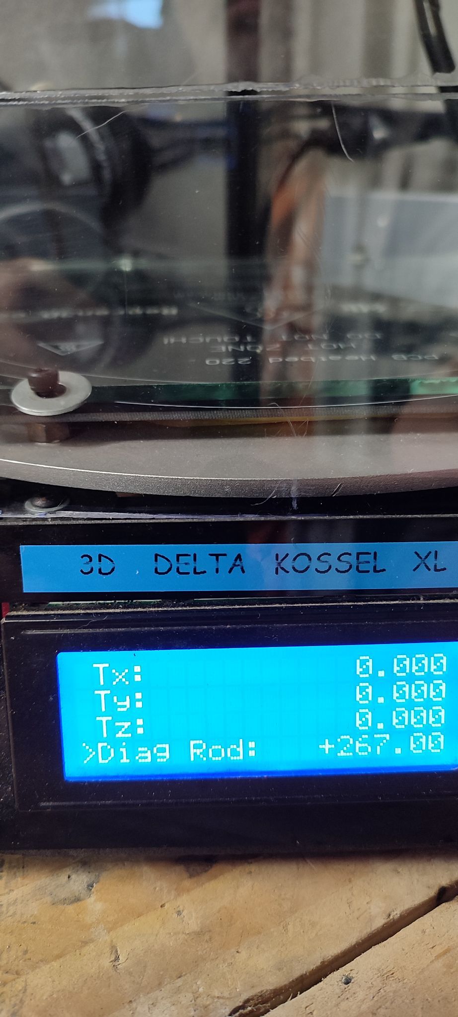

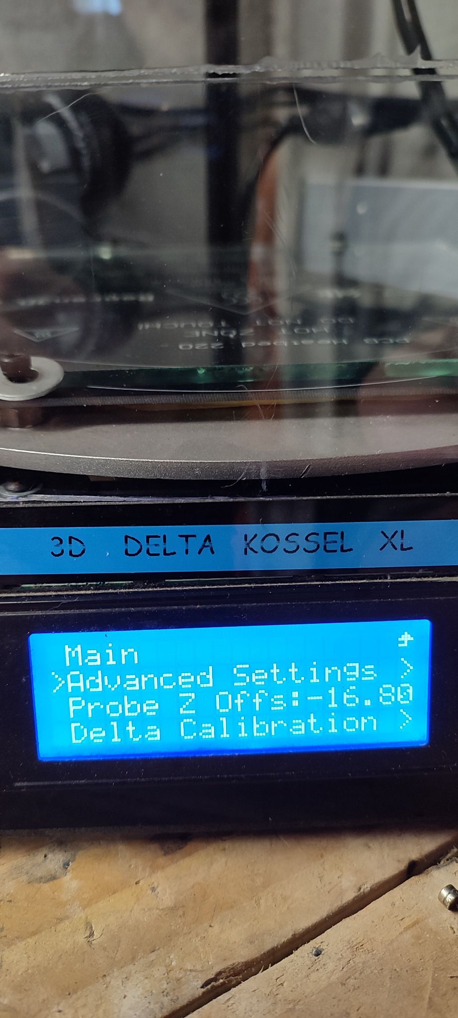

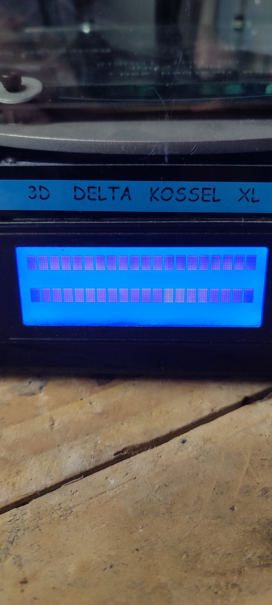

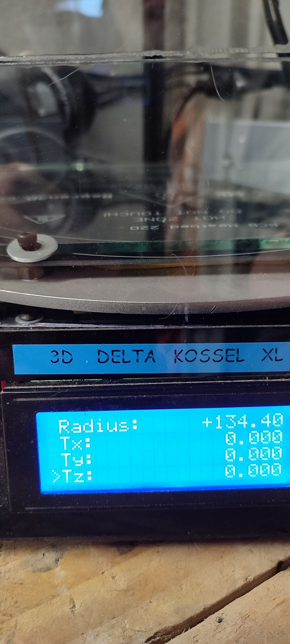

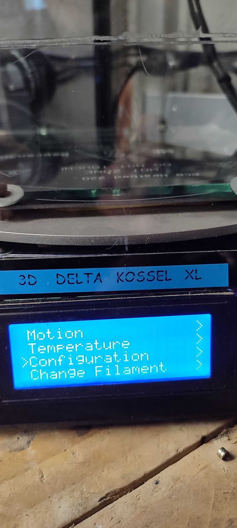

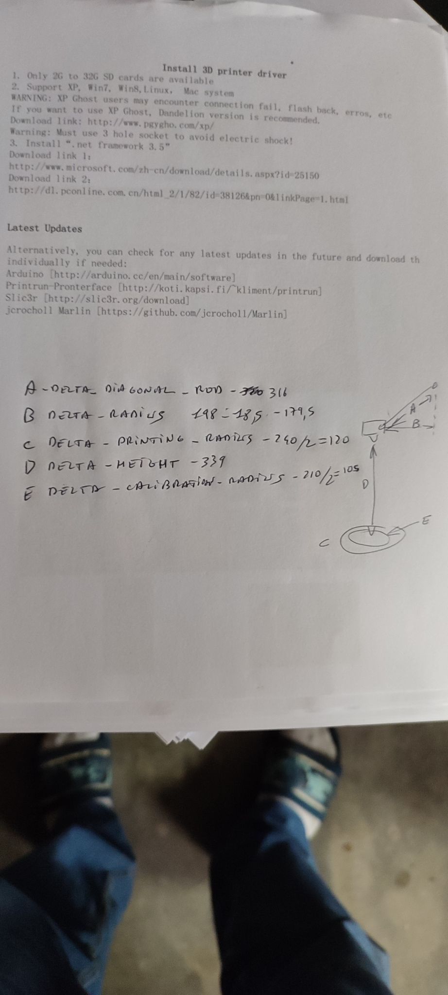

  6. Bon un petit retour ... @papagalak Pas top je n'arrive pas a rentrer les dimensions de ma machine , elle part en butée sur le plateau .... Les coordonnées sur l'afficheur clignotent avec des points d'interrogation.... Je suis dubitatif. Je fais une vidéo et je la poste d'ici 1 heure Et je donne un peu plus d'explications Donc voilà les quelques photos qui parlent d'elle même je n'arrive a rentrer mes valeurs max dans l'imprimante Suite Suite 2
  7. @papagalak c'est bon merci pour ton aide, l'afficheur est reparti il ne me reste plus qu'à faire les reglages et aprés c'est bon ... Merci encore
