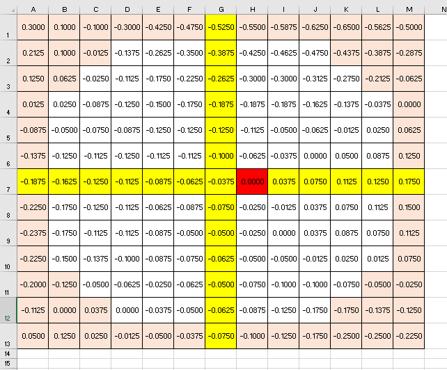

Incidence du niveau (à bulle) par rapport au bed
robert95770 en réponse au topic de lemmings dans eMotion Tech

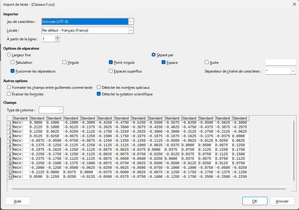

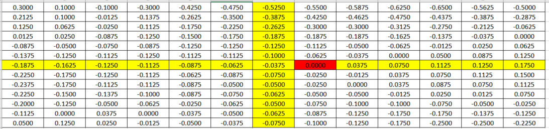

bonjour j'ai augmenté mon nombre de point à 13 et mon rayon de palpage à 70. j'avais compris qu'il fallait un nombre impair pour avoir des points centraux formant une croix , au centre le point de départ (0.0.0) et un nombre de points également répartis de part et d'autre de cette croix . Donc dans mon cas au croisement de la 7ème colonne et la 7ème ligne j'ai le point central => et là c'est le drame le point de départ 0.0.0 est dans la huitième ???? (pour info j'ai fais copier coller depuis repetier host après un m375.1 dans un tableur export en CSV et import pour mettre en ligne colonne voir photo) donc je comprend pas si quelqu'un pouvait m'expliquer (je pense que mon support Z probe est flexible ou était mal serré certaines données sont surprenantes) les points en rose ne sont pas palpés mais extrapolé (miracle, non mirage informatique) donc le palpeur fait des bonds de 11.667 en x et en Y -

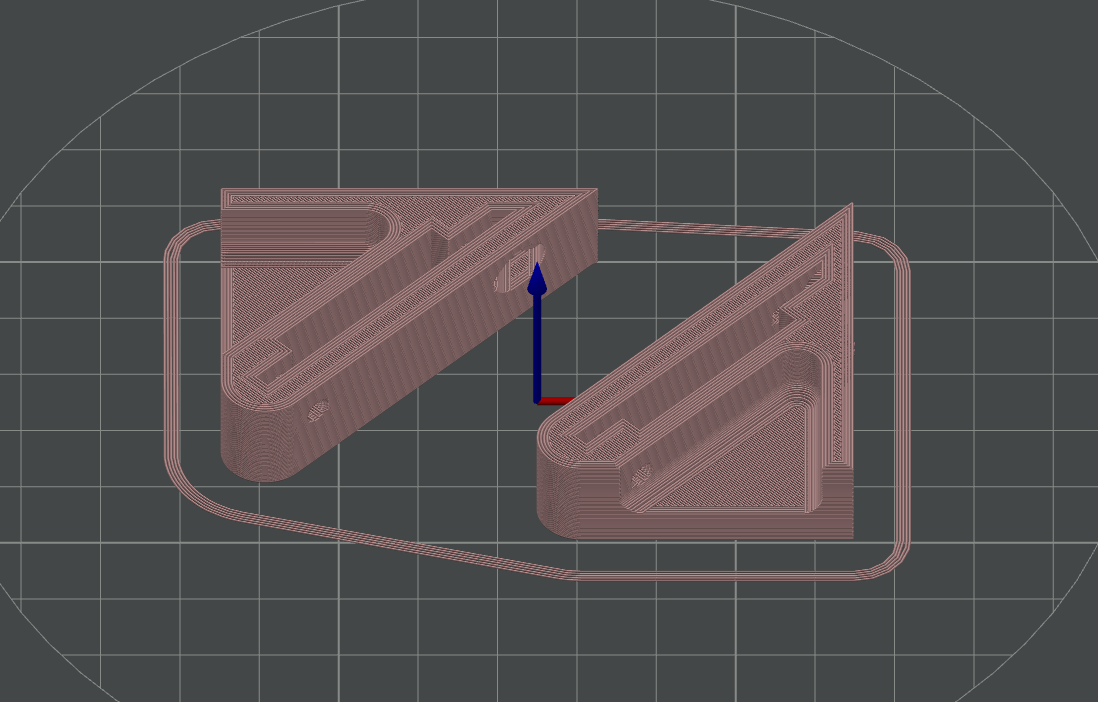

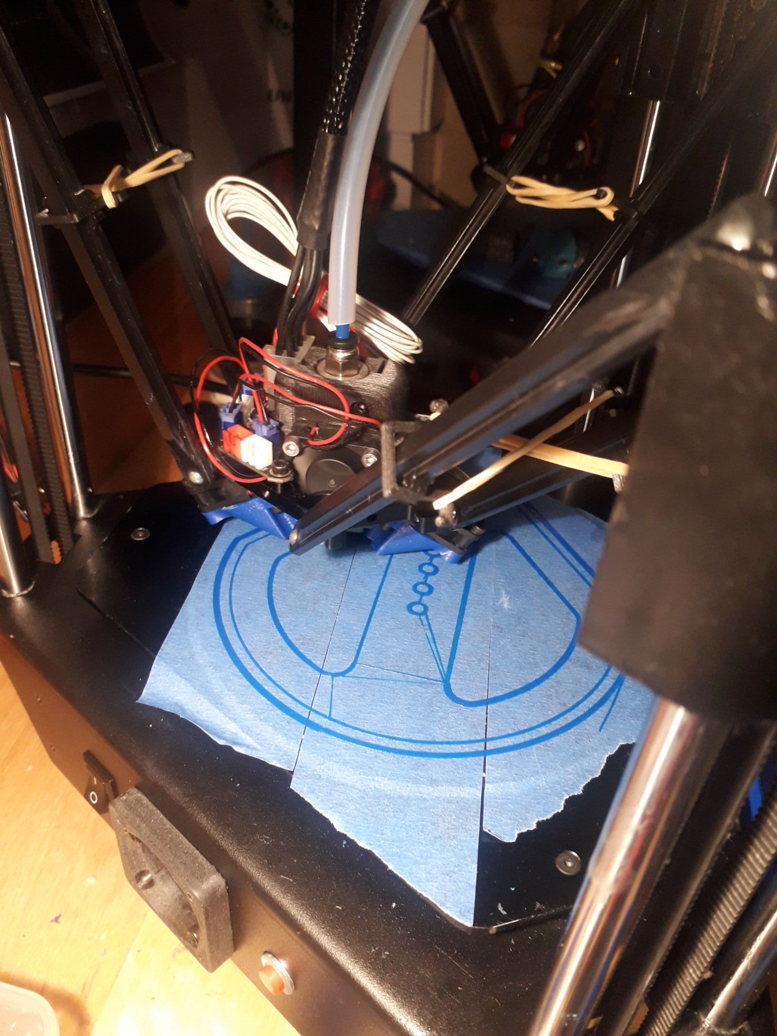

1ère couche trace façon limace
robert95770 en réponse au topic de robert95770 dans Entraide : Questions/Réponses sur l'impression 3D

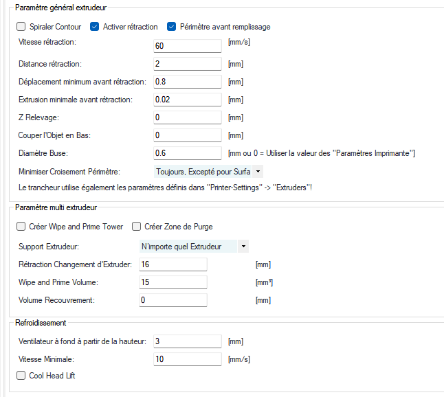

merci pour ta réponse j'avais peur de monter au dessus avec la rétraction -

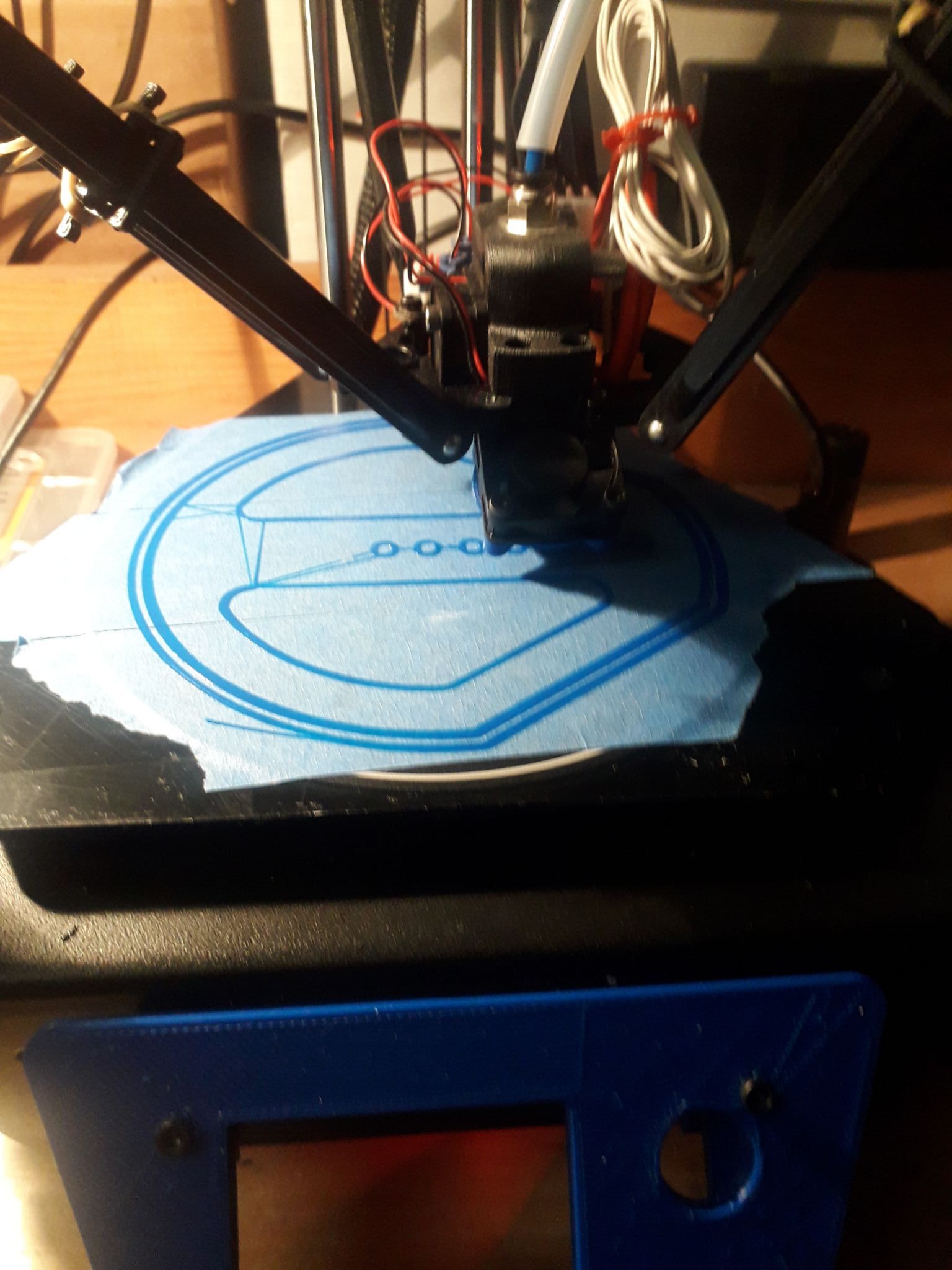

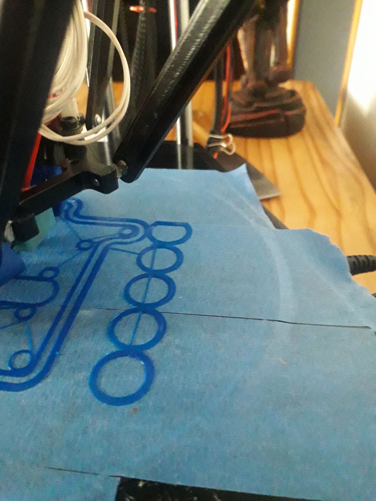

bonjour merci pour ta réponse mais non si on prend la dernière photo il y a une trace qui barre les Ø de périmètre chaque fois que la tête change de périmètre elle laisse une trace comme si elle continuait à extruder, on dirait elle expulse du filament sous de la pression -

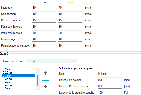

robert95770 a posté un sujet dans Entraide : Questions/Réponses sur l'impression 3D
Bonjour, imprimeur depuis peu, mon imprimante est une Micro delta rework avec un clone de Tête E3D V6 buse de 0.6 le filament est un eSUN temps 205° bed 55 le slicer c'est Repetier avec moteur Cura, ep de 1ére est 0.3 mm (toutes mes 1ère couche font 0.3 mm pour planer les défauts) vitesse 30mm/s et sur la 1ére couche elle laisse une trace entre les périmètres pièce terminée ça se voit, voir ça bouche des alésages que je dois alors post travailler les traces sont écrasées pas juste déposées. y a t-il un réglage que j'ai loupé ? bonne journée sous une pluie diluvienne ici -

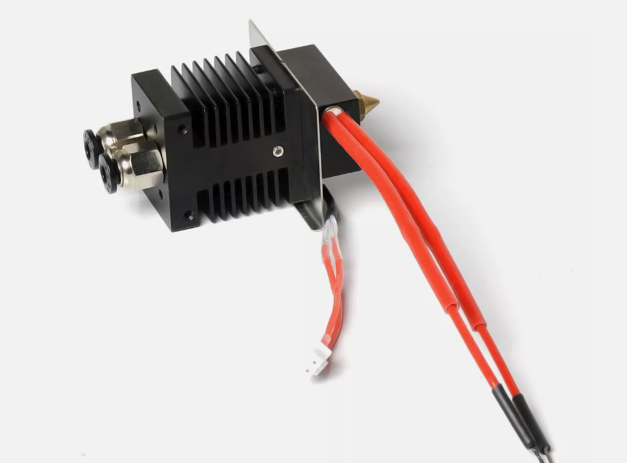

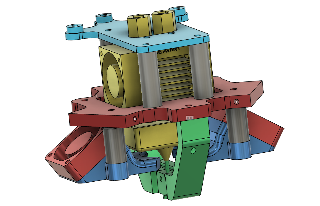

Bonjour , je fais un essai de double extrudeur sur une Micro Delta Rework avec une tête 2 en 1 Geeetech A10 M ou A20 M . Une question a laquelle je n'ai pu répondre malgré quelques recherches un ou deux ventilos sur le dissipateur et si deux sont-ils montés en opposition ou tirer-pousser. Pour la pièce j'ai vu un ventilo turbine mais j'ai pas la place donc j'ai repris la solution Emotion tech en l'adaptant. PS.: existe t-il une chaussette silicone pour cette tête (l20 x L32 x H10 ) la tête 2 en 1 que je monte ressemble à ça

je chemine doucement au rythme de mes idées farfelues , la tête double (2 in 1 A 20 M) de chez Geeetech est arrivée

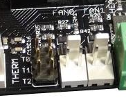

robert95770 a posté un sujet dans eMotion Tech
Bonjour pour avoir un peu plus de place sur le core A je voudrais enlever la C board et son câblage de camion (pourquoi ??) pour la remplacer par des rallonges en câblage fin (24 awg je crois) et aller "directement" sur la carte mère, problème , pour moi, je ne connais pas le type des connecteurs . pour le (les) heaters Hi H2 pas de problème => bornier , le ventilos de la tête => 2 pins avec détrompeur ?? , thermistance bloc de chauffe => 2 pins sans détrompeur ??? , ventilo de piéce => 2 pins avec détrompeur ?? en dernier recours je pourrais juste me passer de la c board et câbler des petites rallonge vers la molex centrale . PS. on me dit dans l'oreillette que les connecteurs de ventilos seraient des molex kk 2.54 2 broches -

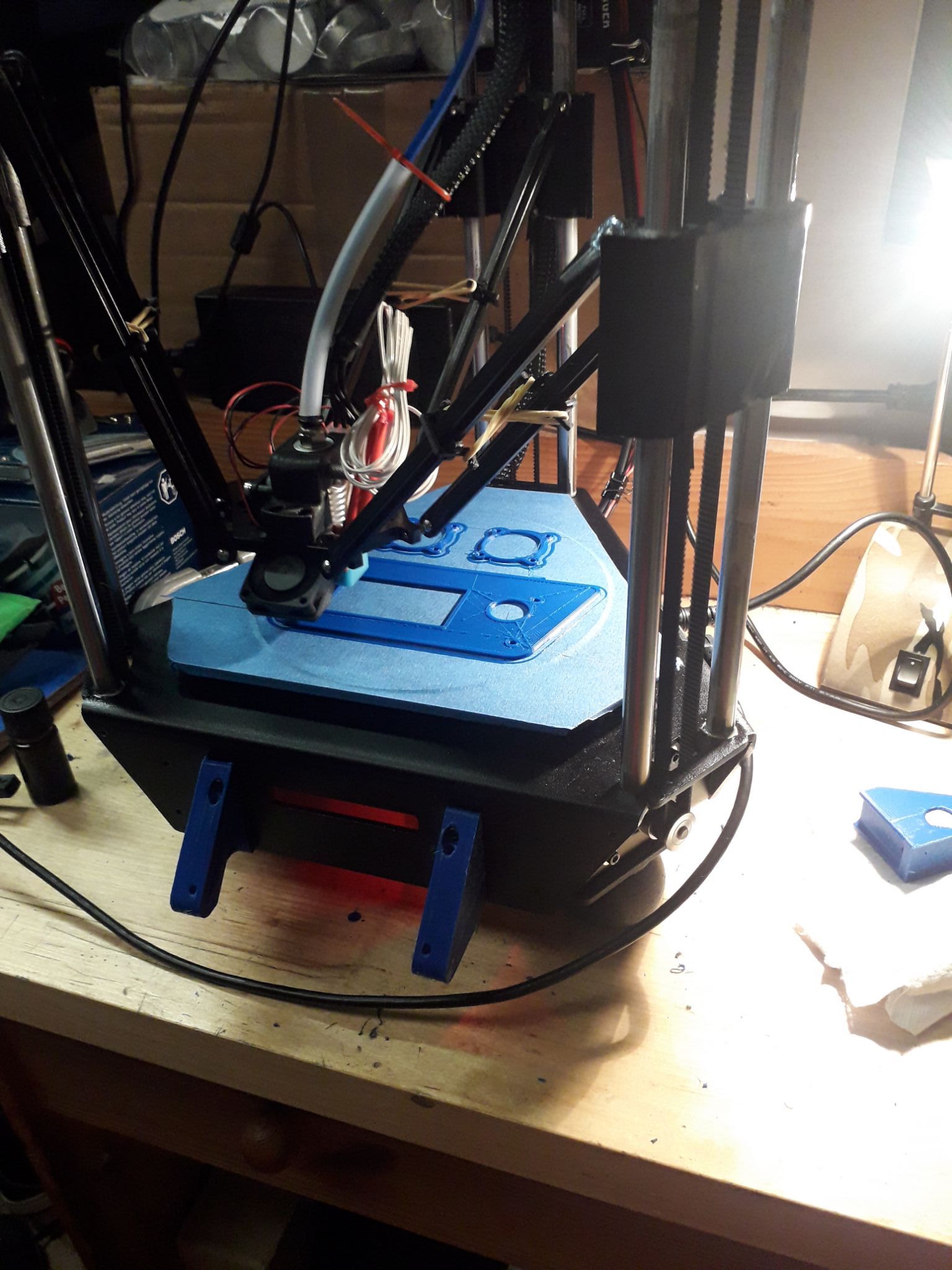

Tension des courroies ùDelta Rework
robert95770 en réponse au topic de robert95770 dans eMotion Tech

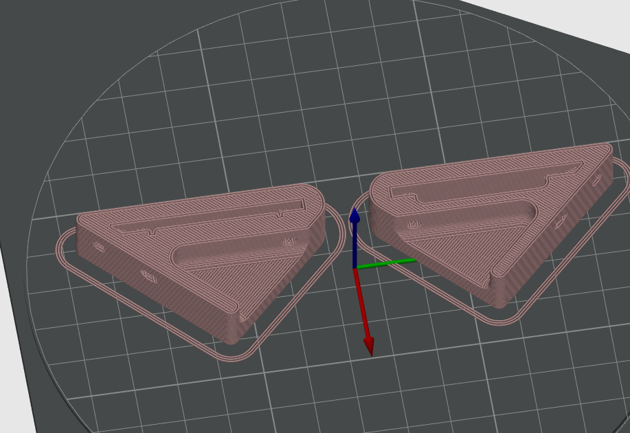

Aprés plusieurs impressions la tension de courroie par 1.5 kg de bouteille d'eau est validée. en pleine impression de 2 buses de ventilo et de la facade pour un futur ecran LCd si j'en trouve un, les support en façade ont été refait je cassais l'oreille de maintien sur le châssis en serrant. les modèles sont dispo il suffit de demander.
