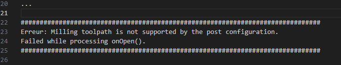

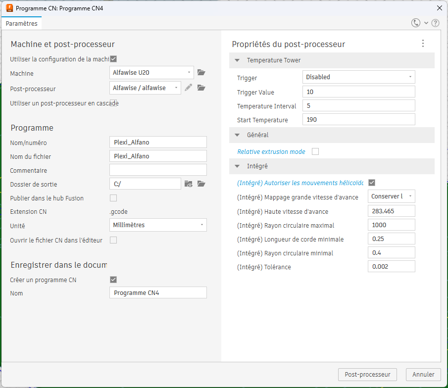

  12. Salut, J'ai un doute sur la section choisi pour ce sujet, désolé si mon choix est une erreur. Mon Alfawise U20 s'est transformée il y a peu en CNC, qui évoluera avec ce temps, J'en ai parlé ici : Tout semble bien fonctionne grâce à l'aide de @pommeverte Seulement, me voici devant un autre problème... La génération du gcode à envoyer à l'U20 via la micro SD. J'ai préparé ma découpe sur Fusion 360, tout semble OK concernant la préparation du déplacement de la fraise, mais lors du post-traitement, une erreur se produit, indiquant que l'outil de fraisage sélectionné n'est pas compatible avec la machine. C'est ma première expérience sur ce sujet, alors je continu à m'arracher les cheveux que je n'ai toujours plus Est-ce que quelqu'un aurait une piste pour m'aider ? Merci par avance

  14. C'est très clair, je vais regarder ça dans la journée. Je rencontre maintenant un nouveau problème... Cette fois dans la conception du fichier gcode avec Fusion360. Tout semble OK concernant la préparation du déplacement de la fraise, mais lors du post-traitement, Une erreur se produit, indiquant que l'outil de fraisage sélectionné n'est pas compatible avec la machine. Je ne sais si quelqu'un pourrait m'aider à ce sujet
