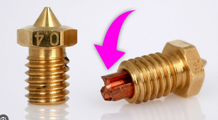

Hello, j'avance mais doucement, j'ai tenté de faire une impression de bed adhesion pour tester si le nivellement était bon et si il n'avait pas besoin de réglage hors j'ai eu l'impression d'avoir une sous extrusion. J'ai l'impression que le moteur de mon extrudeur n'arrive pas à pousser le filament j'ai fais une video on entend que ça "saute". Hotend à 220 j'ai aussi une buse 4mm aliexpress de ce type https://wormhole.app/rM9MJL#-QeHyZdPfgrMEOm29-FLXw lien qui ne dure que 24h j'ai progressé à nouveau, à priori ça ne venait pas de la buse j'envoyais le filament trop vite, en passant à 1 mm/s ça marche bien mieux j'ai donc un flux limité. En revanche. quand je fais une extrusion à 50mm de file j'ai en réalité bien plus qui est consommé, je vois que sous le extract retract il dit ~957mm d'ou ça vient ça ? et voici la config [extruder] step_pin: PB3 dir_pin: !PB4 enable_pin: !PD1 microsteps: 64 rotation_distance: 33.683 nozzle_diameter: 0.400 filament_diameter: 1.750 heater_pin: PC8 sensor_type: EPCOS 100K B57560G104F sensor_pin: PA0 control = pid pid_kp = 18.999 pid_ki = 0.792 pid_kd = 113.996 min_temp: 0 max_temp: 250 max_extrude_cross_section: 50.0- 24 réponses
