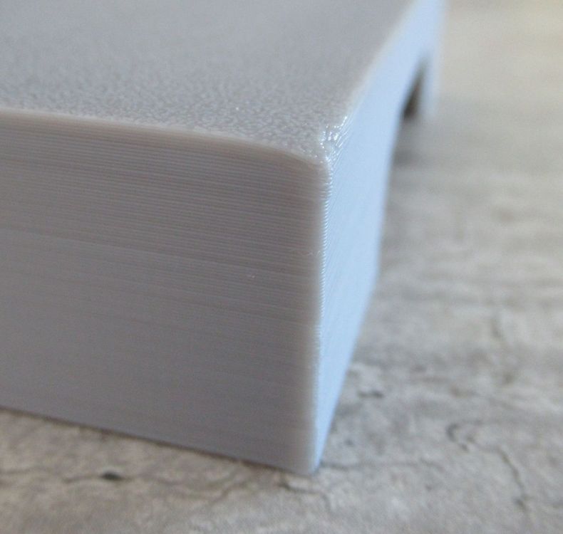

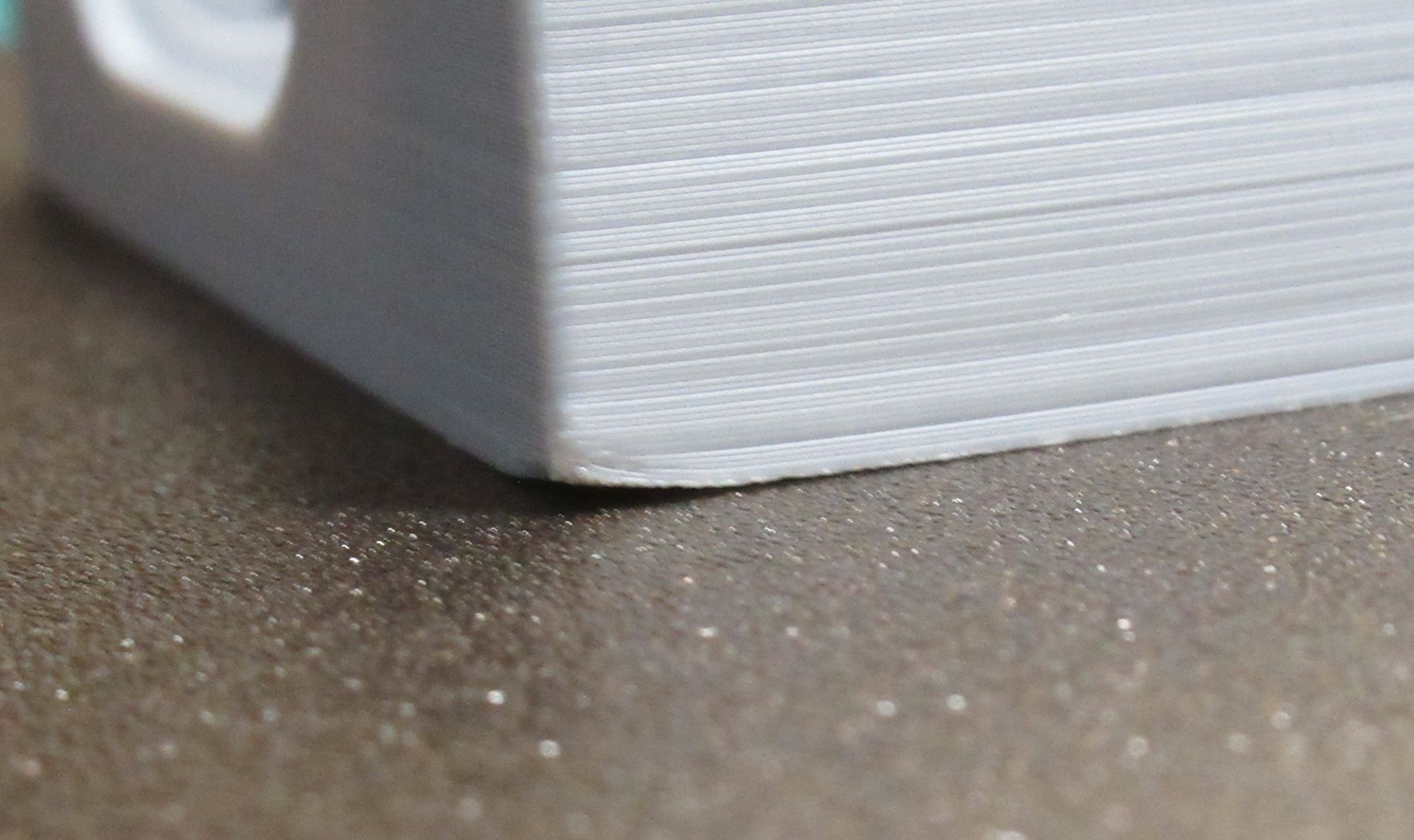

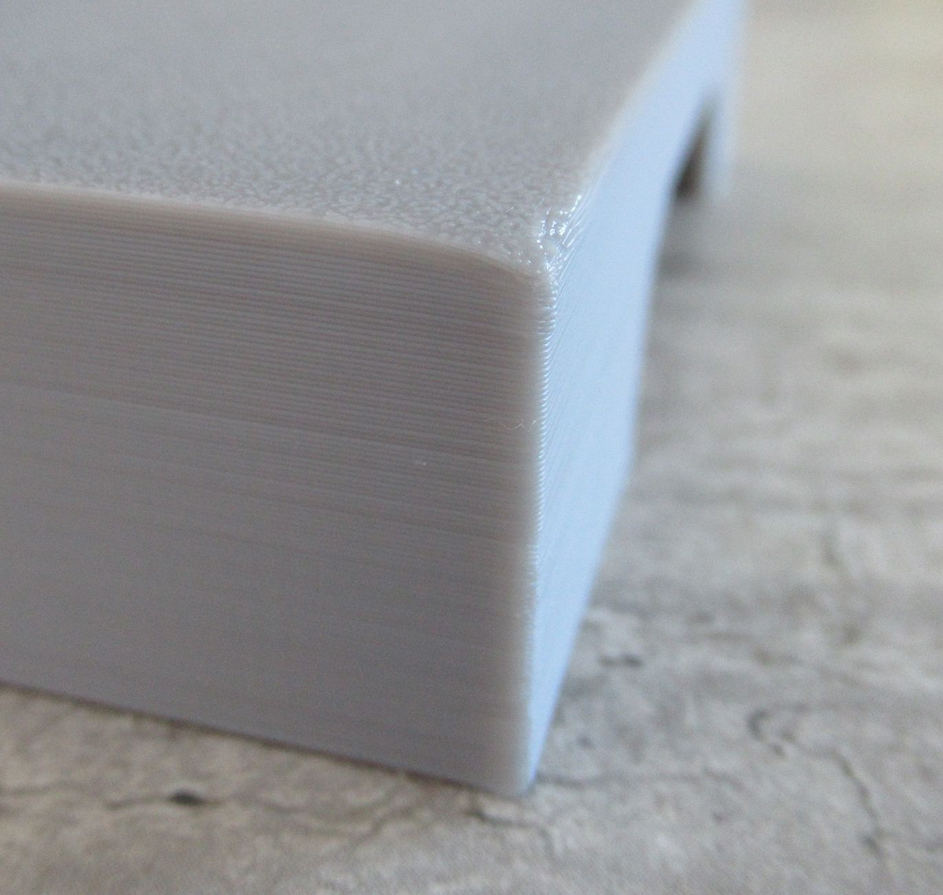

  1. Bravo les gars pour vos astuces, j'ai nettoyé le PEI au Paic et eau chaude et mon problème de décollement est solutionné Merci à vous
  2. Merci pour la précieuse recommandation !
  3. Merci, je vais essayer ce remède au Paic !
  4. Tu nettoies la plateau (pei) sur la machine ou dans l'évier à grande eau ?
  5. Merci pour ta réponse, je nettoie bien le plateau de temps en temps avec de l'alcool à 70° puis séchage, mais pas avec un produit pour la vaisselle
  6. Bonjour le forum Sur la Neptune 4 pro j'ai un problème de décollement d'un ou de deux coins de la pièce imprimée. J'imprime du PLA à 125mm/s, 215° de température de buse et plateau à 60° Vue de la pièce avant décollage du plateau Autre vue du coin déformé J'ai appris que ce type de défaut se nomme "warping" mais ça ne me dit pas trop comment y remédier. Toutes les impressions n'ont pas ce problème, mais si j'imprime 2 fois la même pièce (pas en même temps) je risque d'avoir un ou deux coins relevés sur une des deux pièce. Une idée ?
