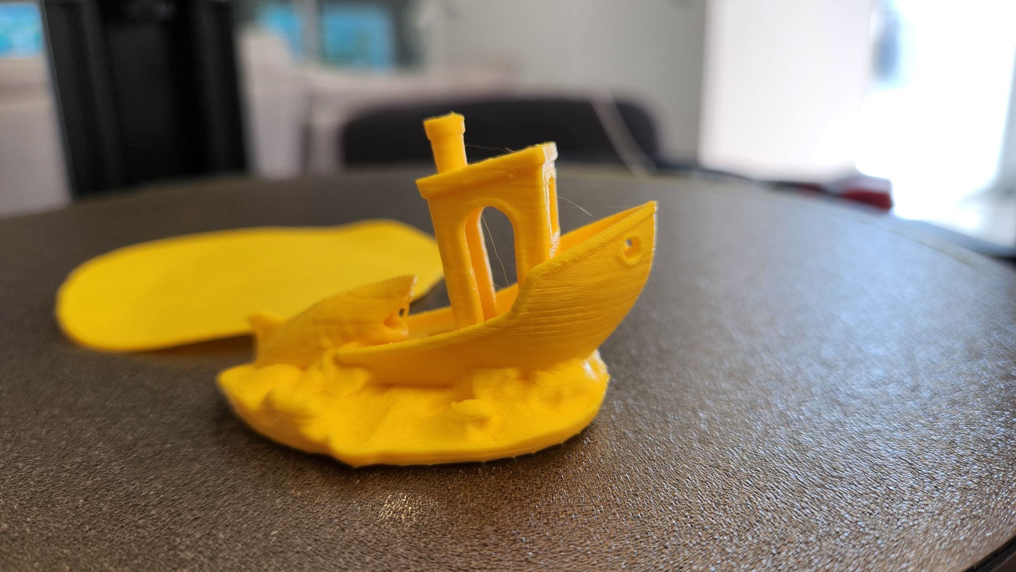

  1. Effectivement c'est plus parlant en photo sauf que celle du test je ne les aient pas prise... J'ai refait un Bench depuis en modifiant les valeurs de print (250C° à la buse sur la 1ere couche, 230C° pour le reste du print (215C° conseillé par le fabriquant), 65C° au plateau) avec ses valeurs j'ai obtenu une bonne adhésion et un print correcte mais loin d'être parfait. Surtout pour du PLA avec des valeurs aussi grande j'imagine qu'il y a un soucis avec ma cartouche chauffante (elle avais chauffer par le passé) On vois bien que avec le nouveau réglage de l'extrudeur il y a moins de sous extrusion mais pas plus du tout. Avec ce réglage l'extrudeur ne claque plus au passage. Je sais que avec le nouveau PEI (coller sur le verre) il est normal de devoir augmenter un peu le plateau mais la buse je trouve ca surprenant quand même. PS: s'il faut ouvrir un poste dédié au sujet je le fait je ne voudrais pas pourrir ce poste.
  2. Bonjour à tous, Bon la j'ai vraiment besoin d'aide... J'ai refait toute la calibration avec pronterface histoire d'être sur que tout soit ok. J'ai calibré l'extrudeur et il y avais un écart je me dit ok je comprend pourquoi j'avais une sous extrusion. Du coup je lance un Bench la 1ere couche est pas très belle mais la deuxième est vraiment propre donc confiant je laisse déroulé, un petit warping apparait je laisse histoire de voir et au bout d'une quinzaine de couche le print se décole. Je me dis ok bon s'il faut un radeau pour améliorer l'adhérence et éviter le warping sur mon print pas grave je lance donc le même Bench avec un radeau et la c'est la cata... mon extrudeur claque et impossible de faire la 1ere couche!!!! Même la purge est moche. La seul chose que j'ai pas changé c'est la cartouche chauffante (j'attends la neuve d'ici quelque jours) pensez vous que ca peut venir de la (elle a environ 600H) La je seche j'ai tout essayé ou presque, merci d'avance pour votre aide

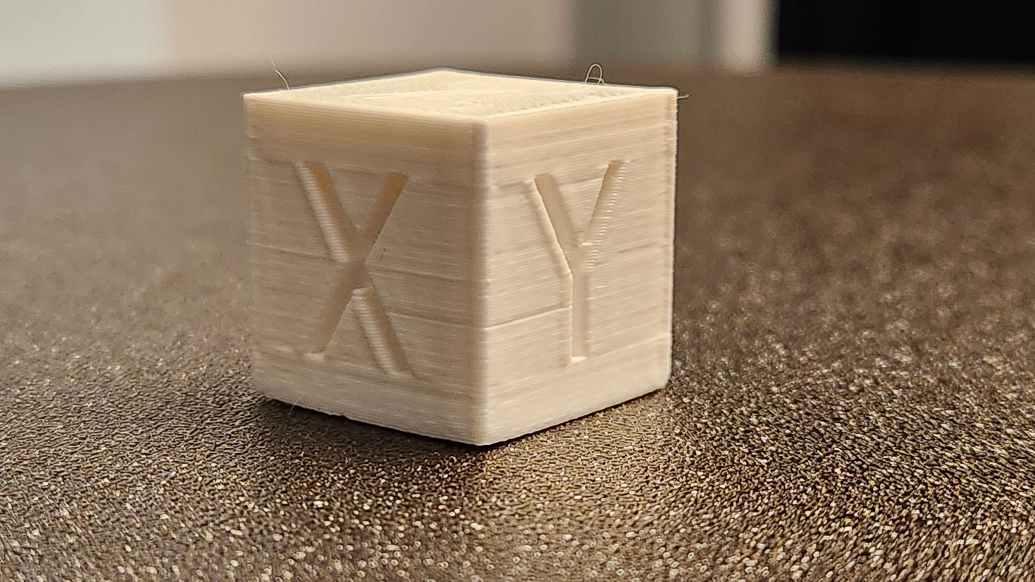

  5. Bonsoir à toutes et tous ca y est pour ma part le travail est fini ca fonctionne mais maintenant j'ai des réglages à faire. J'ai bien calibrer l'imprimante en PID grace à Pronterface (Extrudeur, buse, plateau, les 3 axes) mais après plusieurs essais j'ai du augmenter assez fort la température pour avoir quelque chose de correcte (250C° pour un PLA standard) car j'avais beaucoup de sous extrusion. Maintenant que la température est correcte ce sont les dimensions qui pose problème, j'ai print un cube de calibration et il ressort a 20.2mm sur tous les axes comment je corrige ca dans le slicer ou dans pronterface? Pour finir je trouve l'aspect de la pièce assez moyen (voir photo) vous auriez des conseils pour améliorer ca? Merci d'avance pour votre aide.

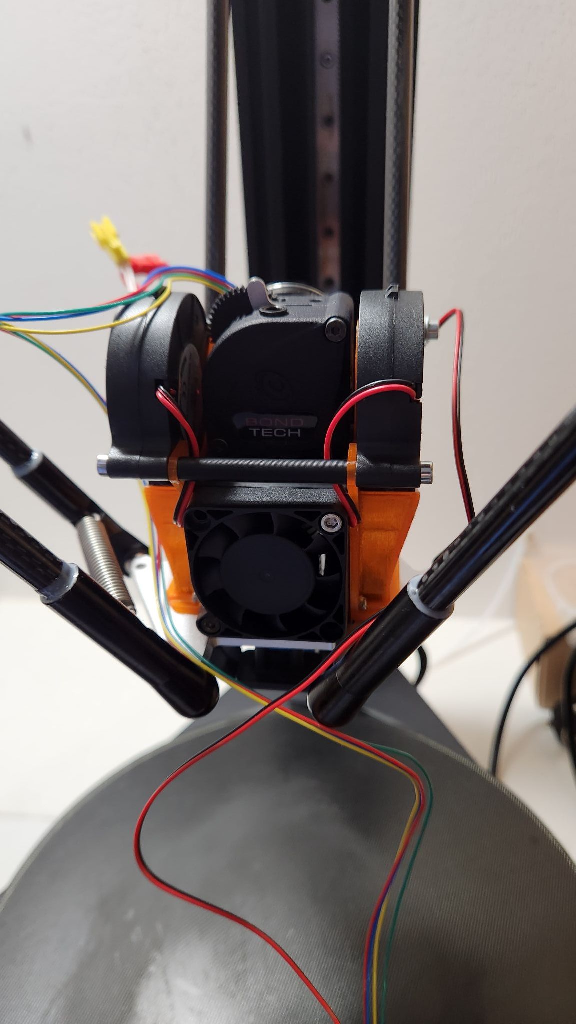

  7. Salut je passe par ici pour montrer l'avancement du projet DD sur la SR Déjà j'adore ça c'est super intéressant j'espère que le résultat en vaudra la peine!! J'ai suivis à la lettre les vidéo de JSTech que je trouve très bien faite et détaillé comme il faut. Il ne me reste que la calibration et elle sera prête à print. J'en ai profiter pour commander un PEI et de nouvelles sonde de température et cartouche chauffante.

  11. Merci de ta réponse. Franchement je m'y perde dans les versions j'ai regarder la vidéo de JSTECH pour avoir une base tuto à suivre histoire de pas être trop vite perdu sauf qu'il le fait en partant d'un LGX Lite V1 hors j'aurais le V2 et n'ai pas trouver de tuto ou vidéo sur le V2. Je suis donc partie du principe qu'il n'y a pas grosse différence et j'ai print les pièces du V1....... puis sur votre forum j'ai découvert qu'il y a la version monobloc et effectivement je n'ai pas prévu dans un 1er temps de remplacer les ventilos! Du coup il me semble que même le modèle que j'ai imprimé nécessite le remplacement des ventilos alors quoi faire la....gros mystère pour moi pour le moment lol Pour le hotend celui que tu conseils a l'air bien et économique si tu dis qu'il est mieux que d'origine ça me va, tu sais juste me dire quel buse serait compatible? Parce que la aussi je m'y perd. J'ai besoin prochainement d'imprimer du PLA Phosphorescent et du PLA bois et les deux nécessite des buses particulière alors tant qu'à commande autant les prendre avec tout de suite! Merci en tout cas.

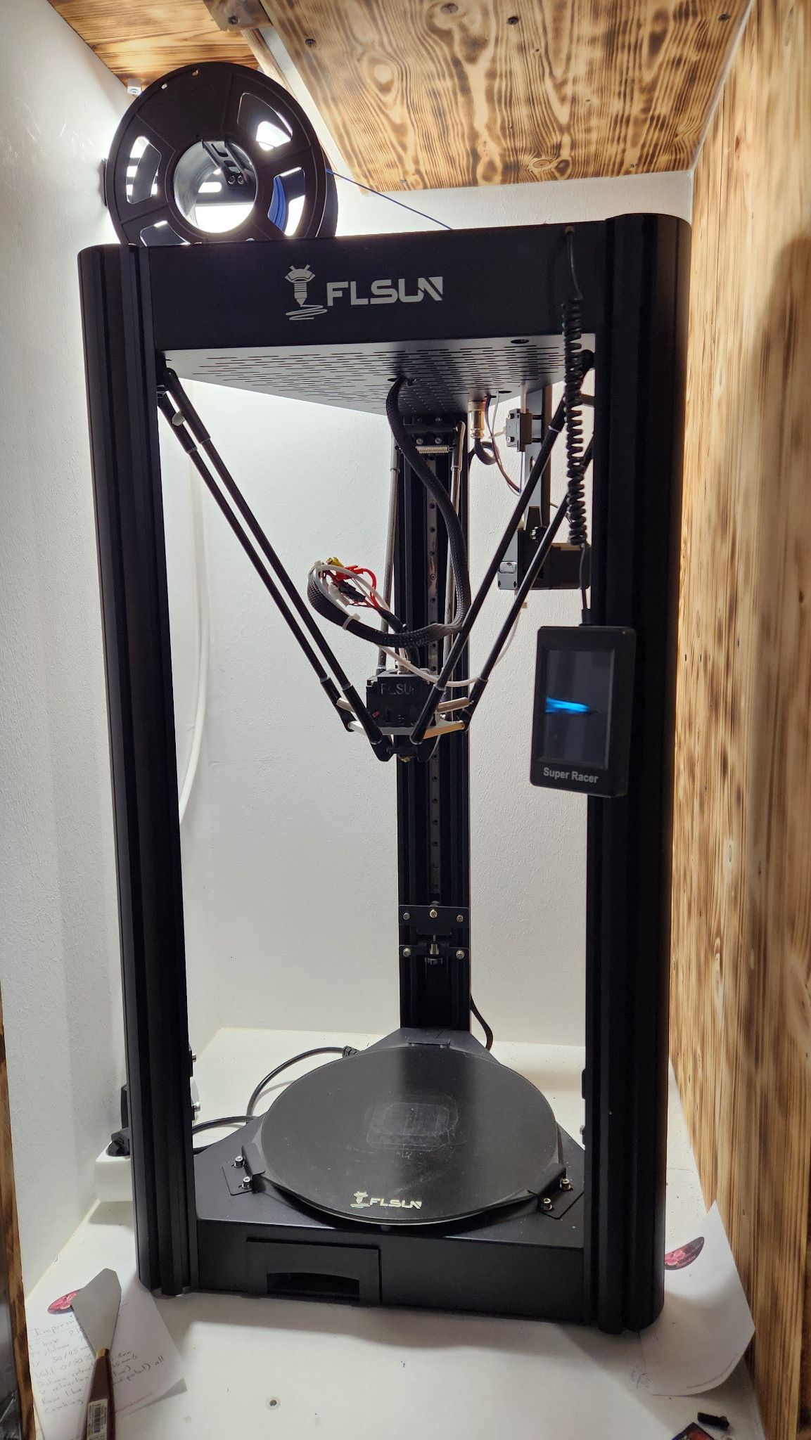

  12. Bonjour à tous, tout neuf sur ce forum alors passage obligatoire par la case présentation Donc moi c'est Ludo 38ans, passionné d'aéromodelisme, je bricole beaucoup et j'ai commencer l'impression il y a maintenant 4ans avec une Ender 3 qui m'a plus fait galèrer que print ensuite en 2021 j'ai craquer pour une Flsun SR qui m'a apporter énormément de plaisir et avec laquelle j'ai pu enchaîner les kilo de PLA sans soucis. Puis j'ai commencer à vouloir print du PETG et éventuellement de l'abs j'ai donc fait un beau caisson pour ma SR mais après 600h sans entretien l'extrudeur à commencer à montrer des signes de fatigue. J'ai donc décidé de la mettre en retraite et passé sur une Bambu Lab X1C d'occasion. Je vous passe les détails mais après 2 arnaques sur deux site de vente d'occasion connu j'ai décidé d'en prendre une neuve et budget oblige je suis descendu en gamme et j'ai acquis une P1S que j'ai reçu il y a 15 jours maintenant et qui a déjà print de l'abs, du petg, du pla sans aucune prise de tête ou réglage particulier si ce n'est ce que le slicer Bambu Lab propose comme réglage de base!!!! (Incroyable cette machine!) Mais du coup j'ai eu envie de remettre en service ma SR quand même (2 imprimantes ça sert parfois) et donc me voici ici pour tenter une aventure de plus dans l'impression en passant ma SR en DD avec un extrudeur Bondtech LGX lite V2. L'objectif est multiple, print du TPU et j'aimerais me faire un beau planeur de 4m d'envergure et pour ça la Bambu Lab est un peu plus limiter en format d'impression la ou la SR est parfaitement dans la taille qu'il faut. Ça me permettrait également "d'user" plus la SR que la Bambu Lab et réserver cette dernière pour les beaux prints. Voilà je pense avoir fait le tour de mon historique dans la 3D en espérant vous lire prochainement! Ludo.
