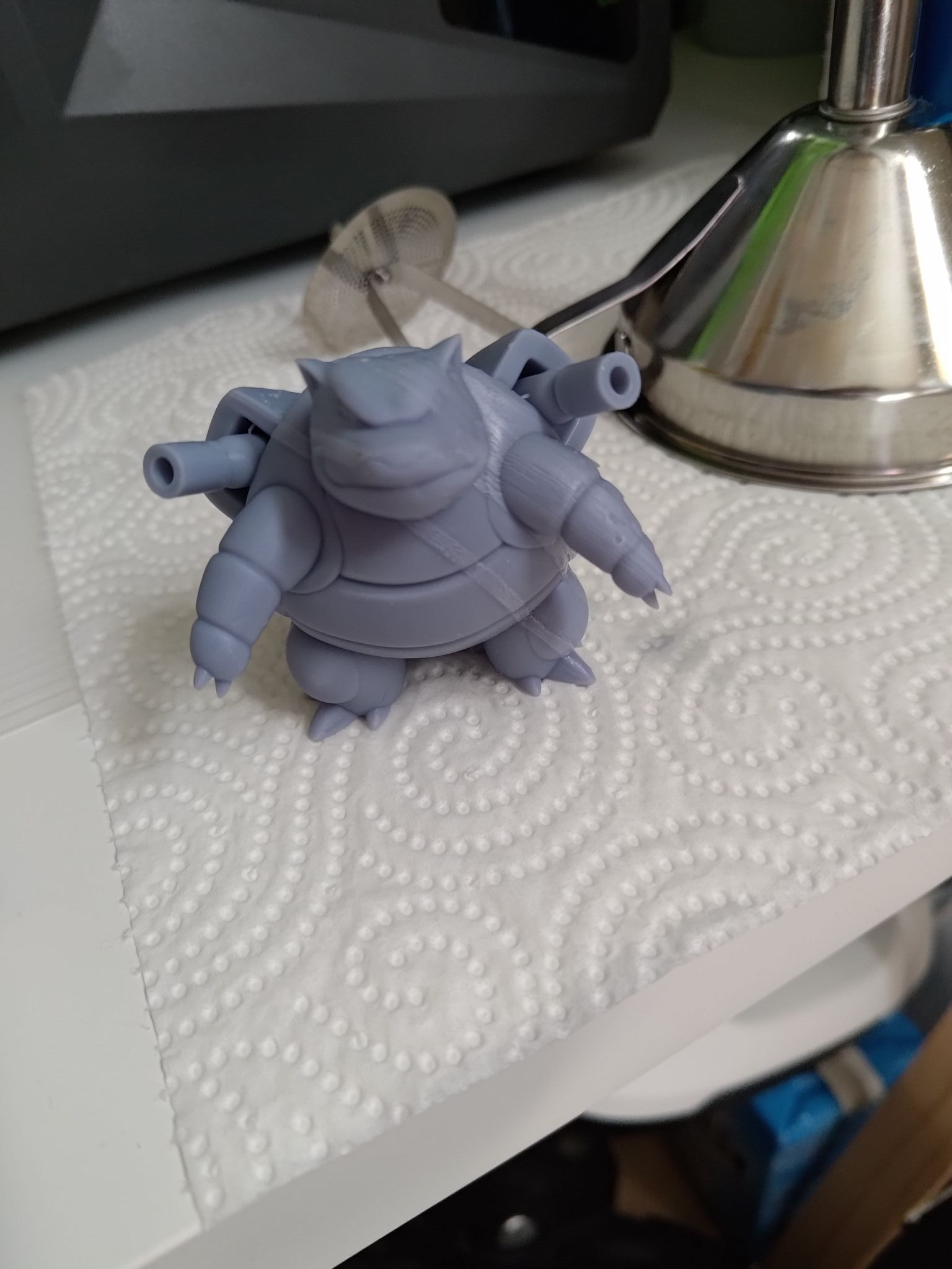

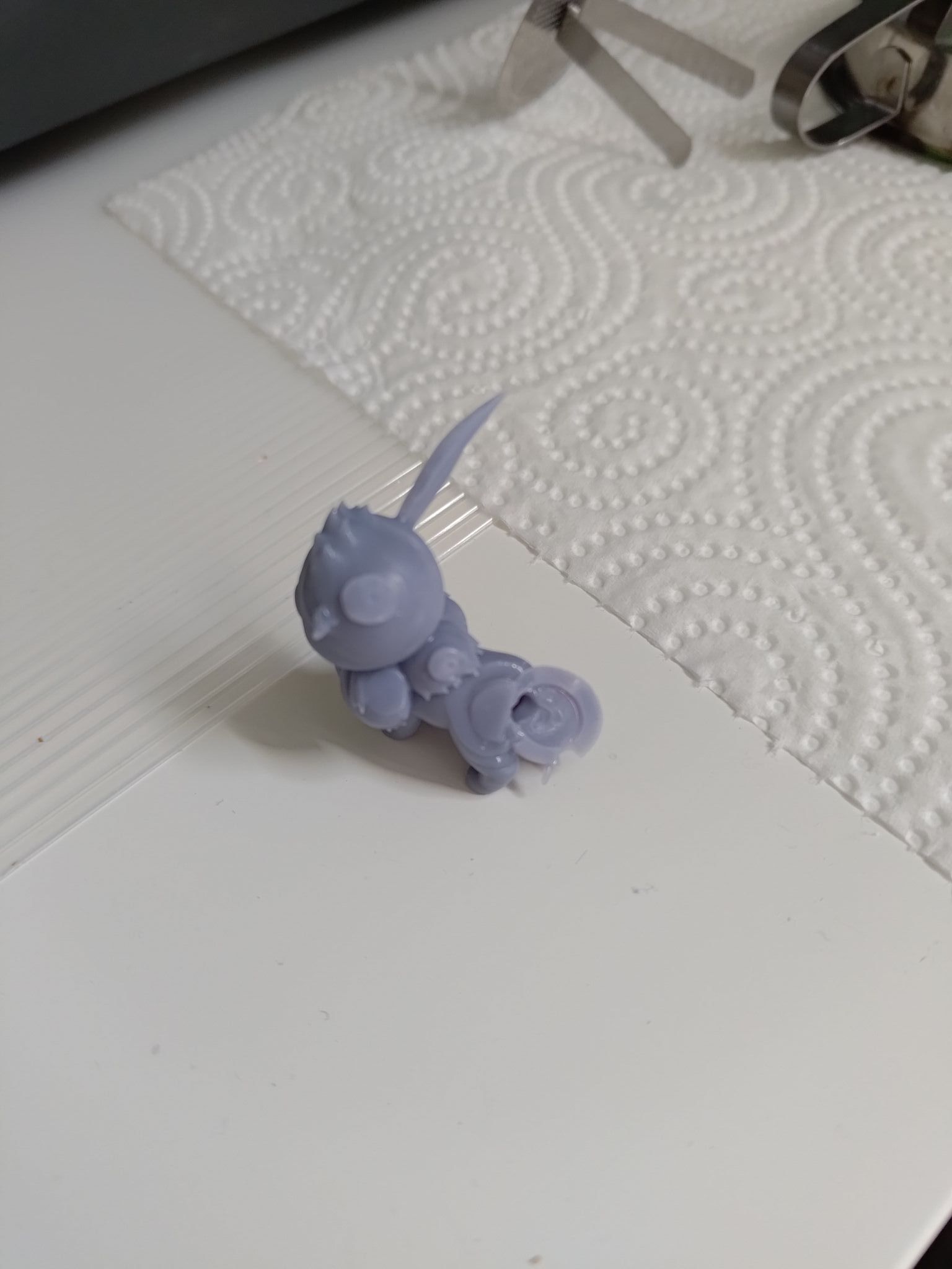

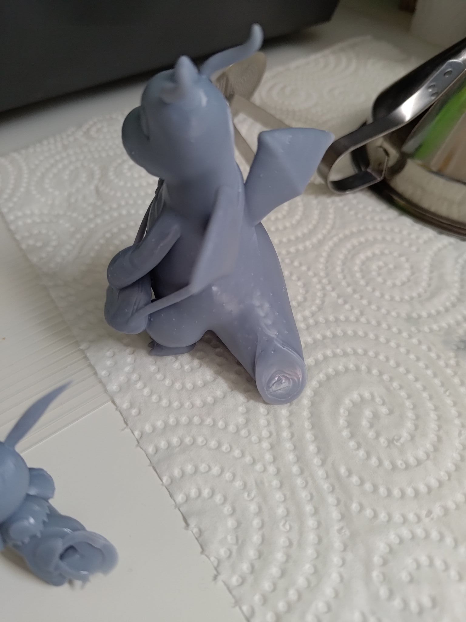

  9. Tortank Dracolosse Evoli : Fait avec 2.1 d'exposition avec les pièces inclinés. (Les pieds étaient vers le plateau et tête vers le bas de la machine) Résine ELEGOO ABS LIKE 3.0 J'ai eu des ratés, des soucis de support je pense pour d'autre figurines qui ont finis dans le bac. Par contre je ne comprend pas pourquoi la queue Dracolosse et des morceaux d'Evoli n'ont pas pris. Je ne comprend pas non plus cette démarcation sur le Tortank. Ectoplasma : Fait avec 2.0 d'exposition avec inclinaison à 45°(Les pieds étaient vers le plateau et tête vers le bas de la machine). Résine ELEGOO ABS LIKE 3.0 Grey. J'ai imprimé en même temps les cônes de test et ils sont comme ils devraient être d'après le créateur. Idem, les traces de supports sont faiblement visible voir invisible par endroit donc ça montre que c'est pas mal je crois. Par contre j'ai un souci sur le haut de la tête et haut des bras. Pareil, une marque au niveau du visage et sur l'ensemble du haut du corps. Je ne comprend pas d'où ça vient. J'ai l'impression que quand c'était "sur exposé" (par rapports aux cônes de calibration test) je n'avais pas ces marques bizarre. Je ne sais plus quoi modifier pour avoir une pièce potable... Merci infiniment pour votre aide

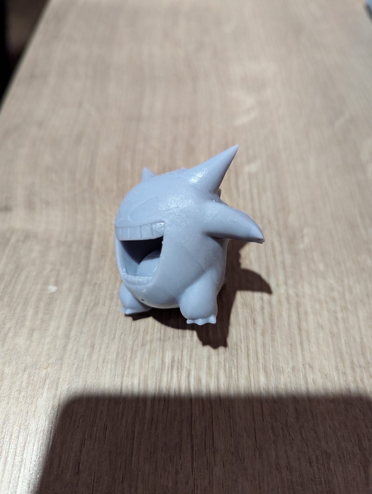

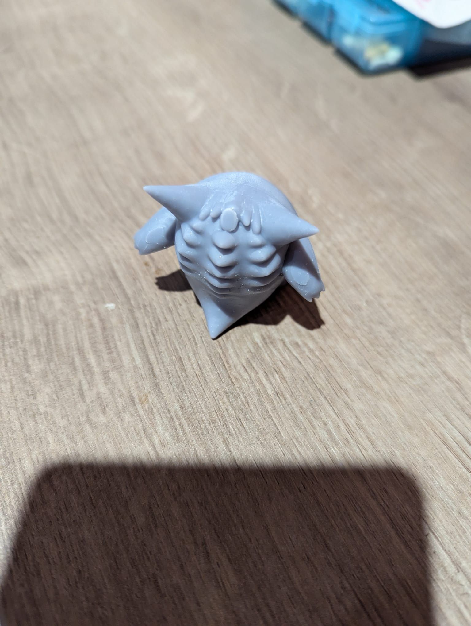

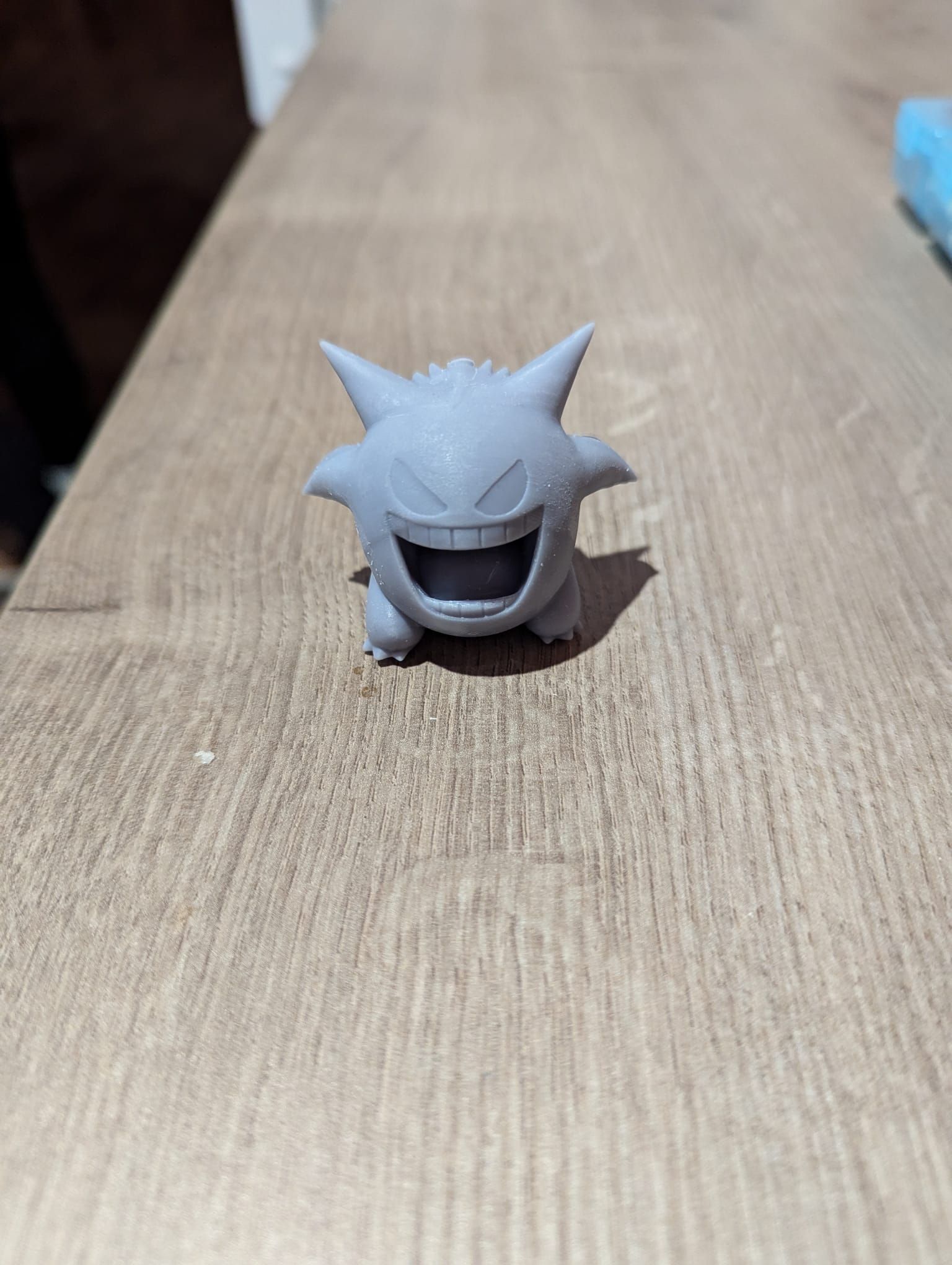

  10. Bonjour à tous et à toutes, J'ai récemment acquis une Elegoo Saturn 4. J'ai aussi pris de la résine Elegoo ABS Like 3.0. Le fabriquant recommande une exposition de 3 sec pour cette résine. Je lance une première impression test avec les cônes de célébrations trouvés sur le net. Résultat, d'après le test et la figurine Pokémon mise en même temps trop d'exposition. Beaucoup de traces de supports sur la figurine et tous les cônes nickels sur le test (alors qu'en théorie il doit y avoir des ratés au niveau de certains cônes) Je réduit donc à 2,6 et toujours pareil, la figurines et marqués par les supports et le test des cônes ils sont tous nickels. C'est à ce moment que vient mon problème. Je descend à 2,5 et toujours des traces de supports, le test me dit que c'était toujours trop exposé mais ma figurine, qui garde encore des traces de supports garde maintenant un espèce de film dessus même après l'avoir passé au Wash&Cure. Si je le frotte in peu avec mes doigts y'a une sorte de pellicule qui s'enlève et rend la figurine dégueulasse. J'ai du coup continué à descendre jusqu'au 2 sec et la encore, traces de supports moins dramatique mais les impressions ne se sont pas toutes faites, certaines se sont décroché des supports (j'avais mis des supports fin, c'est peut être la le soucis). Les cônes n'ont pas fonctionnés donc je ne sais pas mais la seule figurine qui à pu fonctionner comporte encore cette sorte de film dégueulasse et qui s'abîme avec les doigts. J'attends évaporation de l'alcool de nettoyage avant de passer au séchage UV de 3-4 minutes Ma question est la suivante : Est ce que j'expose du coup plus assez et que l'espèce de film est lié à la résine pas assez exposée du coup ou ou est ce que je l'a met trop longtemps à nettoyer dans le bac (je fait 1 cycle de 3 minutes) ? Après est ce que c'est simplement la résine qui est à chier ? (J'ai lu des avis très moyens sur la résine Elegoo) Je compte prendre de la résine Sunlu, la c'était juste pour un test de résine sachant que c'est ma première imprimante. Pour les pièces qui ne se sont pas imprimés je pense que c'est de ma faute parce que les supports étaient bien collé à la plaque Édit : voici les photos des dernières impressions. Faites à 2.2 sec d'exposition. Le Dracolosse et Evoli je pense que ça doit venir des supports qui ont pètes je pense, j'avais un Carapuce qui a fini dans le bac. Le Tortank je comprend pas cette ligne en plein milieu... Les cônes de calibration ont l'air pas mal avec une exposition de 2.2 sec Peut être passer à 2.1 voir 2.0 pour que le test des cônes soit parfait. Après j'ai du mal avec les figurines. J'ai vu qu'une inclinaison à 45° c'était le top mais faut que j'essaie Merci à vous !
