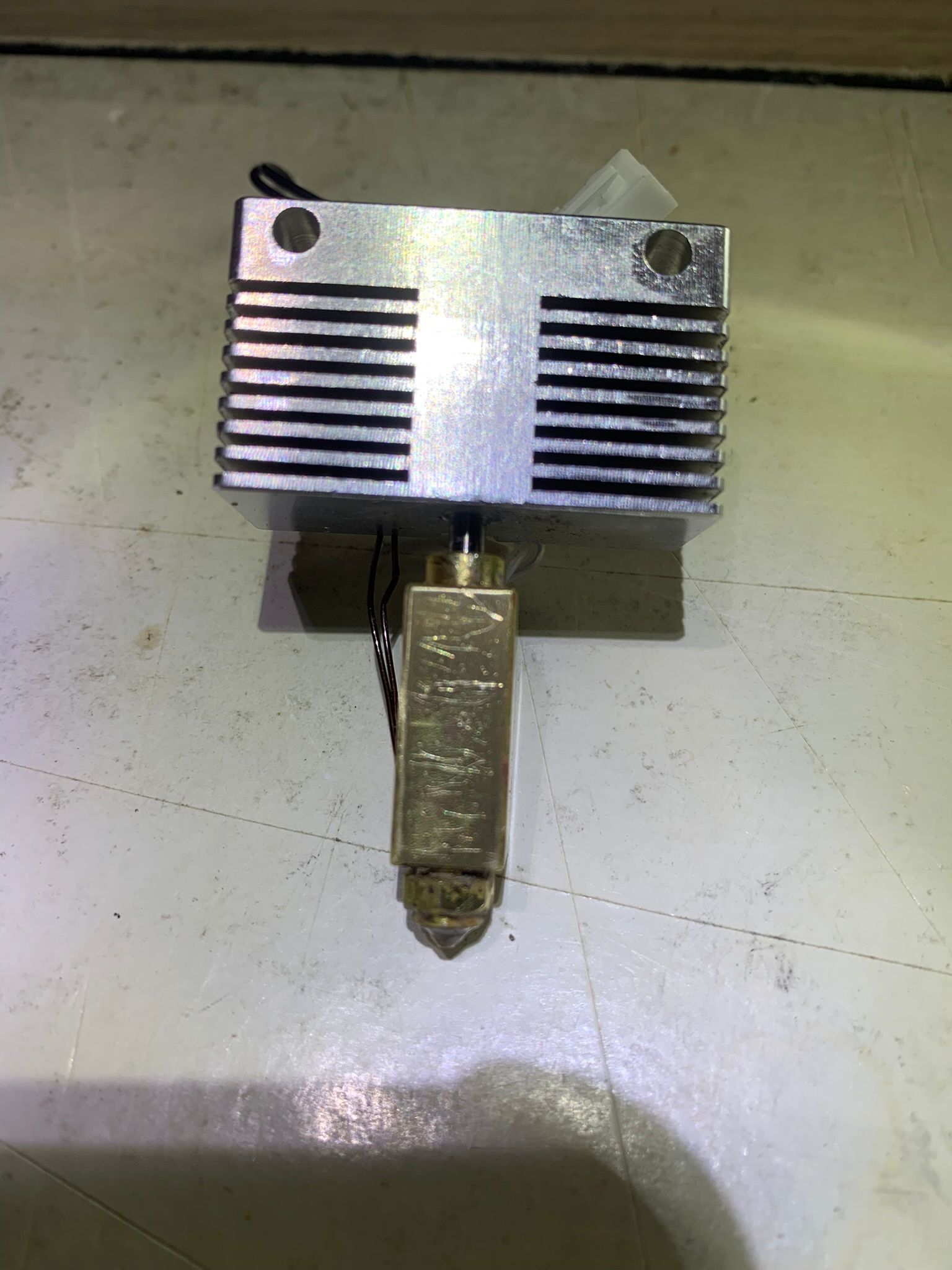

  5. Bonjour à tous, Je déterre mon sujet car la fuite vient de se reproduire ! Après ma première fuite j'avais bien vissé la buse, plus de soucis, je surveillais régulièrement si il n'y avait pas de fuite. J'ai fait pas mal d'impression sans problème et "soudain c'est le drame" Je n'ai rien touché depuis (pas de changement de buse) juste un petit coup d'aiguille pour nettoyer l'intérieur mais pas juste avant la dernière impression. J'ai donc lancé une impression d'un objet que j'avais imprimé déjà 3 fois avant (exactement avec les mêmes réglages et même filament). Sur cette dernière impression je retrouve ma pièce totalement décollée et la hotend pleine de PLA comme lors de la dernière fuite. Pour info, la première fuite était avec du PLA polyterra blanc mate et celle-ci avec du forshape ecoPLA blanc mate. Qu'est ce qui a pu produire cette fuite ? Merci d'avance !

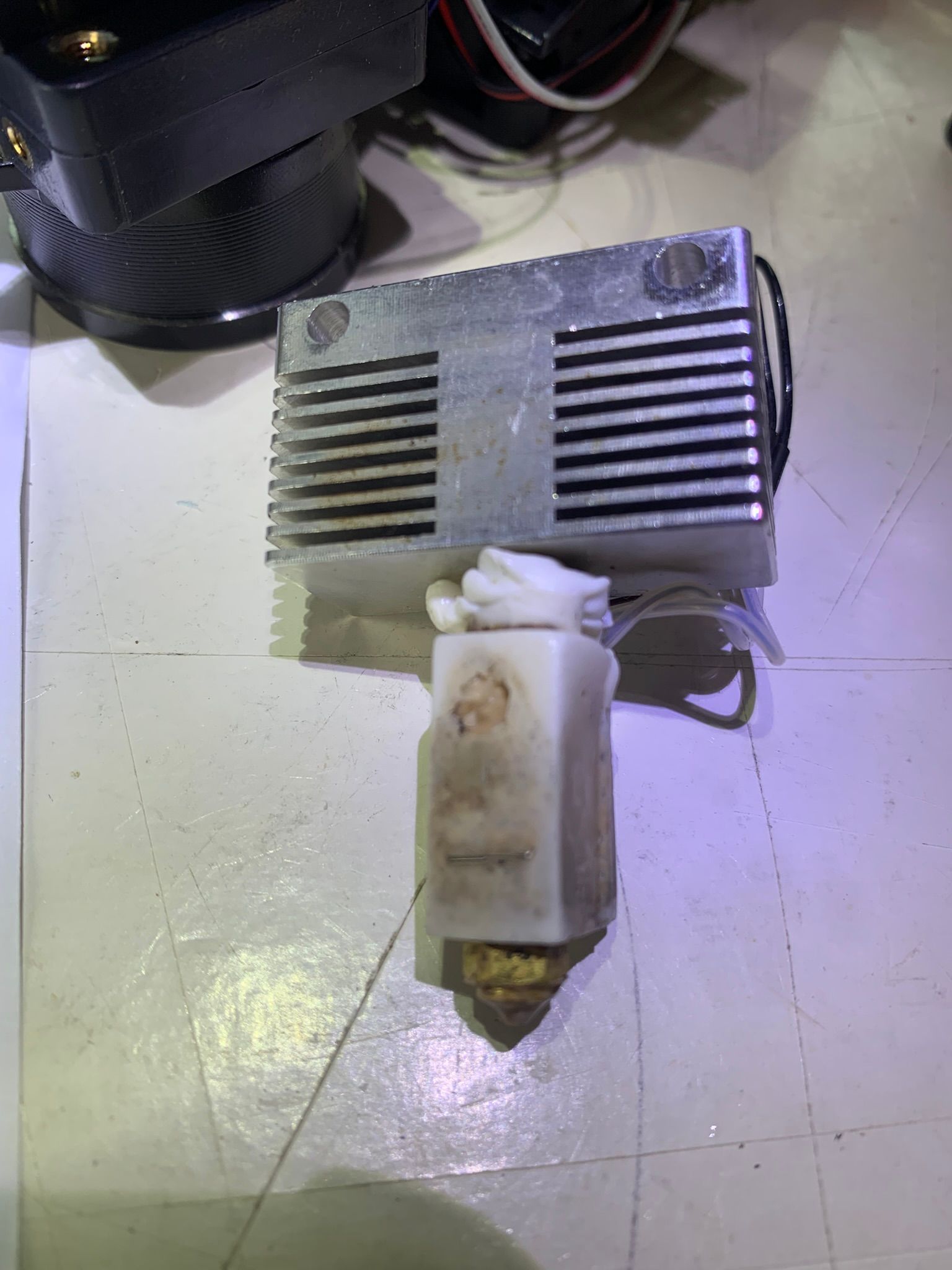

  6. Merci @RFN_31, oui je vais serré plus cette fois (en espérant que mon prochain post ne soit "J'ai éclaté ma hotend en serrant trop ma buse" ! En effet j'ai vu ça, apparemment ce serait l'Acétate d'éthyle qui fonctionnerait.

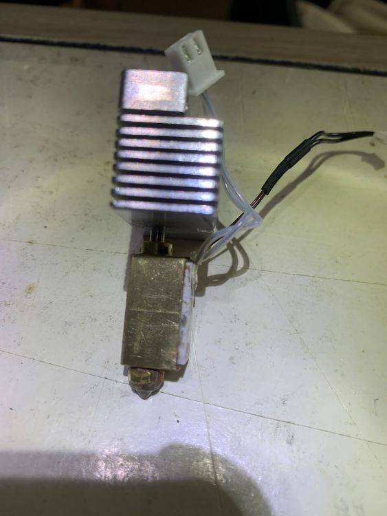

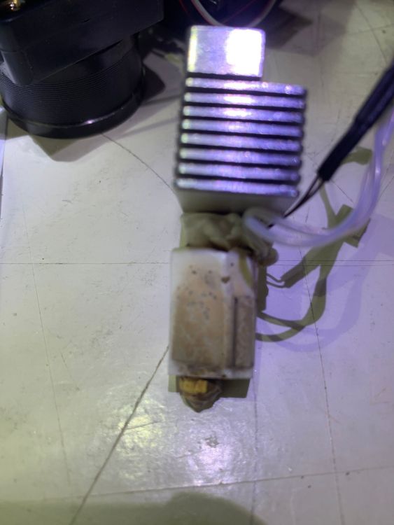

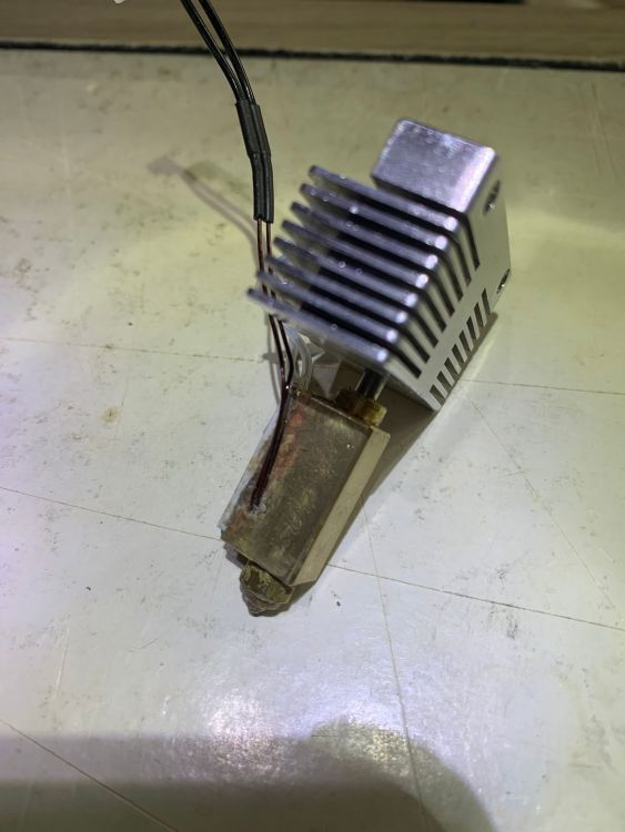

  7. Merci également @pjtlivjy Genre acétone ? (c'est du PLA) Mais ça ne risque pas de faire fondre les fils de la thermistance et de la sonde ? --- 2nd post --- A few moment later .... Voici le résultat ... Un peu de chauffe mais j'avais un peu peur pour les fils. Beaucoup de grattage au scalpel, un petit ponçage au grain 600 pour finir. Qu'en pensez-vous ? C'est réutilisable en l'état ?

  9. Bonjour à tous, Bon, après un changement de buse et surement un serrage trop léger ... la buse à fuit et le PLA s'est bien étalé tout autour de la tête (entre la chaussette et la tête). Ça forme un joli bloc maintenant ! Ci-dessous les photos. Est-ce que c'est récupérable ou il faut prévoir un changement de hotend ? Merci !

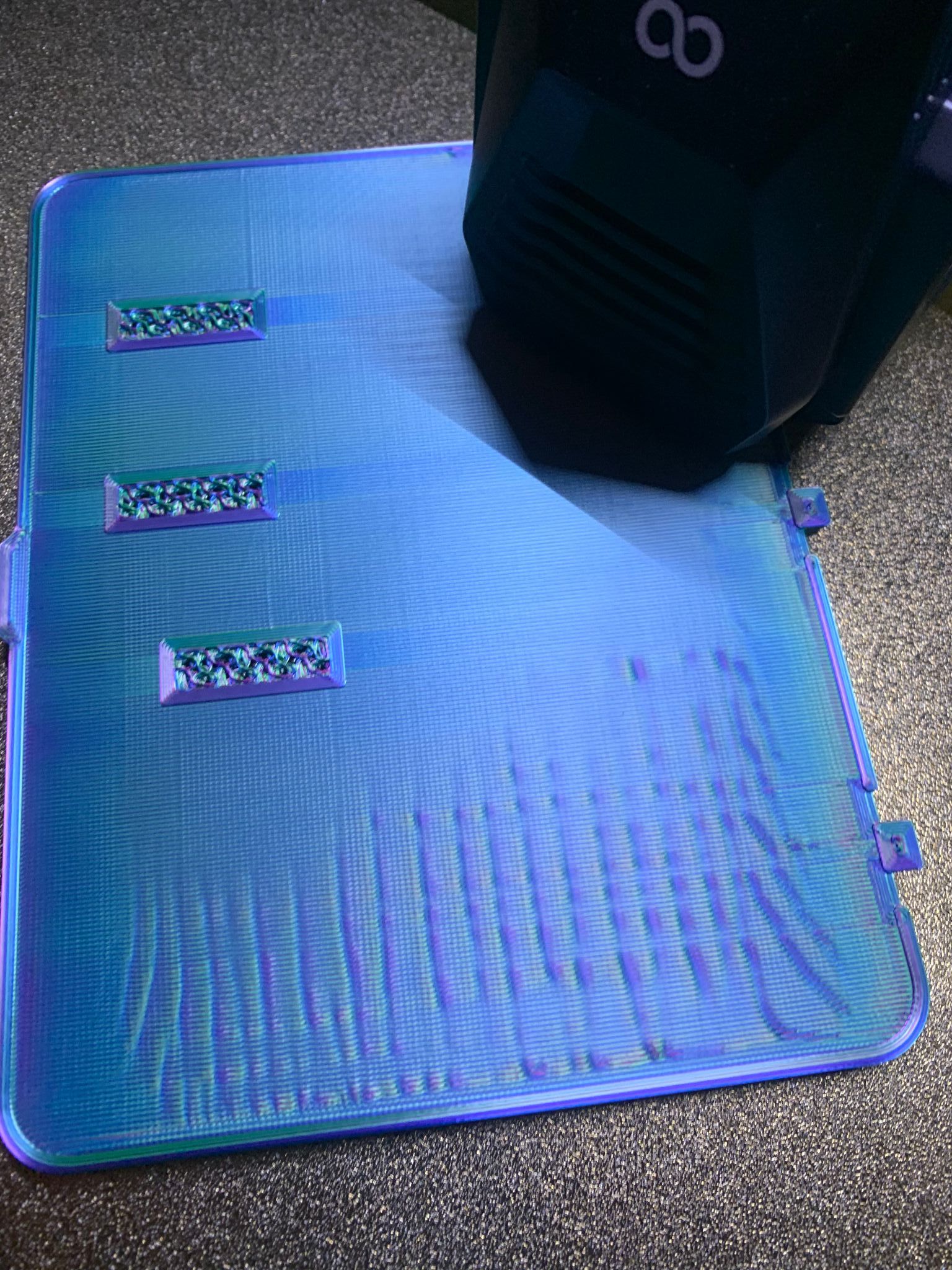

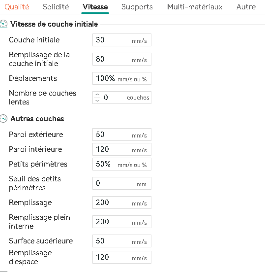

  14. Bonjour à tous, Me voilà confronté à un petit problème plutôt visuel. Avec certains filaments (surtout les silks j'ai l'impression) ça me fait des genre de vagues sur la surface supérieur. J'ai aussi l'impression que c'est sur la dernière couche de cette surface (dans ce cas j'ai 5 couches pour la surface supérieure) que le problème survient, de ce que j'ai vu les précédentes couches n'avaient pas ce soucis. Ci-dessous la photo du problème et mes vitesses. Après quelques recherches j'ai vu que ça pouvait venir du leveling, je l'ai fait juste avant cette impression ou alors je l'ai mal fait ... Sinon j'ai vu également que ça pouvait venir du refroidissement trop fort et vu que la vitesse de la dernière couche est plus faible que les précédentes, le refroidissement par rapport à la vitesse est donc plus fort. Si c'est bien un problème de refroidissement qui est réglé à 100% dans orcaslicer, je ne vois pas comment ajuster la vitesse des ventilos par rapport à la vitesse de l'extrudeur, je ne vois que seuil mini et seuil maxi, serait-ce automatique ? Ce n'est pas la première fois que ça me fait ça mais jamais autant. Merci d'avance pour vos idée et votre aide.
