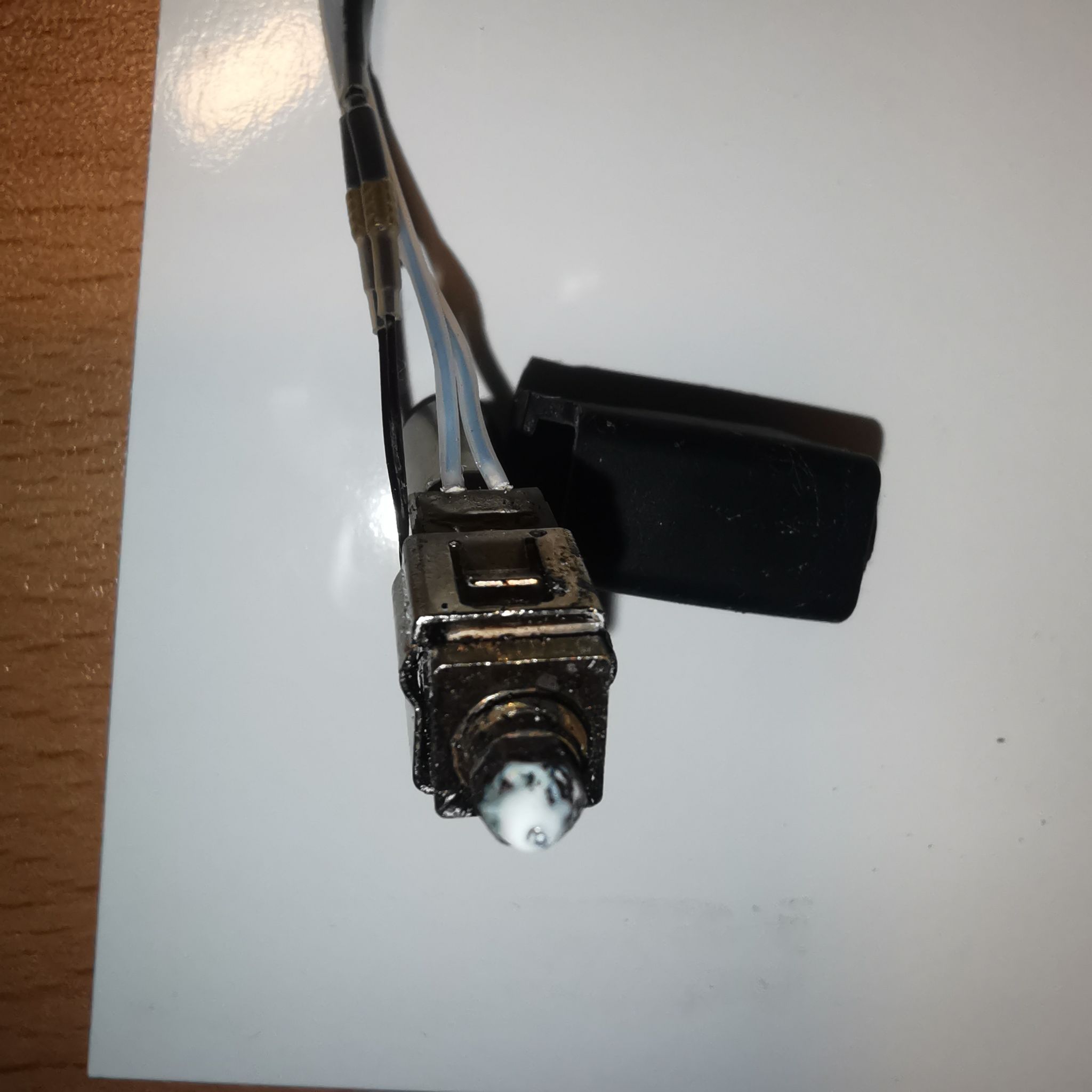

  3. Bonjour, Imprimante SWX4pro Je viens d'avoir un problème de buse bouchée pour la première fois. Cela s'est produit lors de l'utilisation d'une nouvelle bobine de PLA : de marque forshape , yellow lot: 10R0325DD001 Le filament s'est solidifié dans le hotend et impossible de l'extraire en chauffant (jusqu'à 250° !) Démontage : j'ai trouvé un petit morceau de filament cassé, coincé avant l'entrée buse. Est-ce que quelqu'un a rencontré ce genre de pb avec cette marque ?
  4. En fait,après verif, c'est l'alim de la buse qui était desertie. Impression de 11h30 hier, sans pb. Je pense avoir résolu le problème. Merci Mr et bonne soirée
  5. Bonjour, Suite et fin, Après réflexion, je me suis décidé à remplacer le hotend complet. Commandé chez Artillery ( info: Vendu par lot de 2 !) Démontage de l'ancien, j'ai trouvé la thermistance décollée de la buse ce qui pourrait déjà expliquer les problèmes. De plus en débranchant le connecteur thermistance, un fil s'est détaché de la prise (voir photo) peut-être un mauvais sertissage ? Les premiers tests semblent OK, les variations de puissance sont normales et la T° est stable. Je croise les doigts pour mettre un point final à ce post et je remercie tous ceux qui m'ont aiguillé.

  8. Bonjour, Ton analyse m'intéresse car je pense aussi à un problème logiciel ou connectique. Mais de quelle tension parles tu ? Mesurer entre départ carte mère et arrivée sur la tête chauffante ? Si tu as une photo des plots à tester, je suis preneur. Merci pour ta réponse. Oui, ça ressemble à cela. Hier j'ai eu une montée en T° de 240°à +de 300°en 2/3 secondes. Ça me paraît impossible donc ce serait plutôt l'indication qui déconne. Thermistance ?
  9. Suite de mes soucis SW-X4pro Le problème est toujours présent . Mise en route imprimante => Je redémarre un projet et le msg réapparait au bout de quelques minutes d'impression avec des sauts de T° sur l'extruder(cf photo) . Seule solution trouvée: Refaire un PID_CALIBRATE à chaque fois ! les valeurs trouvées sont toujours complètement différentes.

  13. Bonjour, Hélas, le répit aura été de courte durée, X4 de nouveau en croix. Toujours le même message La calibration PID ne résout plus rien. Impossible de réaliser des test puisque Klipper bloque tout lors de la montée en T°. Est-ce quelqu'un a une idée du problème et comment le résoudre. Merci
  14. Oui, la temp monte bien, la puissance de chauffe semble correspondre à la demande mais parfois elle passe à 100% pendant qq secondes sans raison ( température atteinte et stable) Tempé de départ equivalente à t° plateau et de la pièce. Je viens de refaire le check PID extruder. Je refais mon Zoffset et je lance un print. Je vous tiens au courant Merci Merci Mr Magounet car de dépit, j'allais commander la pièce mais suite à ta remarque, j'ai lancé un 3ème PID calibrate et là miracle, le message n'est pas revenu. Bizarrement j'ai rencontré un nouveau problème : Décollement des pièces du plateau alors qu'avant j'avais plutôt du mal à les retirer ! Solutionné par reprise des réglages. Merci à tous pour vos conseils.
  15. Bonjour, merci pour ces infos. J'ai fais ce test et renseigné les nouvelles valeurs mais hélas aucun effet, j'ai toujours arrêt de la machine avec msg Heater extruder not heating at expected rate. J'ai nettoyé le manchon silicone, nettoyé la buse, checké les connexions. Je ne sais plus quoi faire. A part acheter un nouveau hotend ?
