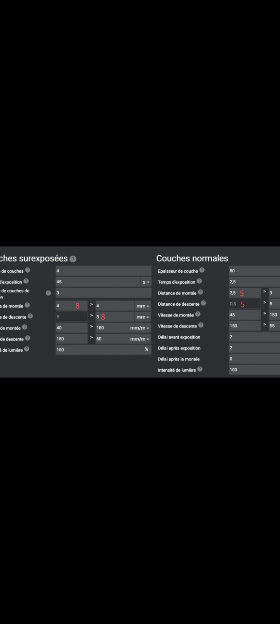

Problème impression avec Gk3pro
Minahausen en réponse au topic de Minahausen dans Entraide : Questions/Réponses sur l'impression 3D
Petit retour sur mon problème. Il est réglé même si je ne sais pas quelle est la solution qui a réussi. J'ai percé le Cpfa et en le changeant j'ai remarqué que je l'avais tendu plus qu'en usine. Dans le même temps j'avais joint uniformation qui m'a donné ces settings là à essayer . Depuis plus aucun soucis d'impression. Si ça peut aider quelqu'un d'autre qui serait dans la même galère que moi -
Minahausen a posté un sujet dans Entraide : Questions/Réponses sur l'impression 3D
Bonjour à tous, Je suis confronté à un problème d'impression avec ma Gk3pro Pour tout ce qui est test de calibration type RERF j'ai que des échecs même avec celui fourni avec la machine. Si j'essaie de faire un xtool avec le modèle xpfinfer c'est échec total car j'ai absolument rien de coller au plateau. Même pas une couche surexposé. Le seul modèle que j'arrive à sortir c'est le box of calibration de J3Dtech. Tous les autres j'ai soit juste les couches surexposé et le reste n'a pas accroché soit le test à moitié imprimer. Chose bizarre c'est que les échecs ne dépendent pas de la durée d'exposition mais plutôt du placement sur le plateau. J'ai essayé de refaire le leveling plusieurs fois. J'ai vérifié avec un niveau à bulle et Mon plateau suit le niveau de la surface où je le pose. Même résultat d'impression. Changer les paramètres de levage et de vitesse de levage idem. Poncer le plateau idem. J'ai vérifié la planéité du plateau et j'ai l'impression que j'ai un côté pas droit avec un jour d'1 mm. Je vous ai mis la photo où j'ai testé avec une équerre de menuisier. J'utilise pour l'instant de la résine Sunlu standard. Je suis complètement perdu. C'est ma première imprimante et je commence à perdre patience. Merci d'avance pour votre aide. -
