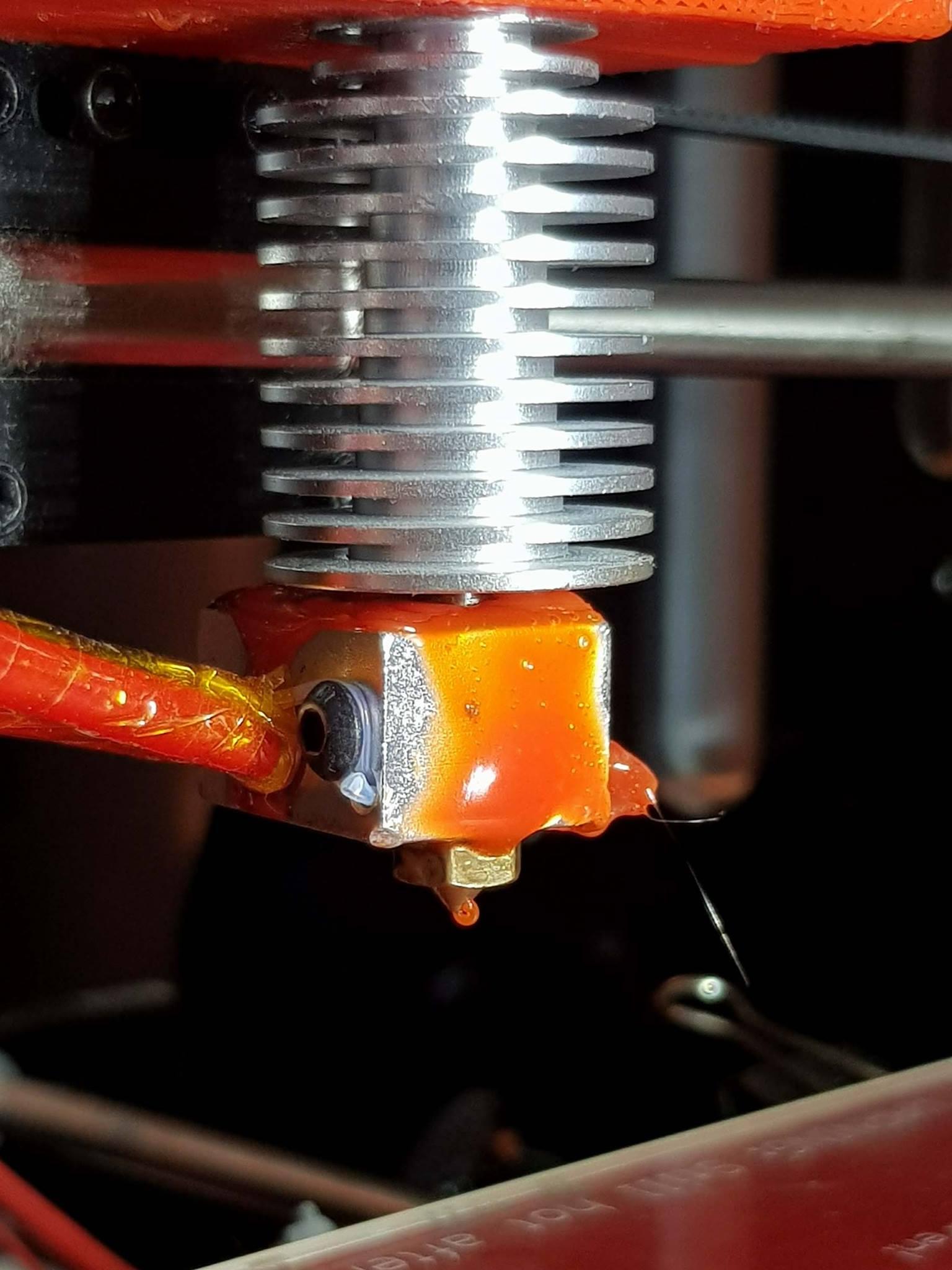

Explorer (4/14)

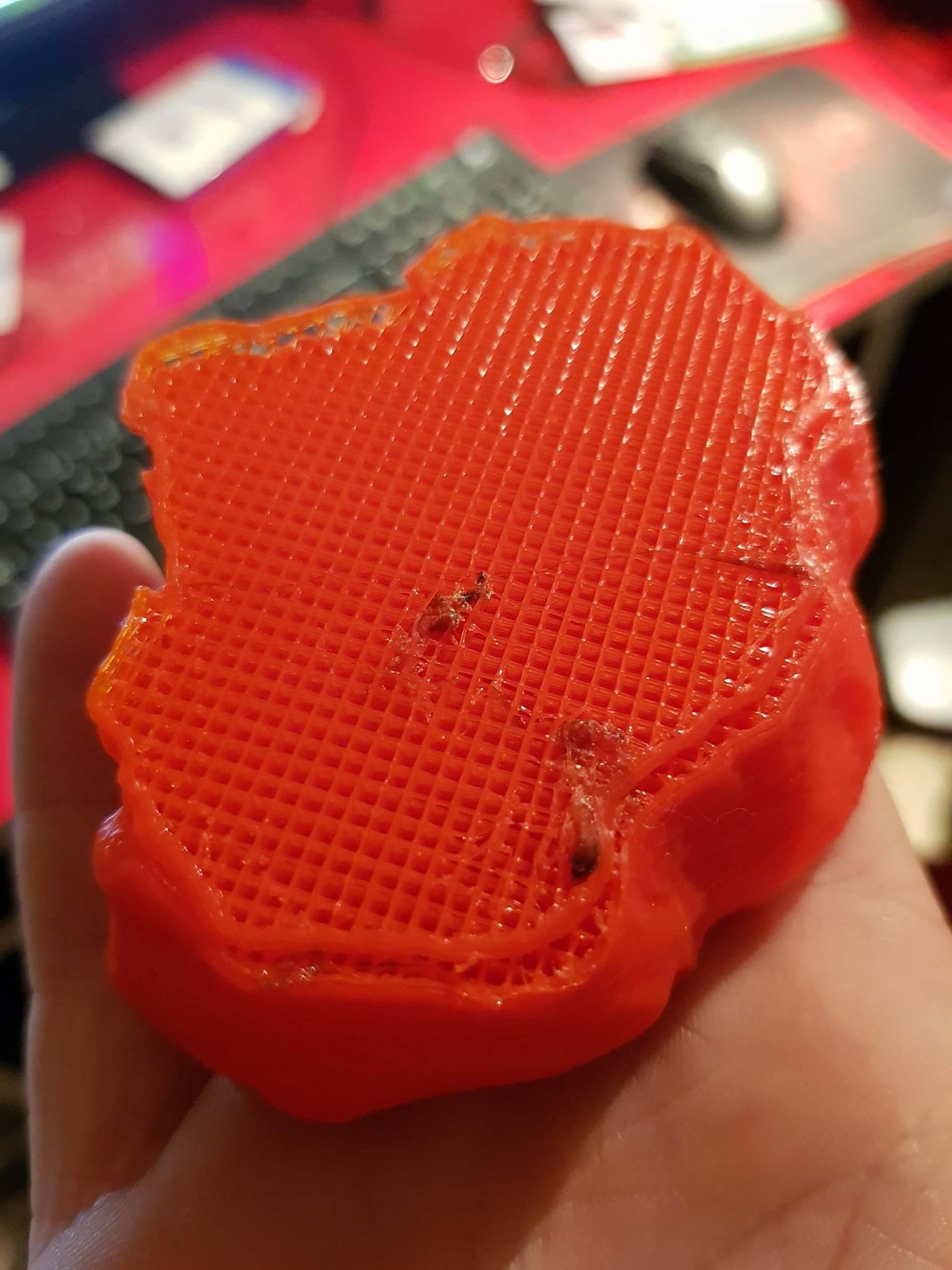

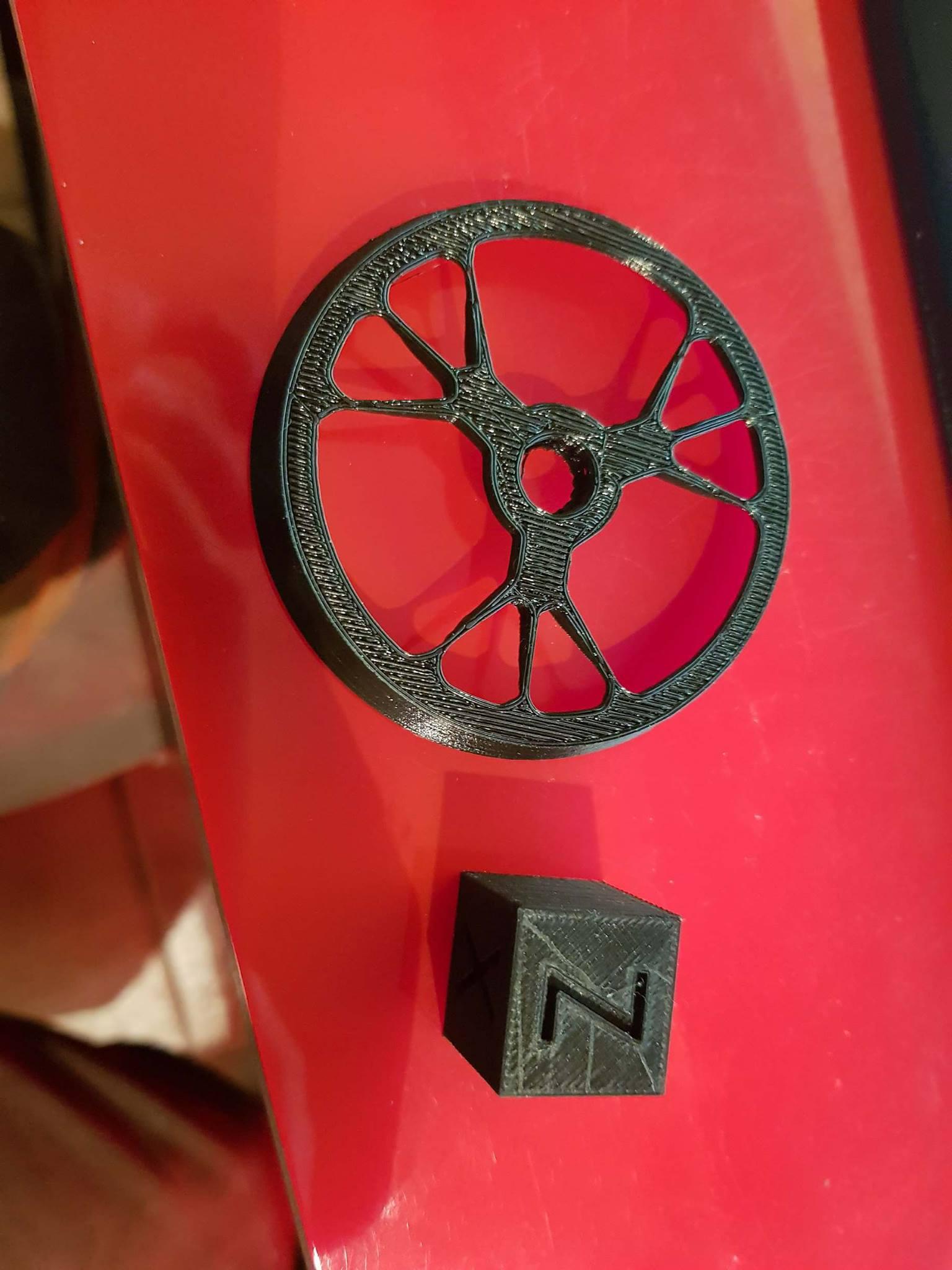

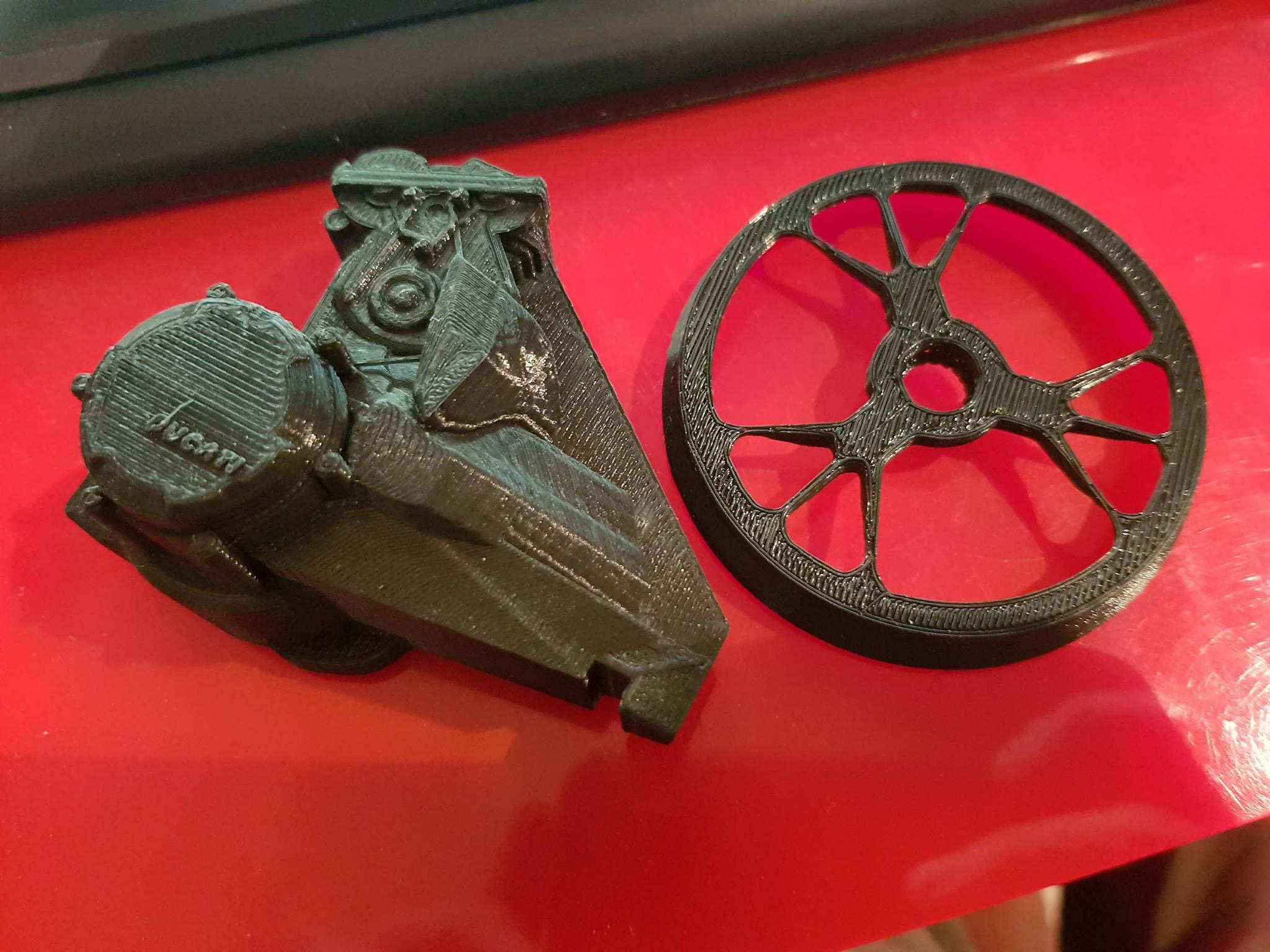

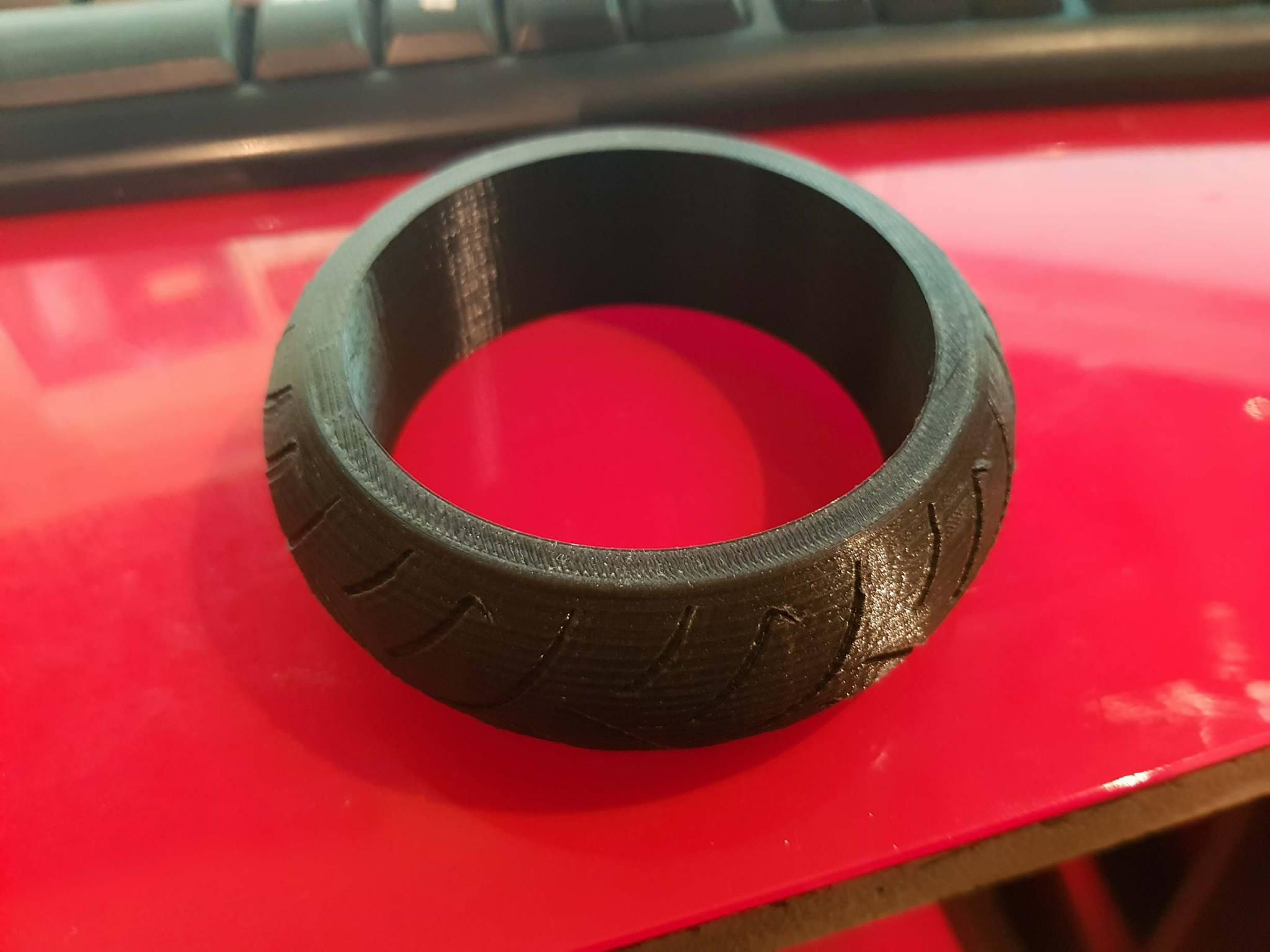

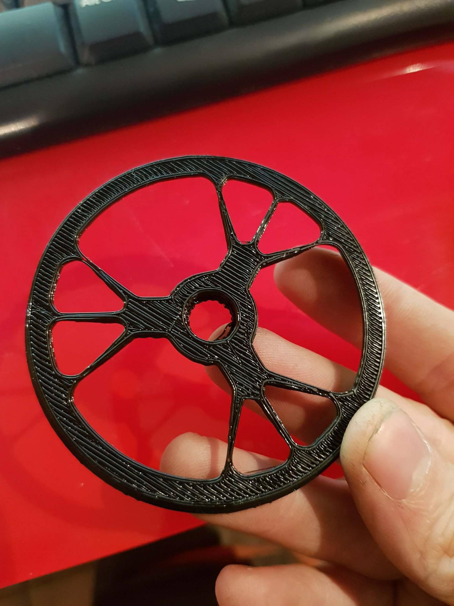

  1. D'ailleurs j'ai une nouvelle question, J'ai vue que certain filament noir était plus compliqué à imprimé . En effet j'ai du PLA noir de Esun avant du rouge de Esun (mais la bobine est terminé) , faut t'il monté les degrés du PLA noir ? Jsuis à 195 degrés. Sur le cube de calibration, et d'autre pièce j'avais pas d'espace entre chaque ligne quand la buse fait du remplissage , puis la au bout de 15-20m du nouveau rouleau je trouve que mes couches sont écarté sur la première couche . Mais voici quelques images net (super le filament noir en photo lol) Première Piece pneu qui est impeccable => Ensuite le moteur et maintenant la jante ..... Pourquoi ca c'est tant dégradé au bout de quelques print ? Merci les amis

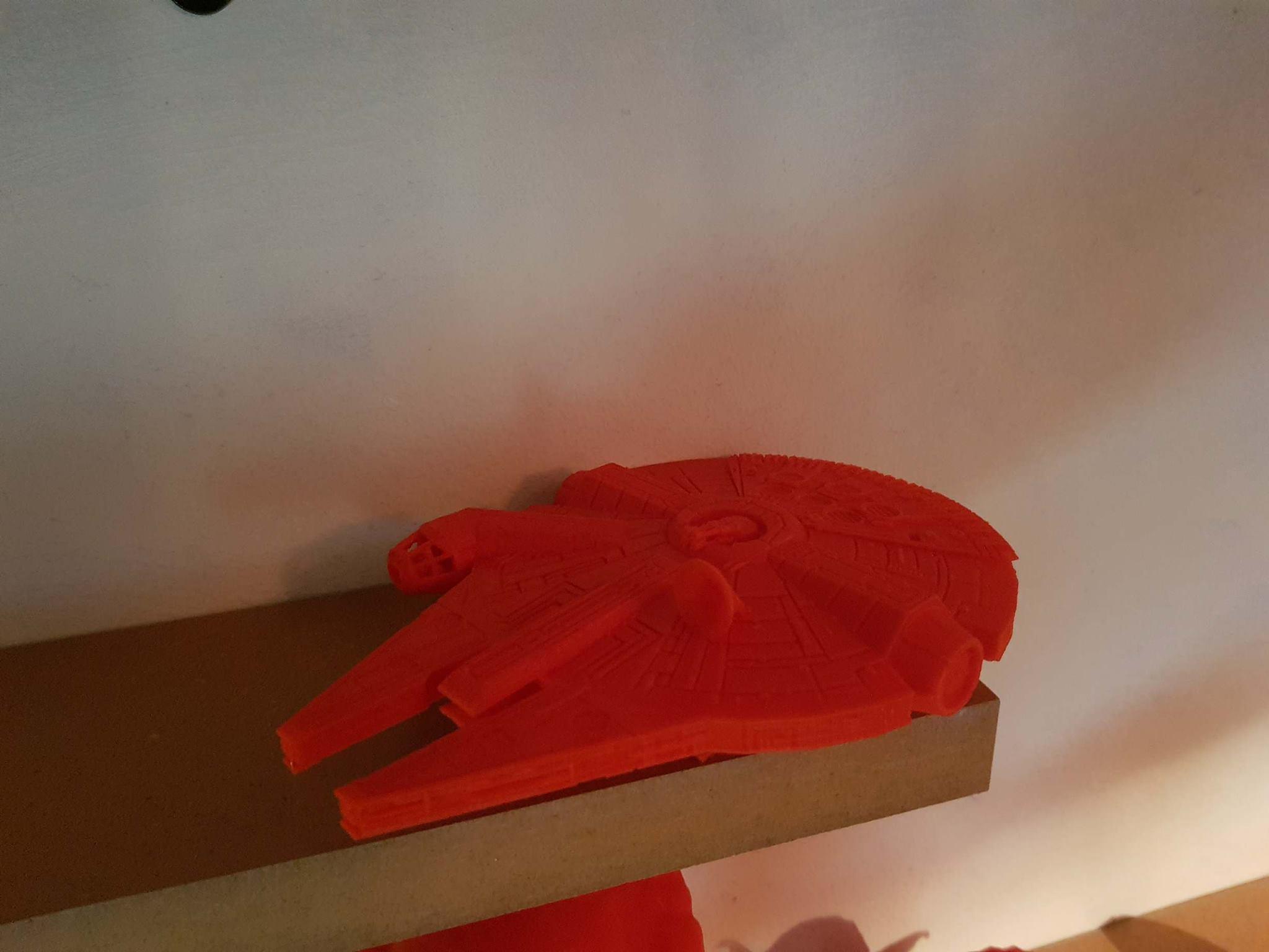

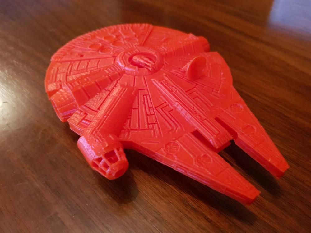

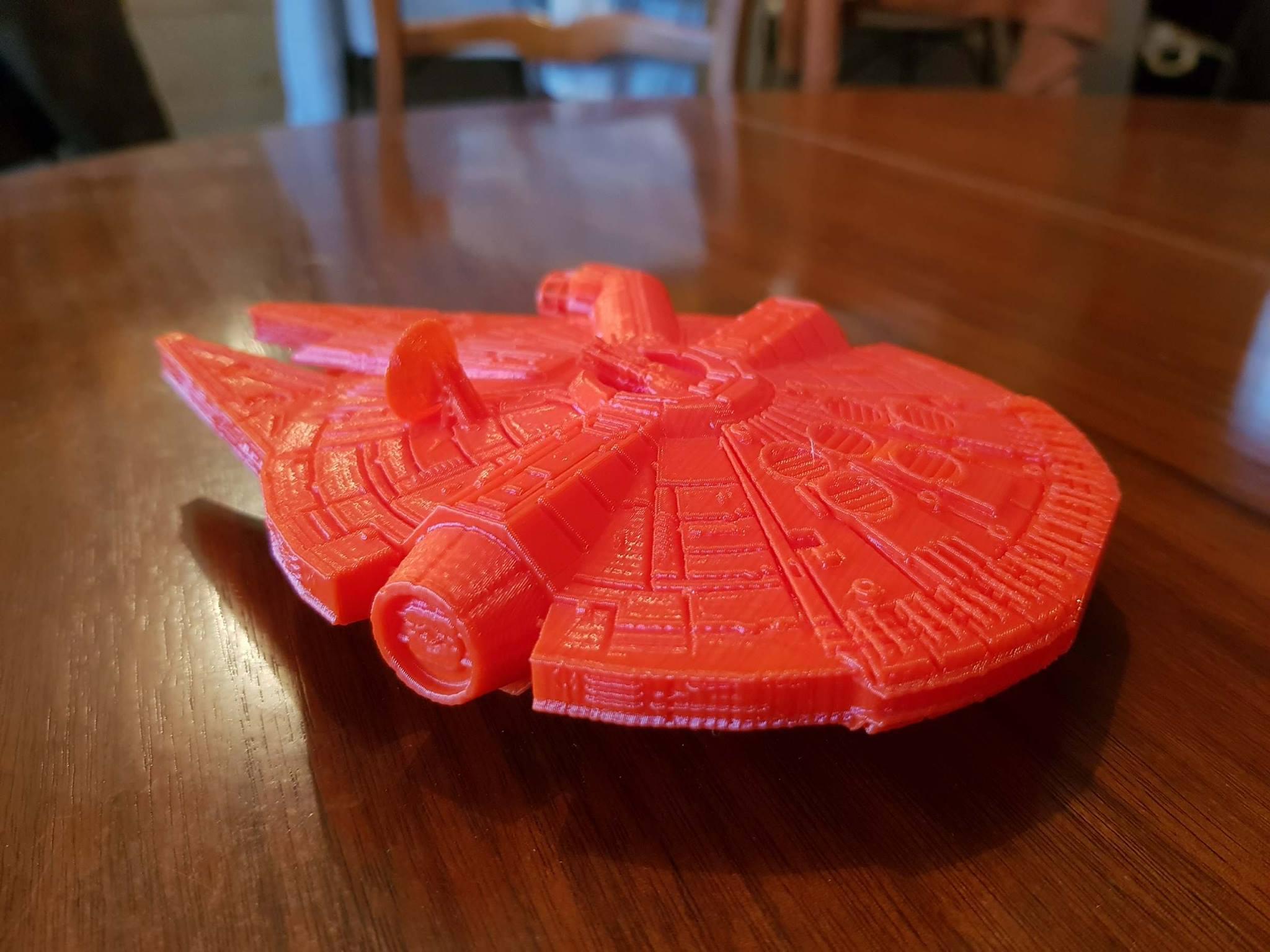

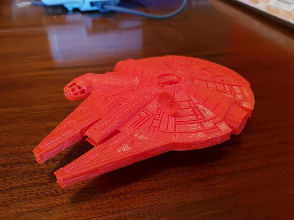

  3. lol ca serait dommage sachant que c'est outil mon téléphone professionnel. Voici trois photos du faucon millenium , vous pensez que ca vaut vraiment le coup pour les barres trapézoidales vue que j'ai quand même un bon rendu ? Vus que Pascal est un expert ^^ Merci Jacky !

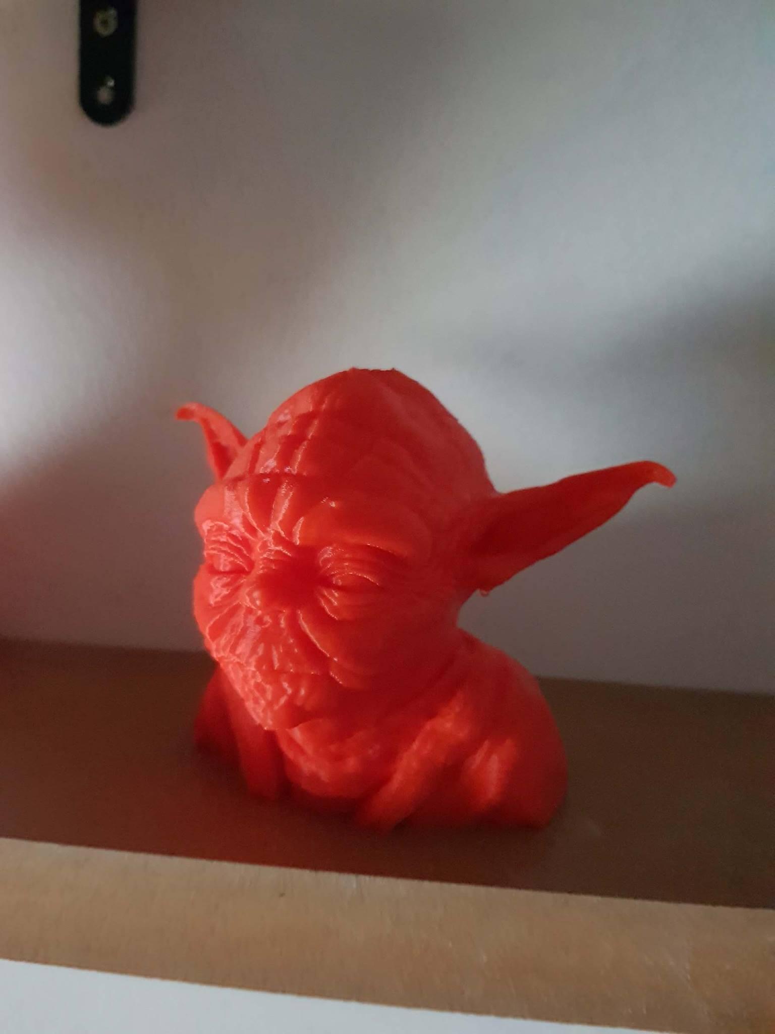

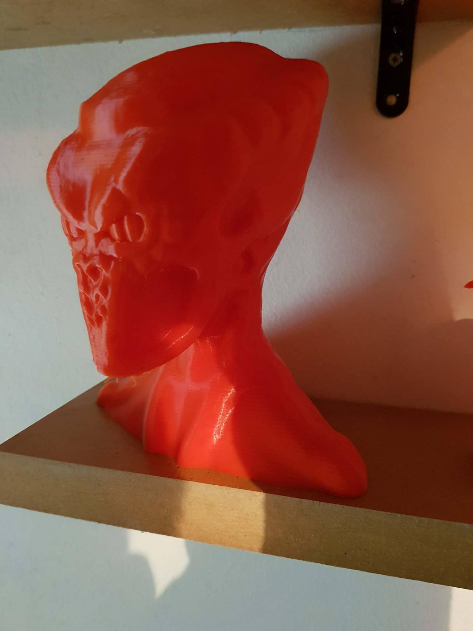

  4. Bonsoir à tous, Alors le morceau de téflon ca ne devais pas être ca Pascal, du coup j'ai remis une ancienne buse et la ca marche .... Je pense que la buse neuve devais avoir un défaut :-/ car après avoir remis l'ancienne ca marche bien. Kachidoki , oui j'avais enlevé le ventillo Jacky c'est bon ca ne fais plus de bruit, c'était à cause de la nouvelle buse. Il faut vraiment faire attention avec ce matos chinois.... Parfois ca marche pas du tout quoi même neuf ! Une buse quand même c'est étrange mais ca doit arrivé, merci à tous . Voici quelques unes de mes impressions, tous imprimé en 0.2 (désolé une nouvelle fois pour la qualité , mais la couleur de filament , le S8 n'aime pas du tout pour voir bien les détails)

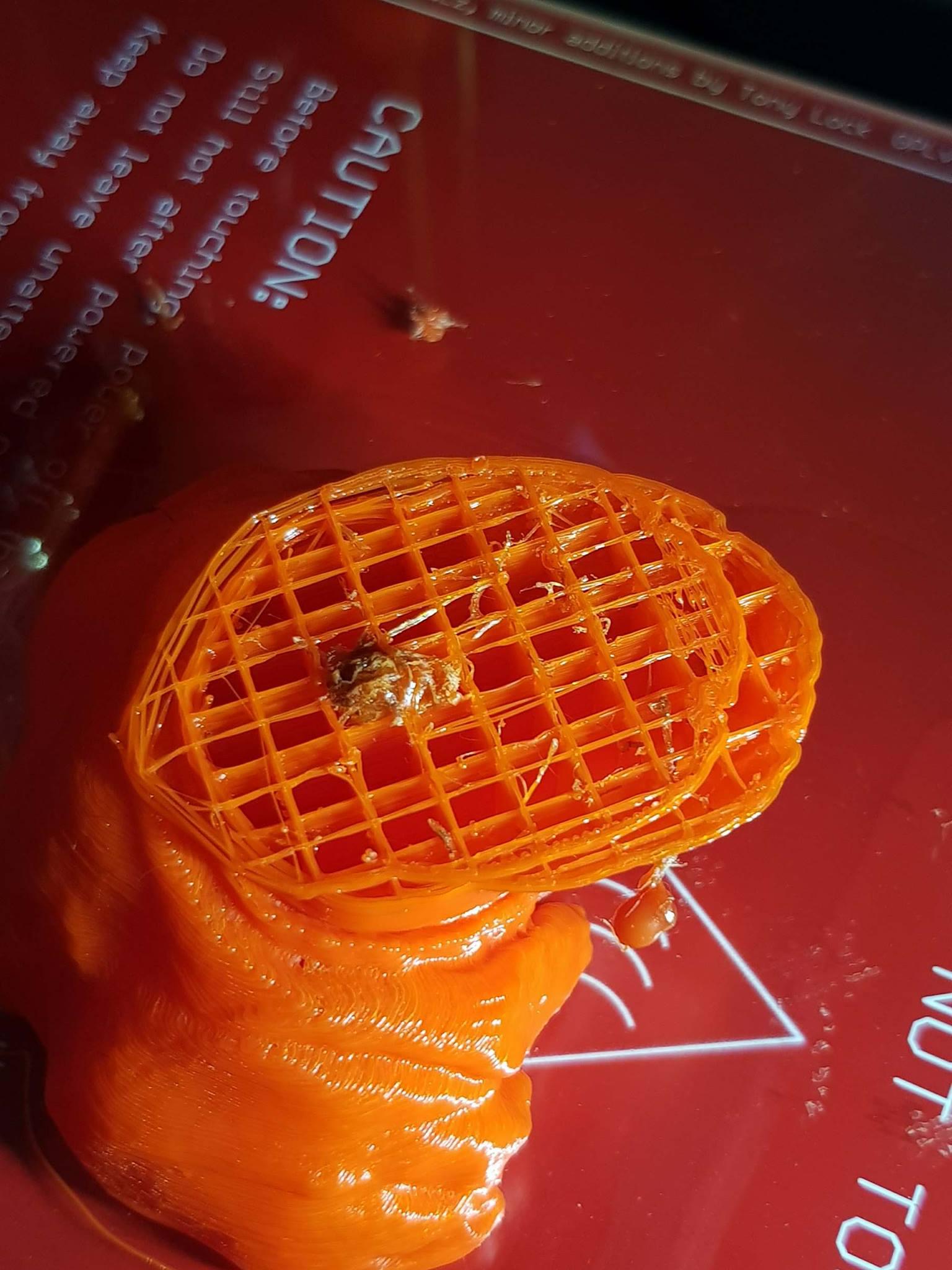

  7. Bonsoir à tous ! J'ai un nouveau problème ... et oui encore . J'ai un problème au niveau du filament qui sort au dessus du hot end et du tube fileté (si quelqu'un à le nom) mais vue que j'explique mal , voici une photo du problème => Le problème c'est quand j'imprime longtemps, genre un Yoda , a un moment ca doit goutté et je me retrouve avec un paquet fondu et ensuite la buse saute et ca dérègle toute la machine. J'ai essayer de faire pause , de retirer le morceau dégueulasse et reprendre l'impression mais je décale à chaque fois le plateau lors de la reprise ( voici des photos ) Du coup je n'arrive pas à imprimé longtemps . Alors j'aimerais savoir : Comment faites vous pour que ca ne fuis pas ? Car j'ai en premier lieu monté ma buse et je l'ai bien serré sur le hot end, ensuite la gorge fileté sur le radiateur et j'ai assemblé les deux morceaux ensemble mais vue qu'il n'y a pas de prise je me demande comment on peut serrer correctement . Faut t'il mettre un peu de frein filet ou je ne sais trop quoi ? De plus comment je peux nettoyer tous les éléments ? La buse, le hotend et la tige fileté ? J'espère pas qu'il faut le changé, il est tous neuf .... Merci à tous Bonne soirée
