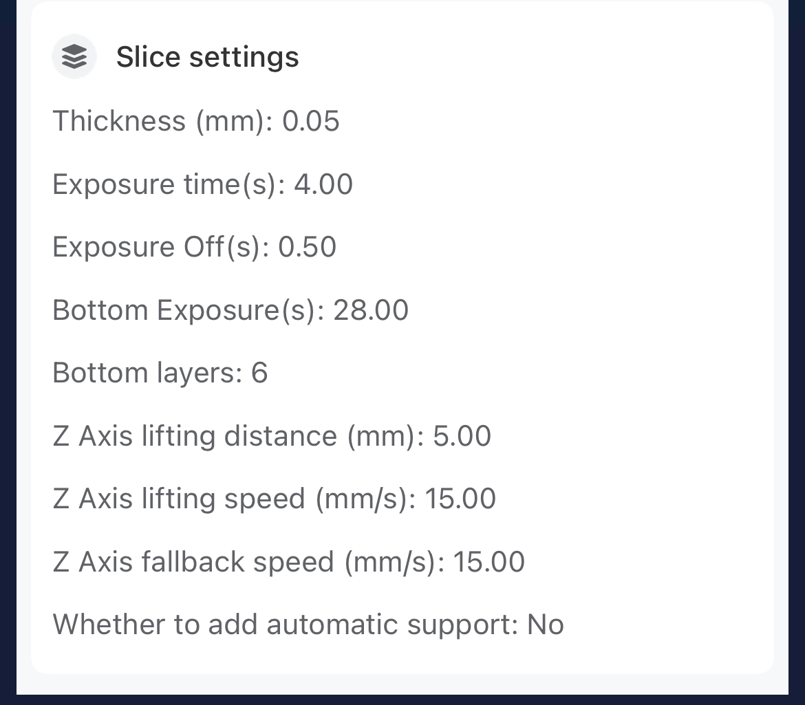

  1. J’ai trouvé ma problématique. J’étais en sous exposition. je dois maintenant mettre 4,1s d’exposition. Vous ne trouvez pas que c’est trop??
  2. Bonjour la team!!! Comment allez vous?? Que pensez vous de cette pièce? Je suis à 1,8s d’exposition mais je n’arrive pas à avoir plus de détails côté plateau et supports. Si je baisse encore l’exposition la pièce ne sort pas Vous avez une idée? Merci à tous

  6. Ok. Merci des infos et de ton aide en tout cas. J’ai enfin réussi a imprimer correctement avec cette résine.
  7. J’avais mis 1mm au début et je suis passé à 1,2mm
  8. Oui oui je l’ai évidée. J’ai également rajouté des évents côté plateau et je n’ai pas eu ces traits sur la pièce d’après. Sûrement dûe à la succion.
  9. Voici la dernière pièce imprimée. je la trouve pas trop mal. juste ces rayures malgré la vitesse réduite du z. Un manque d’évent?
  10. Voici le rerf avec départ à 3s. meme chose que tout à l’heure. 1 a 4 à gauche du bas vers le haut et 5 à 8 à droite du bas vers le haut.
  11. J’ai regardé pour le off Time, il s’agit du temps avant la remise en lumière de la couche. J’ai mis 1,5s pour tester. J’ai remise un rerf en route avec départ à 1,8s Ci joint les photos du rerf avec départ à 1,8s en bas à gauche 1 à 4 en bas à droite 5 à 8 le plus propre est le 8 derniere photo Je vais relancer un autre avec départ à 3s. Cela me paraît beaucoup pour le temps d’exposition.
