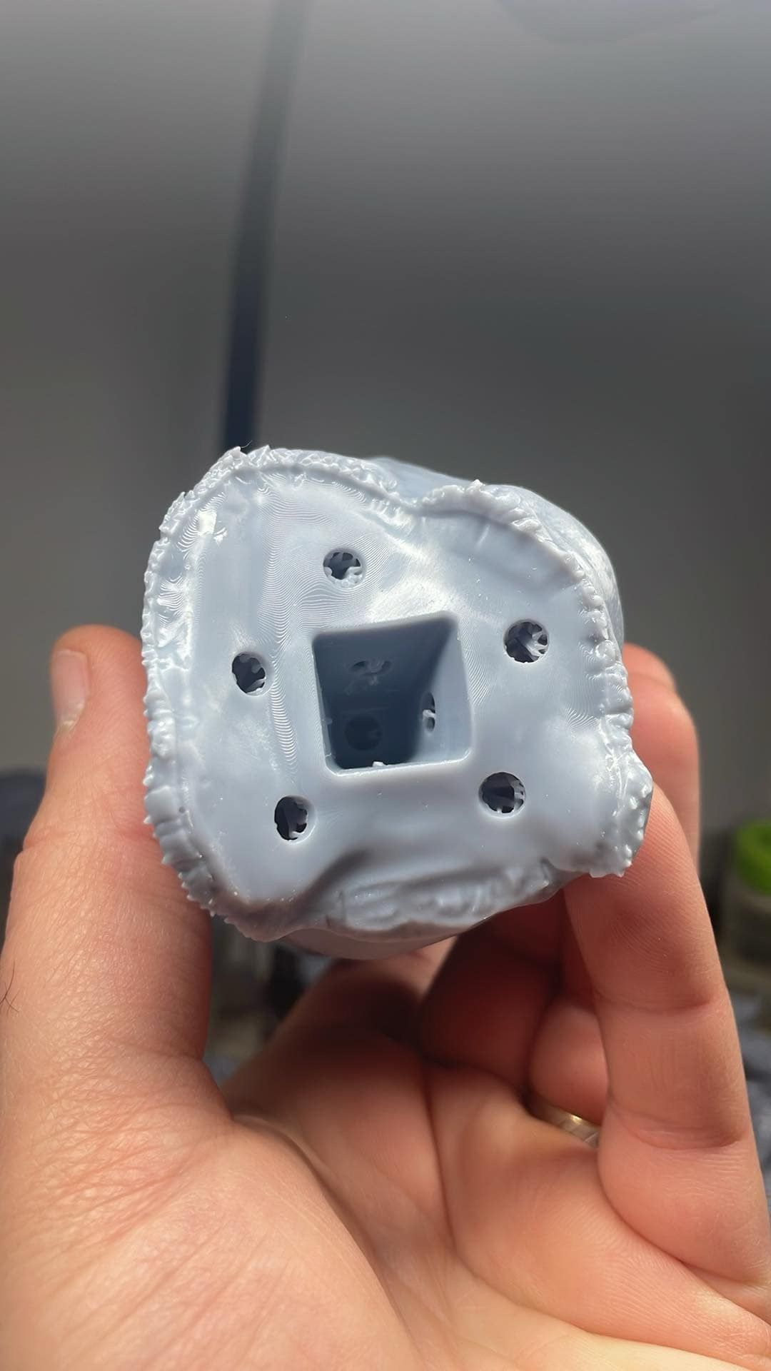

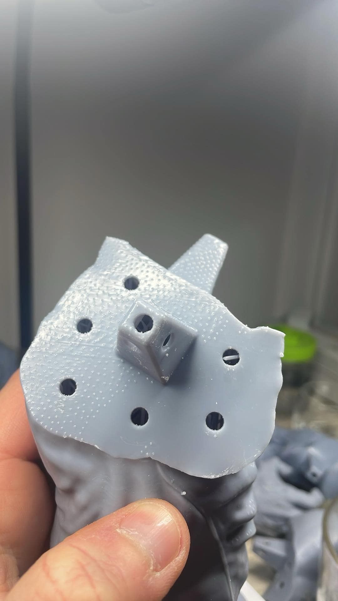

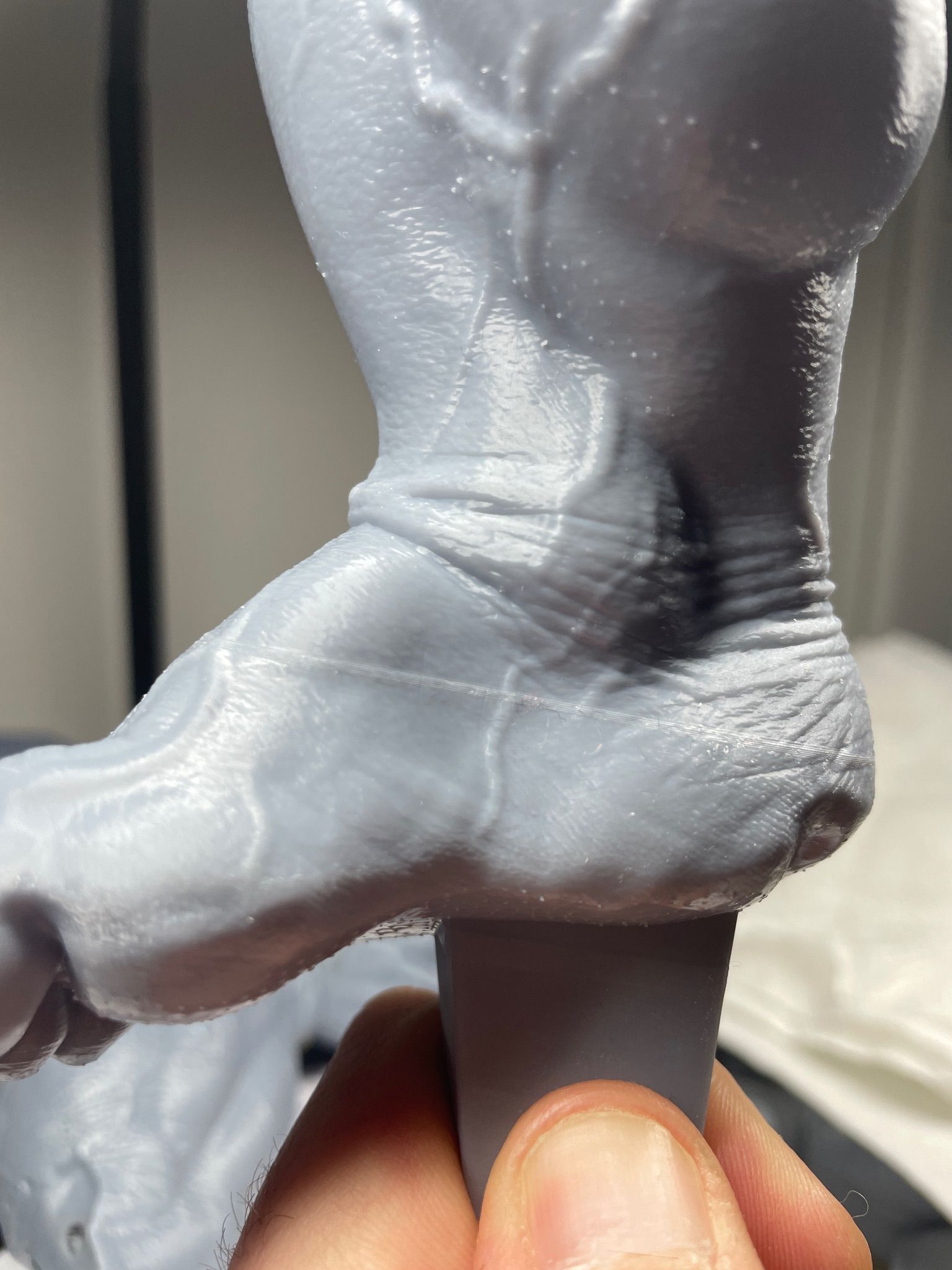

  8. Oui oui je l’ai évidée. J’ai également rajouté des évents côté plateau et je n’ai pas eu ces traits sur la pièce d’après. Sûrement dûe à la succion.

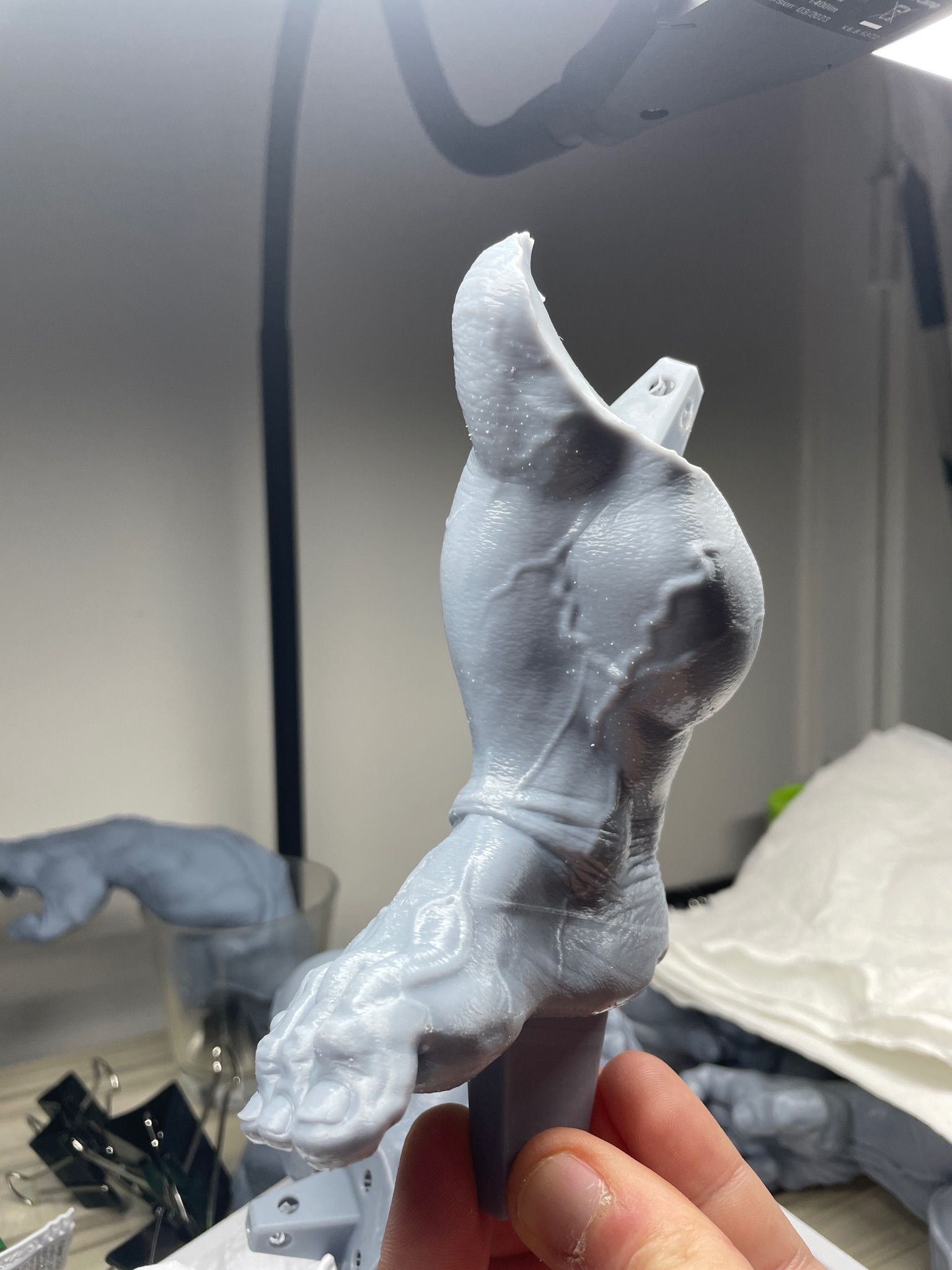

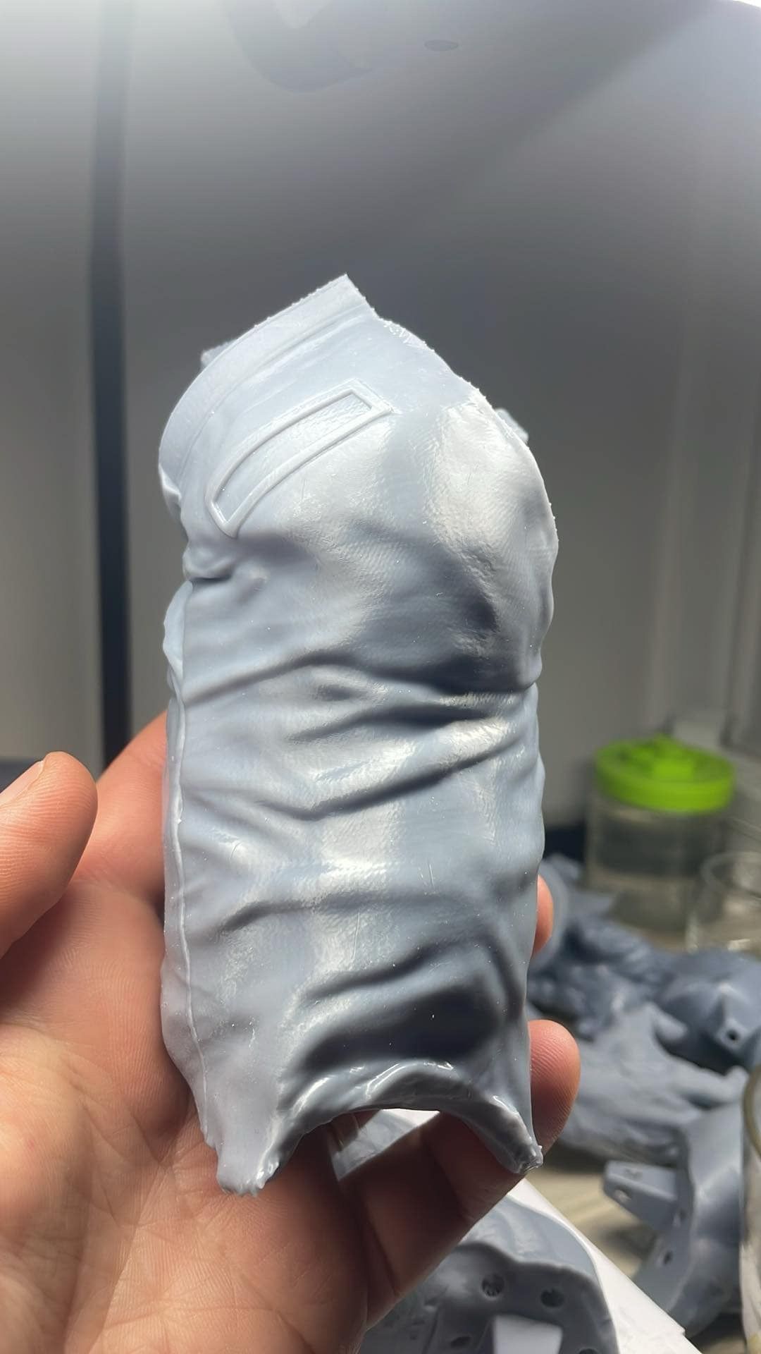

  9. Voici la dernière pièce imprimée. je la trouve pas trop mal. juste ces rayures malgré la vitesse réduite du z. Un manque d’évent?

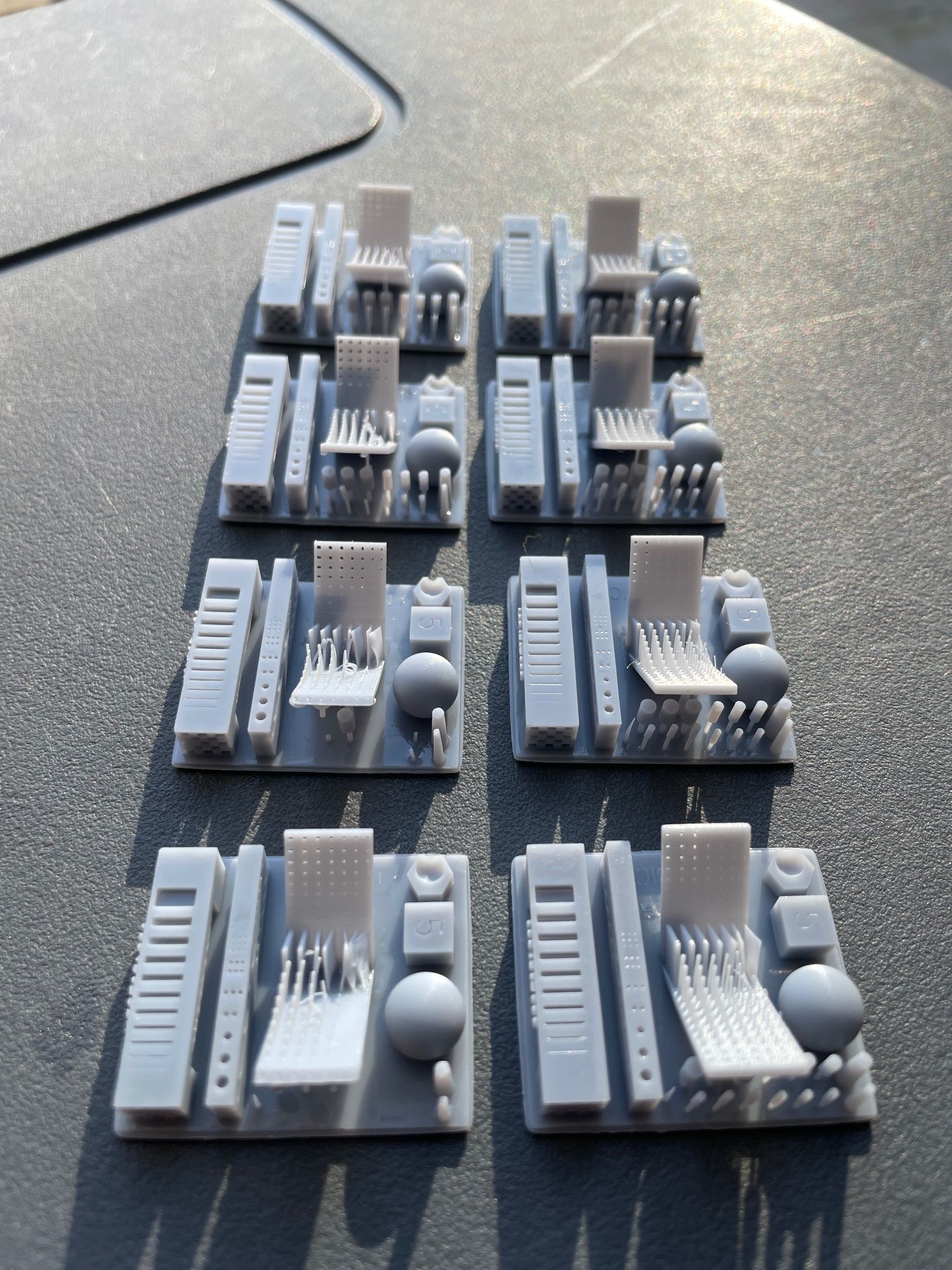

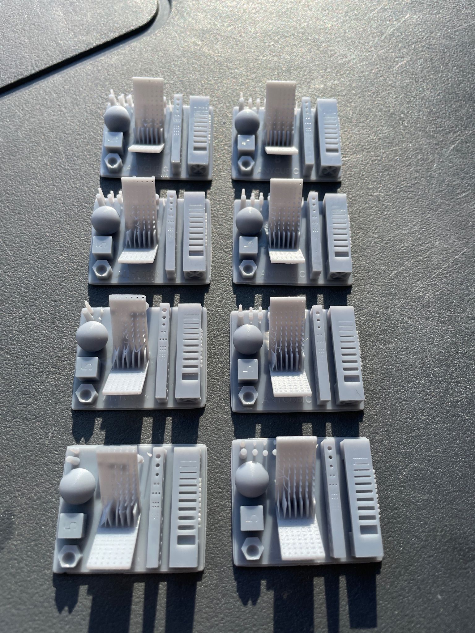

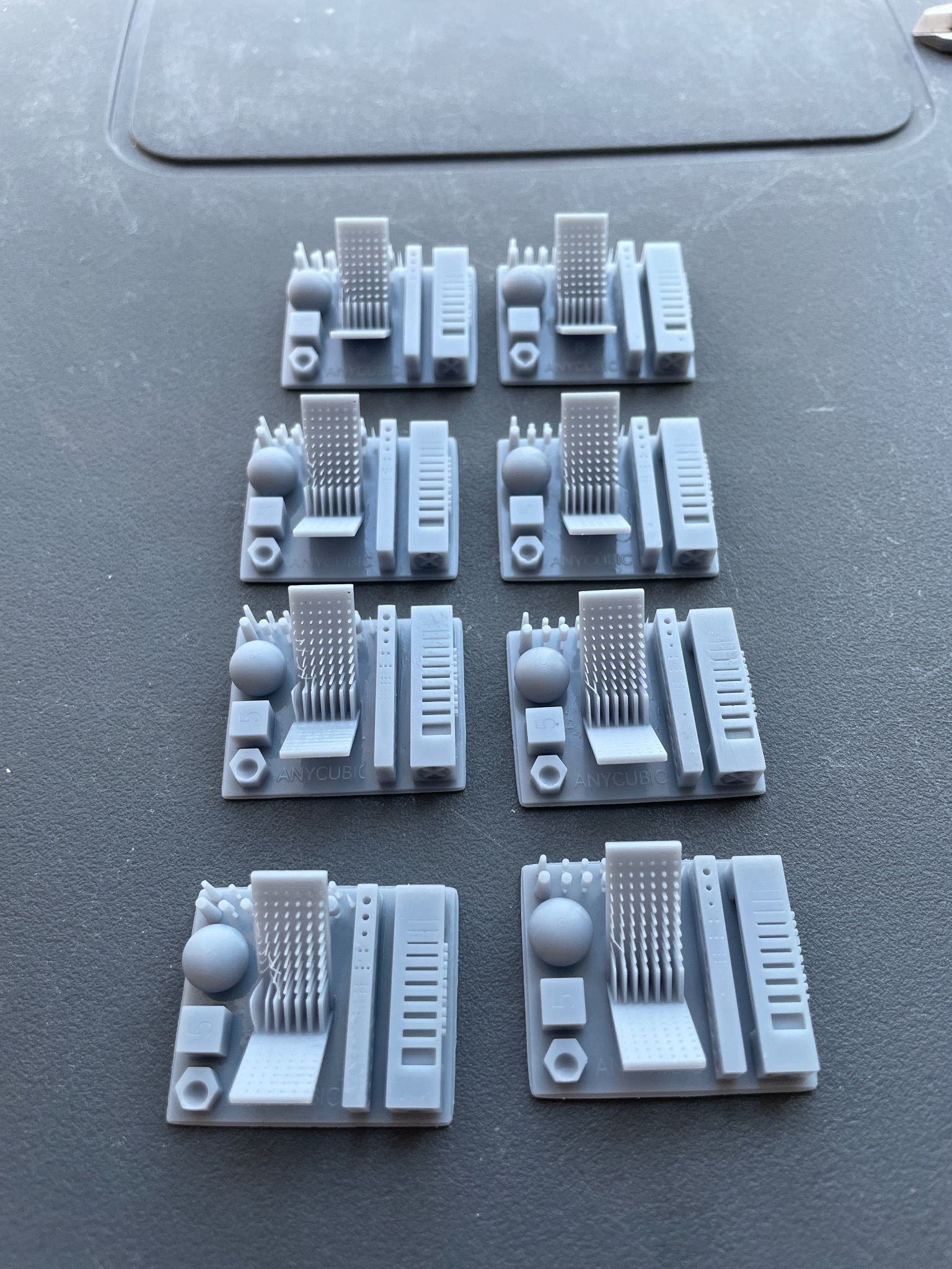

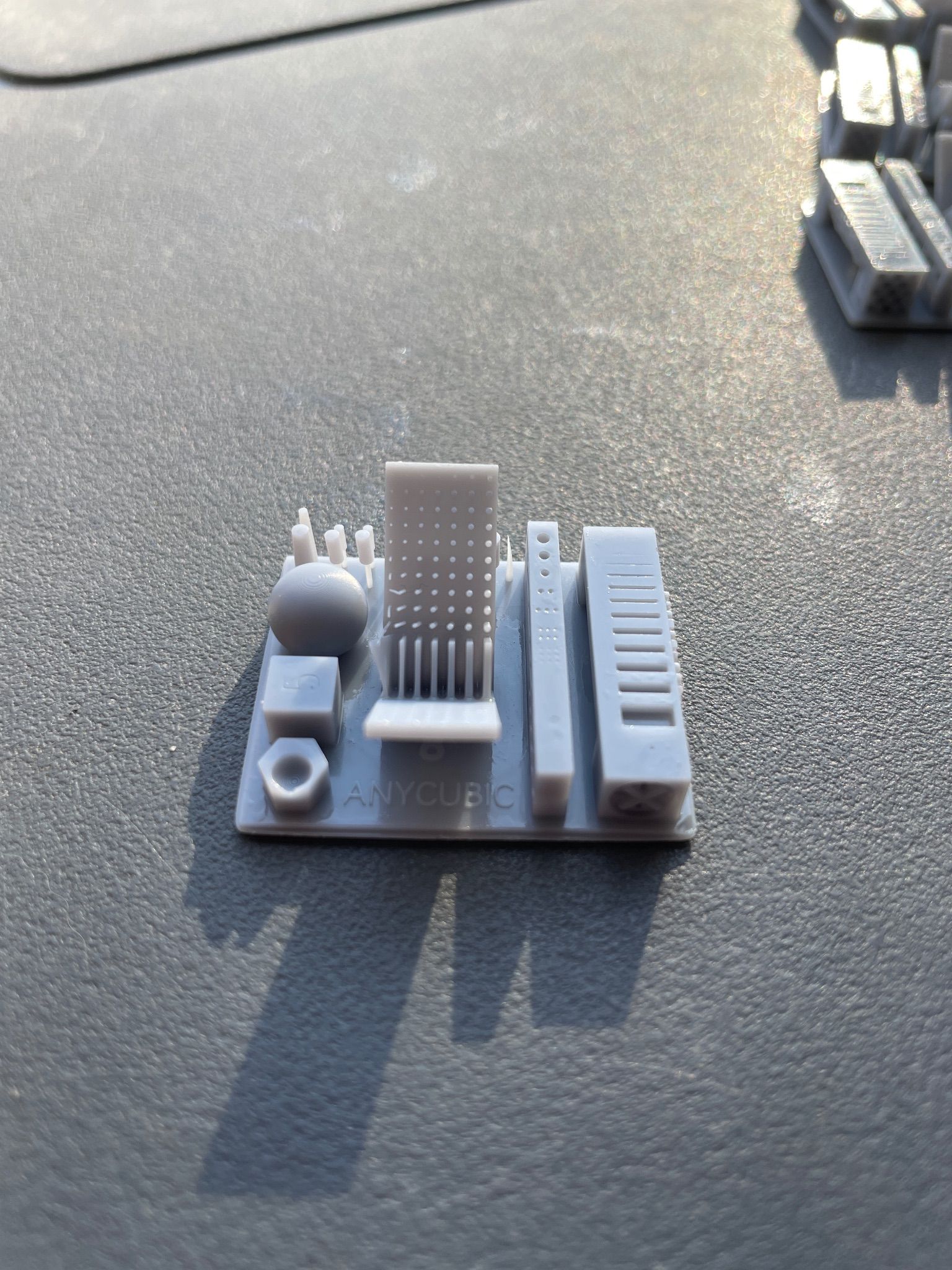

  10. Voici le rerf avec départ à 3s. meme chose que tout à l’heure. 1 a 4 à gauche du bas vers le haut et 5 à 8 à droite du bas vers le haut.

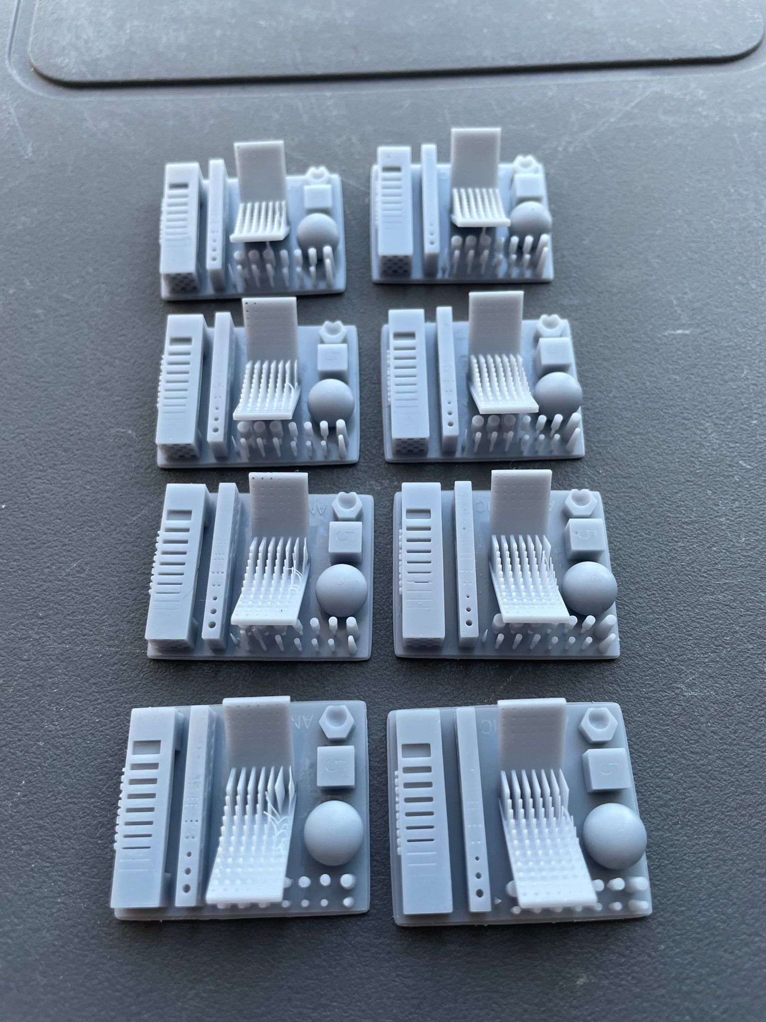

  11. J’ai regardé pour le off Time, il s’agit du temps avant la remise en lumière de la couche. J’ai mis 1,5s pour tester. J’ai remise un rerf en route avec départ à 1,8s Ci joint les photos du rerf avec départ à 1,8s en bas à gauche 1 à 4 en bas à droite 5 à 8 le plus propre est le 8 derniere photo Je vais relancer un autre avec départ à 3s. Cela me paraît beaucoup pour le temps d’exposition.

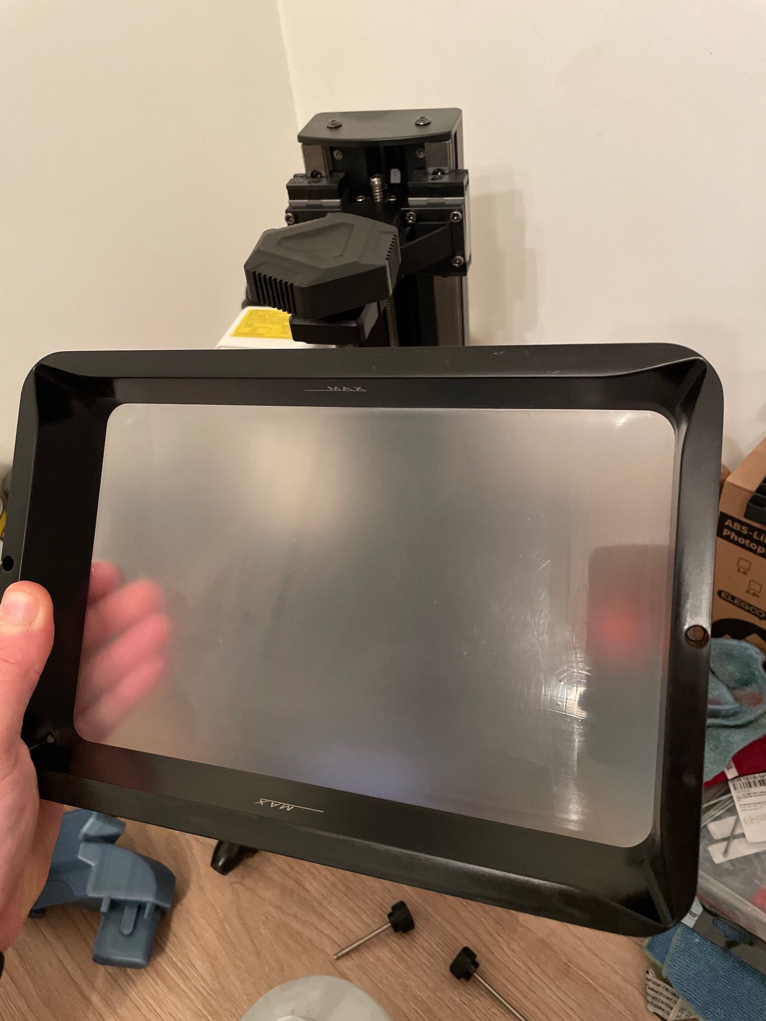

  13. C’est pas censé tenir 10000 couches le ACF?
  14. Comment fait-on pour vérifier si l'ACF est assez tendu ?
  15. D'accord. Je vais tout reprendre dans ce cas. Pour les vitesses et l'exposition, tu penses qu'on est bon ?

  21. Oui exactement, centré sur le plateau. Tu penses qu'il s'agit du FEP pas assez tendu ? Il est vrai que l'imprimante remonte direct sans attente une fois que l'écran s'éteint à chaque couche

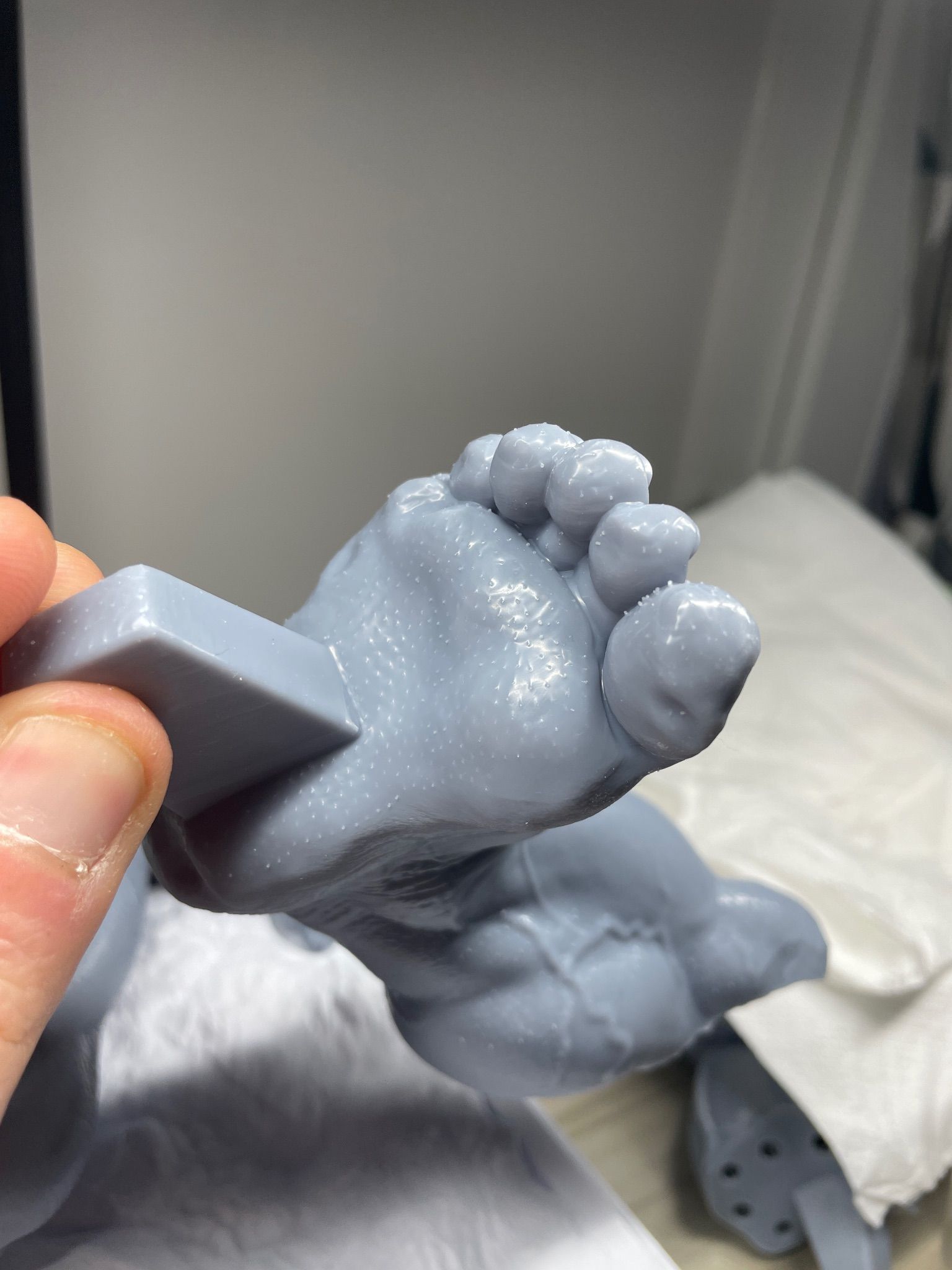

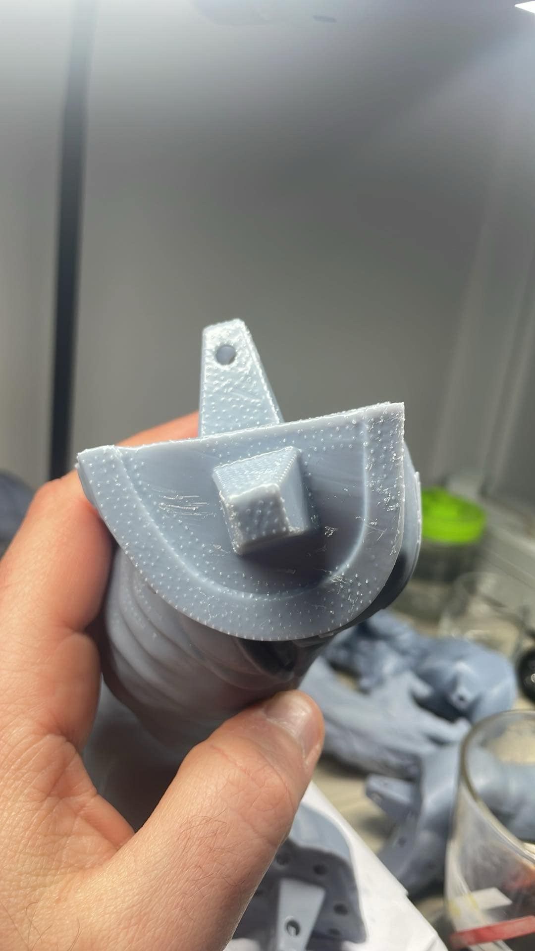

  22. Ci joint la dernière impression avec plus de supports fins.
  23. tu penses sous exposition? J’ai pourtant tester plusieurs type de calibration et le mieux était 2,1s. Ou alors vitesse trop rapide et il n’y a pas assez de temps de repos? Dois je augmenter 0,5s delay off? merci à toi. j’ai fais une autre pièce avec en peu plus de supports fin. Je mets la photo après.
  24. Bonsoir. Elle était orienté comme la photo 2. Pour la calibration de la résine j’ai imprimé à plusieurs reprises le fichier rerf puis plusieurs cubes de calibration et pour finir les cônes de calibration. J’en suis arrivé à 2,1s. c’est peut être un problème de vitesse? De résine? je cherche je cherche mais rien y fait.
  25. Bonjour à tous, Je viens de faire le réglages complet de l'imprimante et le calibrage de la résine, cependant j'ai un problème qui subsiste. Le dessus de la pièce est parfaite mais pas le dessous. Pensez-vous que je devrais modifier un paramètre ? Pourriez-vous m'aider ? Anycubic Photon M5S Pro Merci.
